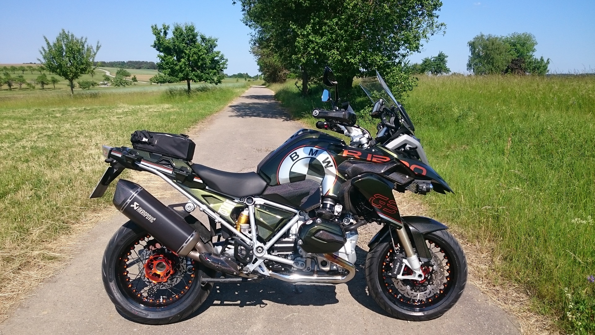

Ich habe jetzt auch auf 17" umgebaut. Fährt sich super handlich. Reifen sind Metzeler M7RR. Für die jährliche Tour durch die Berge kommen dann TKC 70 auf den Originalfelgen wieder drauf. Haltbarkeit der 17 Zöller Bereifung ist mir eigentlich egal, soviel fahr ich nicht.
