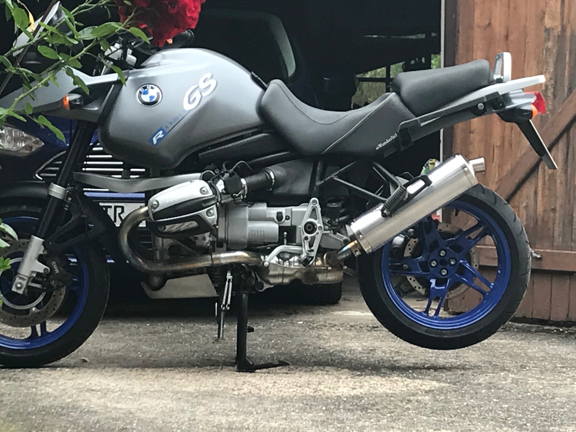

Da habe ich auch schon mal dran gedacht , aber da ich die Nummer ( hinten 2 331 468 )
nicht finden kann , bin ich mir ja nicht sicher , welches Modell es ist .
Deine gefällt mir gut . Was für einen Frontfender hast Du drauf ?
Gruß Mick
das wäre dann meine .....
nur den Fender noch ändern

Hab mir einen 1200gs Fender passend gemacht, da ich die Seitliche abstützung zur gabel nicht mehr wollte. Aber viel Arbeit[emoji38]
