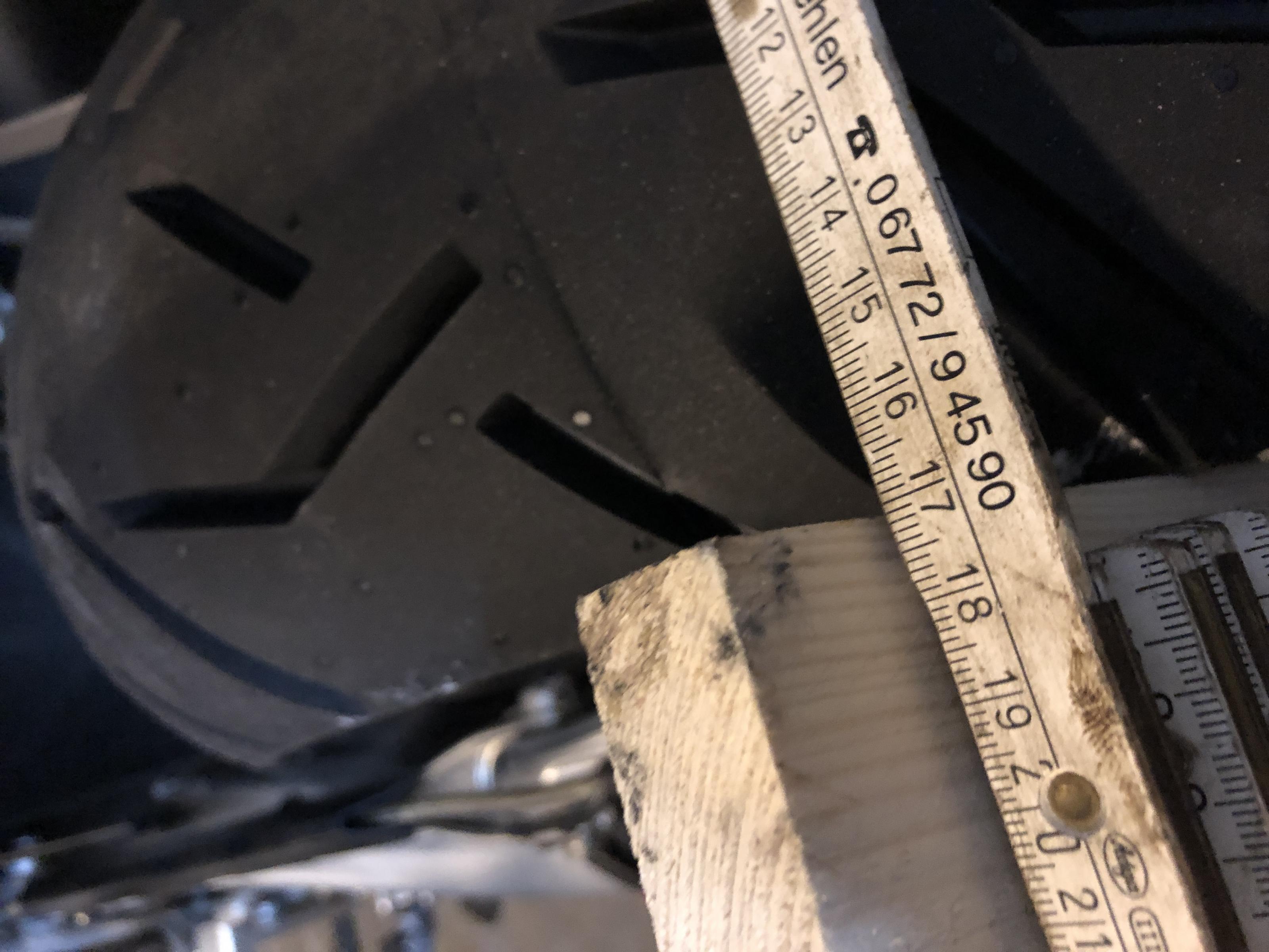

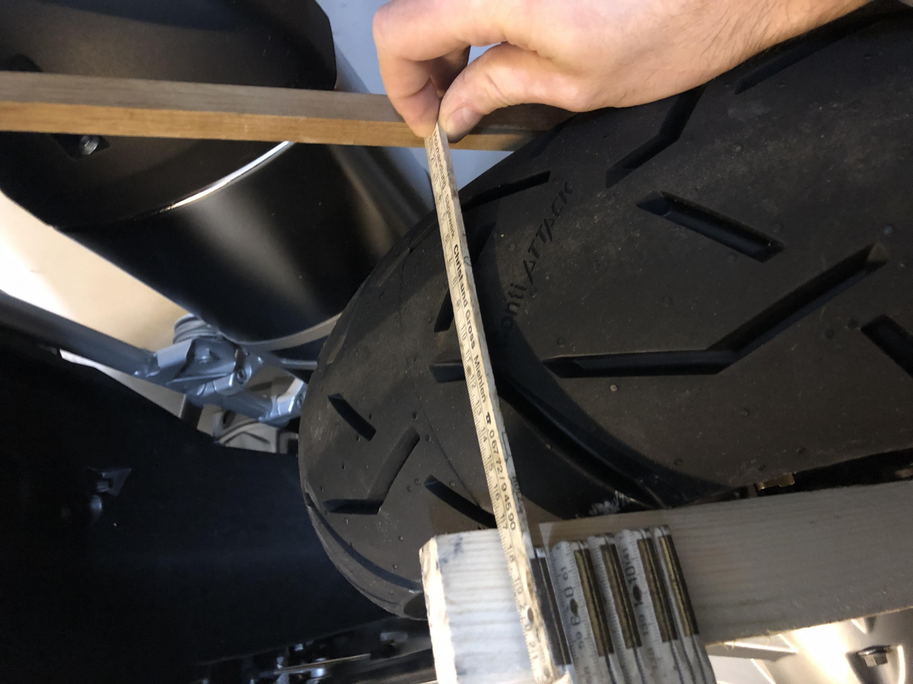

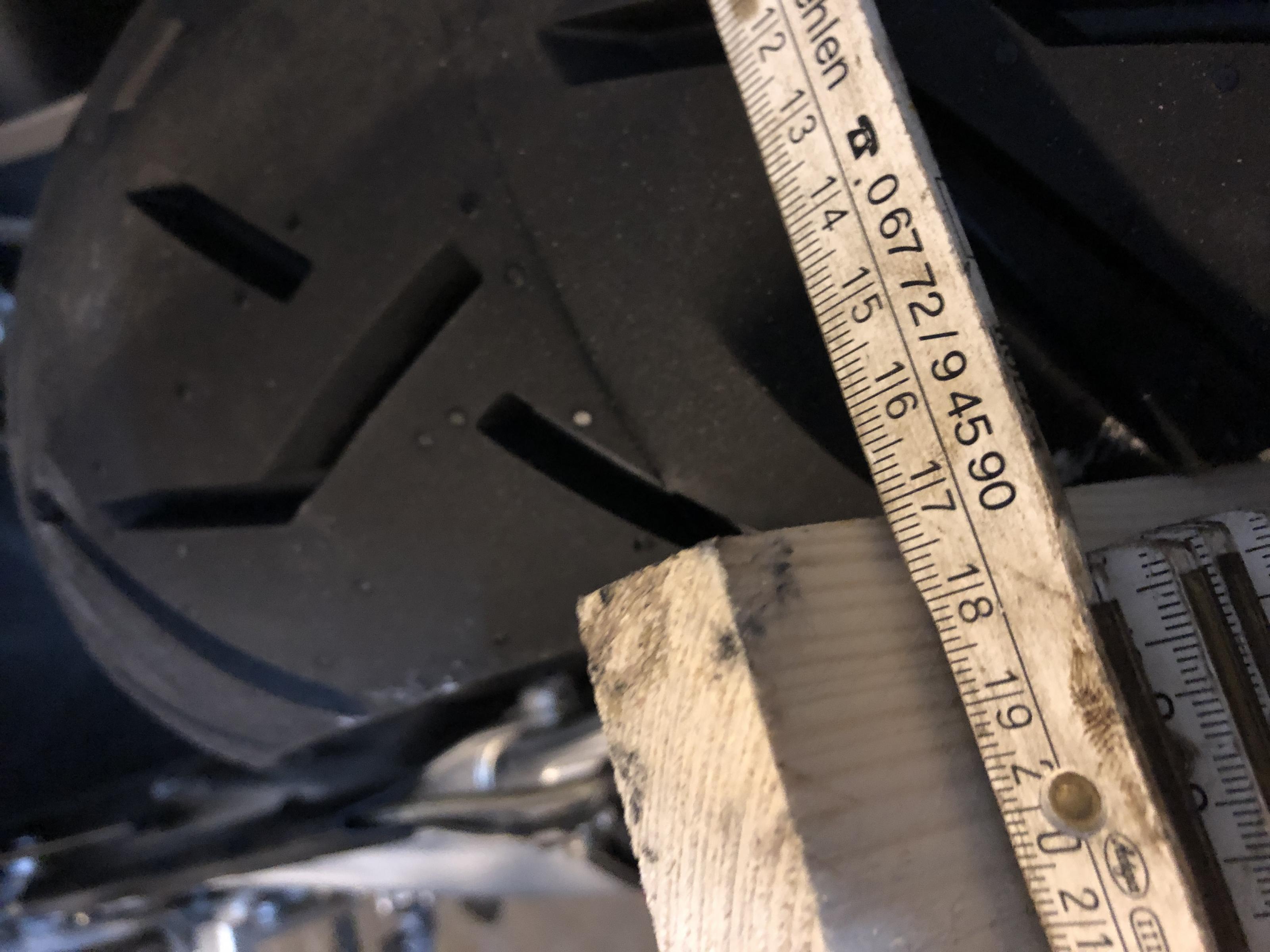

Ich habe gerade mal gemessen.
Tourance Next "B" 168mm breit (allerdings abgezogen)
Conti Trail Attack 3 180mm breit
Es gehört ja hier nicht unbedingt in den Thread, aber ich habe den Trail Attack 3 auch vermessen weil er mir breiter vorkam als mein alter Metzeler Tourance. Der Tourance hatte auf der Felge 165mm Breite und der Conti hat nun 171mm. Es kann sein das die Breite bei den Alugussfelgen wegen der eventuell anderen Wulst noch breiter ausfällt. Aber auf den Kreuzspeichenfelgen sind es genau 171mm.
Ich habe dazu zwei Latten links und rechts ans Rad gehalten und den Abstand gemessen. Siehe Fotos.
Nun aber noch was zu den R NineT Felgen? Passen die an die K50, oder nicht?
Gruß Stefan
