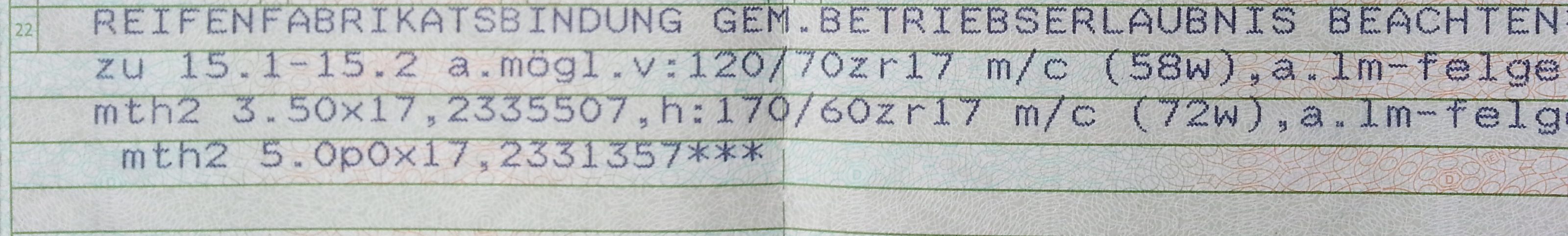

also ich weiss immer noch nicht was ich fahren kann/darf. Momentan fahre ich vorne und hinten den Angel GT, aber auf einer 3,5 Felge bzw. 5.0 Felge. In der Unbedenklichkeitsbescheinigung von Pirelli ist der Angel GT für die R1150GS freigegeben. Allerdings nur in der Grösse 110 und 150. Ich hänge mal 4 Fotos vom KFZ-Schein der Unbedenklichkeitsbescheinigung, und den Felgen dran. Vielleicht wisst ihr mehr. Habe das Moped so gekauft.

Moin
Die Freigabe gilt nur für die originalen Räder. Kannst du also vergessen.
Der Passus mit der Betriebsanleitung gehört mMn zu der Serienbereifung.
Das hiesse, dein Eintrag mit den breiten Reifen hätte keine Bindung und du dürftest jeden Reifen fahren, der die passende Größe hat.
Dumm ist nur, dass ich bei dieser Auslegung nicht sicher bin.
Was meint der TÜV zu seiner Eintragung?
