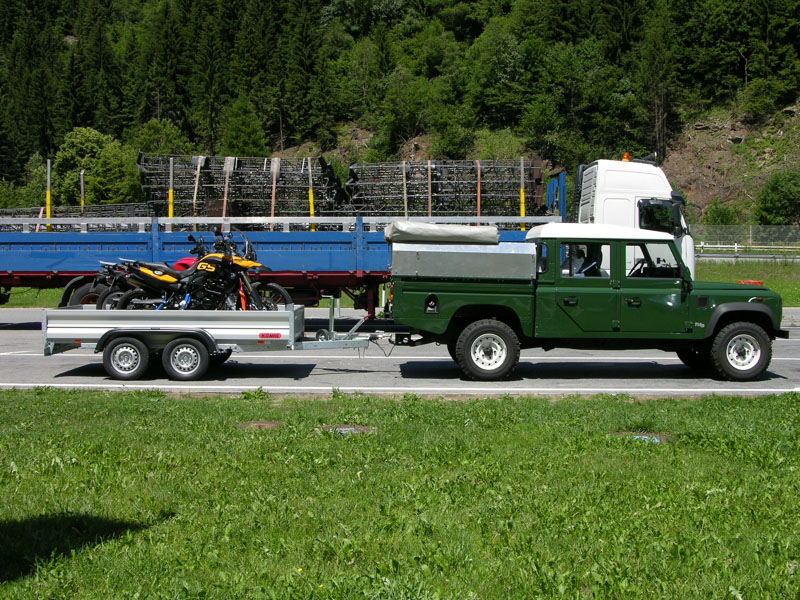

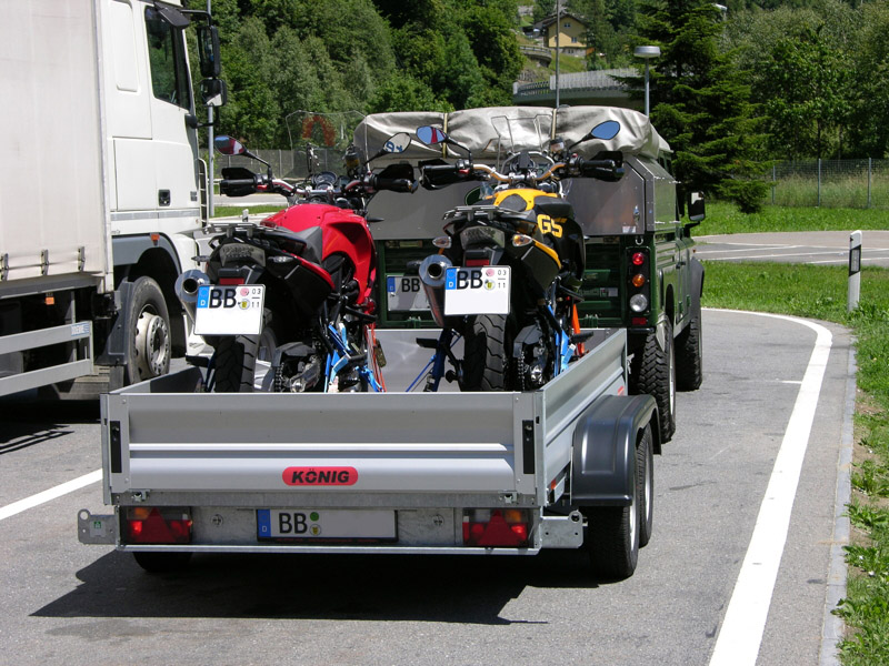

Der Anhänger von uns hatte 13"er montiert, war ungebremst und mit den beiden Qühen gut überladen:D:D Den Luftdruck hatte ich auf 2,7 bar und die Reifen waren bei 30° Lufttemperatur gerade handwarm. Waren übrigens ukrainsche Reifen:D und die Tour war knapp 800 Km. Tempo bis 130Km/h. 750 Kg Anhänger mit gut 500 Kg Kuh, Grill und Holzkohle, Stühle etc. und Eigengewicht 360 Kg laut Papiere:cool:

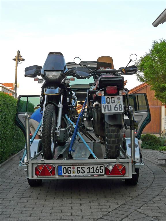

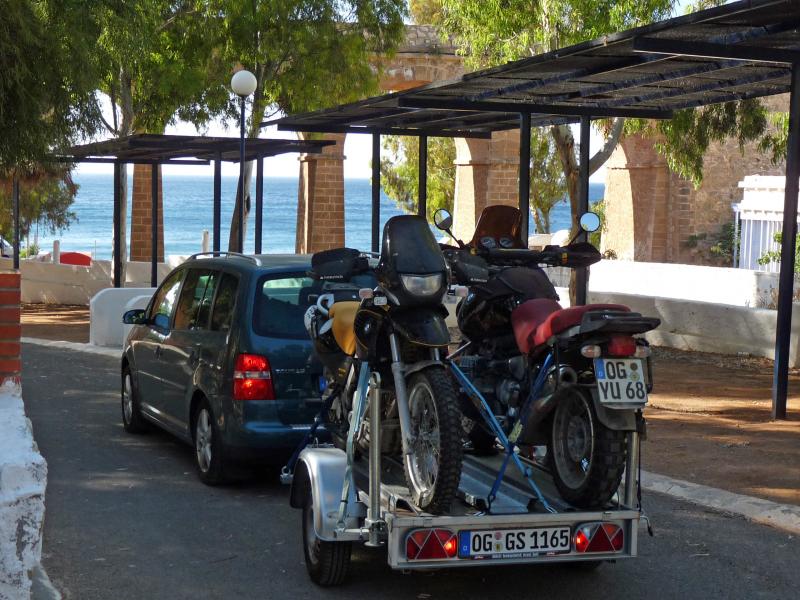

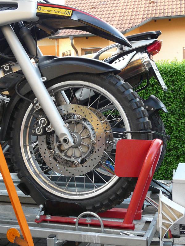

Noch einmal zurück zu den Kühen:D,
unser Hänger hat auch nur eine Ladefläche von 100 cm Breite. Dem fast senkrechten Abspannen wollte ich auch nicht trauen. Ich habe die Abspannpunkte daher mit U-Profilen, die unter dem Anhänger durchgehen und im Bereich des Chassis verschraubt sind, und Augenschrauben an den Enden verspannt. Die "große" steht außerdem vorn in einer Radaufnahme. Spanien hin und zurück mit französischem Autobahntempo:rolleyes: war kein Problem. Das ganze läßt sich innerhalb einer 1/4 Stunde zurück bauen.

....750 Kg Anhänger mit gut 500 Kg Kuh, Grill und Holzkohle, Stühle etc. und Eigengewicht 360 Kg laut Papiere:cool:
was ist den das für ein Schwermetall,
hast ne Harley umgebaut :confused::eek: (bei dem Eigengewicht/Nutzlastverhältiniss:D:D)
so ein 750kg Pritschenanhänger liegt so bei 160 - 200 kg,
ein Motorradanhänger dürfte ähnlich sein..
Roter Oktober
Roter Oktober
18.04.2008
20.717
Freie Hansestadt Bremen
Abba nicht wenn dat Dingen aus Osteuropa importiert wurde:D:D
