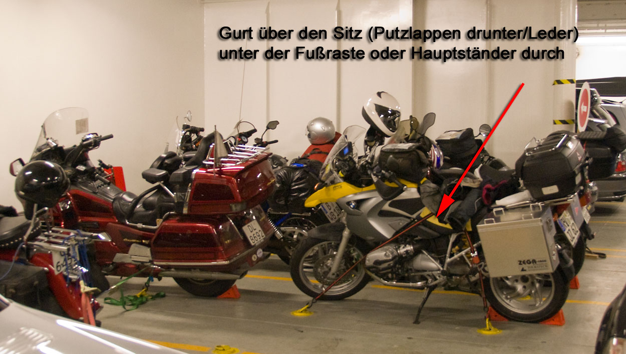

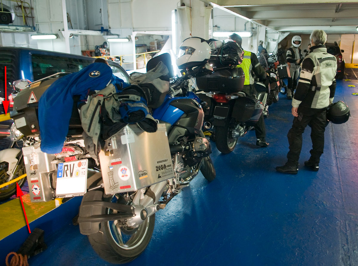

Es gibt verschiedene Methoden, von denen für Dich die passende schon genannt wurde. Hier noch einige zusätzlich:
- Fähre Kiel - Oslo (Norwegen); hier muß man selbst verzurren; eigene Gurte vorteilhaft, da die vorhandenen eher nicht so gut sind. Meine Methode: Mit einem Gurt von den Bodenankern über den Sitz (oder Sitz weg und über den Rahmen) unter der gegenüberliegenden Fußraste durch und zurück zum nächsten Zuganker (zusätzlich gab es da noch Keile) wie auf Bild: Kiel-Oslo.
- Fähre Genua - Olbia (Sardinien): Eigene Gurte gibt es nicht (vom Personal werden Motorräder auch mit normalen Stricken angebunden). Die gleiche Methode wie Kiel-Oslo mit eigenen Zurrgurten; allerdings ohne Bodenanker am Geländer befestigt wie auf Bild Genua-Olbia. (Dito. Olbia - Livorno und Olbia - Civitacecchia und Genua - Porto Torres)

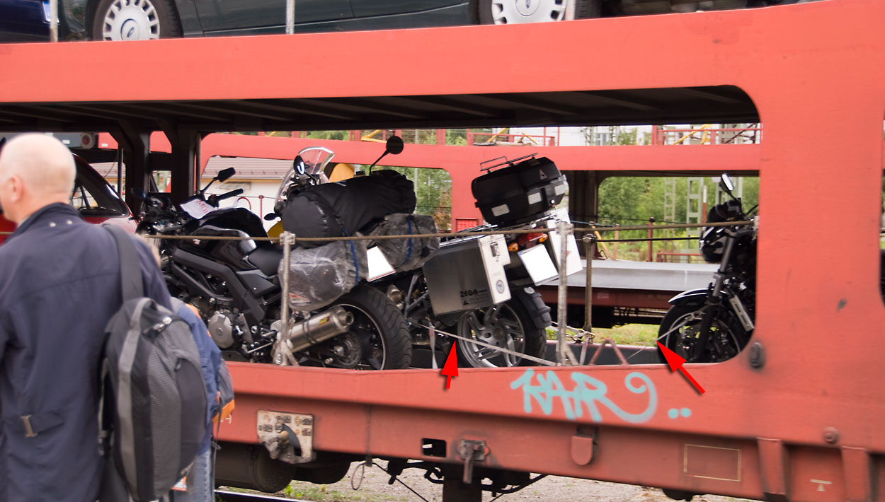

- Bahnverladung: So es die noch gibt: Hier macht das Personal alles; man muß nur auf die Waggons selbst drauffahren. Befestigung mit 4 Guten wie auf Bild Bahnverladung (Abb. Hamburg - München).

@IamI: Deine Begründung, das Mopped NICHT auf dem Haupständer zu verzurren, klingt plausibel, allerdings ist die Methode, auf dem Seitenständer über die Sitzbank abzuspannen, auch nicht ohne: genau SO haben mir sogenannte "Profis" auf der Fähre von Andenes nach Gryllefjord (Norwegen) die Sitzbank zerstört! Ich habe gute Erfahrungen mit dem Haupständer gemacht (trotz vollbeladenem Motorrad):
Auf dem Hauptständer abstellen, einen Spanngurt durchs Vorderrad um den Hauptständer legen (dadurch kann der Hauptständer bei Bewegung nicht einklappen) und dann das Motorrad von festen Teilen aus (bei mir war´s der Sturzbügel) an die Bodenösen verzurren. Das hat selbst bei wirklich starkem Geschaukel problemlos gehalten!
