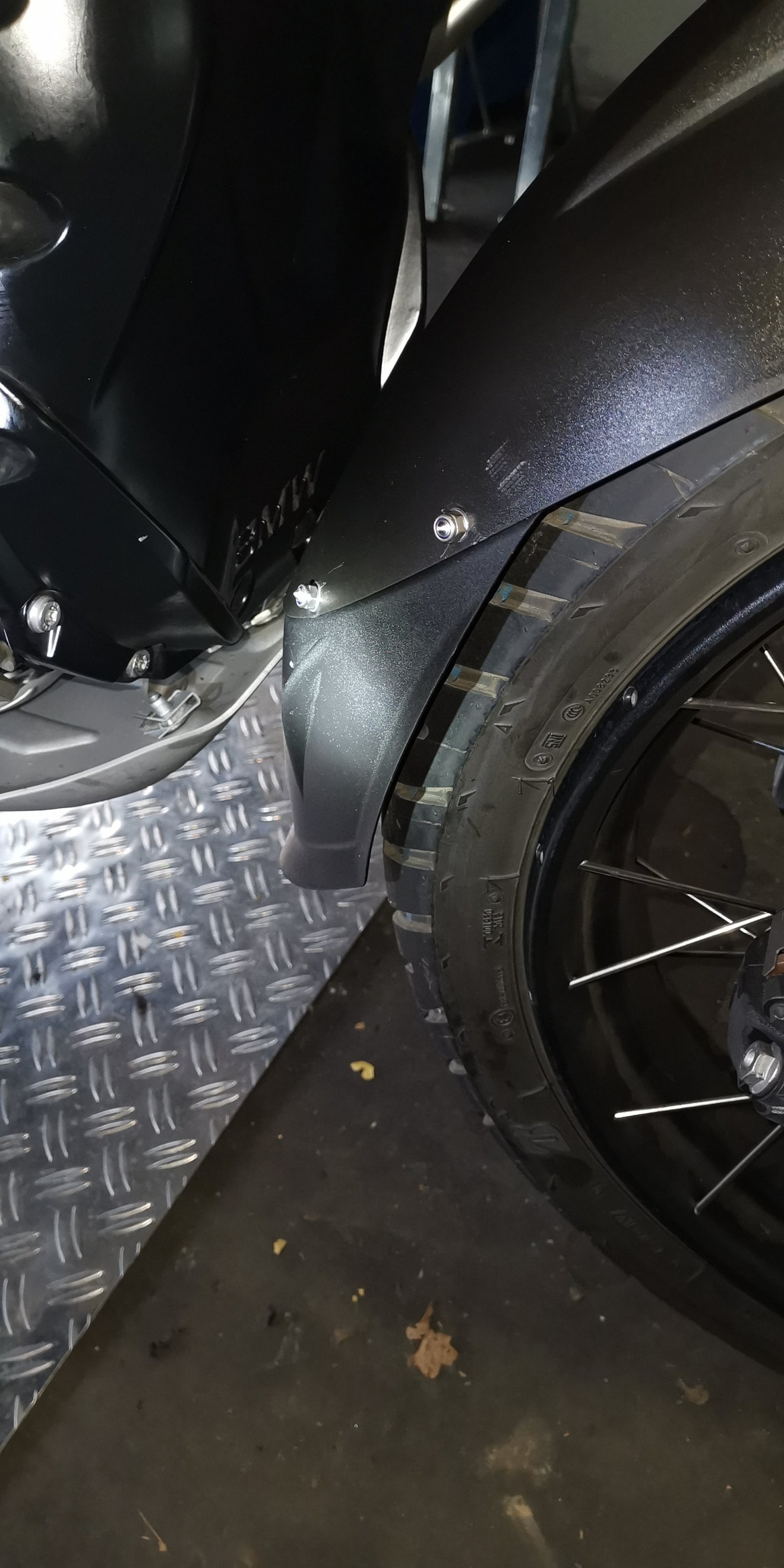

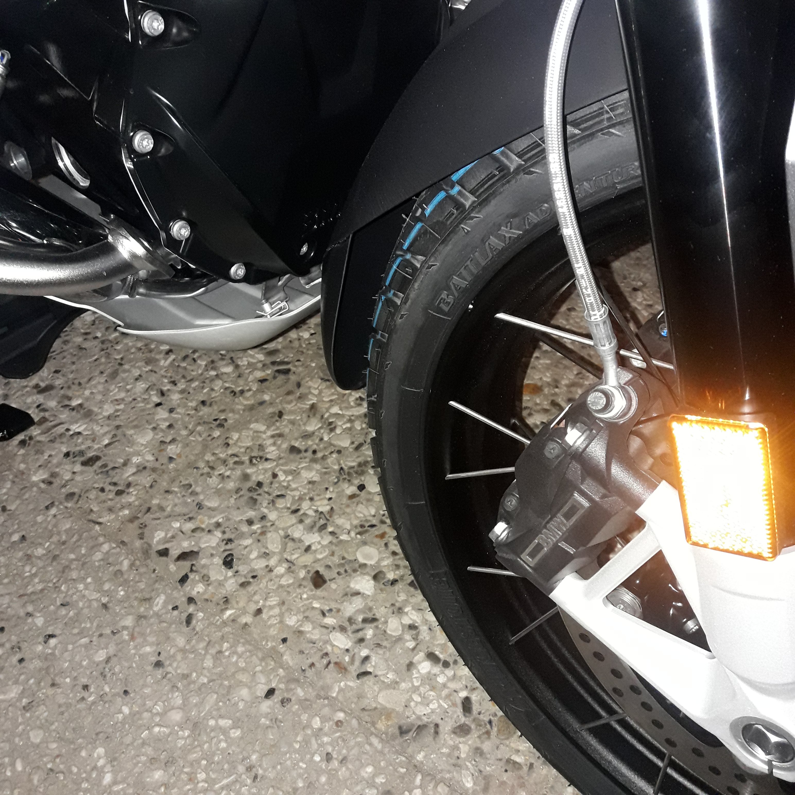

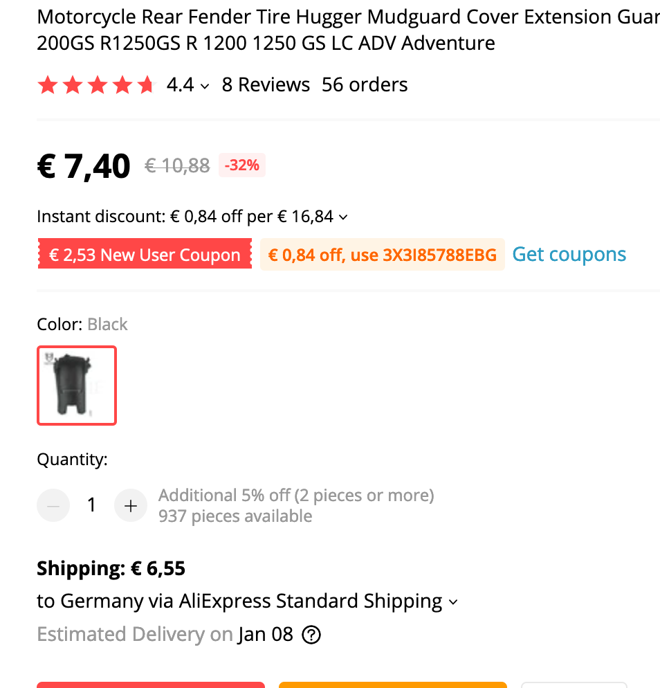

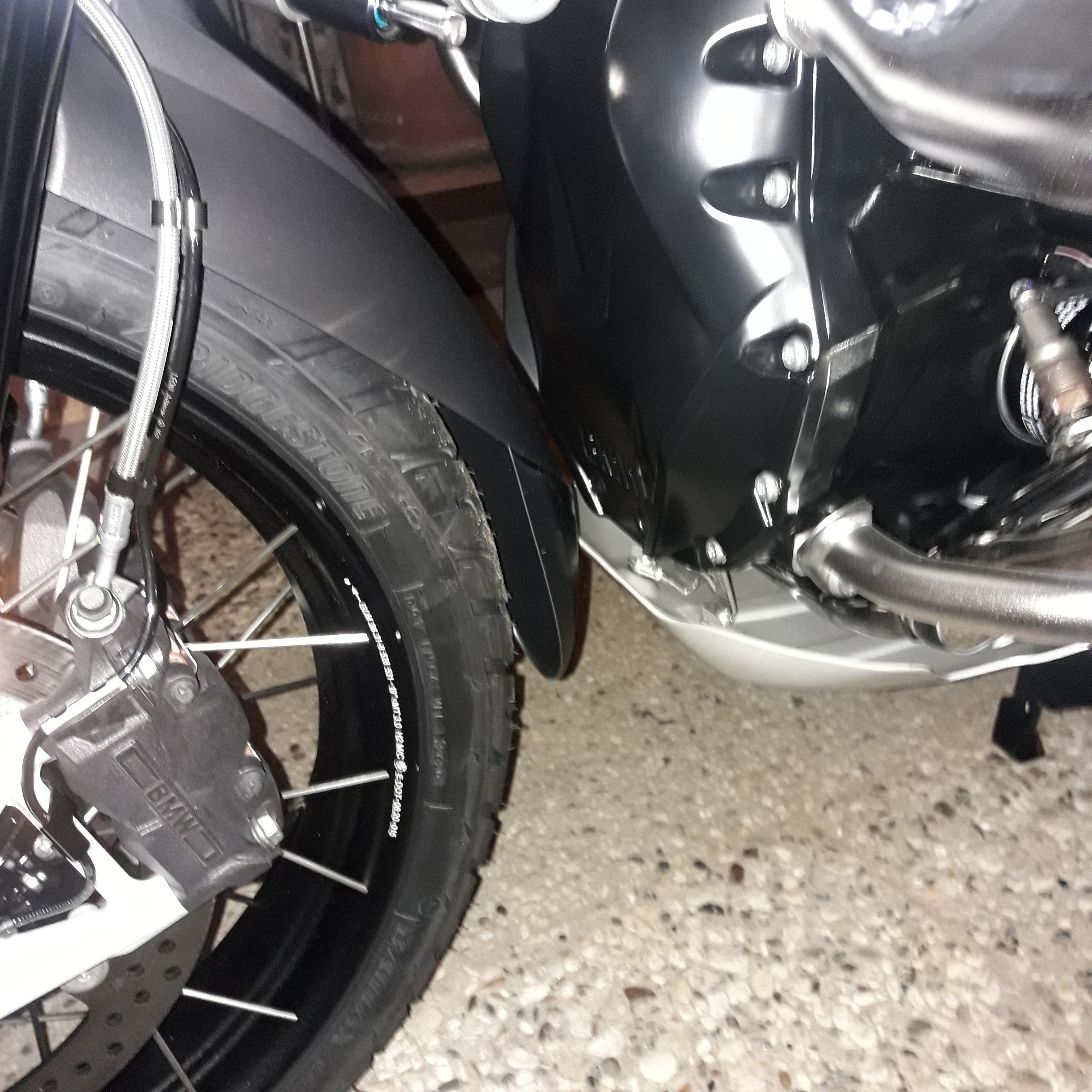

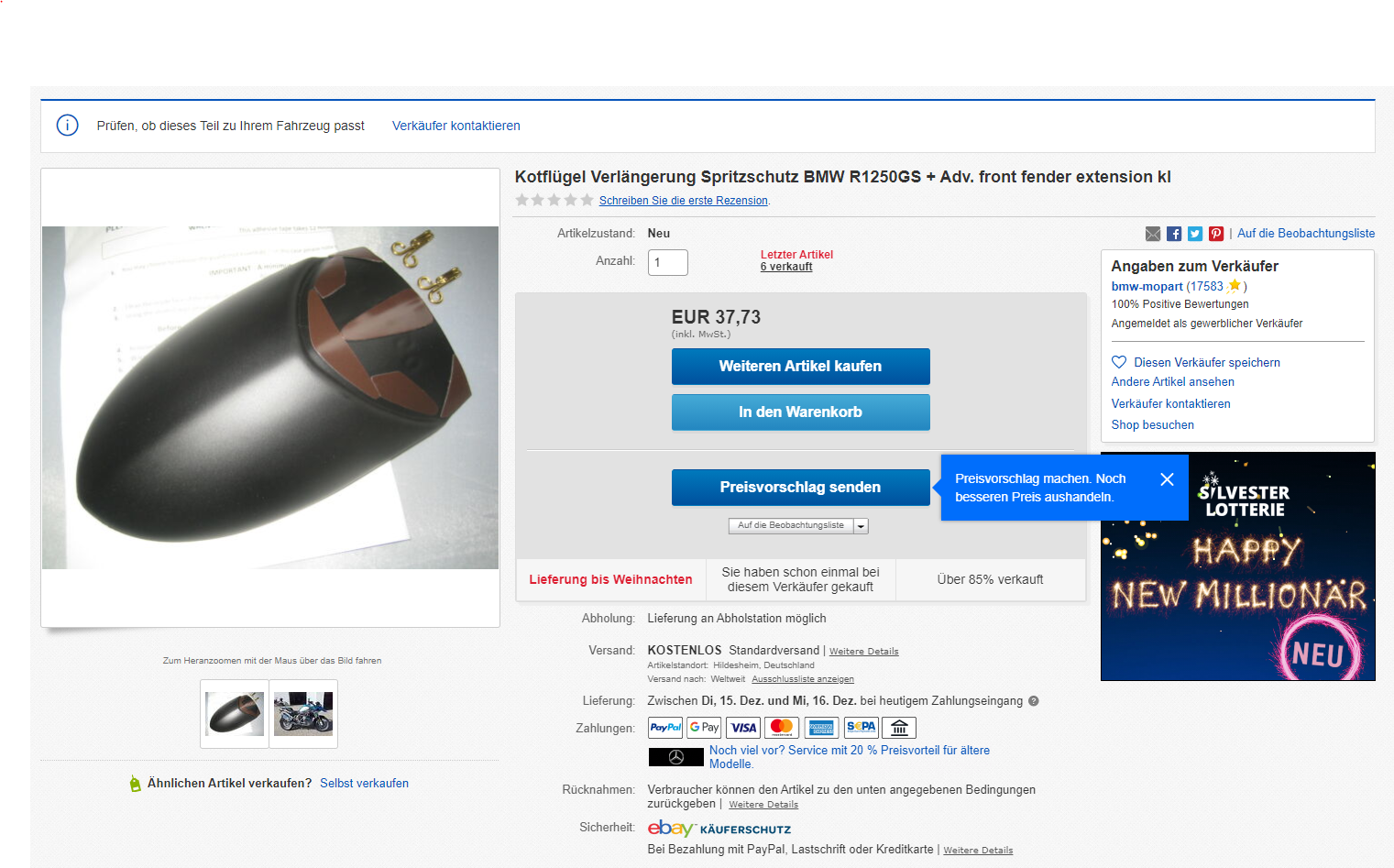

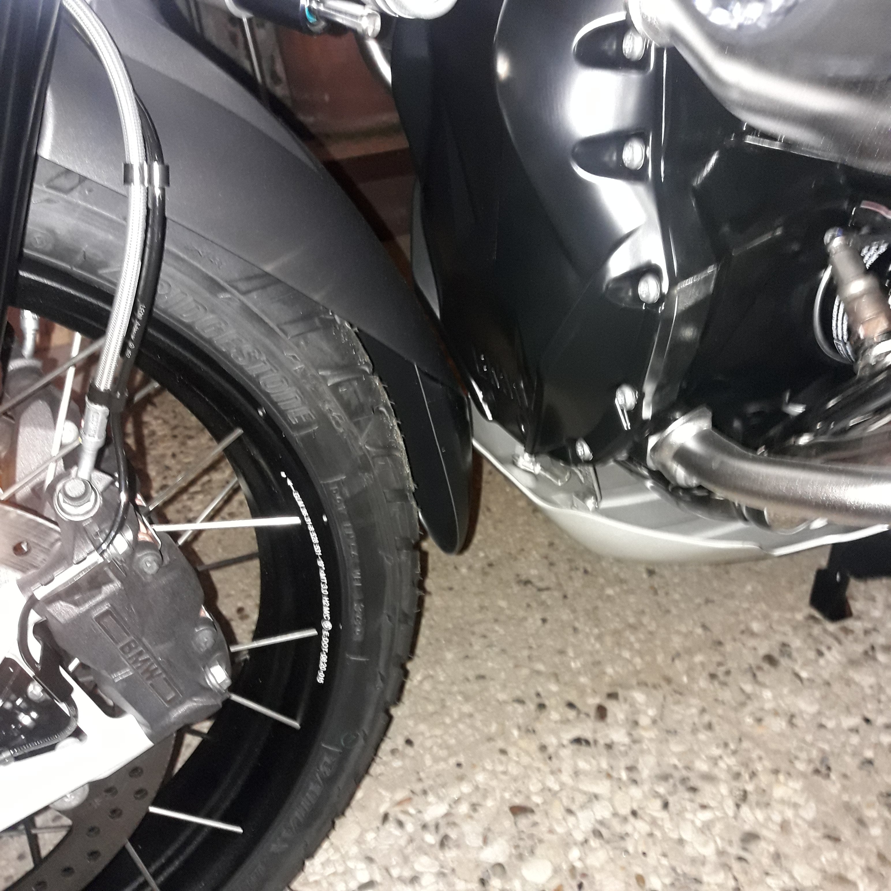

Hab mir vorn auch ne Fenderverlängerung von BMW angebaut. hab sie jedoch geklebt und nicht geschraubt. Mit nem Spezialkleber hält das Ding bombig.

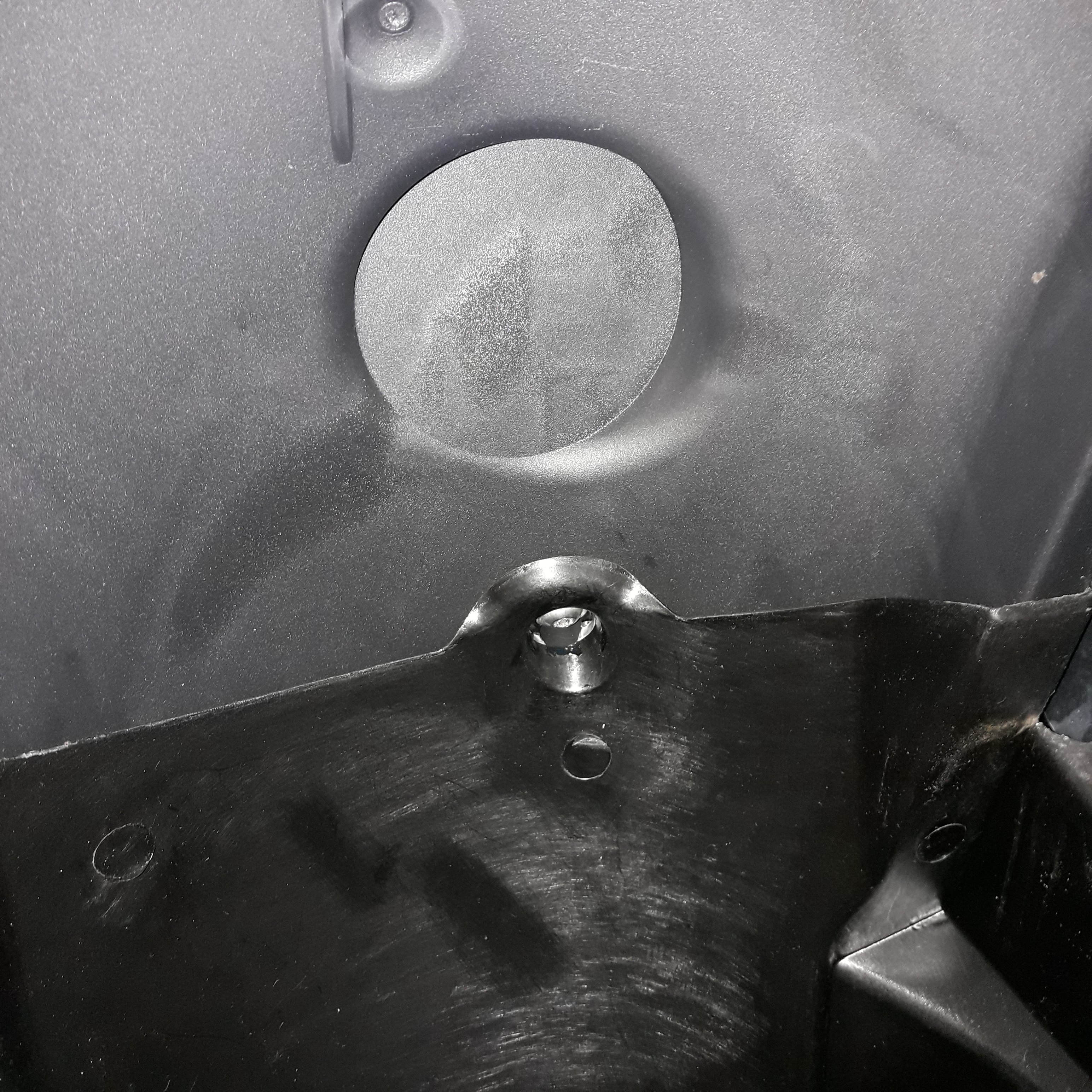

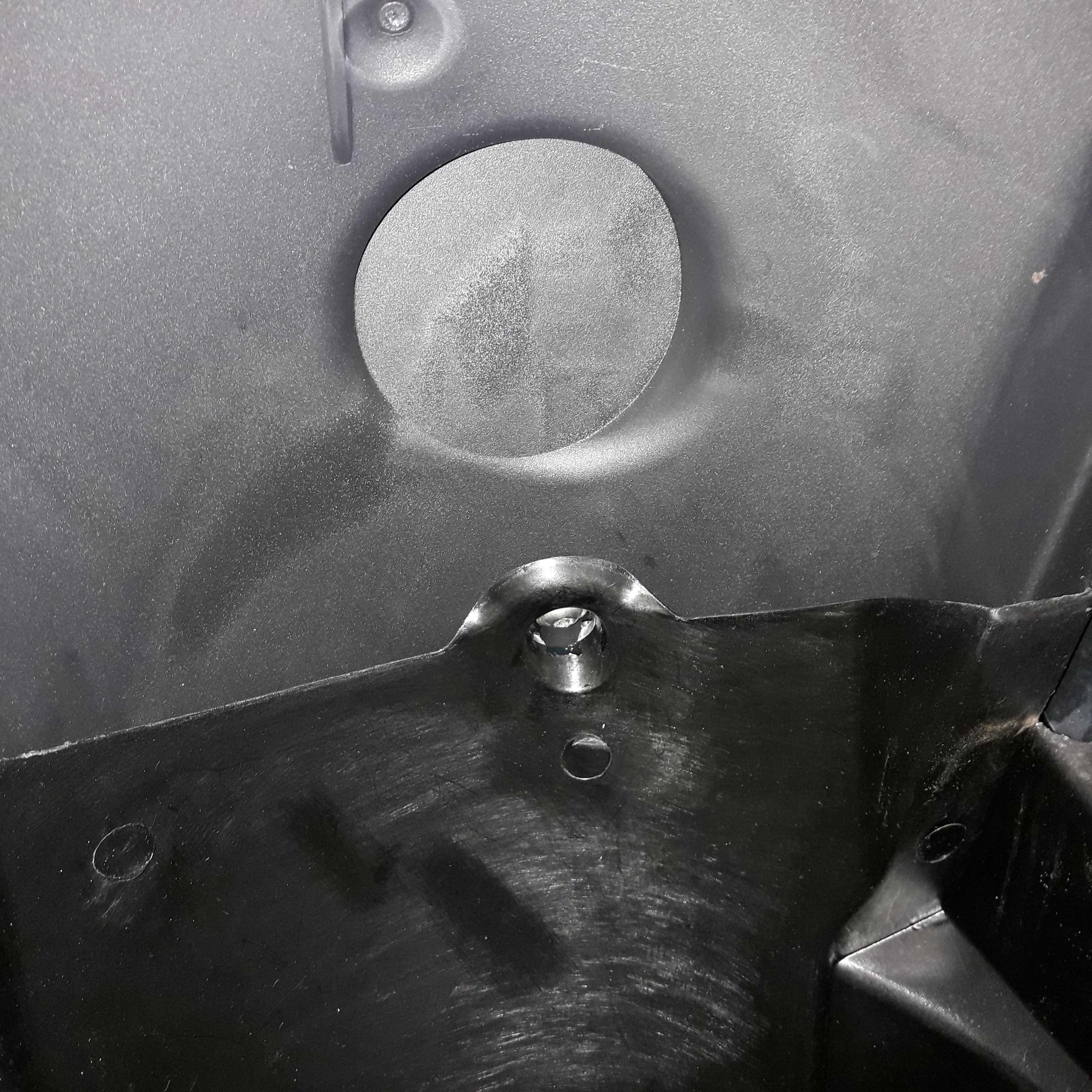

Für Hinten hab ich über Amazon so einen Mudsling bestellt, hab auch einen gefunden der nicht mit Kabelbindern, sondern mit einer längeren Schraube im Orginal befestigt wird.
Gast57430
UHU Por. Die Tube ist gelb-grün.
Hatte vorher mal gegoogelt und es gab wohl vor schon den ein oder anderen der die Schrauben weder optisch noch "beschädigungstechnisch" nicht so prickelnd fanden. Die waren mit dem Kleber alle bestens zufrieden.

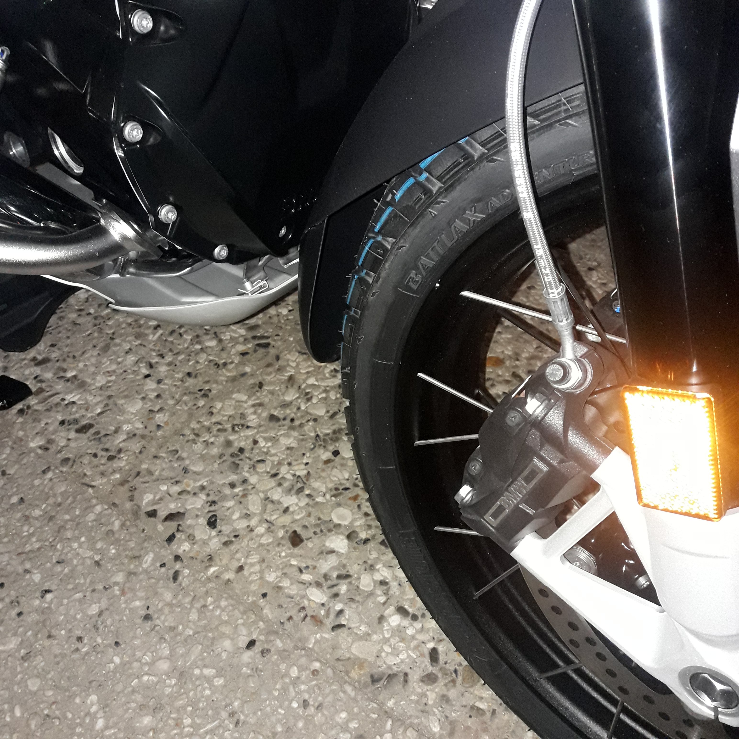

Mit dieser Verlängerung fährst du in keine "Wippe" rein.

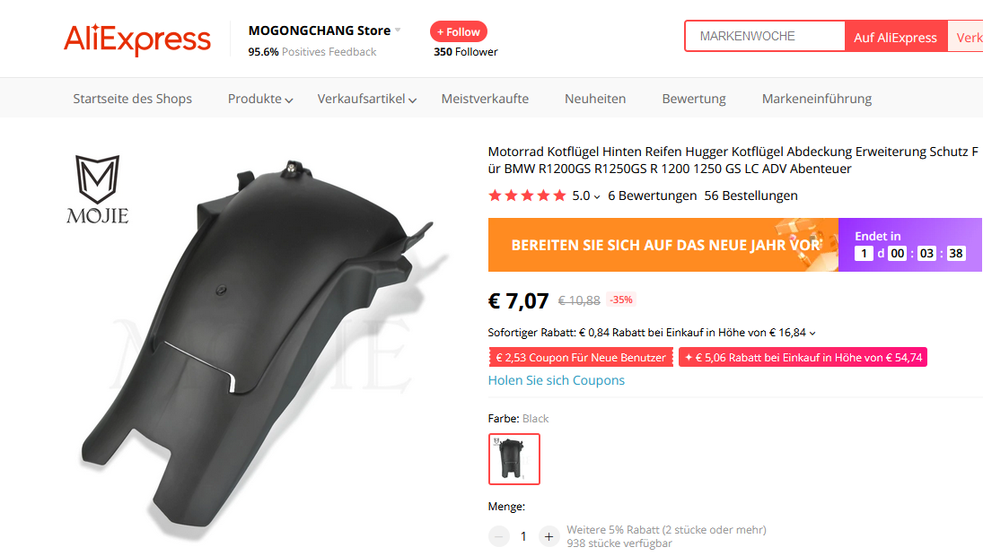

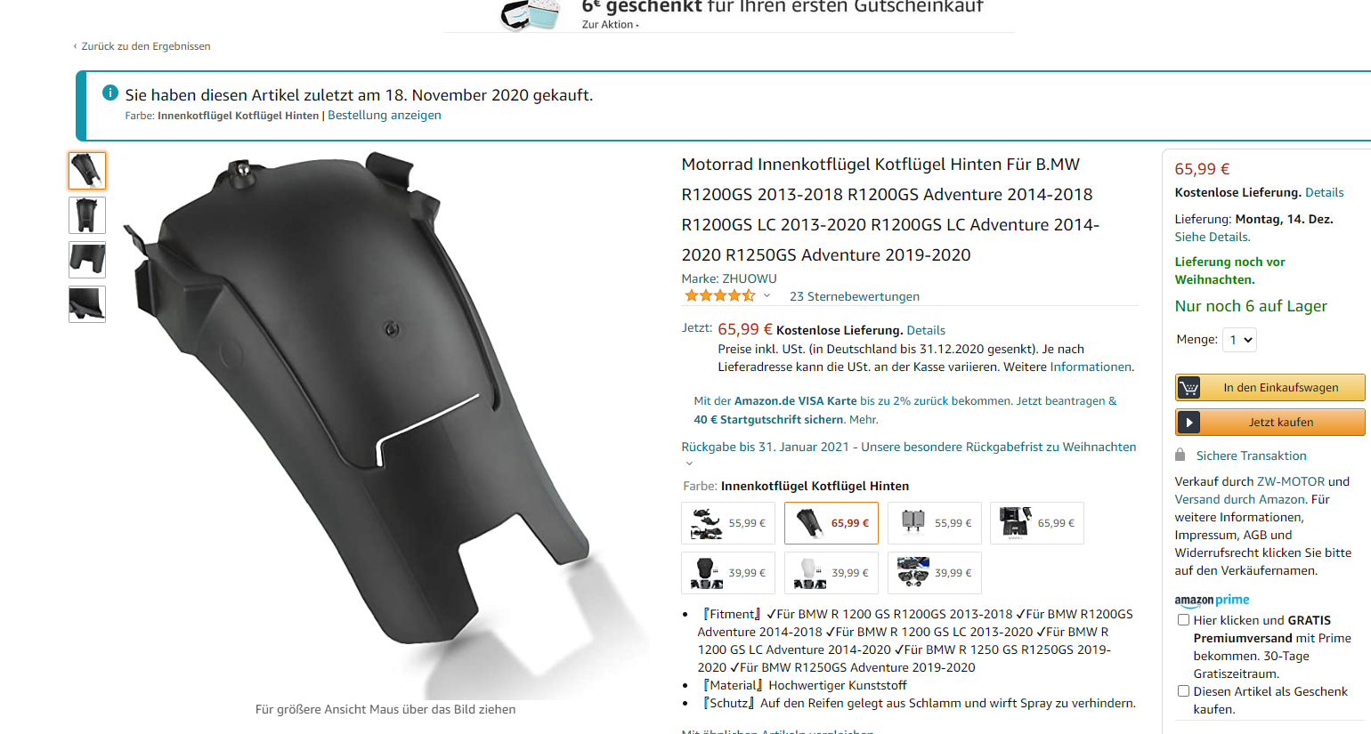

10 Euro Mehrkosten?
Aber immerhin kann man das Teil auch für 170 Euro kaufen bei unseren Edelanbietern.
Genau DAS Teil habe ich vom Ali gerade erst in die Ecke gelegt.
Meine erste Variante war die Chinesische mit den vier Kabelbindern. Links kratzte es leicht an der inneren Schraube der Kardanstrebe, dann irgendwann hatte es sich- da sehr dünn- vermutlich wohl durch die Sammler- oder Kathitze verformt, so dass der untere Rand am Reifen schliff.
Danach habe ich ein 90.- teures Markenprodukt bestellt, ausgepackt und war zunächst begeistert, da das Material deutlich dicker und somit wohl auch stabiler ist, als Ali's Nachbau. Somit schien mir der Mehrpreis erstmal gerechtfertigt.
Nach der Anprobe die Ernüchterung, es saß noch strammer an der Strebenschraube und hatte nach Montage maximal einen Abstand von 5mm zum Reifen, ging daher wieder zurück.😖
Schritt 3 war- nun wieder bei Ali- der Kauf des oben abgebildeten Teilchens mit der Schraubbefestigung im oberen Radlauf, und.....
...richtig. WIEDER stößt die Seitenwand an die Schraube! 😡
Bin jetzt wieder beim ersten Produkt, habe es mit Heißluft erhitzt und erst mal wieder in Form gebracht. Mal sehen, wie lange es so bleibt.
Hmmm..., aber vielleicht sollte ich ja einfach mal mit etwas Gewalt die Strebe ein wenig nach außen ziehen, das habe ich bislang noch nicht versucht... 🤔😀
Gast57430
@langer-rudi
Hab das gleiche Teil verbaut und hab auch das gleiche "Problem" wie du gehabt. Kann man aber leicht beheben, da der Schlitz in den der vordere Teile der Originalabdeckung reingeschoben wird, etwas breiter ist. Du kannst also den Zusatzschutz etwas zur anderen Seite verschieben und hast damit ca. 10mm Platz zur Strebenschraube.
