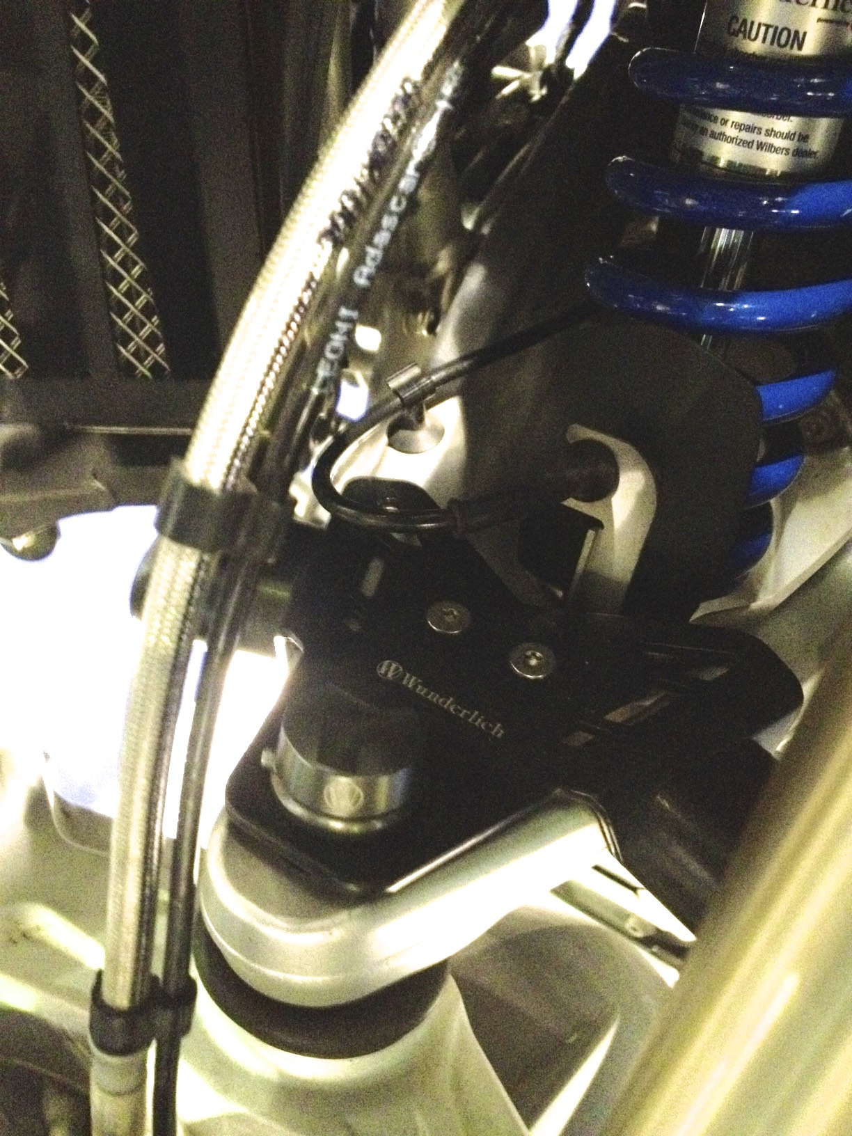

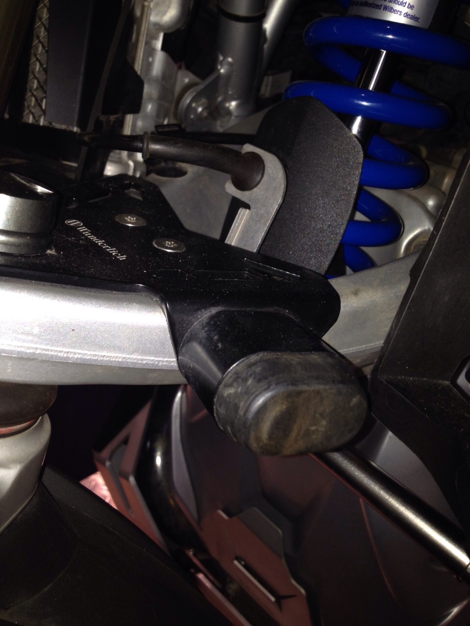

ich fahre gerne auch mal abseits und da kommt es auch mal vor das die dicke langliegt. Auf der Messe in Dortmund habe ich dann von Wunderlich diesen Lenkeranschlag gesehen. Das sieht schon ganz gut aus. Was haltet ihr davon...........?
Anhang anzeigen 156280Anhang anzeigen 156281

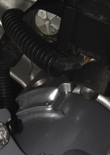

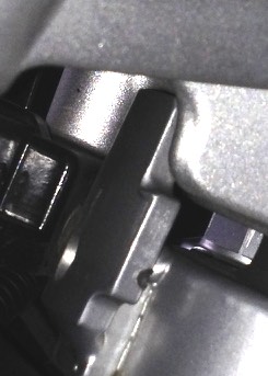

Zum Thema Lenkanschlag wurde an verschiedenen Stellen sehr ausführlich geschrieben! Der Serienmäßige Lenkanschlag ist nicht mehr am Rahmen zu finden, sondern im Bereich Lenkradschloß. Demzufolge kann auch am Rahmen, also der Anschlag an diesem, nicht mehr abbrechen. Es ist/wäre nicht mehr als konsequent, das Produkt aus dem Sortiment zu nehmen.
Aber, Halsketten werden ja auch angeboten. Wegen des Aussehens würde ich ihn auf jeden Fall kaufen und (eventuell anders lackieren) anbauen. Es lässt den Profi auf den ersten Blick erkennen und gibt immer wieder mal Anlass für ein Gespräch.
Im Übrigen wenn der "Vorderbau" bis zu diesem serienmäßigne Anschlag gedreht wird ist noch ein ziemlich großer Abstand zwischen Gabel und Telelever.

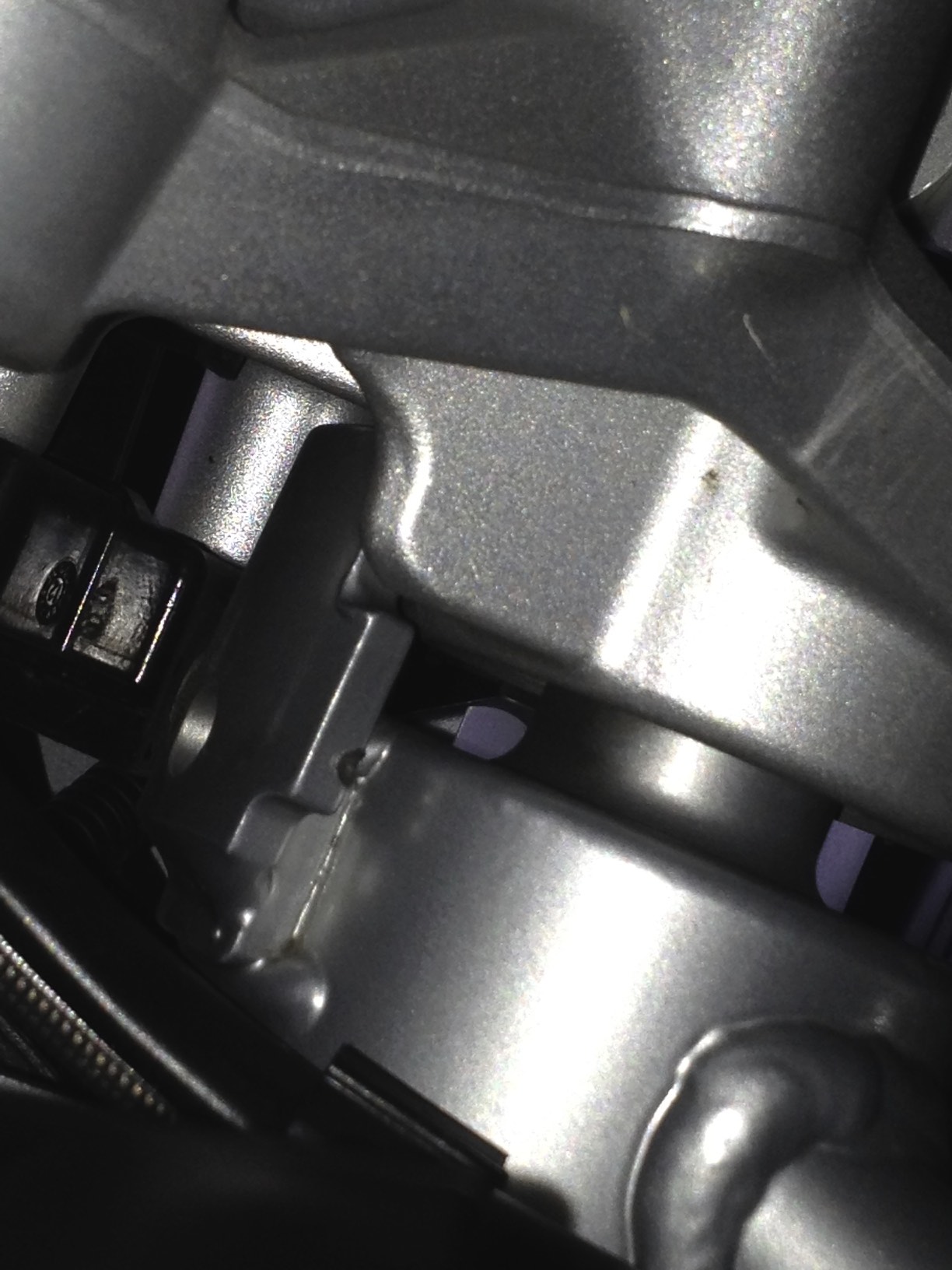

Da ist kein angeschweißter oder sonst wie angebrachter Anschlag am Rahmen - zumindest nicht bei den wassergekühlten.
Außer für den Seitenständer, glaub ich.

Es ist zu bedenken, dass die obere Gabelbrücke das gesamte Drehmoment abfängt. Da sie nur über Gelenke mit den Gabelrohren verbunden ist, ist das schon eher als Labberkram zu bezeichen und dient nur dazu, zu verhindern, dass man sich die Finger einklemmt zwischen Tank und Lenker oder im Wege befindliche Bauteile beschädigt durch zu großen Einschlag.
Für eine sportlichen Nahme von Bodenproben ist das Abfangen an der unteren Gabelbrücke allemal besser.

Ich glaube man mußte den Längslenker für die LC anders gestalten, weil Platz her mußte für die Wasserkühler. Er konnte deshalb nicht am Rahmen / Motor so breit gelagert werden wie es bei der AC war, meiner Meinung auch gut war. Diese schmale Bauform wird dem Kunden dann als Fortschritt hingestellt weil sie steifer sein soll. Mich nur auf den Abstand der Lagerungen der beiden Längslenker beziehend, behaupte ich, dass die LC-Lösung ungünstiger ist. Nebenbei, die dünneren Gabelrohre als fortschrittlich anzusehen, fällt mir auch etwas schwer.
Für den "bestimmungsgemäßen Gebrauch" des Motorrades ist der Anschlag aber garantiert völlig ausreichend. Ob diese Konstruktion ordentliche Bodenproben mit Belastung des Anschlages auch wegsteckt?

Außerdem hat der Wunderlich-Anschlagbegrenzer noch den Vorteil, daß er weich anschlägt, man hat also auch beim Fahren "am Lenkanschlag" immernoch ein bißchen Lenkwinkel zur Verfügung.
