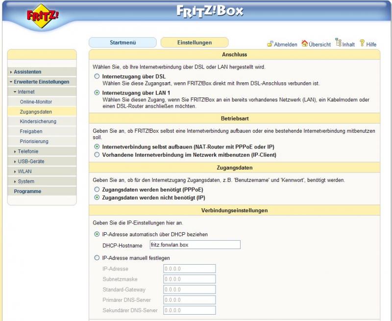

Wie ich das verstehe stellt das von Scubafat genannte Teil die I-Net Verbindung im Netzwerk da. Um jetzt Deine 7170 weiter zu verwenden, mußt du nur den EdimaxRouter an die Fritzbox am Port A anschließen und dann die Fritzbox umkonfigurieren:
Wie siehst Du in dem angehängten Bild.
Eventuell noch die Betriebsart anders einstellen (siehe Anhang) bei meiner Lösung (WiFi - Richtfunk) funktionierts so wie auf dem Bild.
