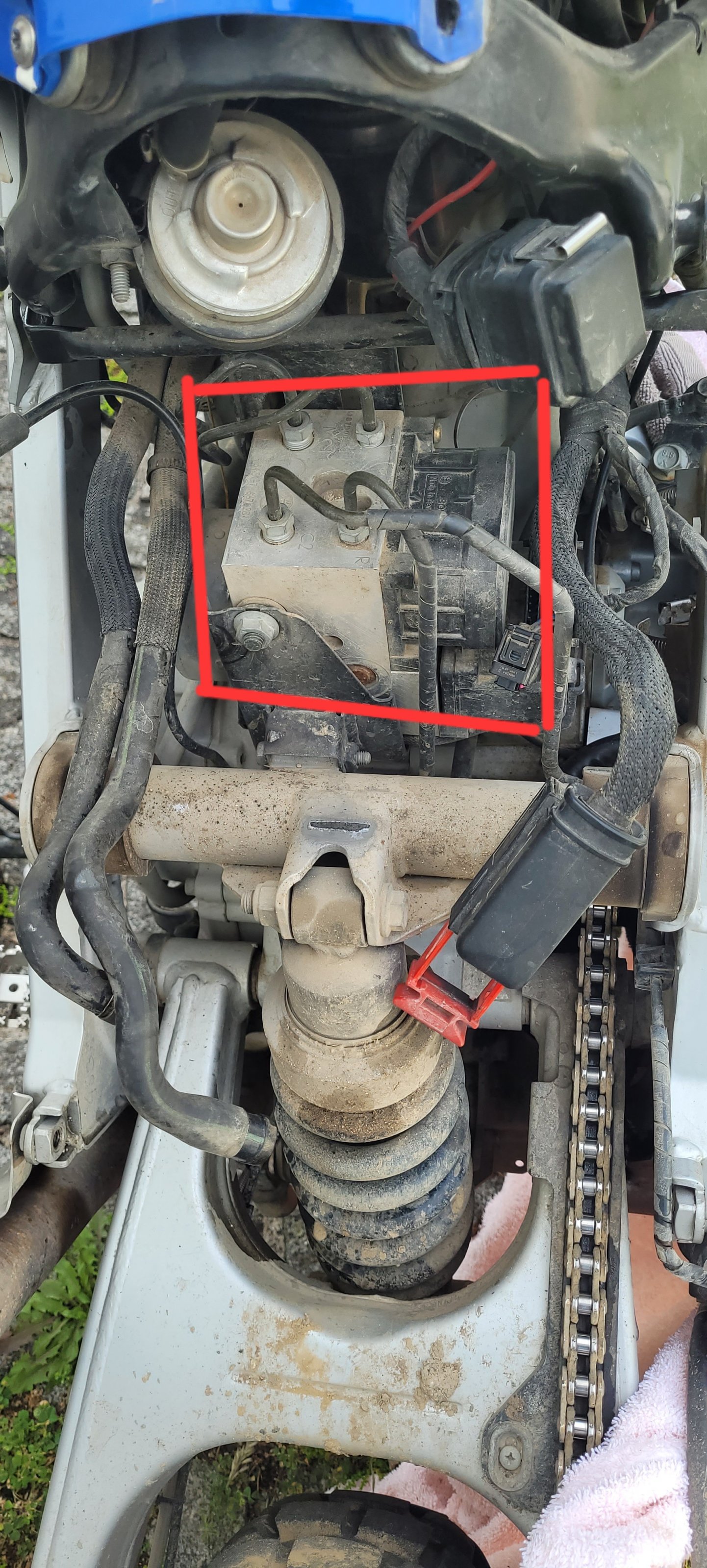

Die letzten beiden Jahre bin ich nun ohne ABS hinten gefahren. Vorne hat es ja funktioniert.
Als ich letztens ein Sturz hatte wegen eines überbremsten Hinterrad habe ich beschlossen das Problem an zu gehen.
- YouTube
Zuerst habe ich mit der MotoScan App das ABS angesteuert. Die Ventile vom vorderen Kreis hat man schalten hören können. Die vom hinteren Regelkreis nicht. Da lag dann wohl das Problem. Ich habe mir dann eine gebrauchte Hydraulikeinheit geholt und eingebaut.
Danach alles entlüftet und auch die Regelkreise angesteuert und entlüftet. Beide Regelkreise funktionieren jetzt einwandfrei.
Das war mir auch wichtig falls ich das Motorrad irgendwann wieder verkaufe, dass alles technisch einwandfrei ist.
