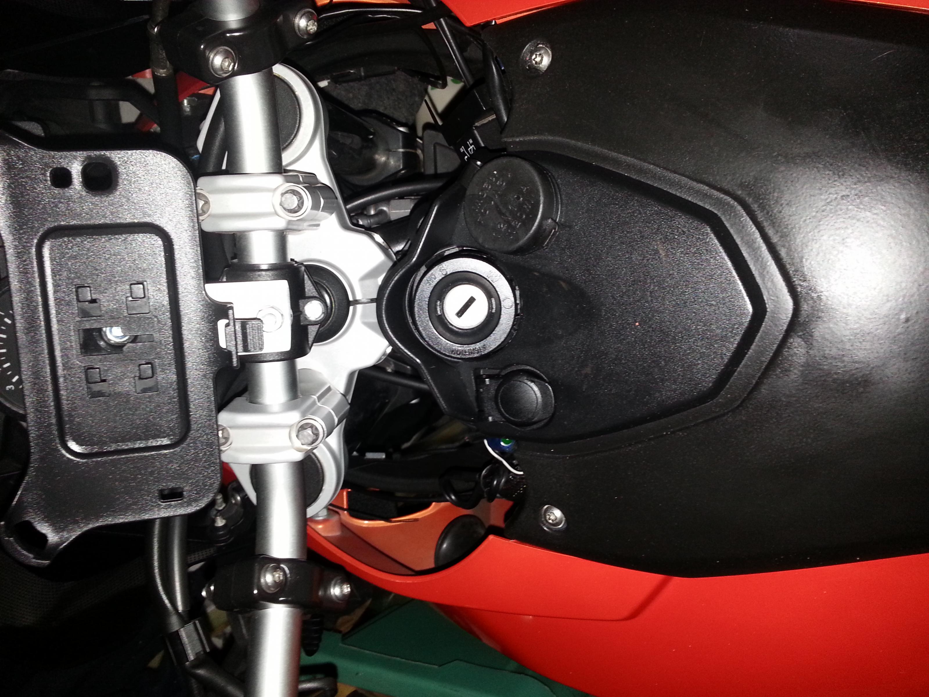

Hallo :)
seit gestern steht sie meiner Garage, meine neue alte F650GS twin. Dazu habe ich gleich eine Frage. Spricht etwas dagegen, die einfach mit meinem normalen CTEK Ladegerät über die Bordsteckdose neben dem Zündschloss aufzuladen, bzw. an die Erhaltungsladung anzuschließen? Oder hrauche ich dafür irendwas spezielles?
Ich bin mir noch etwas unsicher, weil das meine erste Mascine mit dermaßen viel Elektronik drin ist :D
LG,
taunide

Wenn Du kein "CAN-Bus-fähiges" Ladegerät hast, dann kannst Du nicht über die Steckdose laden bzw. müsstest dazu die Zündung eingeschaltet lassen.
Wobei die handelsübliche Bezeichnung "CAN-Bus-fähig" eine Irreführung ist. Es geht darum, dass die Zentrale Fahrzeugelektronik (ZFE) nicht in den StandBy-Modus wechselt und dabei die Steckdose von der Batterie trennt, wenn das Ladegerät über die Steckdose ein zusätzliches Signal sendet.

Hallo taunide,
ich habe bei meiner GS einfach eine zweite normale 12 V Stechdose direkt an der Batterie angeschlossen.
Somit kann auch ein normales Ladegerät angeschlossen werden.
Waasergeschützte Steckdosen samt Sicherung und Kabel gibt es bei Louis, POLO etc.
Hier schliesse ich auch mein Navi und Handy mit normalem grossen Stecker an.
L.G. aus der Südeifel G. S.

We kann ich denn rausfinden ob mein Ladegerät CAN-Bus fähig ist? Bzw. was kann schief gehen wenn ichs anschließe und es das nicht ist? Lädt es dann einfach nicht, oder ist dann gleich die Bordelektrik hin?

Hi,
es lädt solange bis die ZFE die Bordsteckdose abschaltet (1-10 Min).
Ich habe das originale BMW Ladegerät mal gebraucht gekauft. Da hast du ein für allemal Ruhe auch beim Fahrzeugwechsel - zumindest wenns wieder ne BMW ist.... :cool:
Such mal die Nummer 400664144 bei Ebay Kleinanzeigen - nur mal als damit du siehst wie es aussieht.

Ich kenne das Problem auch, gerade jetzt im "Winter". Da ich von der Bordsteckdose unabhängig sein wollte, hab ich einfach ein Ladegerät von Louis montiert. Ob ichs im Sommer wieder ausbaue weis ich noch nicht. Hängt u.U, vom Naiv ab den ich dann habe.

Servus in die Runde
Ich fahr die F 800 GS macht aber ja keinen unterschied
Auch wenn jetzt einige Klugscheißer wieder meckern
Die 650/800 twin hat ja ein canbussystem bzw. die ZFE macht nach 10 min dicht
Ich habe mir das M+S Intelli Charger 2 gekauft mit dem Adaptder für den Mini bordsteckdose funktioniert
1. BMW an Ladegerät anstecken
2. Schlüssel abziehen
3. BMW fräht an der Steckdose ob wer da is das Intelli sagt ich bin noch da
Fertig das Ladegerät kann Gel/ Blei/ Säurebatterien mit erhaltsladung also volladen 3-4 tage ruhe entladen und dann wieder aufladen, regeneration von der batterie
ich kanns nur empfehlen und toll is es geht fürs boot auto usw...

Also. Nachdem me CTEK sich beim Test als nicht CAN BUS fähig erwiesen hat, werde ich das Problem efach lösen indem ich die CTEK Ladeleitung einfach direkt an die Batterie anklemme und den Stecker irgendwo passend und wassergeschützt verstecke. Danke für die Hilfe :)
