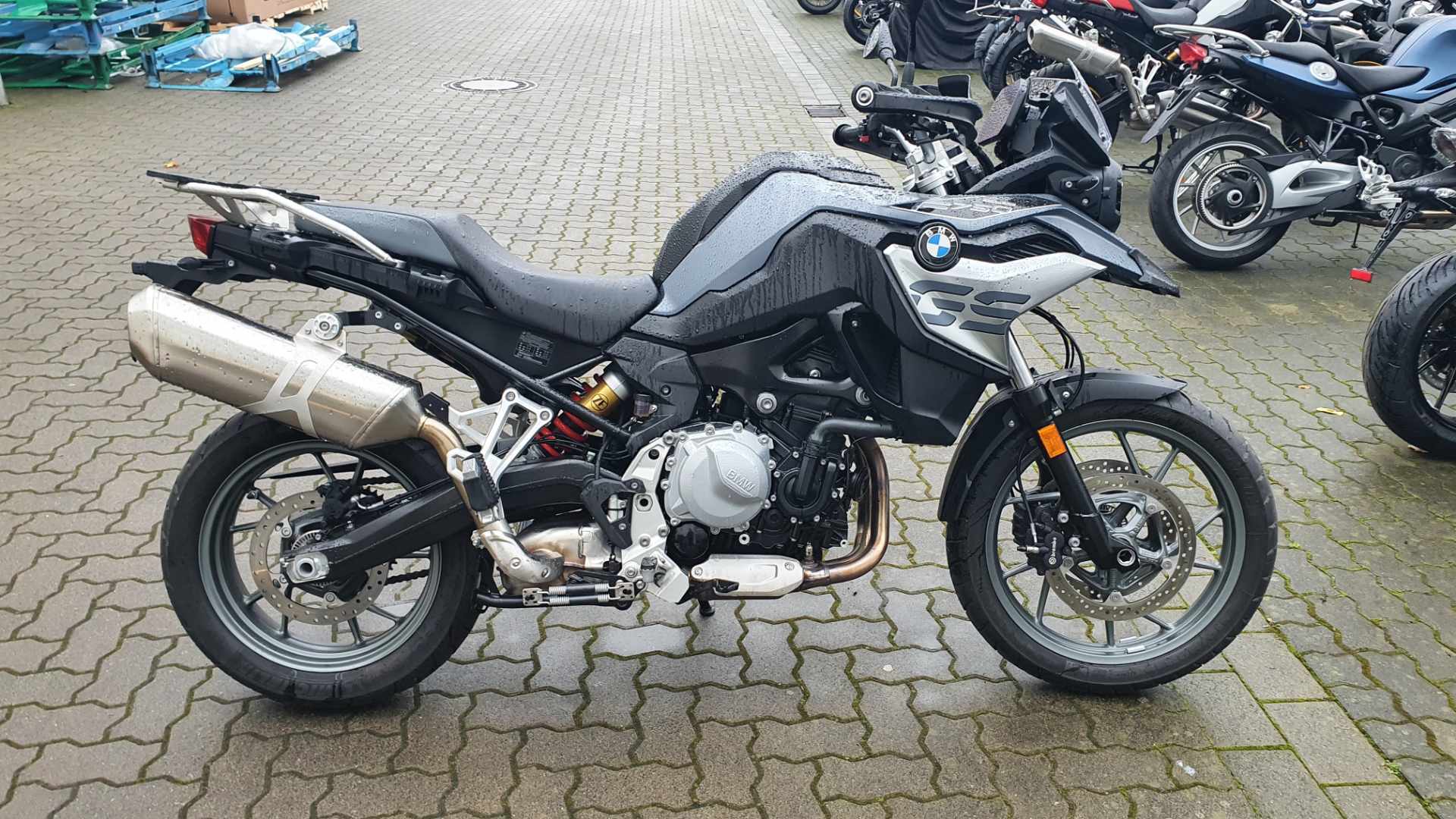

Hallo zusammen,
die Entscheidung ist gefallen....die 750er für meine Frau ist gekauft....ich hatte ja schon im 1250er-Model Thread die Frage nach nützlichem/wichtigem Zubehör gestellt....nun auch hier:
wir wollen/werden Schotterwege fahren, z. B. LGKS, also wird die BMW über kurz, oder lang mal am Boden liegen....was muß geschützt werden (um weiterfahren zu können) und was ist bei der 750er nice to have....
Danke für Euren Input....!
Gruß, Olaf
