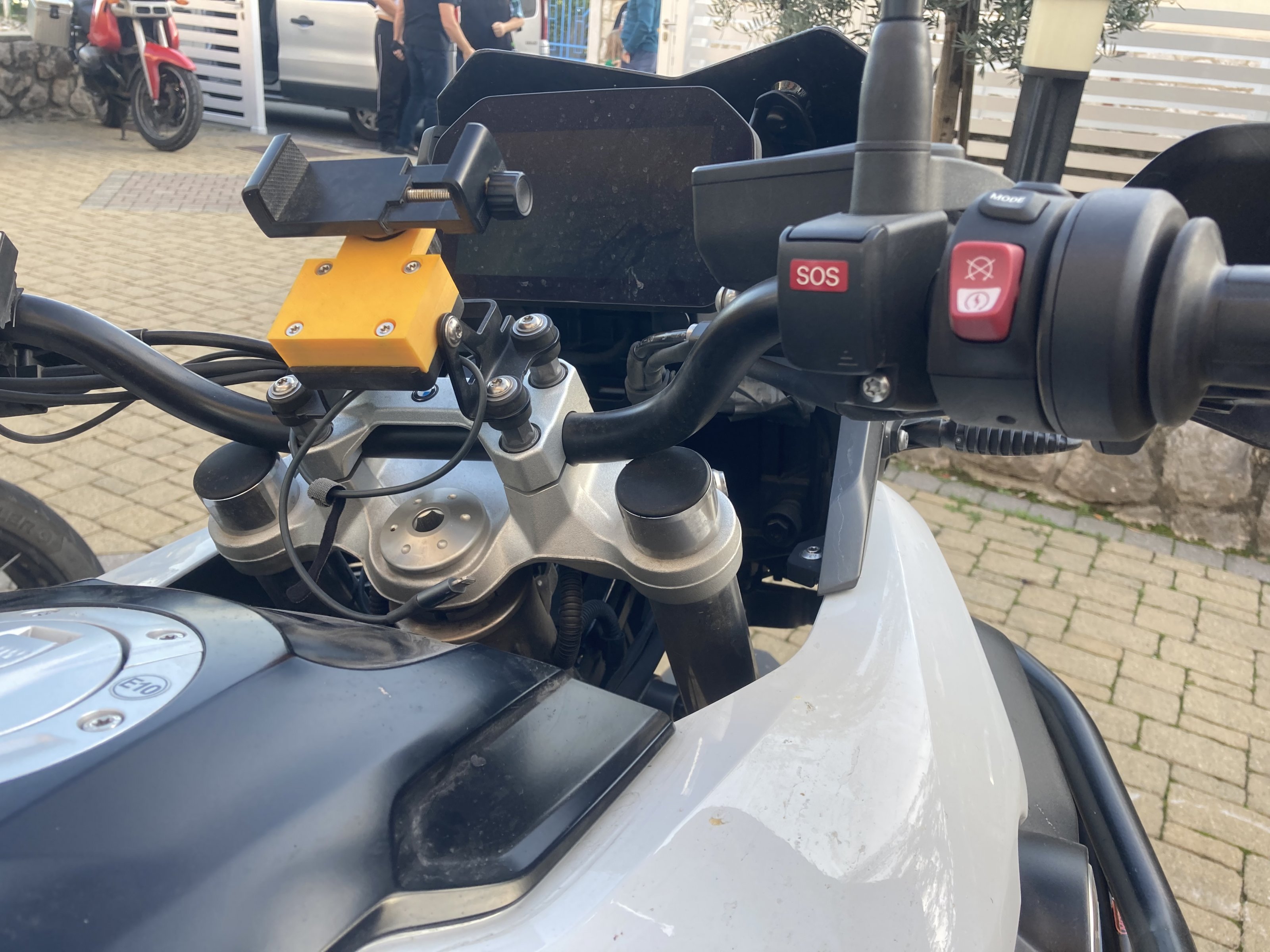

Kann es leider nicht mehr auflösen, nachdem die Hoffnung gestorben war, mit der Kette durch den TÜV zu kommen, wurde die Gabel bei der Gelegenheit wieder in den Ausgangszustand versetzt. Beim Abholen war ich etwas überrascht, hat doch mehr ausgemacht, als oft erzählt wird 🙈 für die Zehenspitzen reicht es noch 😬 davor waren schon die ganzen Zehen auf dem Boden. Bin gespannt, wie das Moped sich jetzt fährt, im Anhang noch ein Bild, wie weit die Gabel durchgesteckt war5B4574F4-A4E1-4816-9138-7571DFE6D930.jpeg

Wie ich schon geschrieben hab, wenn 30 mm die Gabel durchgesteckt wird macht das in der Sitzhöhe ca. 15 mm aus. Die spürst Du sehr deutlich zwischen Zehenspitze und Ballen.
Bei meinen Hondas (CRF 1000 und NC 750 X) hatte ich 20 mm durchgesteckt was zu einem deutlich höheren Reifenverschleiß auf der Vorderhand führte. 4000 Km und die Metzeler vorn waren glatt. Hinten waren dafür noch 50% drauf. Das Bremsverhalten auf der Vordergabel war auch deutlich spürbar anders. Bei schnelleren Kurvenfahren und schlechter Fahrbahn begann die Vorderachse auch deutlich stärker zu schwingen/hoppeln. War aber mit Serien Federn. Das hatten die beiden Maschinen in Originalhöhe nicht.
Muss bei der F 750 GS natürlich nicht so sein.
