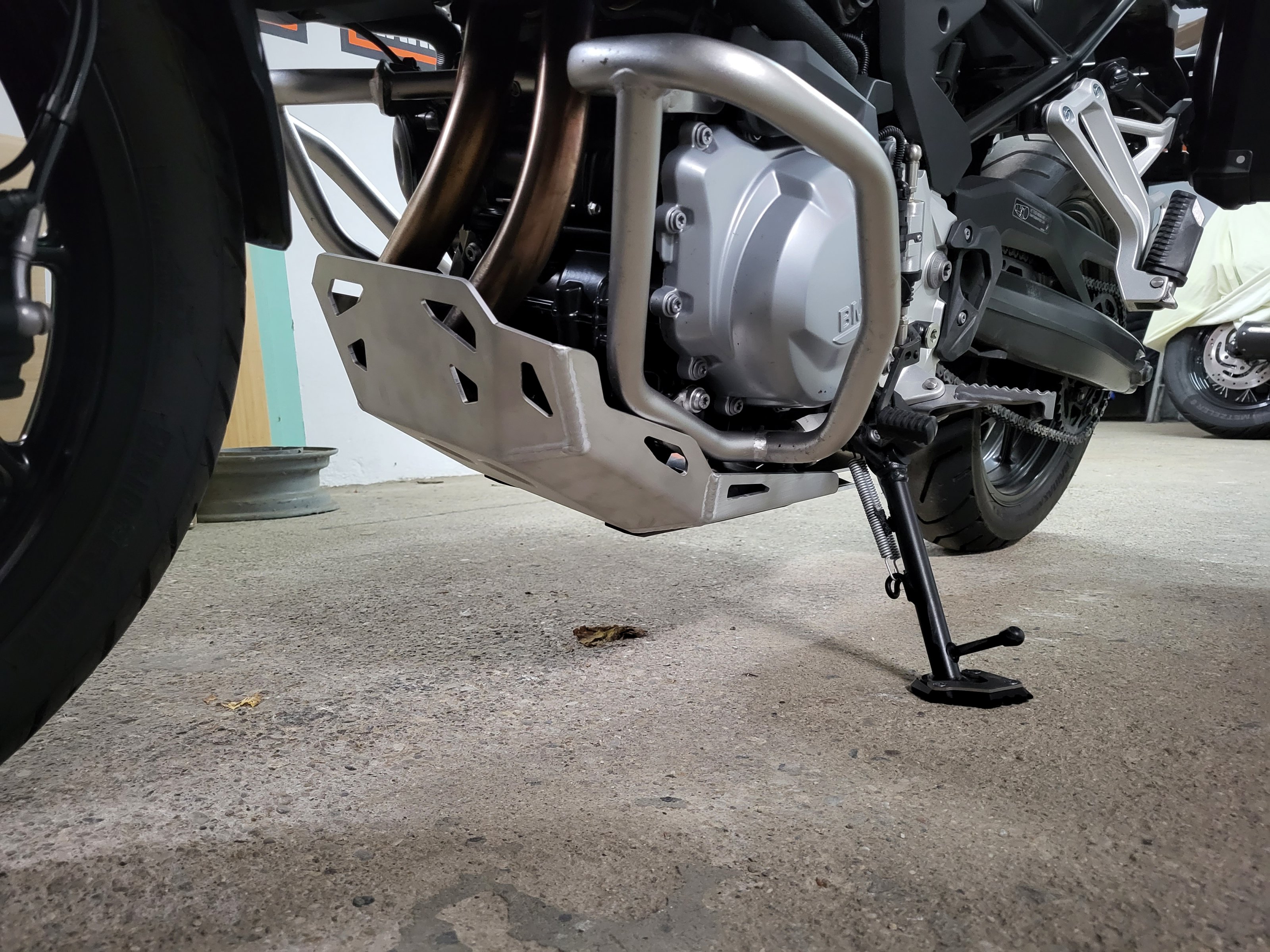

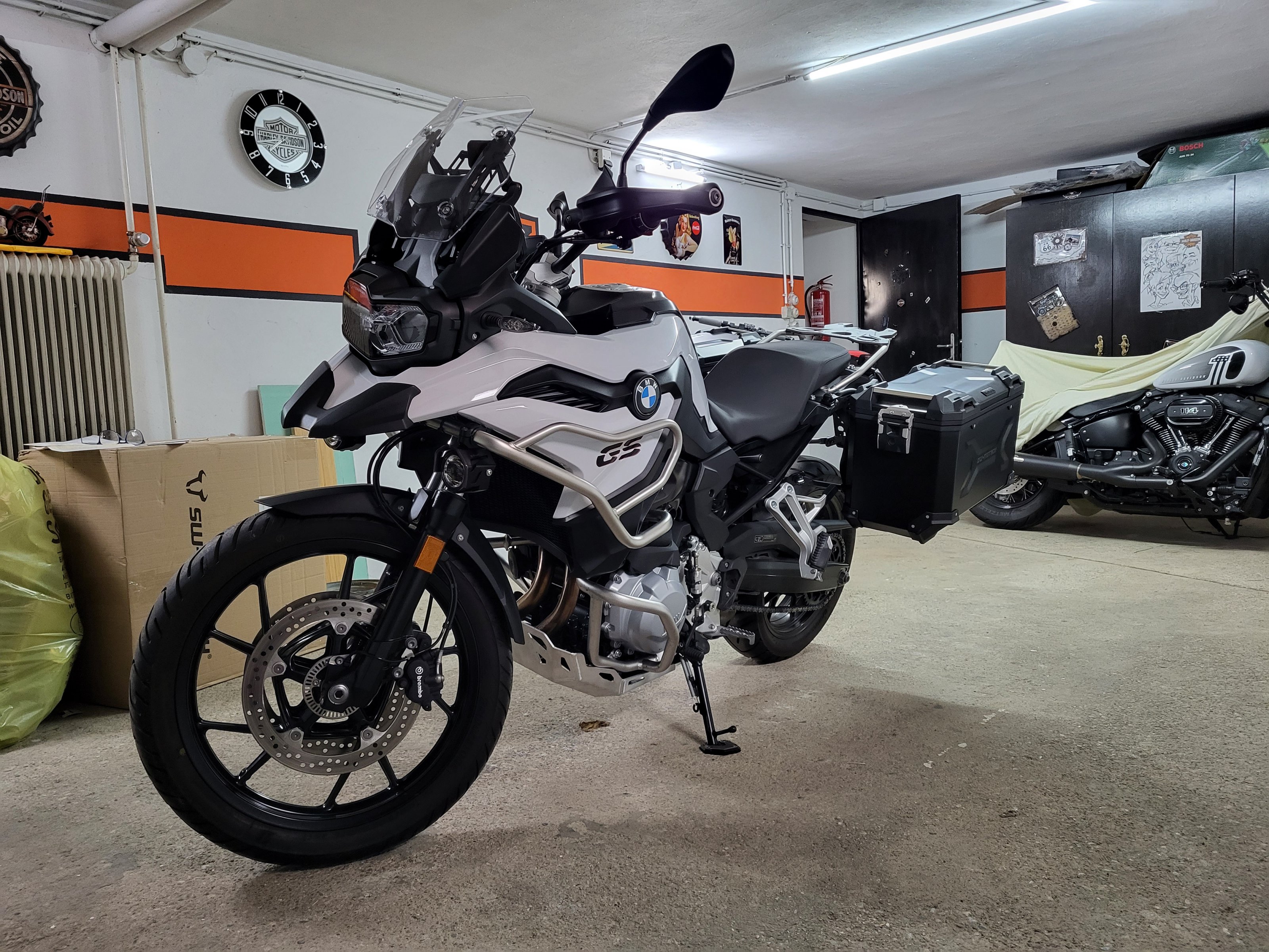

Haben ebenfalls die vom Werk tiefergelegte 750er -kein Problem mit Seitenständer, selbst mit der SW-Motech Ständerverbreiterung - welcher ebenfalls wieder ein wenig aufträgt - eher im Gegenteil, für kurzbeinige Personen fällt das Aufrichten etwas leichter.
