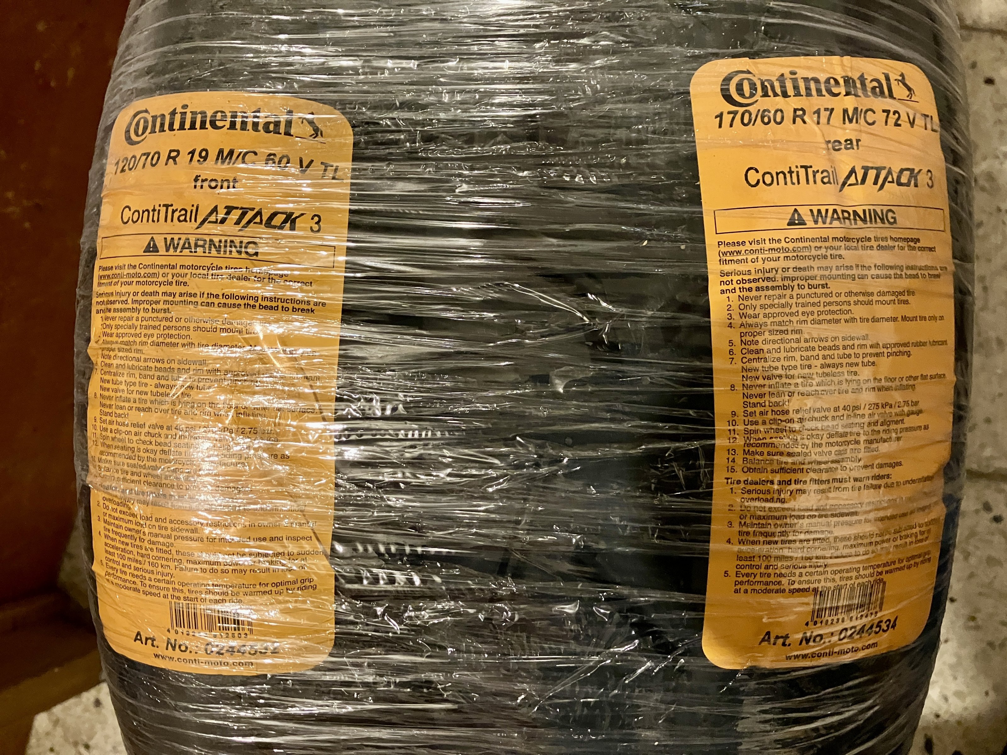

Nach ca. 6.000 km war der A41 vorne runter. Hinten waren bestimmt noch 5 mm drauf.
Jetzt hab ich den CTA3 auch auf meiner 1250GS. Die Geräusche sind sind fast weg und nur zu hören, wenn ich mich darauf konzentriere.
Hoffentlich bleibt es so.
Mit dem A41 bin ich zuletzt nur noch mit Ohrenstöpsel gefahren. War sonst für mich echt zu nervig.
Nun kann ich den Boxer-Sound endlich genießen. :cool:

Beim nächsten Reifenwechsel CTA3 und Ruhe ist...(Das Leben kann so einfach sein :zwinkern: :grin:)
ich wiederhole es gerne nochmal:
Der Reifen ist es (alleine) definitiv nicht....WEIL:
"......UND nicht alleine auf der Straße.... genauso auf nem Feldweg.....oder direkt in der Wiese. Erst heute wieder getestet. "
... heißt:..... scheixxegal welches Profil oder Stollen der Pneu hat.... das Heulen wird durch den Reifenwechsel bei o.g. Geschwindigkeiten genauso da sein.
