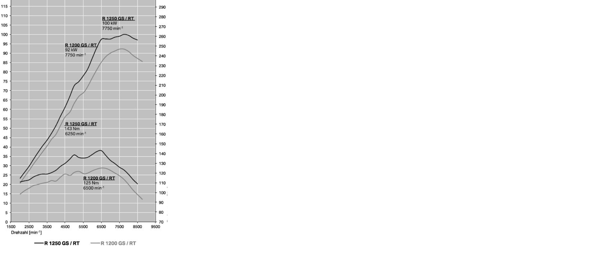

Ne, ich hatte durch das Marketingsprech einfach erwartet, daß oben nochmal was extra kommt.
Nach gut ner halbem Mio km auf diversen Mopeds, hauptsächlich hubraumstarke Zweizylinder, aber auch 1200er Vierzylinder oder 500er Yamaha Zweitakter, verstehe ich Motorcharakteristiken sehr wohl.
Es ist wohl so, daß durch den enormen Durchzug untenrum, der weitere Leistungsverlauf normalisiert wird.
Sieht man in etwa auch am Bild im Anhang (Quelle moto.ch). Bei etwa 5000 U/min hat die Leistungskurve einen Bauch, wo ich einen Buckel erwartet hatte.
Auch an den digitalen Tacho muß ich mich erst gewöhnen. Anhand der Tachonadel kann ich mir den Leistungszuwachs einfach besser vor Augen führen, als wenn nur die Zahlen wild durcheinander wirbeln.

Aber nach dem Bauch sollte ab 6.000 der Booster kommen.
Falls nicht, dann ab zum Händler.
P.S. Kann mir nicht vorstellen, dass der Standardfahrer sich über zu wenig Leistung beschweren kann. Zumindest nicht bei ROAD und DYNAMIC.
Bei ECO fehlt der Bumms, das sind es auch “nur“ ca. 97 PS.
