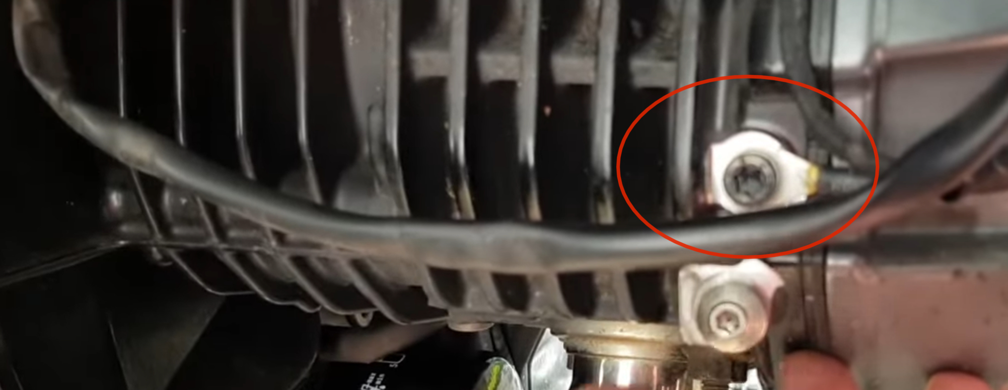

Ich vermute immer noch, dass Du einen Wackelkontakt im elektrischen System hast. Evtl. in dem Bereich des Kabelbaums an dem Du manipuliert hast, als Dein Nachbar die Zündung eingeschaltet hat. Irgendwo rund um die Batterie.
Da lag ich doch richtig.
Hast Du jetzt noch mal das Verhalten Deines im anderen Thread beschriebenen „Zündung Ein“ Schalters überprüft?
Wird immer noch das Display dunkel wenn Du ihn länger betätigst?

Hi
Display wird bzw wurde nicht dunkel, sondern bleibt es wenn man NUR lange drückt.
Auf jeden Fall funktioniert wieder alles und läuft auch wieder einwandfrei.
