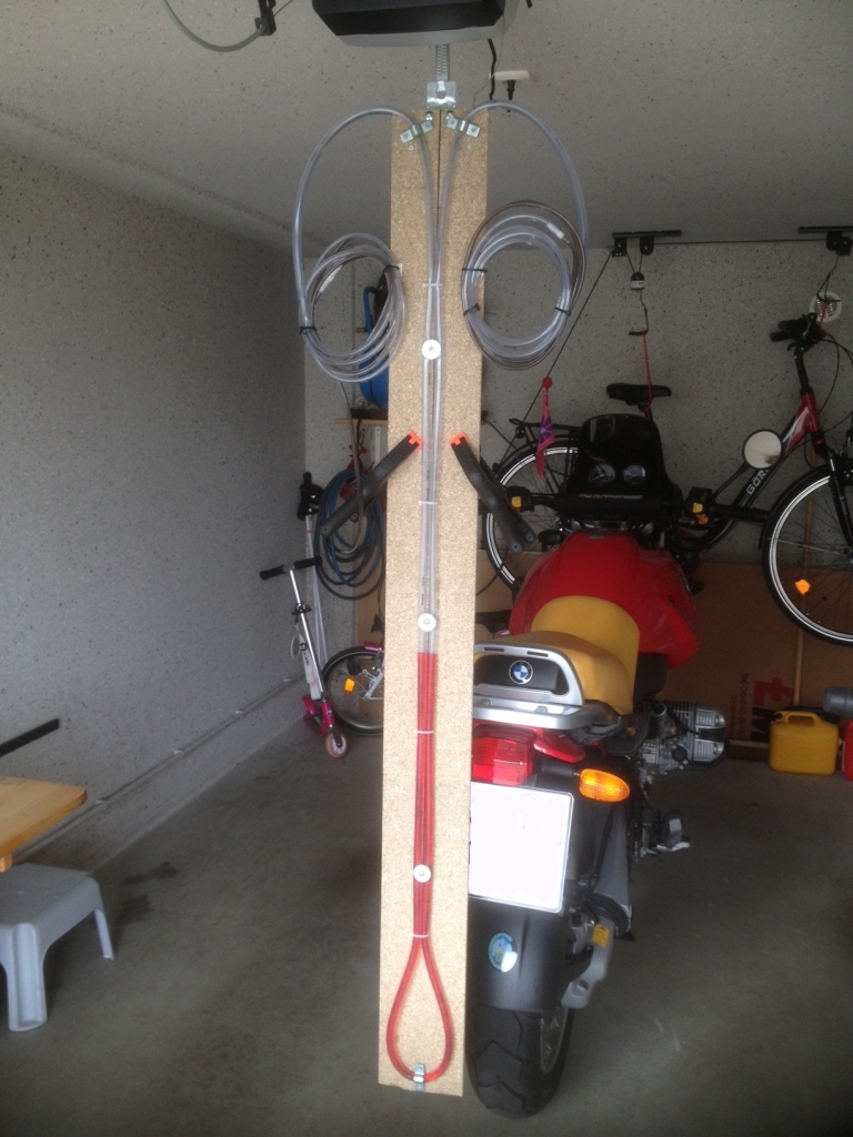

6. Synchronisiert habe ich mit einer selbstgebauten Schlauchwaage, die perfekt arbeitet, allerdings habe ich mich dabei mehr auf den unteren Drehzahlbereich konzentriert und dann bei kurzen Gasstößen keine gravierenden Abweichungen mehr feststellen können.
Kuh warmfahren und 5 Minuten abkühlen lassen, danach nochmal Syncro überprüfen. Zieh die Drehzahl dezent in den Bereich um 3500...4000 U/min. - ich bin mir sicher dass ein Kolben den anderen merklich mitschleppt.

der Fehler ist gefunden. Es ist tatsächlich so, dass ich mich beim Synchronisieren zu stark auf den unteren Drehzahlbereich konzentriert hatte. Mit steigender Drehzahl wurde die Abweichung zwischen beiden Zylindern dann immer größer. Da bei den ersten Versionen der R1100GS noch ein Verbindungszug zwischen der linken und der rechten Drosselklappe verbaut ist, habe ich dann nur die rechte Drosselklappe über den Zug angepasst.
Ergebnis: Die Kuh rennt jetzt wie am Gummiband gezogen bis 6.000 UPM und hängt super am Gas. Zu meiner Schande muss ich sogar gestehen, dass ich die erste Testfahrt ohne Gummikappen an den Drosselklappen gemacht habe, aber selbst das hat sich kaum ausgewirkt, der Motor ist auch im Leerlauf ohne diese Dinger stabil gelaufen.
Herzlichen Dank nochmal an den Kollegen Vierventilboxer für den hilfreichen Tip!

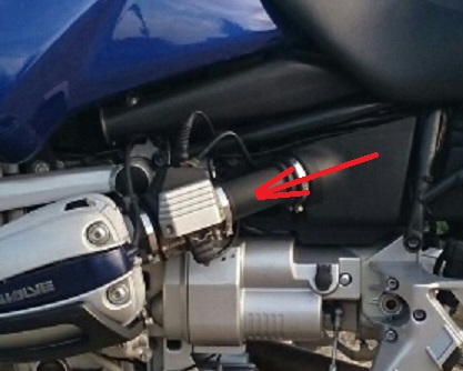

Die Gummikappen sind oft porös, geradezu ein Verschleißteil. Viel Auswirkungen auf das Gemisch haben fehlende Teile nicht, denn der Stutzen liegt hinterhalb des Einspritzventils. Falschluft im eigentlichen Sinne zieht der Motor somit nicht, lediglich ungefilterte.
Die Lage macht auch Sinn, denn wer will schon Benzin in den Synchro-Uhren haben!?
Ob man die Gummikappen in der Garage hat liegen lassen merkt man spätestens bei der ersten Regenfahrt. Mit Wasser in den Drosselklappen läuft die Kuh wahrlich bescheiden.

das ist definitiv falsch ... die Anschlüsse sitzen auf der Unterdruckseite .... dh, sie zieht Nebenluft
das ist totaler Quark .... wenn du es nicht besser weißt lasse es doch lieber

Ich habe es doch erklärt, die Stutzen für die Syncro-Uhren liegen hinterhalb des Einspritzventils, ergo wird die Menge an zugeführter Luft im Verhältnis zum Sprit nicht verändert, da der Unterdruck des Motors dies vorgibt. Es ist hierbei unerheblich ob es sich um gefilterte oder ungefilterte Luft handelt.
Was sich marginal ändert ist der Luftstrom aufgrund Verwirbelungen innerhalb der Drosselklappe. Klar führt das zu einem geringen Leistungsverlust, nur merkt den nahezu niemand, zumindest der 0815-Fahrer nicht.
Auch der Ram-Air-Effekt entfällt zum Teil, nur ist der ebenfalls vernachlässigbar klein.
Schon mal mit klammen Luftfilter(n) gefahren? Ich schon. Da läuft die Fuhre wie ein Sack Nüsse. Wasser durch die Stutzen angesaugt ergibt den selben Effekt. Einfach mal den nächsten Platzregen abwarten, Gummis abziehen und am Quirl drehen.
