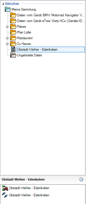

ich habe ja von kurvigerde einen Track in Basecamp importiert.
Ich habe dann mit einem rechtsklick auf den Track in Basecamp das Menü geöffnet wo man auswählen kann
"Route aus gewähltem Track erstellen"
Das habe ich dann gemacht wobei sich ein Pop up Fenster geöffnet hat wo ich nachder Anzahl der Zwischenziele gefragt wurde. Vorgeschlagen wurden 50 Zwischenziele, dies habe ich übernommen.
Hatte dann eine Route ( Direkt ) Diese Route habe ich doppelgeklickt und dann von Direkt auf Motorrad umgewandelt. Habe dann ganz oben in der Menüleiste auf den Reiter Gerät geklickt und dann " An Gerät senden"
Mit einem Doppelklick auf den Namen der Route und die Übertragung hat begonnen.
Im Navigator V wurde ich informiert dass neue Route vorhanden ist diese habe ich dann importiert und das wars dann so in groben Zügen.
