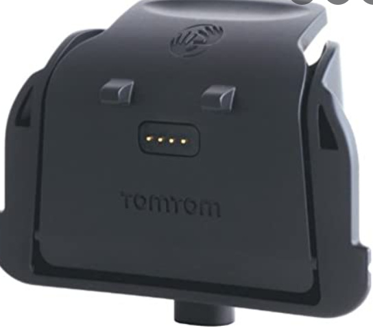

Hab an meiner F700GS ein älteres TomTom Rider und damit die eckige Halterung. Für Fahrten ohne Navi würde ich die Kontakte der Halterung gerne mit einer Kappe abdecken. So eine Kappe suche ich für diese ältere eckige Halterung.

hatte diese Rider-Version auch über mehrere Jahre. Für die Aktivhalterung gibt es leider keine solche Kappe. Zum Schutz habe ich die Kontaktfläche von Zeit zu Zeit mit etwas Silikonfett behandelt, damit kein Schmutz eindringen kann. Rosten können die Kontakte nicht, lediglich "schwergängig" werden sie.

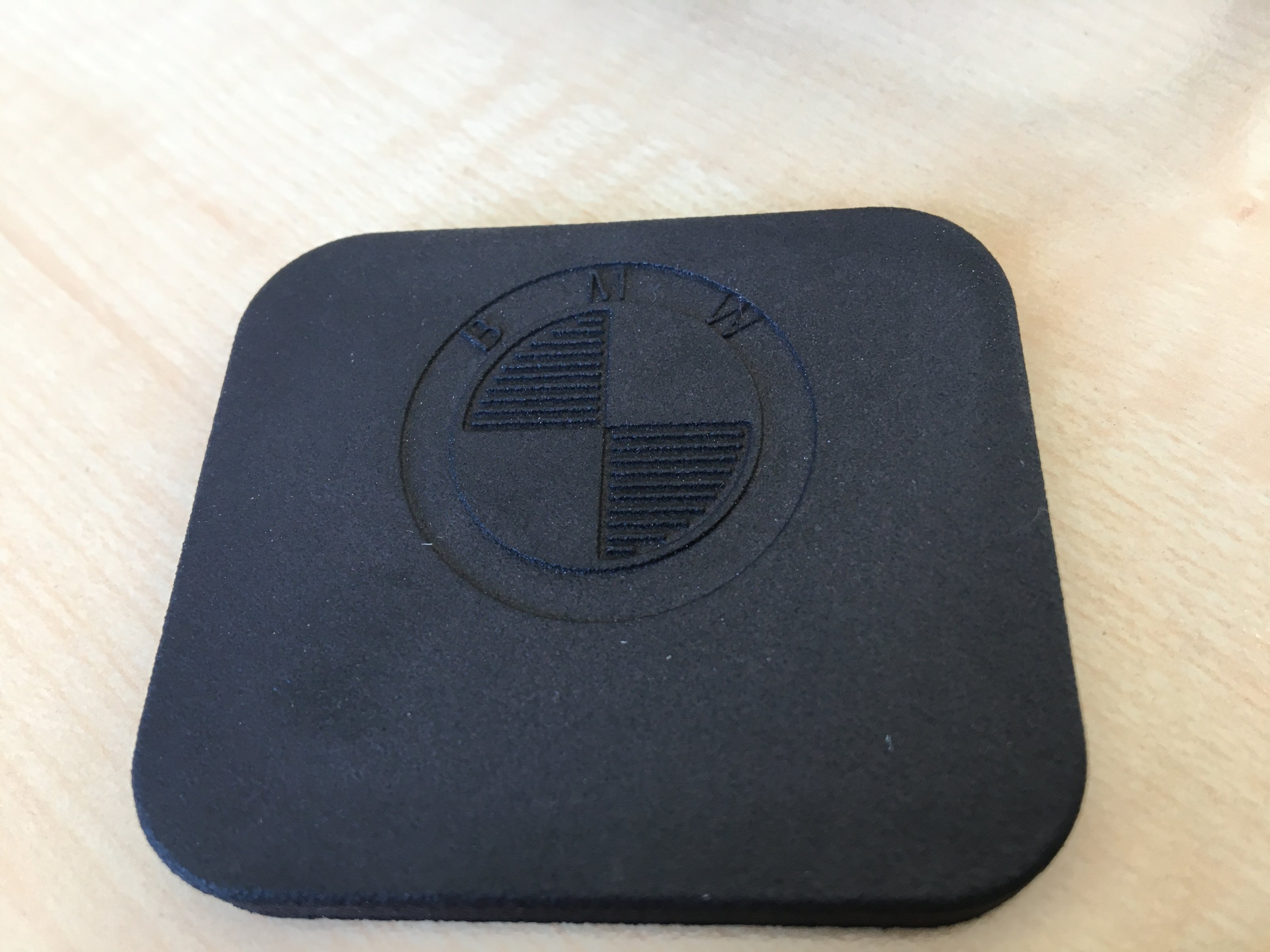

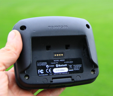

Versuch doch mal, mir ein Foto vom Halter, vielleicht aus zwei, drei Perspektiven zu senden. Dann frage ich ein paar Funktionsmaße bei Dir ab und konstruier Dir den passend. Ich habe ein schönes Logo gezeichnet. Darunter kann dann noch individueller Text (Name, Kennzeichen Mopedtyp,...) Auf dem Bild ist der Deckel für´s Garmin XT. Für TomTom 400/550 habe ich den auch, warum nicht für das alte Tomtom? Ein Versuch ist´s wert.

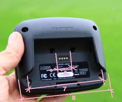

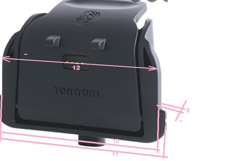

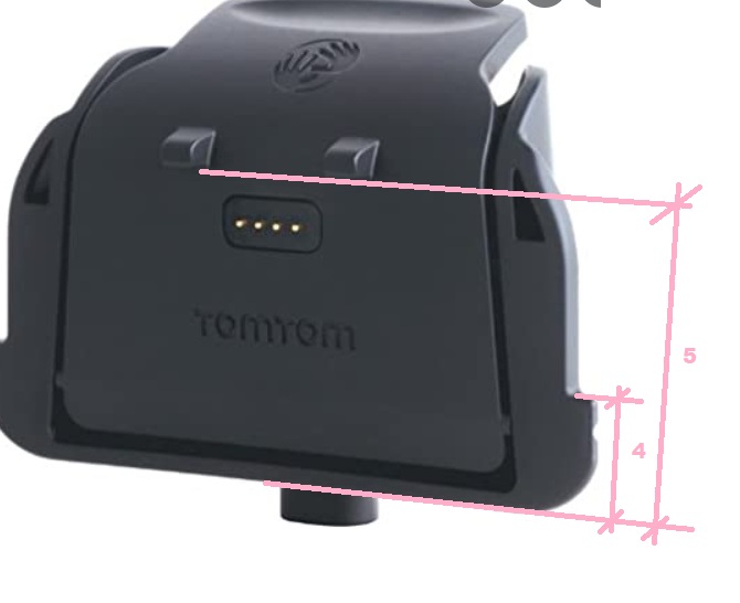

das Nässethema kann man mit einer entsprechenden Dichtung erledigen. Erst einmal muss der Deckel passen. Dazu brauche ich 11 Maße (sofern 10 und 12 gleich sind). Die Radien kann ich
"frei Schnauze" ergänzen. Auf den nachfolgenden Bildern sieht man (hoffentlich, welche Maße das sind.

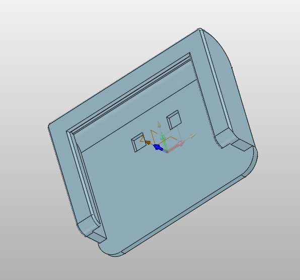

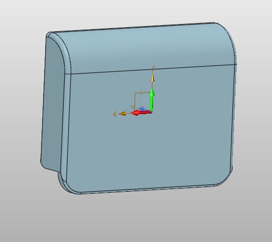

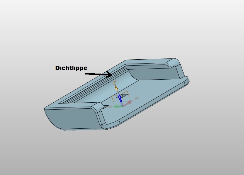

So in etwa würde ich das machen. Klar, auf die Oberseite noch das entsprechende Logo, Namen, Kennzeichen, Motorradtype or whatever is possible...

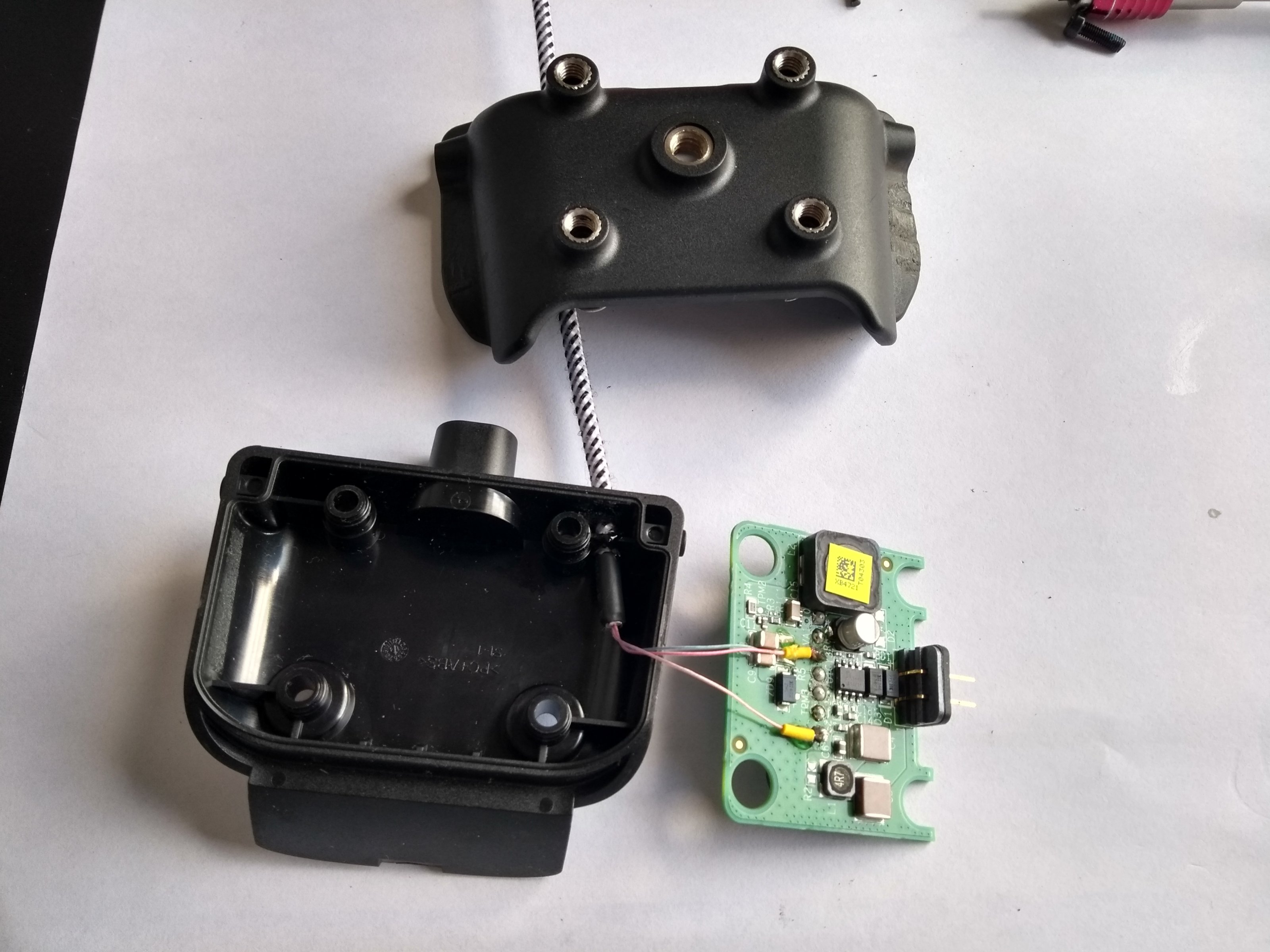

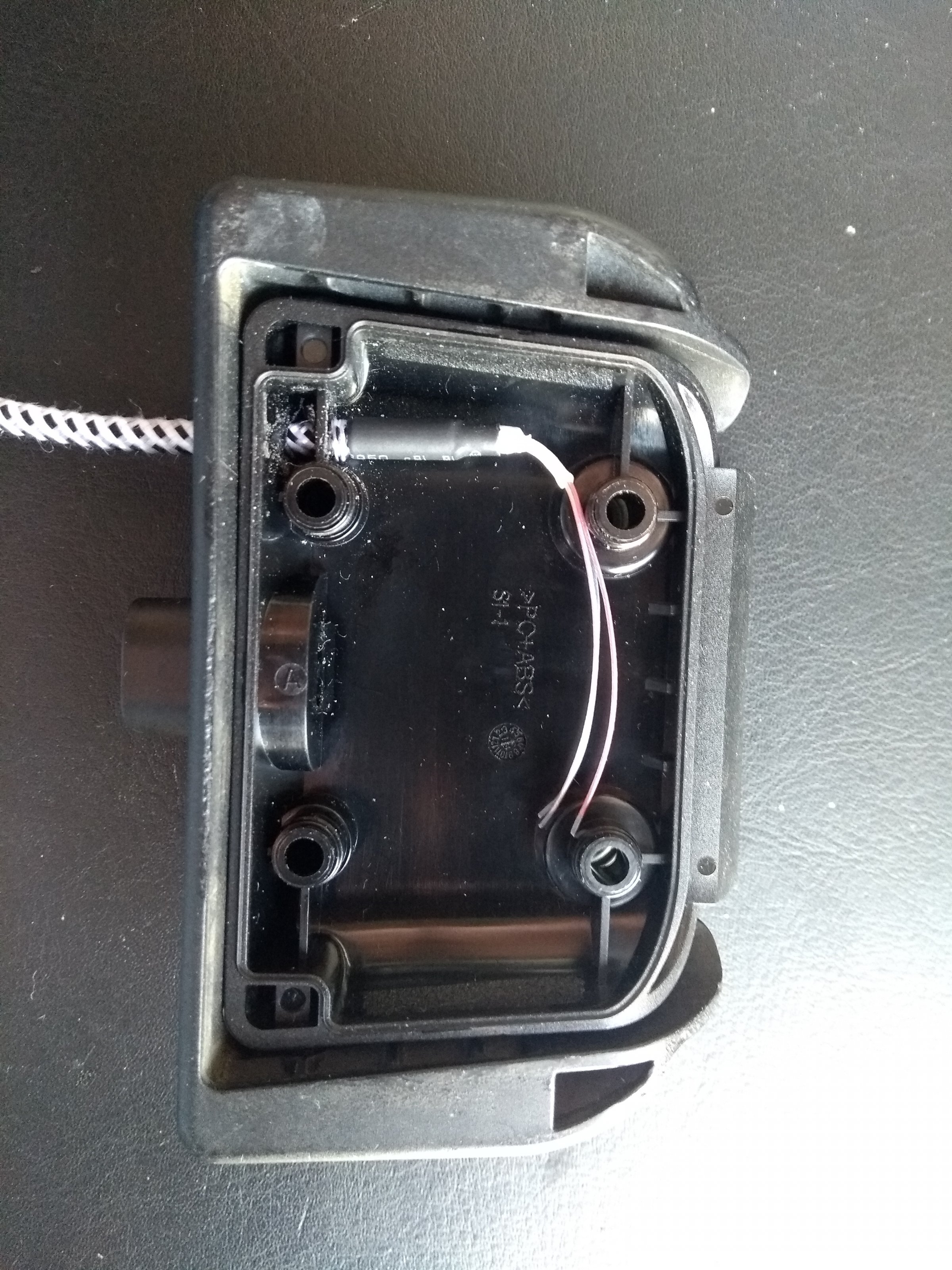

Ich habe mich auch über die schlechte BT-Verbindung vom TomTom Rider 2013 geärgert.
Da ich kein Mapfactor oder ähnliches nutze habe ich an den TomTom Rider 2013 ein externen BT Sender angeschlossen und damit sehr gute Erfahrungen gemacht.
Da der TomTom Rider 2013 die Sprachausgabe über die Pins bei der Autohalterung ausgibt, nutze ich genau diese Pins für mein externen BT-Sender.
Um den BT Sender an den TomTom Rider 2013 anzuschliessen muss man etwas an der TomTom Halterung basteln, der Aufwand hat sich gelohnt und ist wirklich nicht besonders schwierig.
In Anhang ein paar Bilder, damit man den Aufwand abschätzen kann .
Damit der TomTom Rider 2013 seine Sprachausgabe nicht über den eingebauten BT Sender sendet muss beim TomTom Rider 2013 der mittlere Kontakt abgeklebt werden.
Als BT Sender sollte jeder x-beliebigen BT Sender funktionieren, wichtig dabei ist eine geringe Latenz Zeit und BT 4.0 oder höher. Manche BT-Sender "vergessen" nach dem Ausschalten ihre Konfiguration und müssen nach dem Einschalten sich neu mit dem Koppelpartner pairen, manche BT-Sender brauchen das nicht. Aber das hat nicht mit dem Umbau des TomTom Rider 2013 zu tun.
Bei mir hat zum Beispiel der
aigolink Bluetooth-Sender für TV mit LCD-Display, Bluetooth 5.0-Sender Empfänger Niedrige Latenz für Kopfhörer und Lautsprecher Drahtloser Audioadapter mit 3,5-mm-Audiokabel für Auto-Heim-Stereoanlage
sehr gut funktioniert.
Aber das ist reine Geschackssache und es gibt auch billigere.
Für Schäden die durch dem Umbau durch andere entstehen übernehme ich natürlich keine Haftung und ich kann auch keine 100 % Funktionsgarantie geben.
