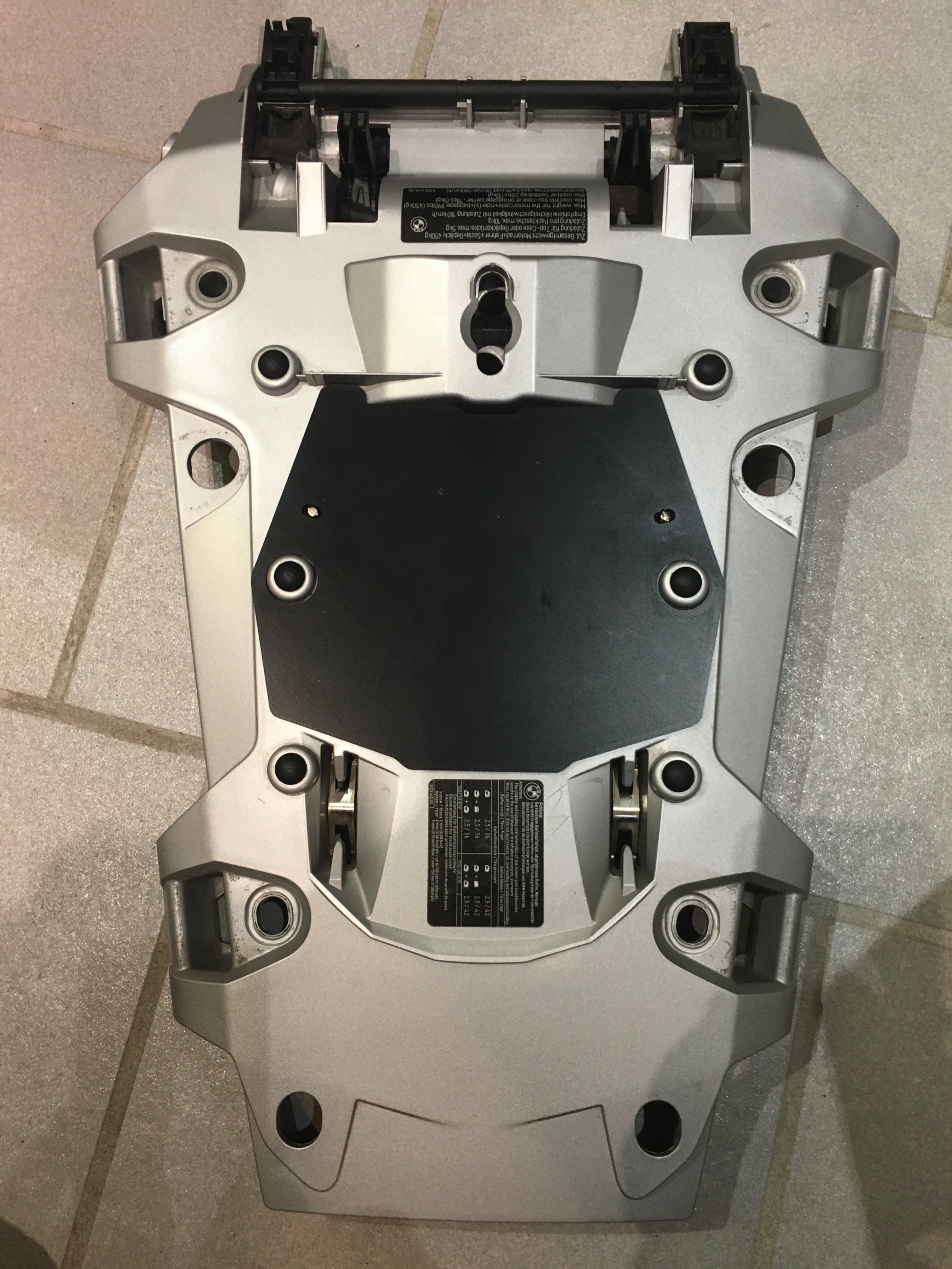

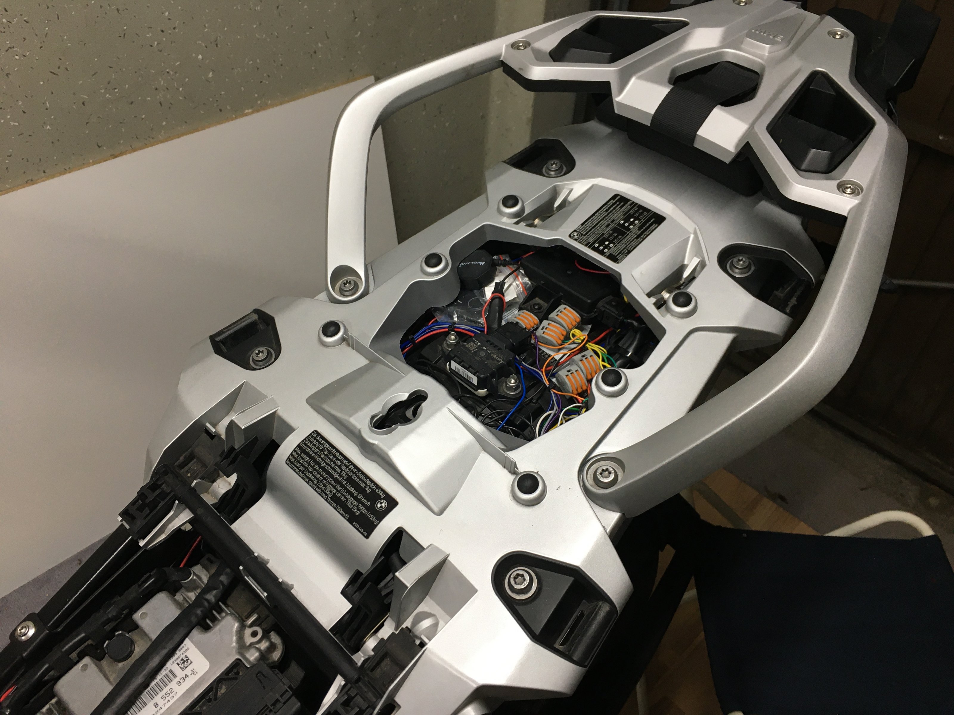

da ich lange in Internet nach sowas gesucht habe und nicht gefunden habe, dachte ich mir dann ich mach es selbst. Neben anderen Teilen wie Kleingehäuse Stopfen, Haken usw. die ich brauchte und nicht zu bekommen waren habe ich dann kurzum mir einen Drucker gekauft.

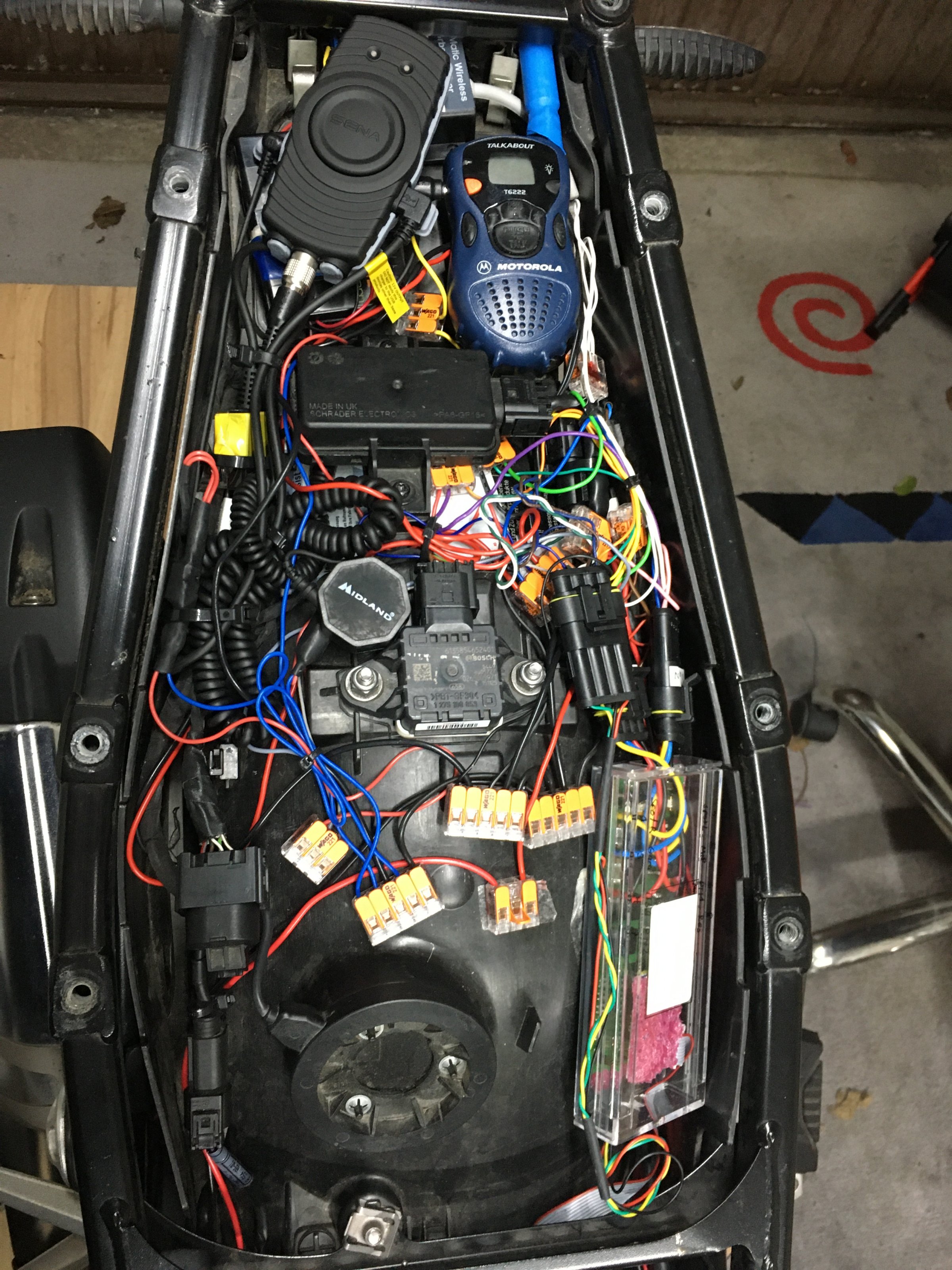

Viel werden sagen wozu braucht man das, aber ich habe unter dem Raum eine Menge zusätzliche Elektronik eingebaut.
Mal als Beispiel wenn man Langeweile hat.
Gruß Udo

Da scheint jemand Elektriker zu sein😂. Wago Klemmen im Mopped. Das mit dem Deck ist klasse. Hast du eventuell an einer privaten Kleinserie gedacht.

Diese Klemmen sind für wieder lösbare Verbindungen besser als Steckverbinder.
Private Kleinserie, nein Danke. Hab mal gemacht und nichts als Ärger bekommen. Die Druckdaten kann ich zur Verfügung stellen.

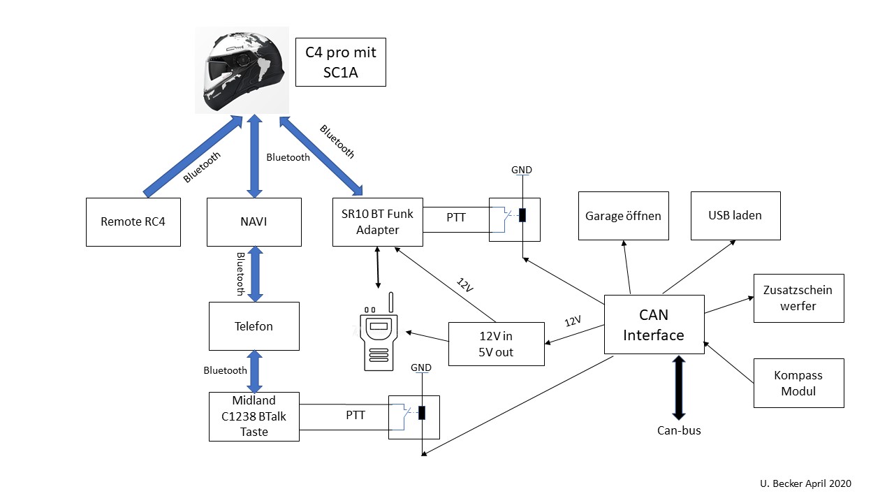

hey, was steckt da drunter, an elektrik?

Mal als Blockschaltbild was da Eingebaut ist.
