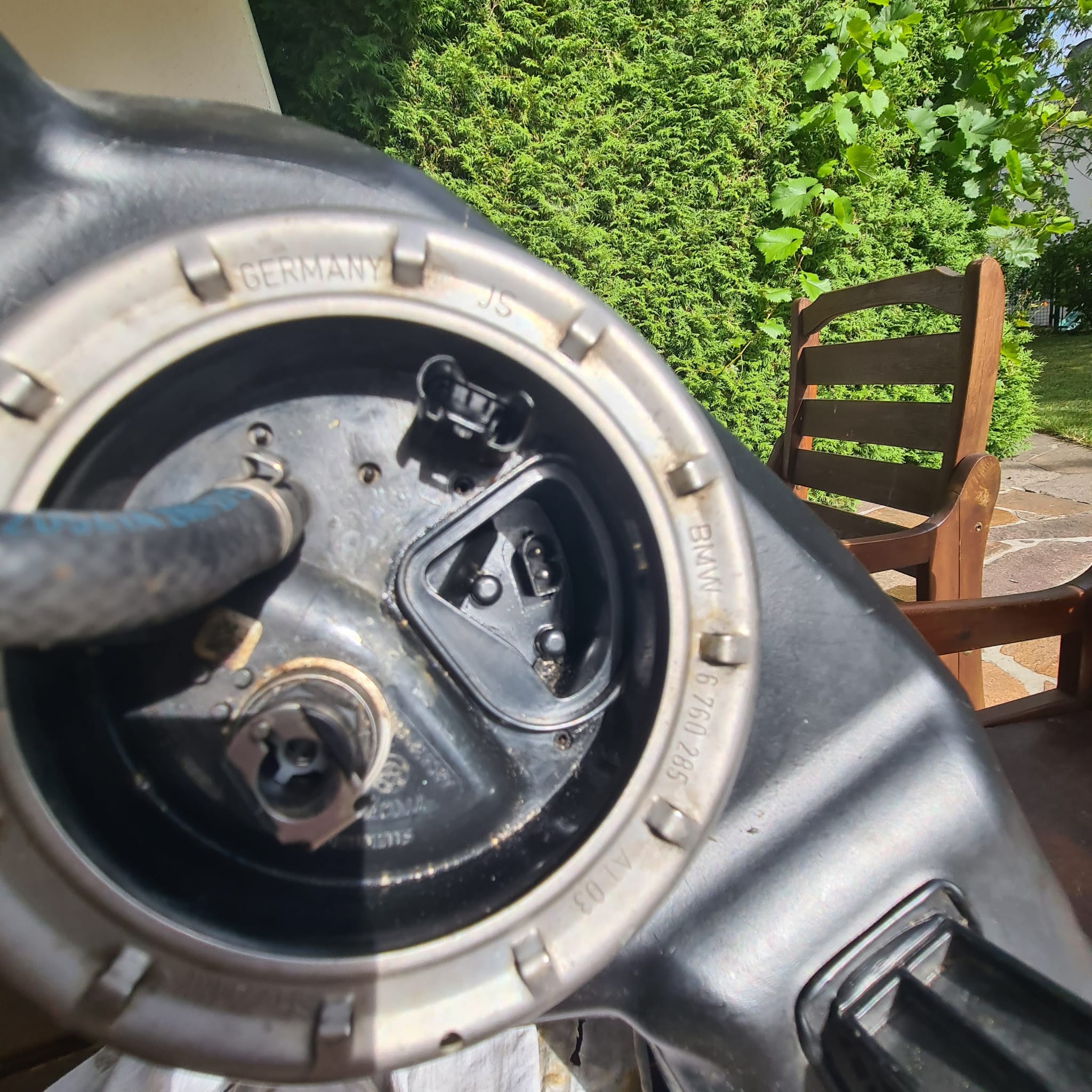

suche für meine BMW GS 1200 Bj. 2007 eine Benzinpumpenabdeckung meine hat einen kleinen Riss.

Ersatzteilnummer 16117675682, 10€ ?

Frag mal den freundlichen nach Kulanz, bzw suche mal nach den
Benzinpumpen threats.
Da gab/gibt es Austauschvorgänge seitens BMW
Sofern Benzin austritt.

die Abdeckung war doch nicht Teil des Rückrufs. Fahren kann man ja auch ohne die Abdeckung, ansonsten 10 Euro investieren oder kleben.

auf dem Bild ist die Kraftstoffpumpeneinheit und diese ist in der nähe des Relais undicht
adler5
16.01.2010
249
Also meine wurde über Kulanz ( Rückruf erneuert ) diese war nach 18 Monaten wieder
undicht wieder neu, ( sollte ich bezahlen, habe dann aber nach einigen Diskussionen wieder
eine Neue bekommen ) Neuteile haben 24 Monate Garantie
