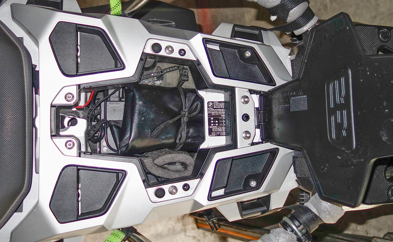

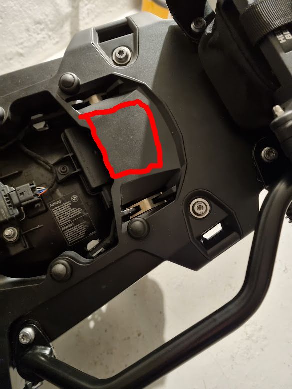

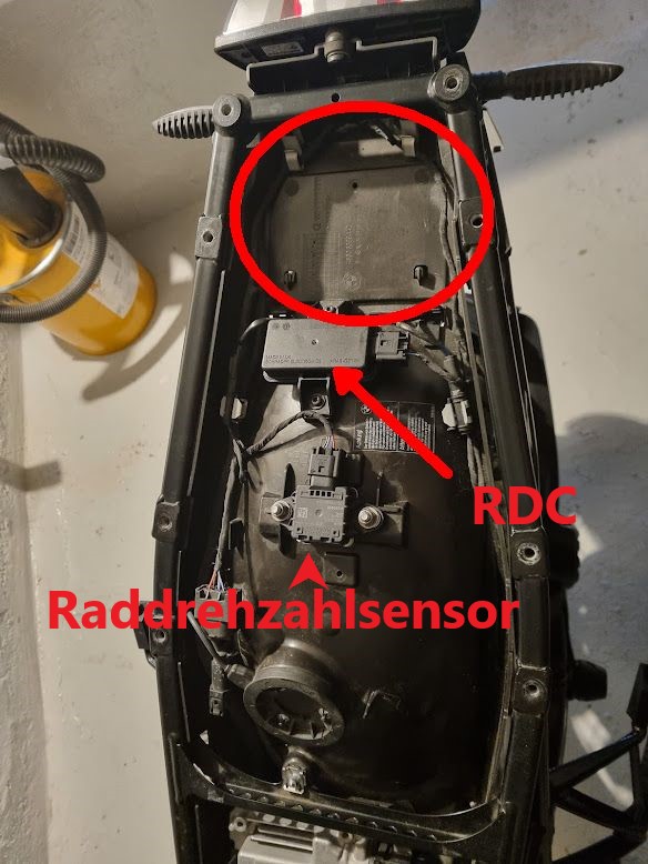

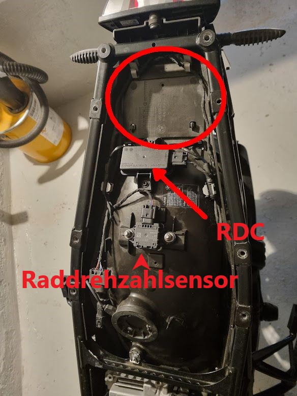

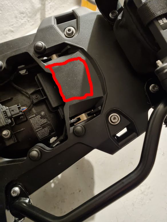

Ich habe mich eigentlich schon mit der Tatsache abgefunden, dass die 1250er kein Ablagefach hat. Aber nachdem ich heute die Heckverkleidung abgeschraubt habe, musste ich feststellen, dass sehr wohl Platz wäre. Wenigstens für ne Warnweste und/oder Verbandstasche (siehe Kringel). Leider nicht nutzbar, weil das Kästchen im Weg ist, wenn die Verkleidung wieder drauf ist. Was soll denn das???
Kann es sein, dass bei früheren Modellen K50, dieses Kästchen woanders war? Was ist das überhaupt? Und hat jemand schon überlegt das zu verlegen?

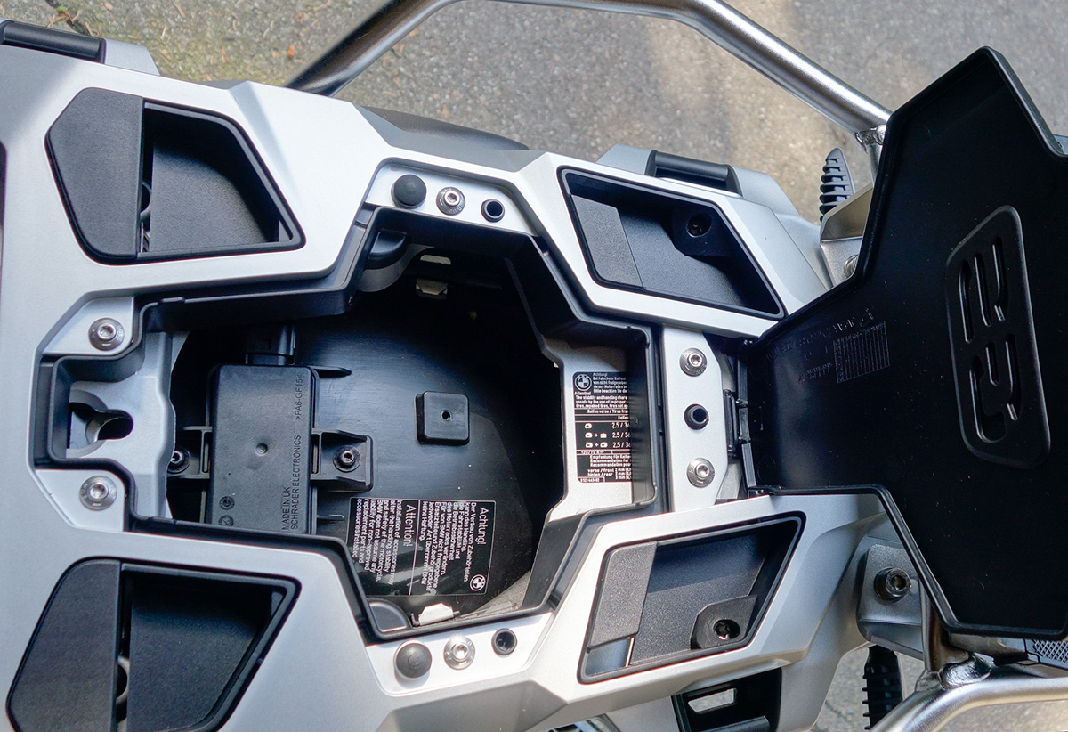

da kann man doch die BA reinschieben - geht zumindest bei meiner 1250er

Um die Teile zu belassen wie sie sind, wäre noch ne Idee den Kunststoff auszuschneiden. Da müsste man aber eine zusätzliche Stützkonstruktion aus Alu o.ä. machen um die Stabilität nicht zu gefährden.

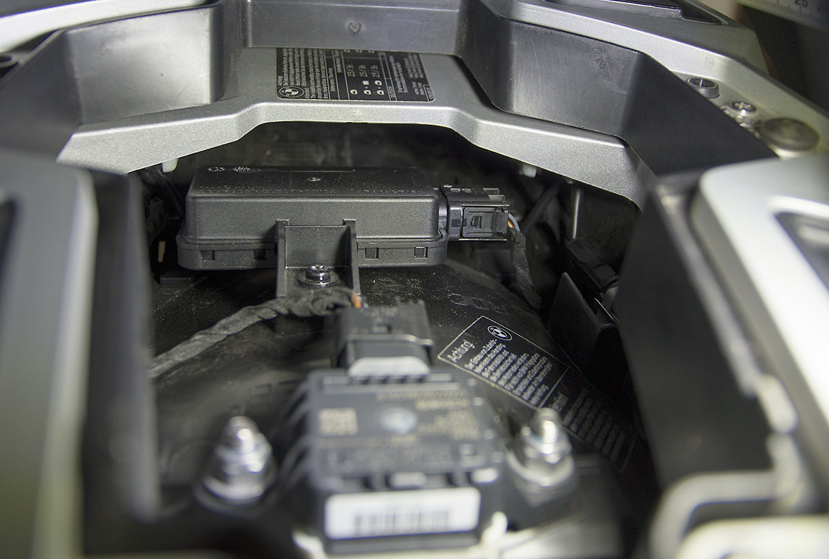

Wo Du RDC geschrieben hast (Scheiß Abkürzungen) ist der Empfänger für die Drucksensoren in den Rädern.
Raddrehzahlsensor ist die ECU (Drehraten Sensor)
Und das RDC (original BMW Bezeichnung :Reifen Druck Control ) ist ihm im Weg,der Drehratensensor soll bleiben wo er ist...oder was meinst du jetzt ???

Man könnte dies ausschneiden und hätte dann einen schönen Zugang zum Fach. Man müsste aber wohl eine Umrandung aus Alu machen, um die Stabilität aufrecht zu erhalten.

Man dengelt ein hochwertiges Moped nach eigenem Ermessen so zurecht das ein Verbandpäckchen oder sonstiger Kleinkram rein passt :confused: Der Aufwand mit evtl. ungewissem Ausgang wäre mir zu groß. Da gibt es einfachere und vor allem sichere Lösungen, aber jeder wie er meint.

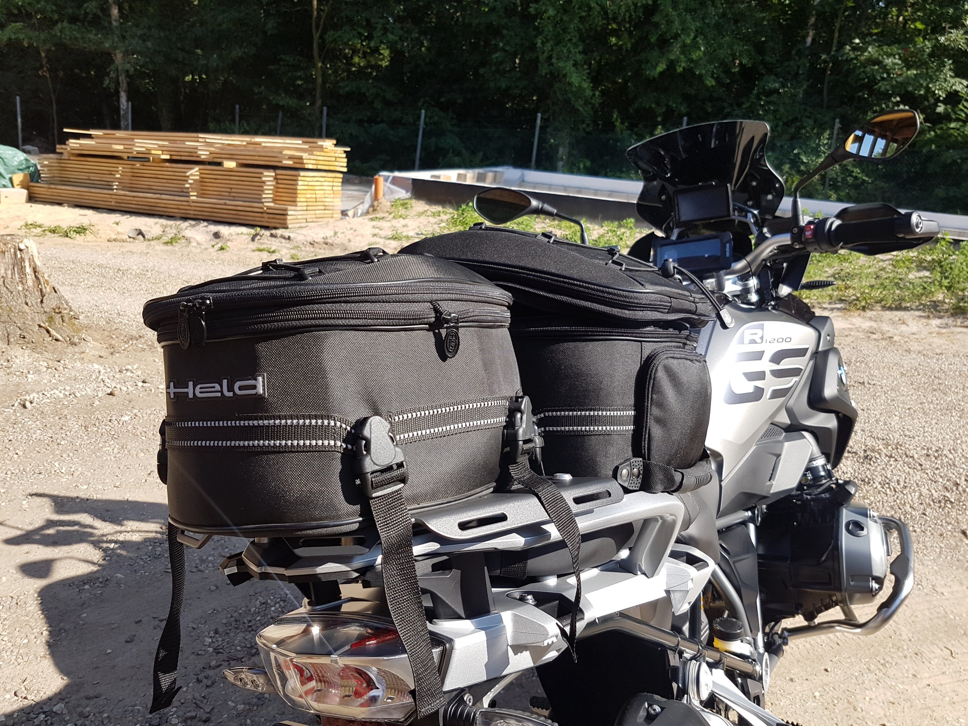

Stell dir mal vor, man braucht das Päckchen mal schnell und muss nun erstmal alles Mögliche Abbauen um da dran zu kommen. Wie schon hundertmal geschrieben: Die Hecktasche ist dafür Ideal.

Ein Topcase ist auch eine gute Wahl. Da kommt der Kleinkram rein und bei Bedarf findet der Helm auch noch Platz. Wers dagegen schön haben will muss halt leiden 😅

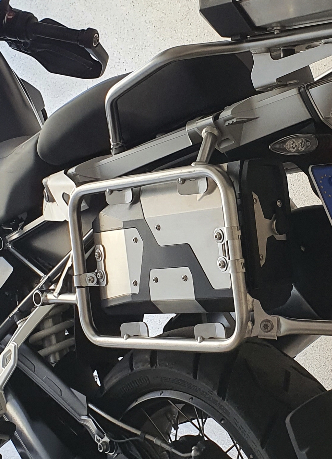

Den Einsatz einer Flex zur Schaffung von zusätzlichem Stauraum hab ich verworfen 😉, meine Lösung:
Raum genug für immerdabei
. Warnweste
. Erste Hilfe
. Steckschlüsselsatz, zus. Werkzeug...
. Kabelbinder, Sicherungen, Draht, ... Kleinteile
. Taschenlampe
. Whirlpool
Unter der Sitzbank, im Minifach, alle meine ABEs im Druckverschlussbeutel. Fertig.

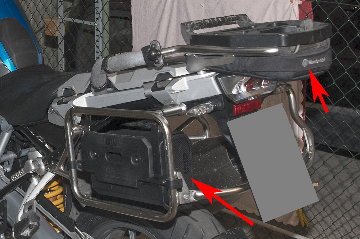

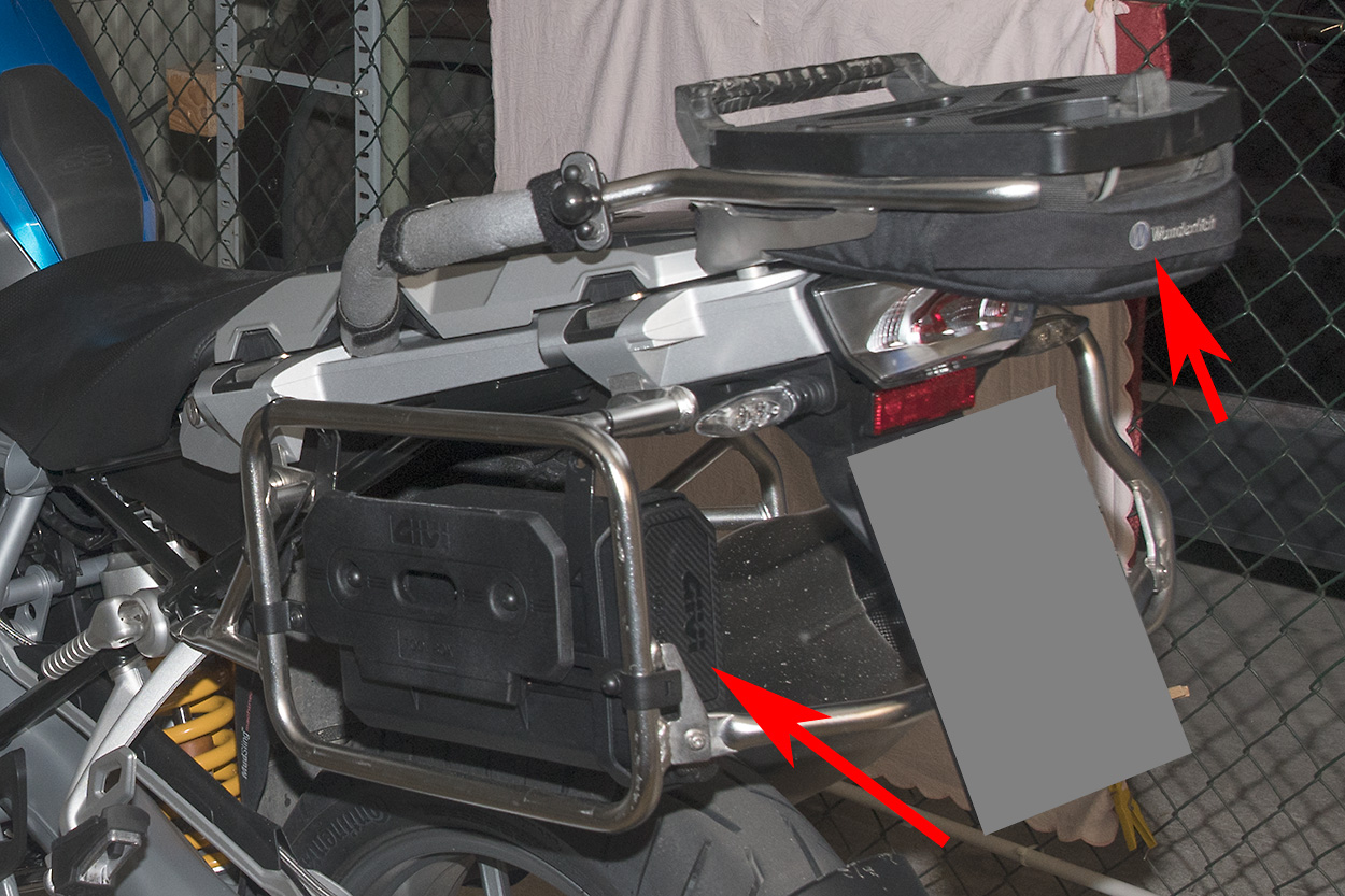

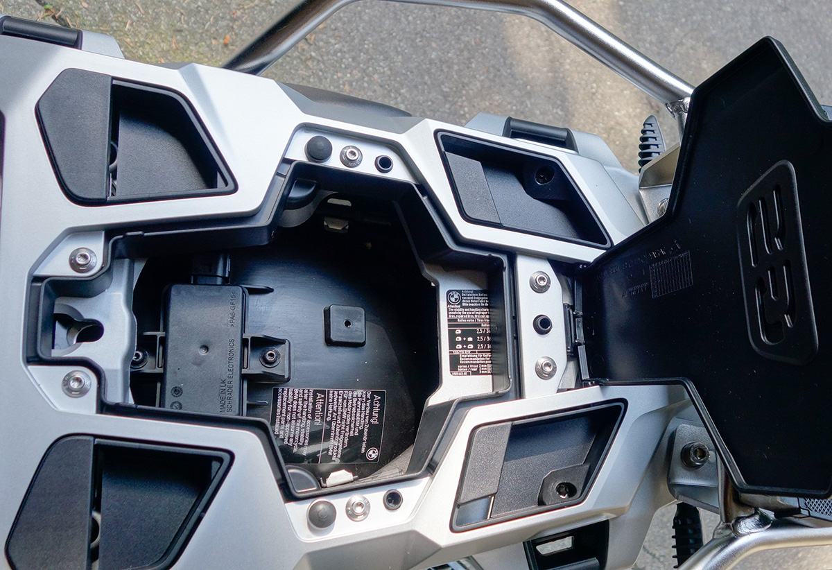

Irgendwie ging es mir beim Wechsel von der R1200GS LC zur R1250GS genaus wie vielen hier. Bei der LC freute ich mich über das Fach unter dem Rücksitz (welchen ich durch eine Abdeckplatter ersetzt hatte) und verstaute mein Werkzeug drunter:
GS-LC-Fach-1.jpg GS-LC-Werkzeug.jpg​

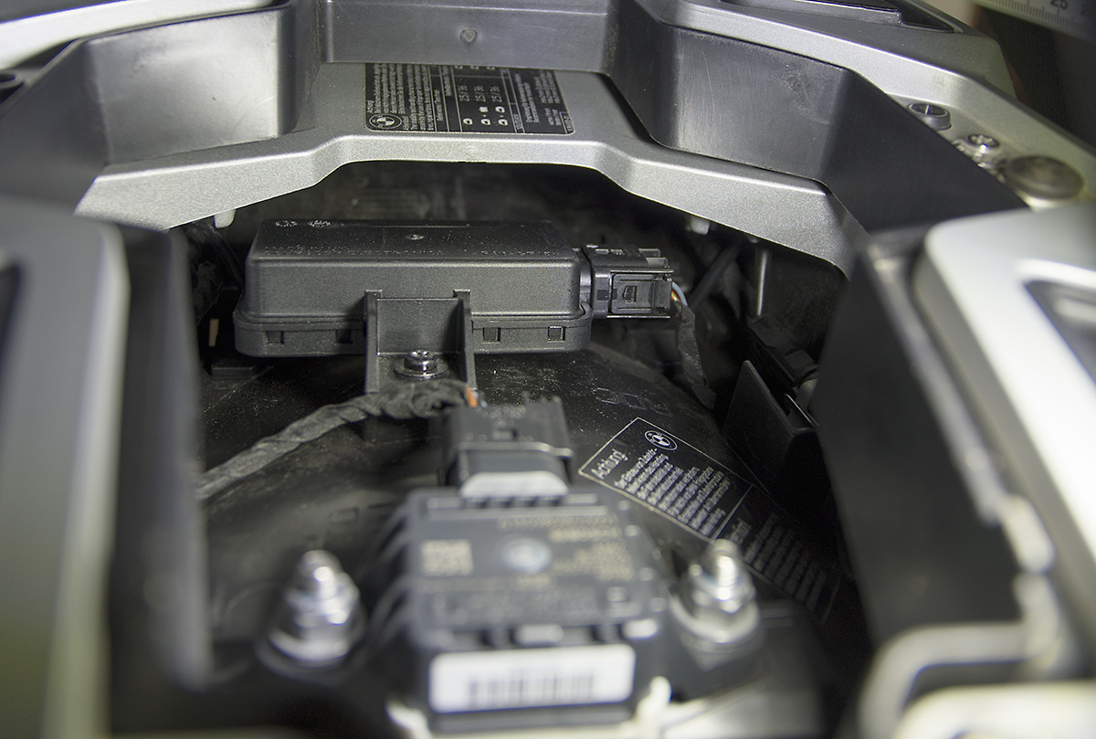

Dann bei der 1250er das große "Erstaunen". Wat dann das? Alles mit Elektronikboxen unökonischisch zugepackt und nichts mehr darunter nutzbar:
R1250GS-Fach.jpg R1250GS-Wundersam.jpg​
Also eine Lösung gesucht und zwei gefunden. Mein Werkzeug in eine wasserdichte Givi Box verstaut (abschließbar) und der Verbandkasten und Pannenset griffbereit in eine Hecktasche des "Wundersamen" gepackt. Bin schon ganz gespannt, was denen bei BMW für die R1300GS dann wieder einfällt :Ironie:

Meine Frage war eigentlich nicht nach Alternativen (trotzdem danke dafür!), sondern explizit, wie man den Platz, der früher mal sogar dafür vorgesehen war wieder nutzbar machen kann. Wenn man das RDC Kästchen bedenkenlos versetzen kann, dann gut. Wenn nicht, dann bin ich der Letzte der dies trotzdem tut. Um solche Lösungen zu diskutieren, egal, ob es jemanden schnurz ist und er lieber mit Topcase durch die Gegend fährt, dazu ist ein Forum doch da. So jedenfalls in den anderen Foren meiner anderen Motorräder, an denen noch aktiv selbst geschraubt wird. Offensichtlich geht es für BMW und die anderen Hersteller in die richtige Richtung, der Käufer denkt nicht mehr selbst, sondern stellt die Karre in die Werkstatt. Gut so! Weiter so!
Gast 35536
Ich würde das RDC Steuergerät einfach versetzen und mit Panzertape fixieren,nach einer Probefahrt weißt du mehr,wenn es immer noch funktioniert einfach dort belassen und anständig befestigen...
