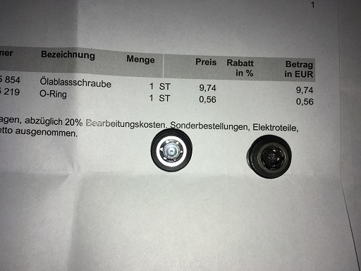

Alsoo,
hatte gestern das gleiche Problem, Inbus rund, Torx eingehämmert, Schraube ging raus.
Aber ich vermute, dass es auch eine Torx-Schraube ist. Mal sehen, habe beim "Freundlichen" eine neue bestellt.:rolleyes:
Franz Gans
Franz Gans
20.03.2008
6.319
Alsoo,
Es ist ein Torx-Antrieb, aber man sieht es der Schraube aufgrund ihrer Lage und bei eventuell vergurktem "Kopf" nicht direkt an. Wenn die versaut ist, wird's echt etwas schwierig. Sei froh, dass es geklappt hat.
