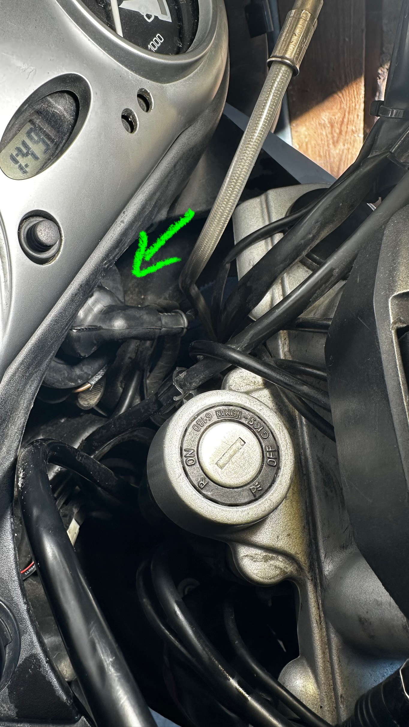

Das hört man gerne, magst von der Einheit ein Foto posten, würde mich interessieren.

Hier ein Foto vom Stecker, bzw. Wo der Stecker drunter ist….
