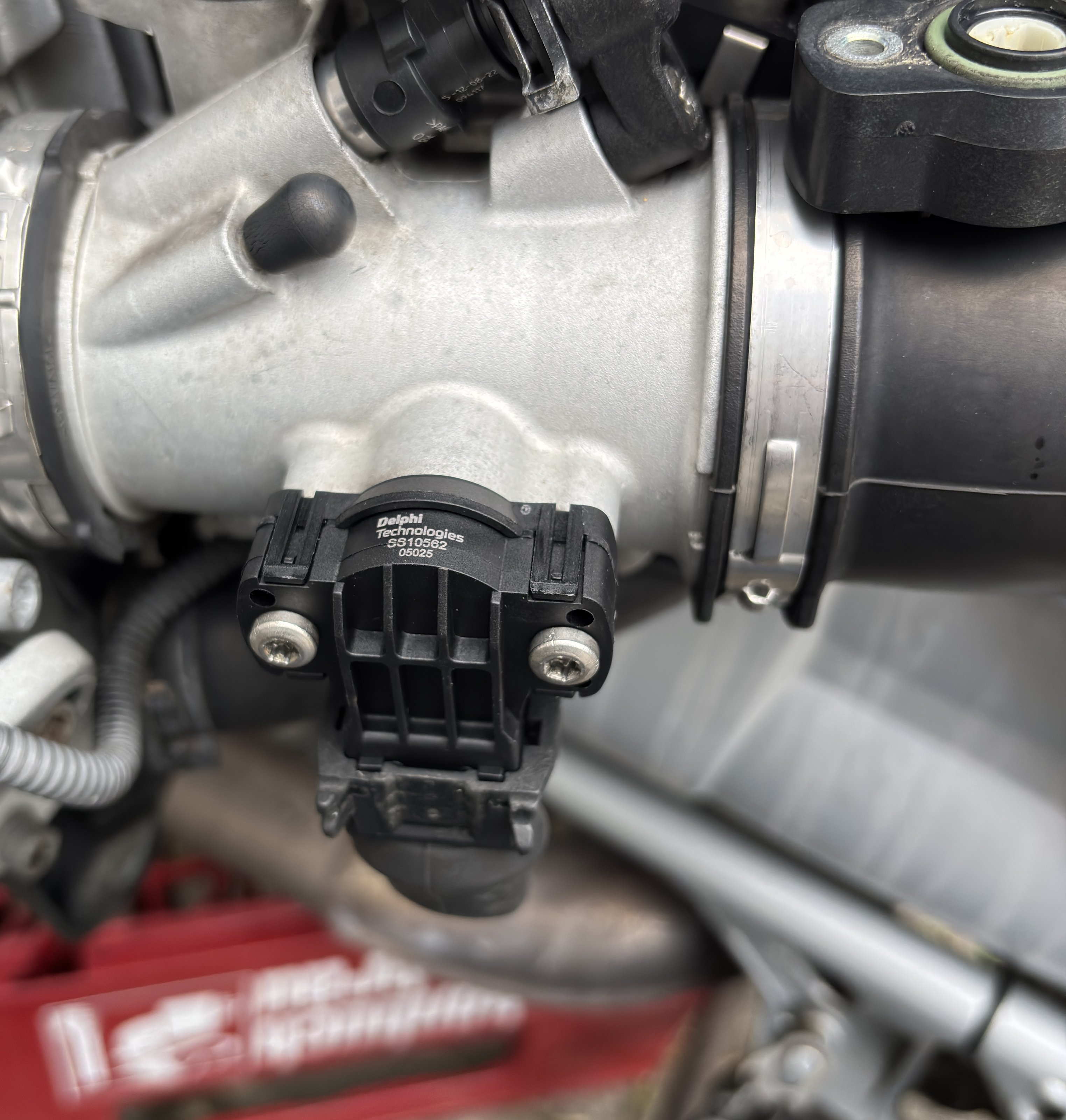

Ich habe meinen Drosselklappenpoti in Verdacht etwas an den Laufbahnen verschlissen zu sein.
Gibt es eine Alternative zum originalen Drosselklappenpoti von BMW 13548406249 ?
Irgendwo hatte ich glesesen, dass Delphi SS10562-12B1 passen soll, das ist aber scheinbar nicht der Fall.
Mit dem Poti jagt der Motor beim Start sofort die Drehzahl bis in den Begrenzer.

Den hab ich hier und eben angesteckt mit dem beschriebenen Ergebnis, dass der Motor sofort im Leerlauf in den Begrenzer jagt.
Passt leider nicht.

Das Ding ist optisch baugleich zum BMW Teil.
Die Aufnahme für die Steckachse ist codiert und kann nicht verdreht aufgesteckt werden.

Hast Du geprüft, wo die DKs stehen? Ich vermute, dass die DKs nicht richtig zugehen, denn zum "in den Begrenzer jagen" braucht der Motor Luft, die er vermutlich nicht kriegt, wenn die DKs korrekt in Leerlaufposition stehen.
Das wundert mich auch.
Aber die DK stand in Leerlaufposition.
Sobald der Originalpoti wieder dran war, lief sie sofort einwandfrei im Leerlauf.

Ich bin gespannt, denn richtig erklären kann ich mir das Verhalten auch nicht.
Hab das Delphi Teil mehrmals an und abgebaut, immer mit dem gleichen Verhalten.
Dann den Originalen wieder aufgesteckt und sofort war es in Ordnung.
Hab hier schon mehrfach gelesen, dass der Delphi bei der K25 erfolgreich verbaut wurde.
Halt nur bitte beim ersten Start die Hand direkt am Zündschlüssel oder Killschalter bereit, um im Fall der Fälle sofort reagieren zu können.

Also bei mir schnurrt der Motor mit dem billig-Sensor!
Und zwar derart unauffällig, dass ich schlicht zu faul bin da noch vergleichend ein Multimeter dranzuhängen 😎

Ich habe das Rätsel bei mir auch lösen können.
Beide Potis sehen auf den ersten Blick mechanisch identisch aus.
Bei ganz genauem hinsehen/nachmessen stellt man fest, dass der Originalpoti rund um die Achsaufnahme der Drosselklappe etwas mehr Freiraum/Spiel hat.
Sobald man das Nachbauteil normal festzieht, berührt der Nachbaupoti das Achslager der Drosselklappenwelle.
Wie kam es zum Vollgas?
Ich habe den neuen Poti eingebaut, bei ausgeschaltetem Motor einmal den Gasgriff betätigt, um sicherzustellen, dass der sauber dreht.
Das hat die Drosselklappe links auf Vollgas festklemmen lassen, obwohl sich am Gasgriff alles normal anfühlte.
Daher auch:
Der DK-Poti der TÜ mit DOHC Motor hat eine eigene Teilenummer, ist aber abwärtskompatibel gelistet, weil etwas mehr Spiel um die Drehachse bei den Vorgängermodellen nicht stören.
Die DK-Potis der älteren Motoren sind aber nicht als aufwärtskompatibel gelistet, weil sie eben die Drosselklappe der TÜ blockieren.
Inzwischen sind als Standard hier auch die Potis der TÜ gelistet.
Danke an alle für die Tipps!
