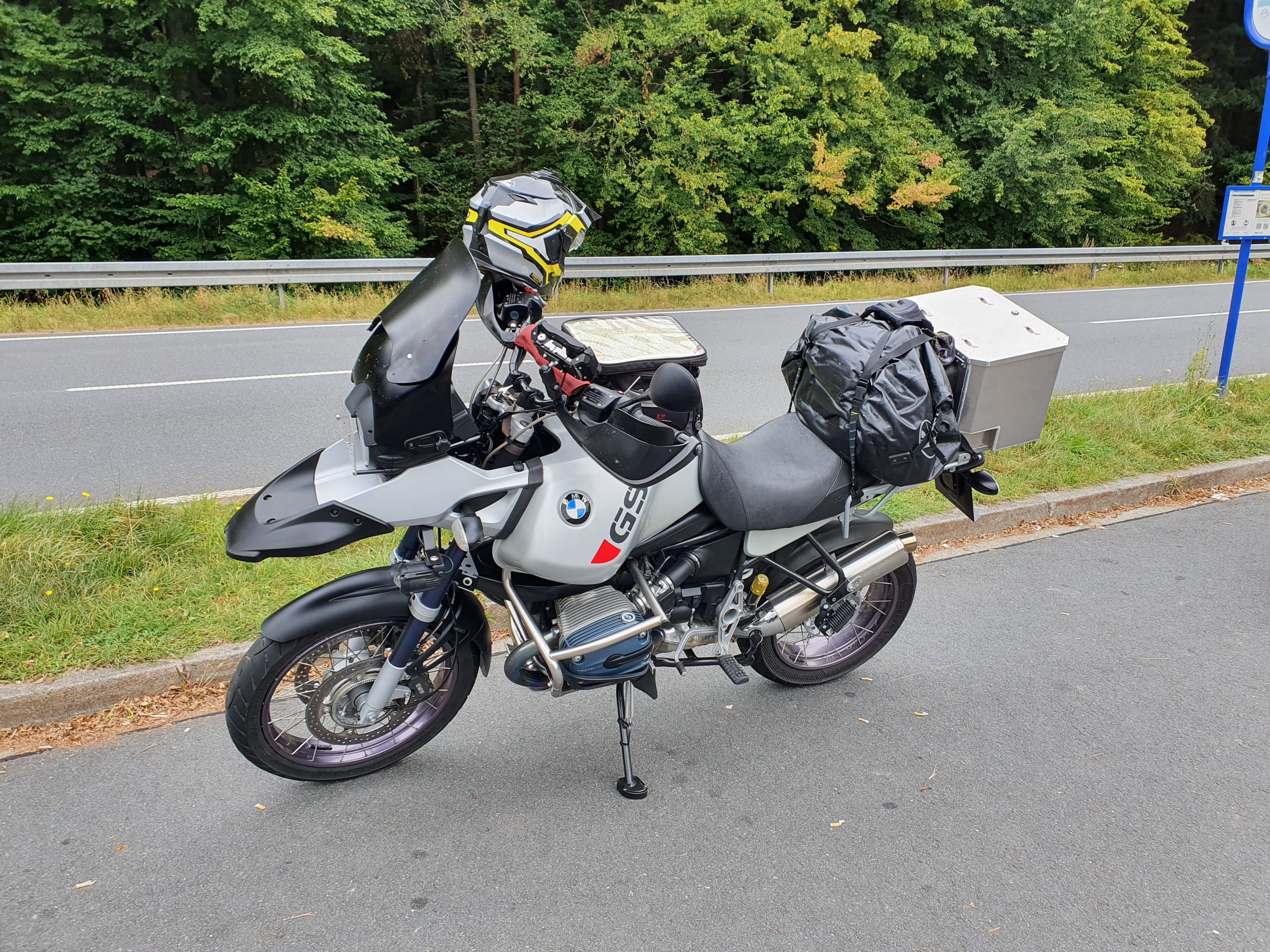

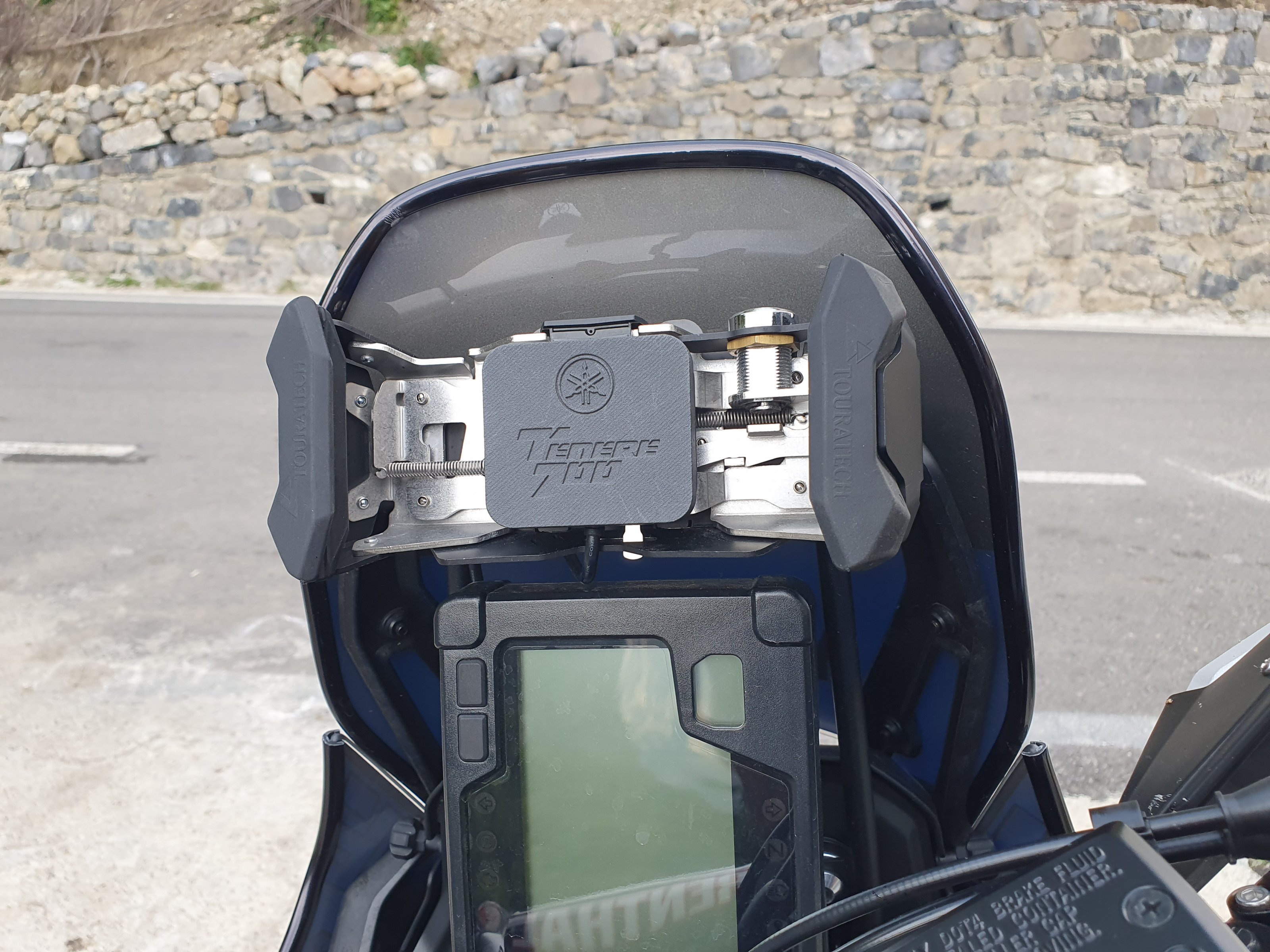

Habe auf meiner Tenere und 1150er Adv die abschl. Halterung von TT. Auf der Tenere am Bügel oberhalb des Tachos
und an meiner GS links am Lenker mittels RamMount. Funktioniert alles einwandfrei. Nur, wie weiter oben geschrieben, ist das Abschließen hinter der Scheibe bei der Tenere etwas fummelig.

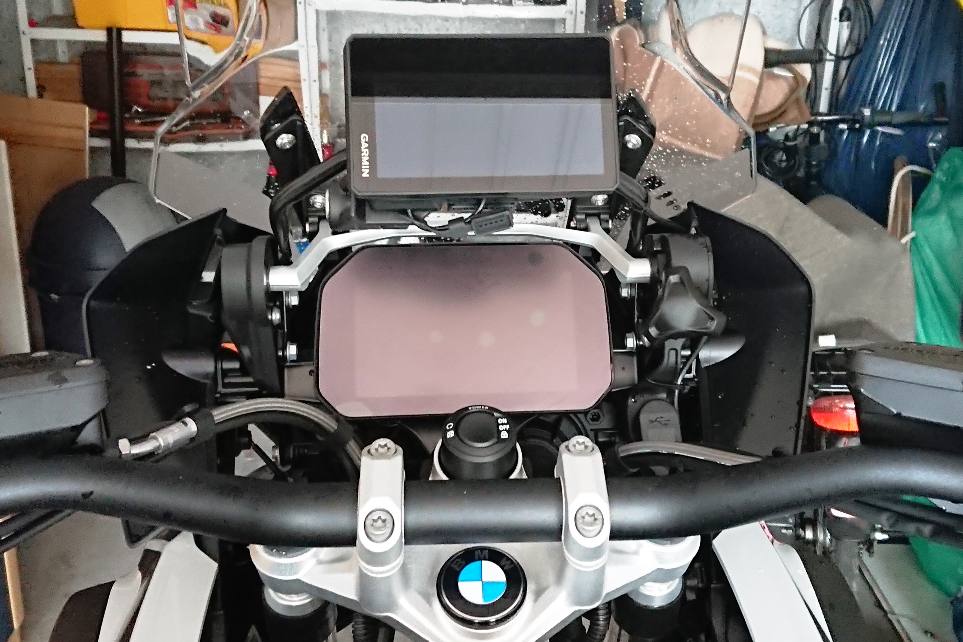

Ich hab den OEM XT Halter von Garmin verbaut, mit einem Adapter, der das Handy 5cm höher wuchtet in Verbindung mit dem Zumo look.
(/und am Wochenende auch einen Händler gefunden, der mir noch Ersatzschlüssel liefert)

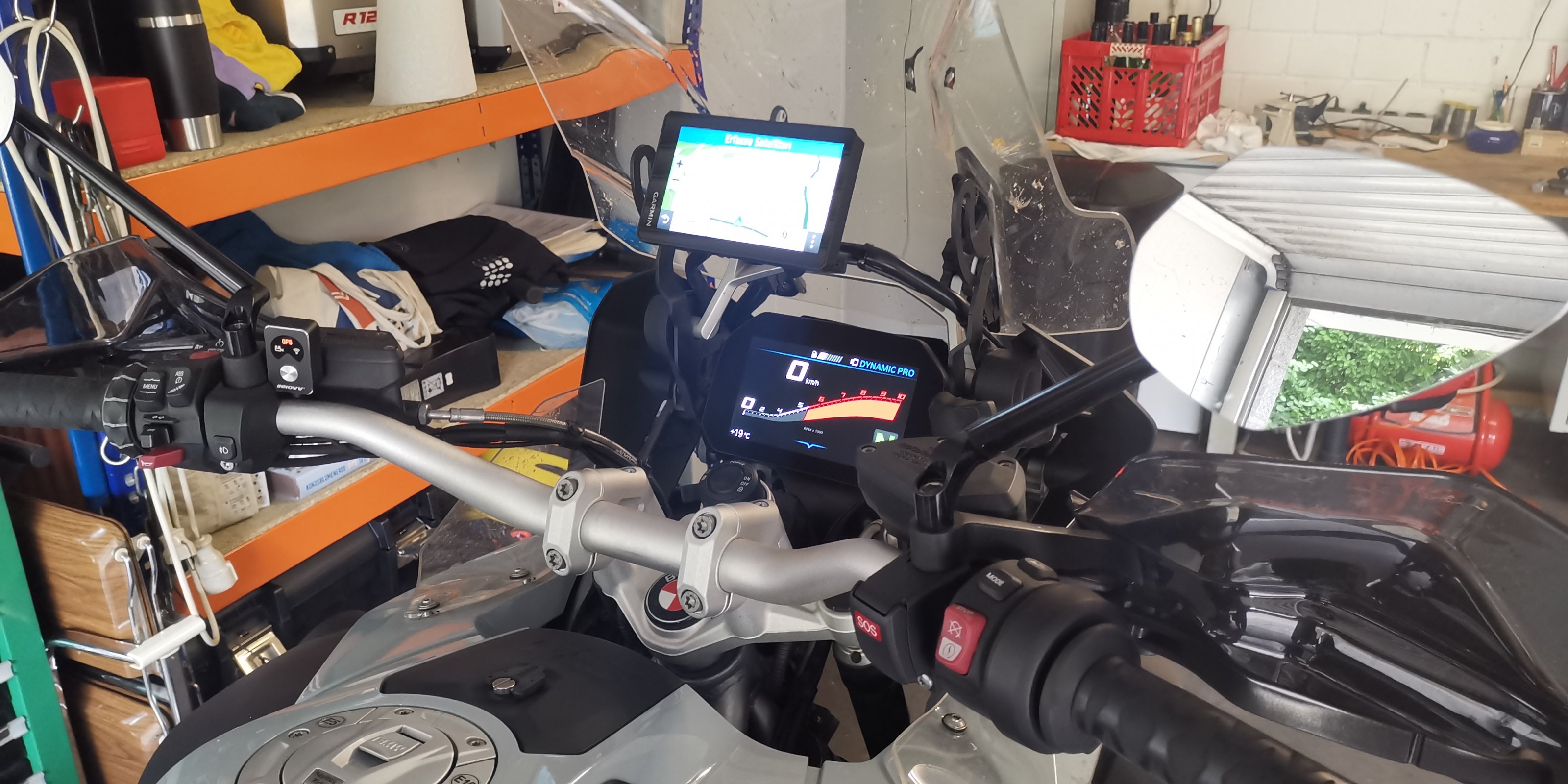

Du hast mir ja erstmal Angst eingejagt mit Deiner Aussage, weil ich das XT auch als sehr schwer empfinde. Und dann habe ich mal eines meiner Garmin Street Pilot 2820 (BMW Navigator III) auf die Waage gelegt, und auch das XT: SP2820 = 415g (und das hat nichtmal einen Akku), XT = 275g, also 140g leichter als das SP2820. SP2820 habe ich auf H-D Fatboy mit starr im Rahmen verschraubtem Motor (stärkere Vibrationen) und auf H-D Fatbob im Einsatz, jeweils mit der schweren, abschließbaren Touratech Halterung
mit Ram Mount am Lenker befestigt.
Klappt seit Jahren (mein erstes 2820 ist ein Jahr nach der Markteinführung gekauft u. installiert worden), nix verdreht sich, nix schüttelt kaputt :).
Ergo wird das XT auch wieder so befestigt werden. Ram Mount (bleibt an den Maschinen :)), die Garmin Halterung des XT, und dazu die Touratech abschließbare Zusatzhalterung.
Sollte problemlos so funktionieren. Fummelei wegen Scheibe habe ich nicht zu befürchten, es gibt keine ;).

Für meine Bedürfnisse perfekt.
Sichert das Gerät an der Tanke und beim Befahren von Buckelpisten. Nachts, am Hotel, nehme ich den XT natürlich ab.
