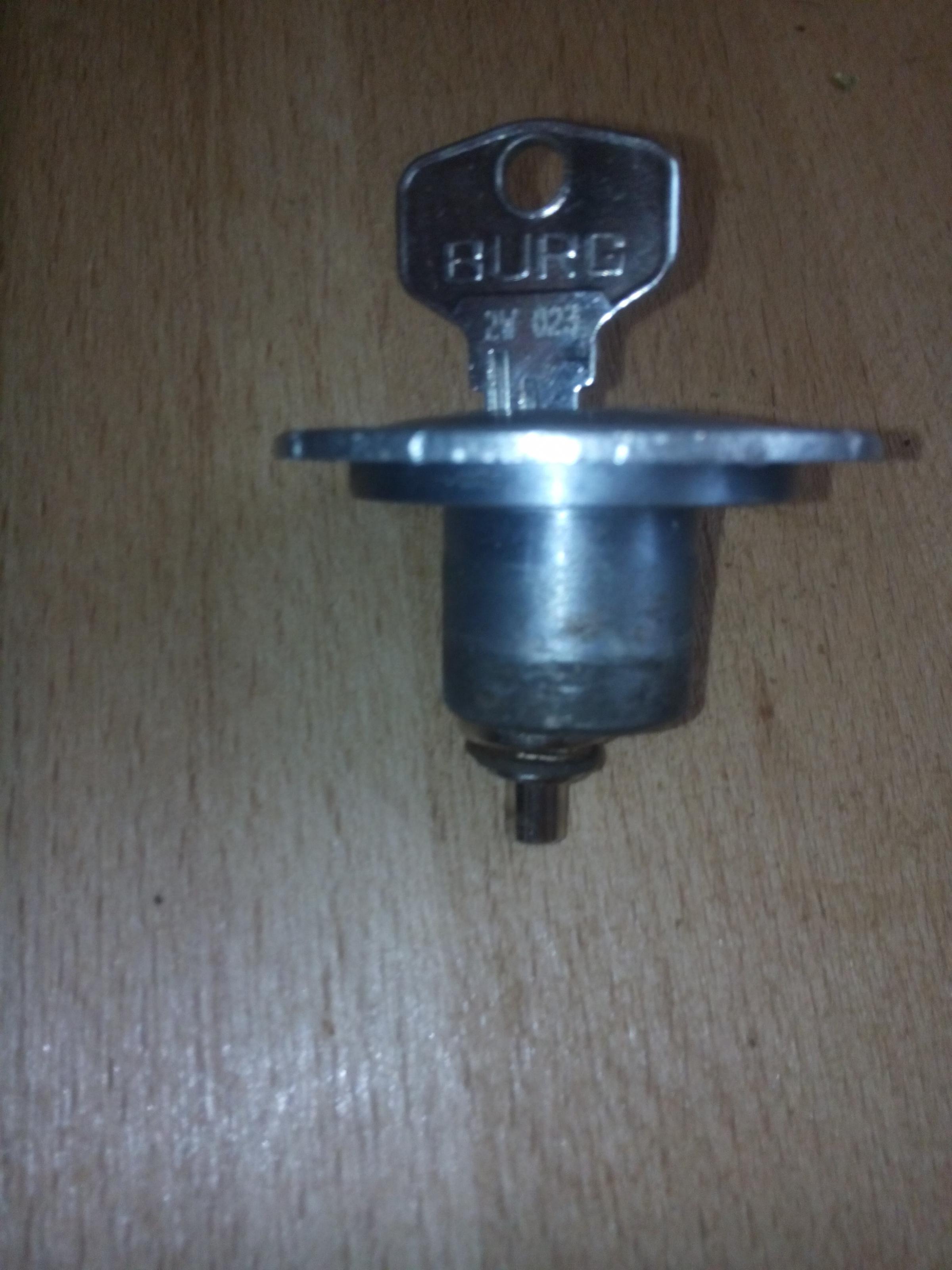

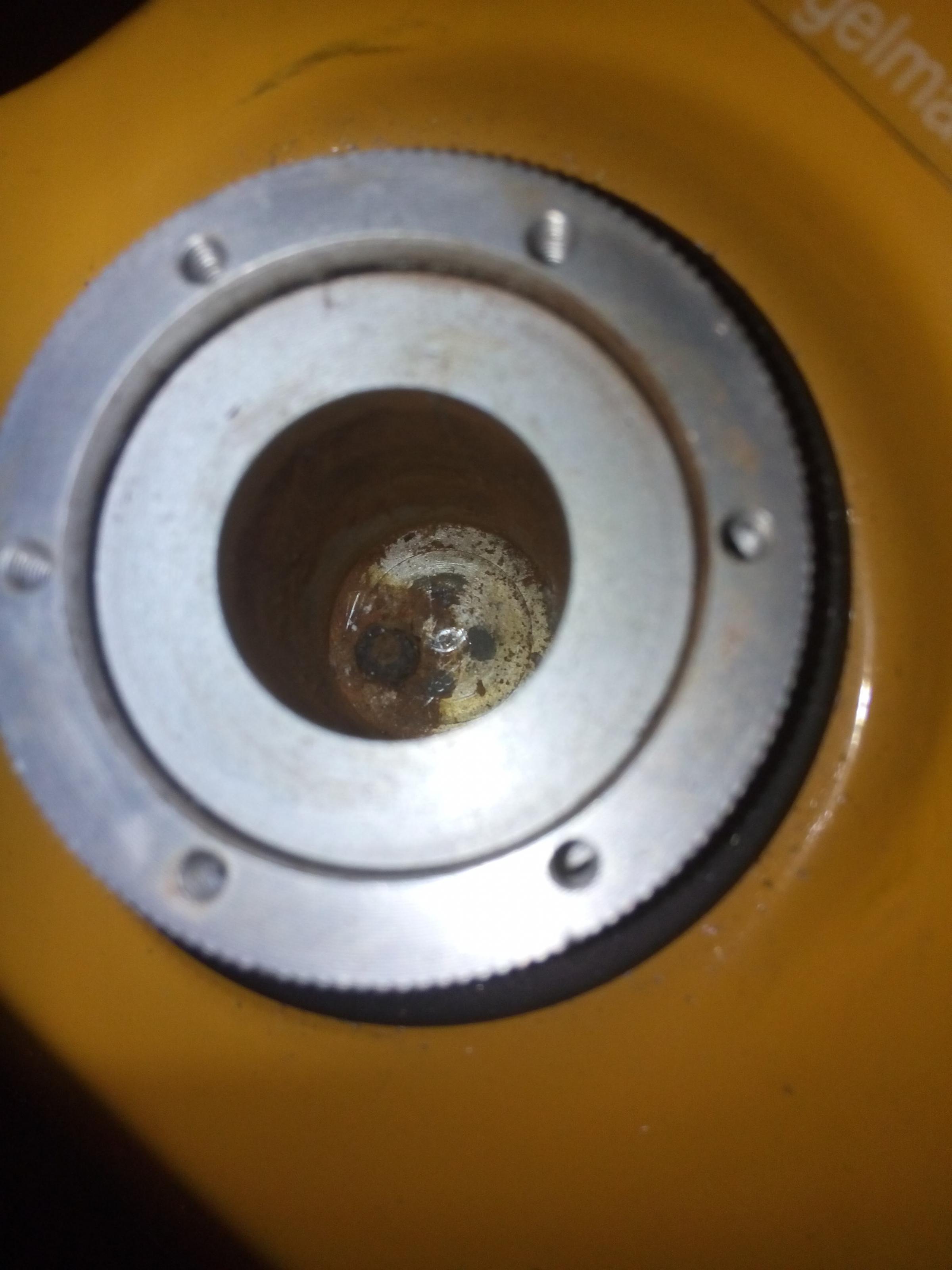

Hi liebes Forum,
bin grade dabei mein Moped zu entstauben und die gröbsten Spinneweben wechzumachen und zack da gibt es gleich das erste Problem. Bin ja nicht schnell am aufgeben und basteln macht mir Spaß, nur bin ich jetzt an meine Kenntnisgrenzen gekommen und wollte nahfragen bevor ich etwas grob falsch mache.

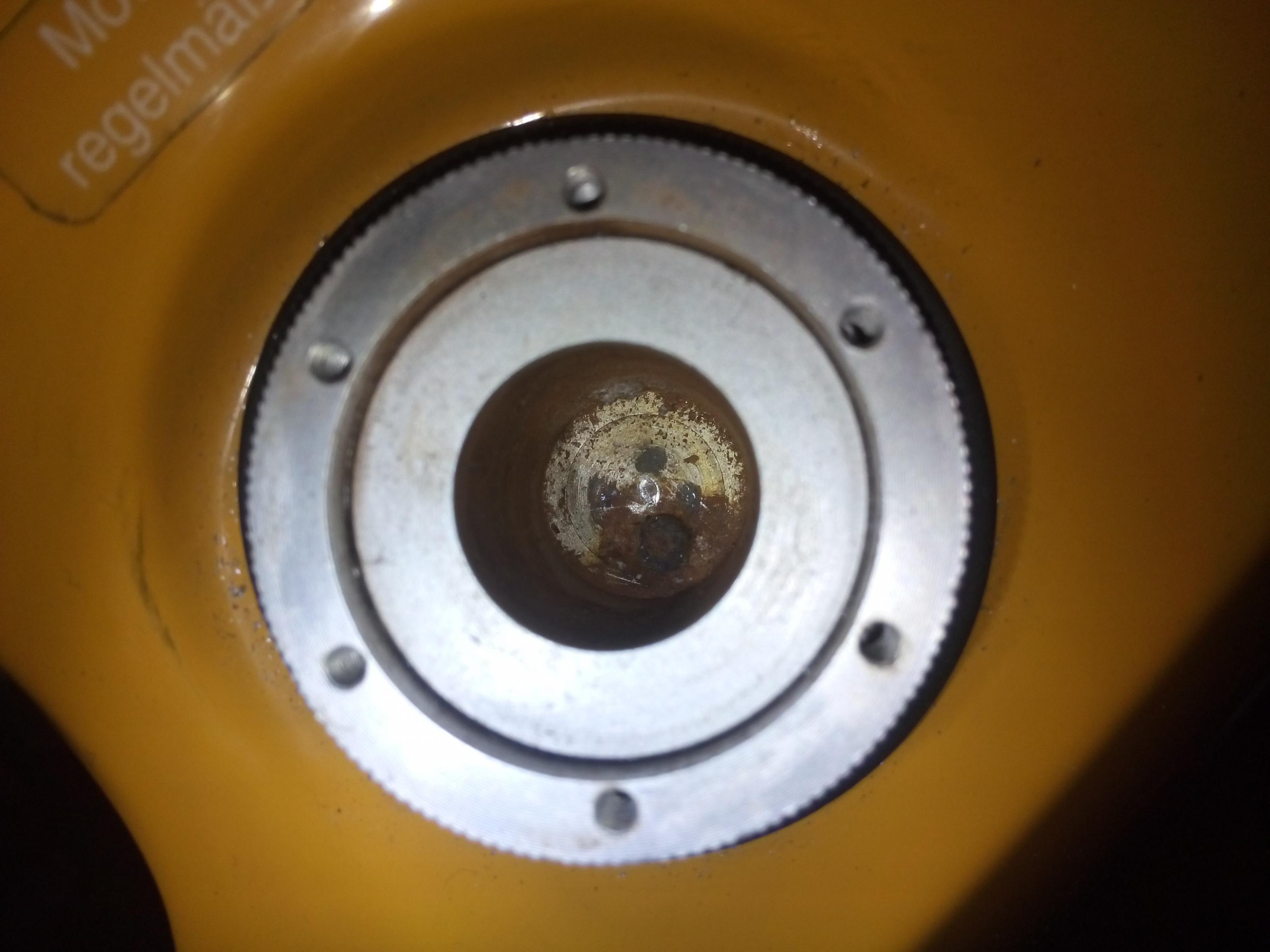

Also mein Öldeckel ist abschliessbar(marke unbekannt) und dreht durch, er lässt sich nicht abheben. Also kurzerhand die Schrauben aufgeschraubt, um nachzuschauen und dies ist das Ergebnis:
Erste Idee ist Rostlöser oder WD40 (das löst ja auch ein wenig den Rost(?)) jedoch habe ich Bedenken, dass das Kriechöl oder der Rostentferner in den Ölbehälter laufen könnten. Es sollte zwar eh ein Ölwechsel vorgenommen werden, aber ich möchte auf Nummer sicher gehen. Was würdet ihr empfehlen? Am liebsten erstmal die am wenigsten invasiven Methoden, ausbohren wenn nur im Notfall, da ich nicht unbedingt viel Geld ausgeben kann...
Vielen Dank für eure Hilfe!

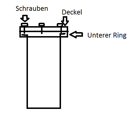

Hi, wie fkt denn der Schließmechanismus- aus dem Foto kann ich mir keinen Reim machen.
VG Thomas
AdmirAlex
15.11.2014
83
Wenn der Deckel geöffnet wird, schiebt sich eine stange auf den verrosteten Zapfen aus den Bildern und öffnet das Schloss. SChliesst man ab fährt die Stange zurück und der Zapfen geht hoch.

Hi Admiral, ich glaube zu verstehen-auch wenn ich den Zapfen am "Rohrboden" eher erahne, als tatsächlich erkenne. Und es wäre zwar eigentlich logisch, aber zu einfach, wenn man den Ring mitsamt dem Stutzen heraushebe(l)n könnte, Andererseits- woran sollte der verschraubte Ring oder der Schließriegel (darunter) noch fest sein?
WD ist wahrscheinlich ersteinmal immer gut.

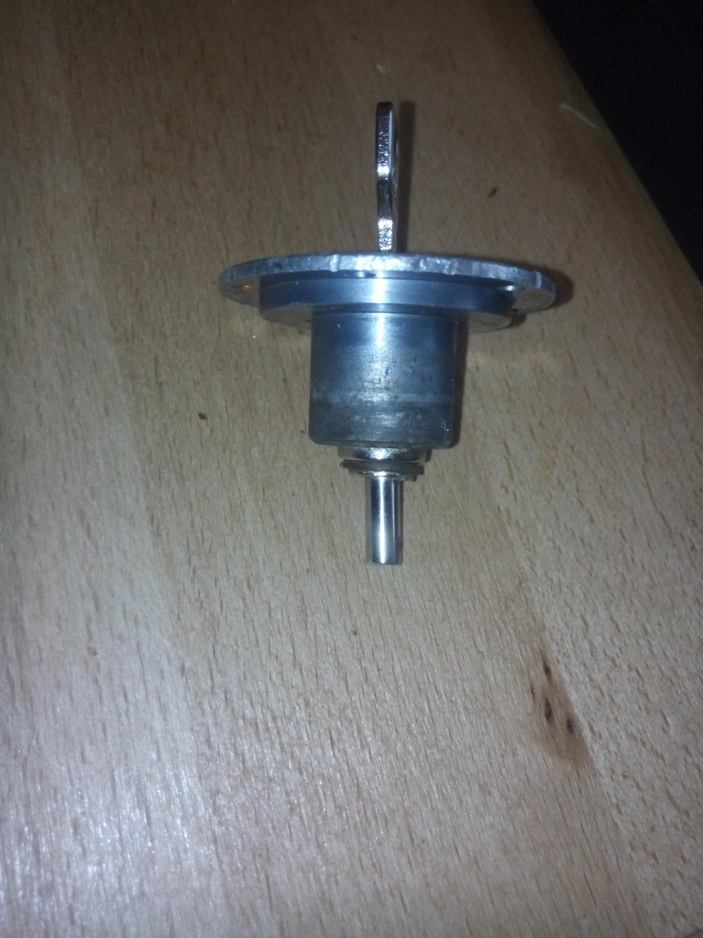

Hier mal Bilder.
Auf:
Geschlossen:

Dein Jetziger ist jedoch mit richtigem Schloss versehen. Feine Mechanik, welche allergisch auf Feuchtigkeit reagiert (falls nicht ordentlich gefettet). Da der Block warm wird, fließt das Fett durch die Wärme vermutlich gerne nach ganz unten und fehlt dann oben wo es auch sein soll. :(

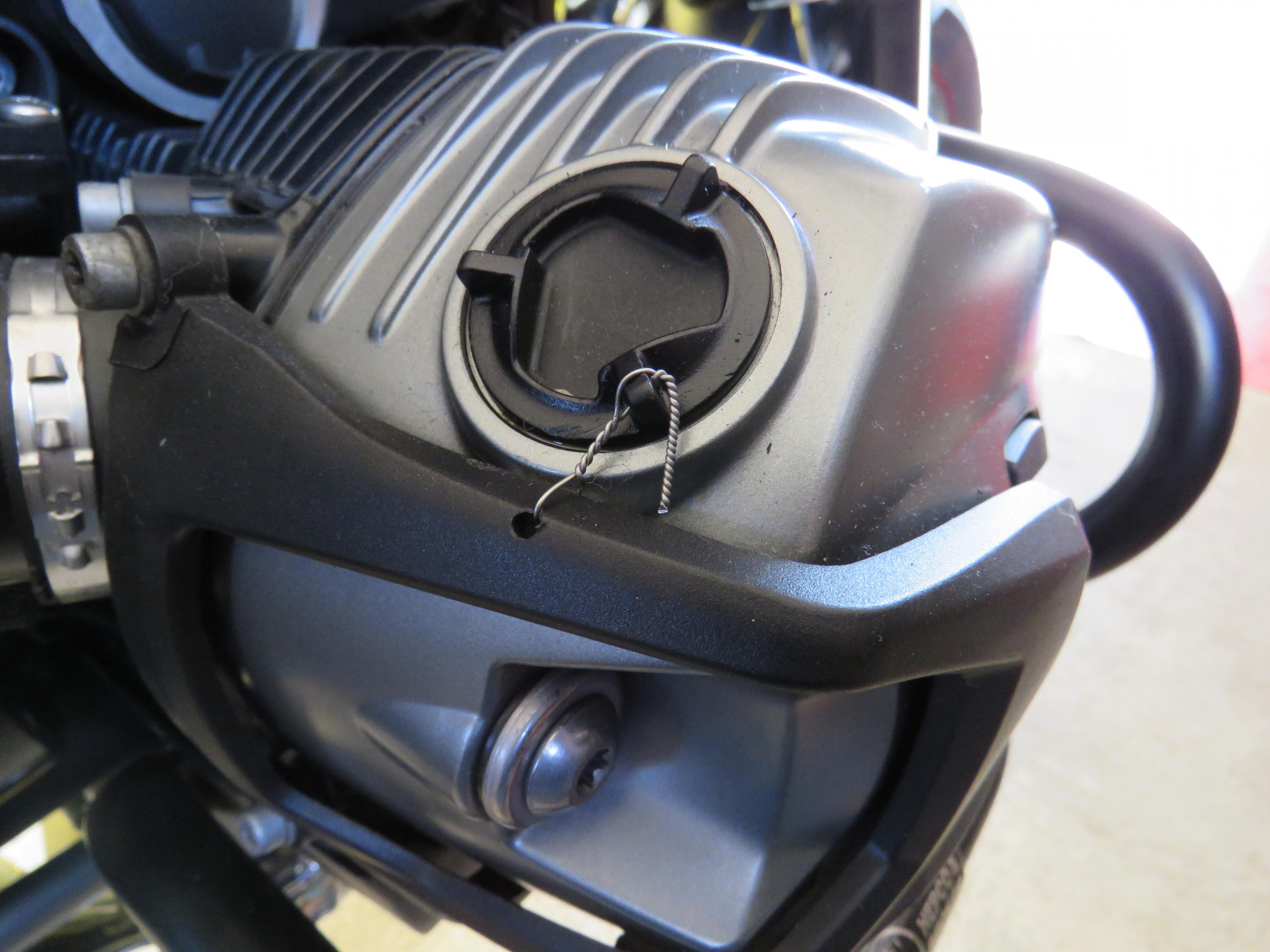

Ich habe sowas bei meiner R 1150 GS:
Für Grobmotoriker und ohne echtes Schloss. Dafür eben auch nicht diesbezüglich störanfällig.
Ist nicht von BMW, den kleinen Aufkleber musste man selbst reinkleben (wenn man wollte).

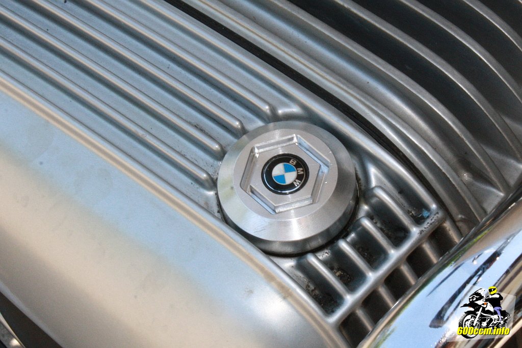

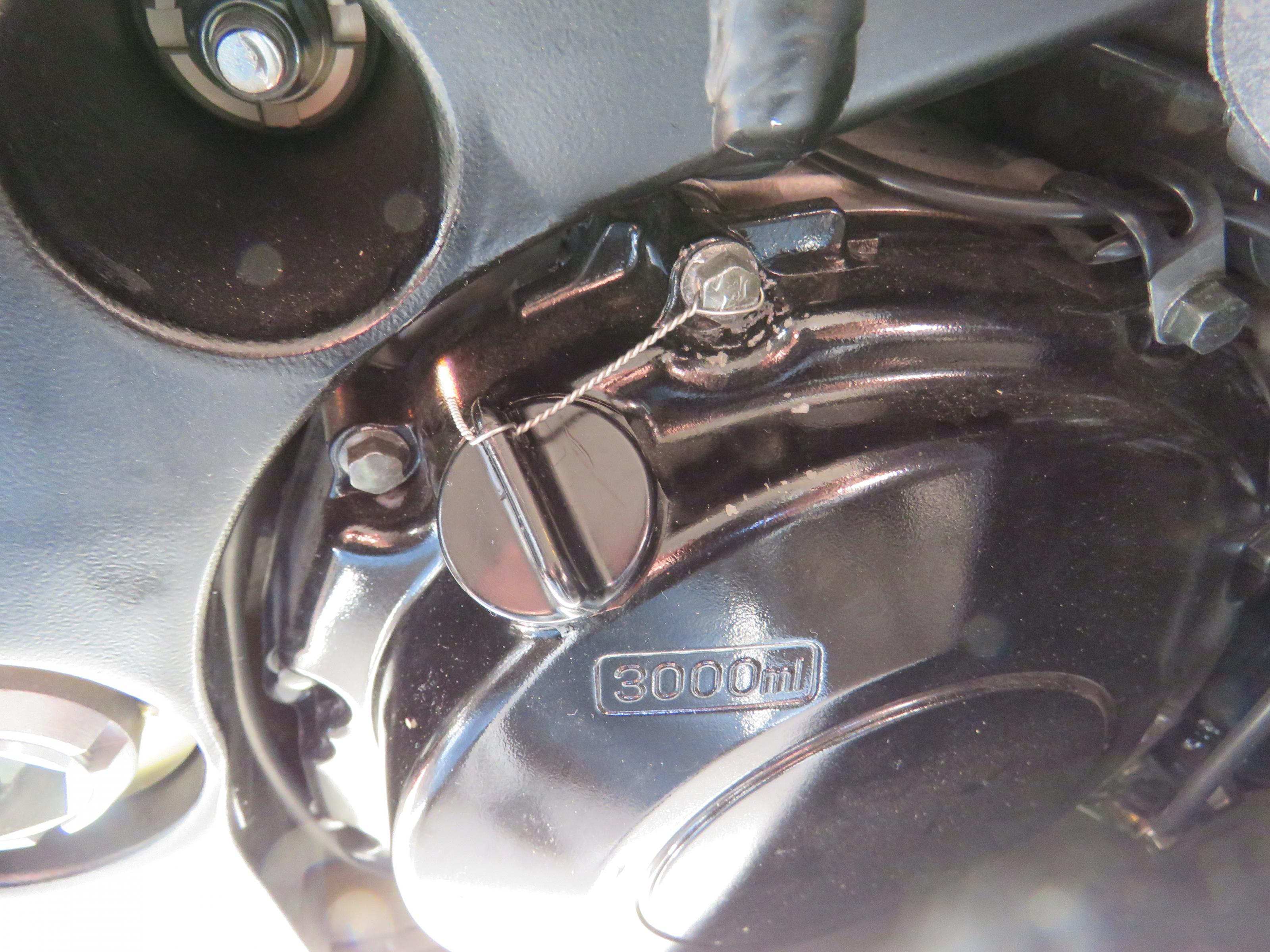

XJ 600, GSF 1200 und jetzt eben die R 1150 GS haben daraufhin andere Verschlüsse erhalten. Kosten 15-30 Euro und dann ist Ruhe. Wenn jemand mit 'nem Messer die Benzinleitung durchschneidet hilft das natürlich auch nicht.
XJ 600 S: Variante Inbus
GSF 1200: Variante Steckschlüssel
Bei der XJ 600 lag dann eben ein Inbusschlüssel mehr im Bordwerkzeug, bei der GSF 1200 habe ich eine kleine Knarre mit Steckschlüssel mitgenommen:

Es hat geklappt. Mit einer Zange habe ich einfach das innere GEhäuse gegriffen und aufgedreht.Es stellte sich heraus, dass einfach das Schloss in der offenen Position eingerostet ist. Der Deckel mit dem unteren Ring greifen das innere Gehäuse wie ein Sandwich aber hatten kein Grip und drehten durch, sodass sich das ganze nicht öffnen liess. Logisch?
So ungefähr.
Wenn es nach dem sauber machen und dem Zusammenschrauben wieder grip hat und sich drehen lässt lasse ich das ganze einfach so und gut ist :)
Danke für alle Antworten und vielleicht hilft es jemandem in der Zukunft:)
