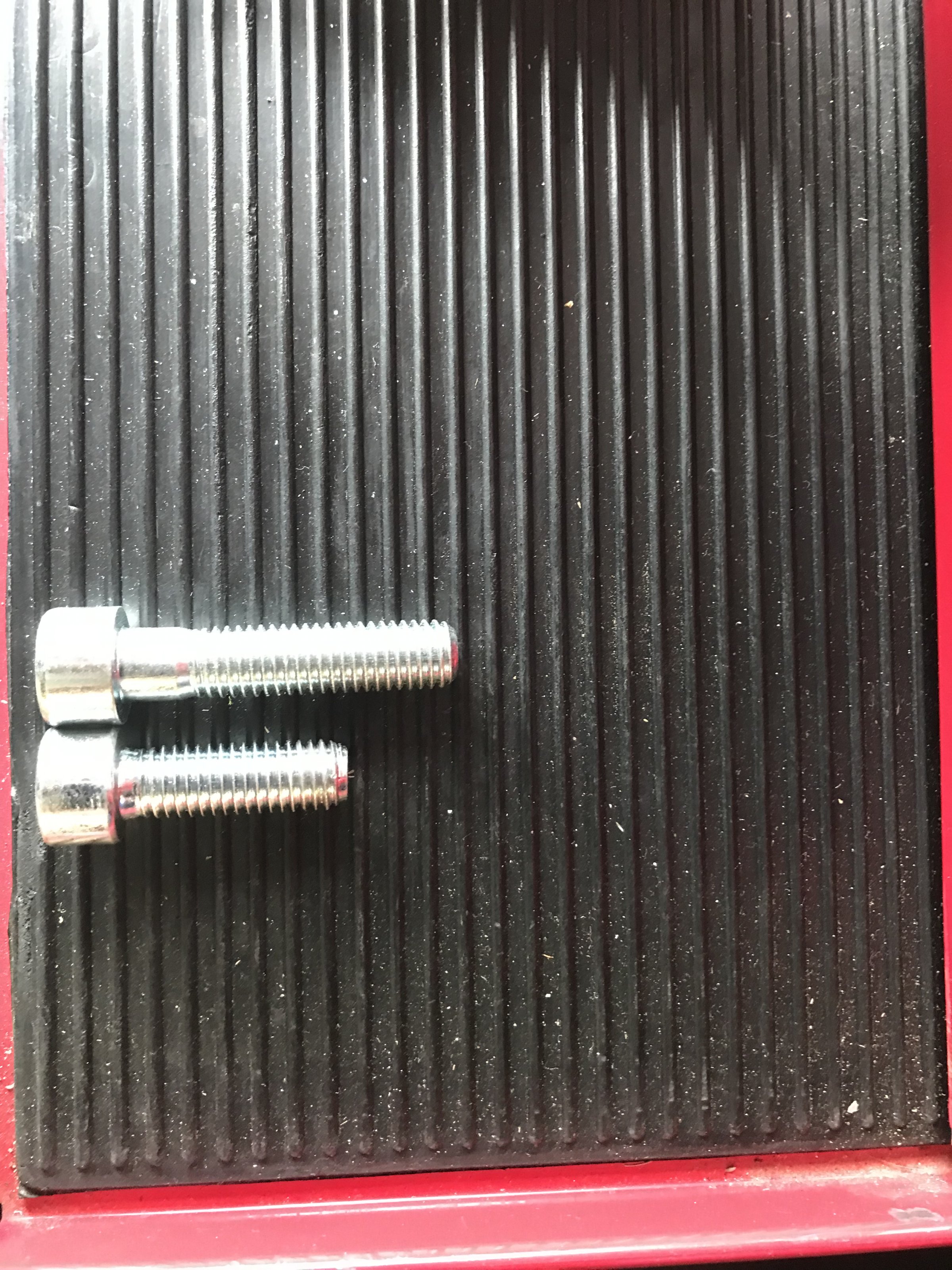

Hallo, habe gerade eine Sicherheitswarnung der Fa. Voigt bekommen.
Sehr geehrte Kundin, sehr geehrter Kunde,
bei der Voigt MT Lenkererhöhung mit Versatz
(Bauteil V2030A) kann es in Einzelfällen aktuell zu
einem Sicherheitsproblem kommen. Aufgrund einer
Produktänderung in Kombination mit zu tiefen
Senkungen in BMW-Gabelbrücken (welche in seltenen
Fällen vorkommen) kann die Schraubenlänge der
Bauteilbefestigungsschraube zu kurz sein!
Betroffen sind Lenkererhöhungen vom Typ V2030A, welche im Zeitraum
15.04.2021-27.09.2021
gekauft worden sind. Kennzeichnung der Bauteile: „KBA 91543 V2030A MTR VOIGT MT“..
