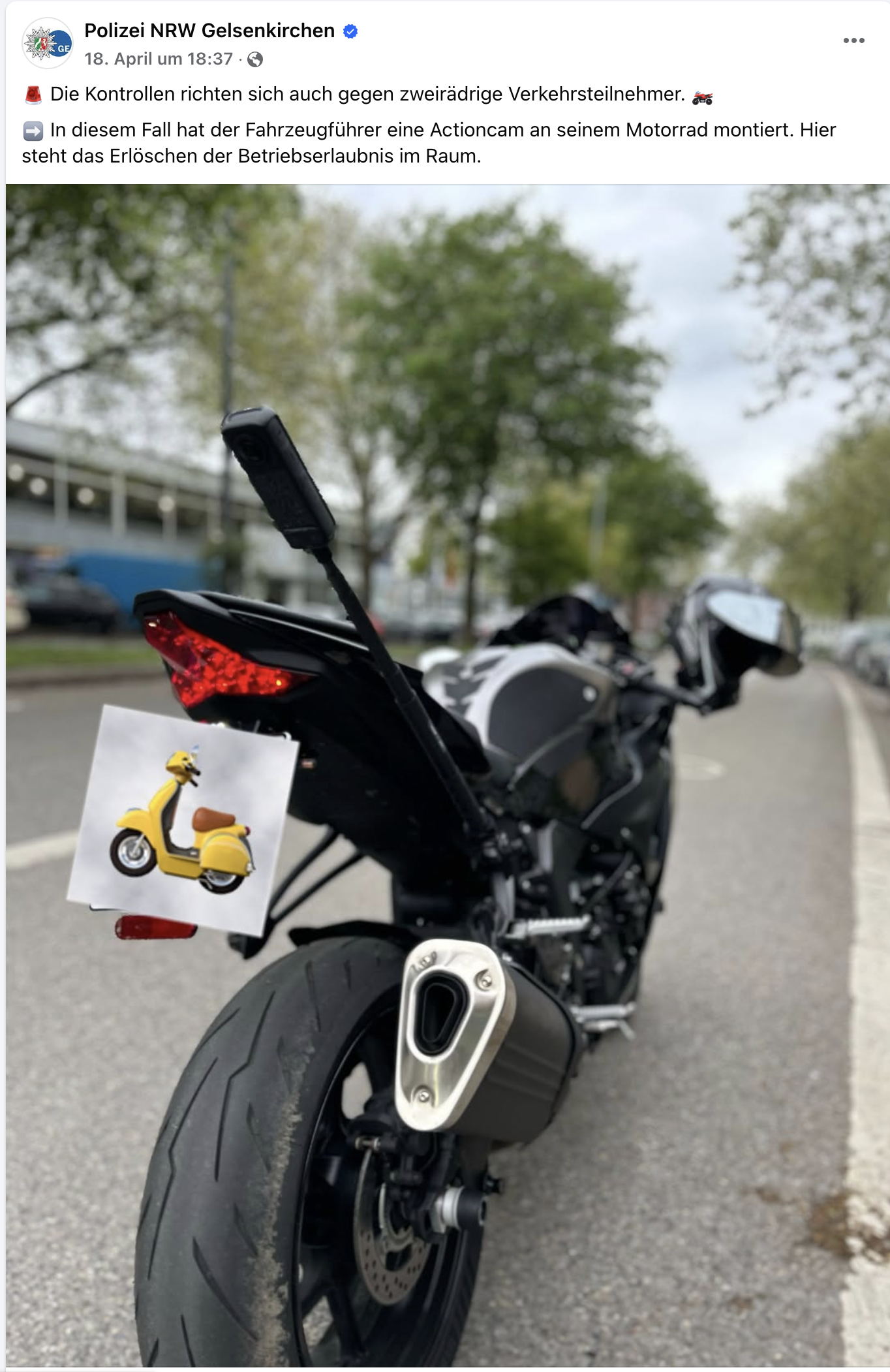

Die Überschrift ist aus meiner Sicht völlig falsch, denn es geht wenn um die die Art der Befestigung und ich habe mich schon lange gewundert, dass diese Art der Befestigung, an Stangen, nicht häufiger bemängelt werden. Für mich auch absolut nachvollziehbar, dass hier gerade für schwächere Verkehrsteilnehmer Gefahren von aus gehen können. Eine scharfkantige Scheibe ohne Kantenschutz würde auch nicht geduldet werden.

Ein unaufmerksamer Radfahrer, der dir z.B. im Stand (wie auf dem Bild) hinten reinfährt. Ich möchte nicht die Kamera dann im Gesicht oder Auge haben. Da wird es genug mögliche Beispiele geben.
Naja, ins normale Motorrad fahren tut sicher weniger weh......
Bin gespannt ob diese Argumentation vor einem Gericht standhalten würde....
Erlöschen der Betriebserlaubnis kann ich aber immer noch nicht sehen

Und wenn der Stick nur mit einem dünnen Schräubchen befestigt war, besteht auch die Gefahr, daß er sich abrappelt und irgendwann planlos durch die Gegend fliegen könnte.
Ein Erlöschen der BE des Moppeds sehe ich allerdings auch nicht wirklich.
Es sei denn, man könnte
Actioncam sollte angeblich zum Erlöschen der Betriebserlaubnis führen
sehr gut begründen.

Ein Verstoß gegen die Ladungssicherung kommt nicht in Frage, da es sich um keine Ladung (zu transportierendes Stückgut) handelt. Hier muss die StVZO bemüht werden. Zulassungspflichtige Anbauteile fallen hier ebenfalls raus, aber der Zustand des Bike nach Paragraf 30 ist zu prüfen! Demnach ist das Fahrzeug in einem Gesamtzustand zu halten, dass davon keine Gefahr ausgeht. Im Bußgeldkatalog wird von „Ausrüstung“ (muss bei Anwendung des Tatbestands näher erläutert werden) geschrieben. Wird die Gefährdung begründet, drohen 90,-EUR und 1 Punkt. Dieser Paragraf dient dazu, alle Missstände zu erfassen, die sich in keiner anderen Spezialvorschrift erfassen lassen. Somit wäre ein Erlöschen der Betriebserlaubnis der falsche Ansatz. Durch die Anbaustange der Kamera wird weder der Typ des Fahrzeugs verändert noch sind für den Betrieb erforderliche Bauteile oder Baugruppen betroffen. Die sonstigen Pflichten nach StVO werden davon auch nicht berührt.

Da gibt es in facebook ein posting, wonach eine Insta Actioncam laut der Aussage der Polizei zum Erlöschen der Betriebserlaubnis führen könnte.
Originale Aussage:
Das Erlöschen der Betriebserlaubnis steht im Raum.
Wir haben ja einige Fachleute hier, wie seht ihr das?
Ich persönlich kann mir beim besten Willen nicht vorstellen das sowas durchgeht.
Dann müßte man ja auch Kofferträger usw zum Erlöschen führen.
