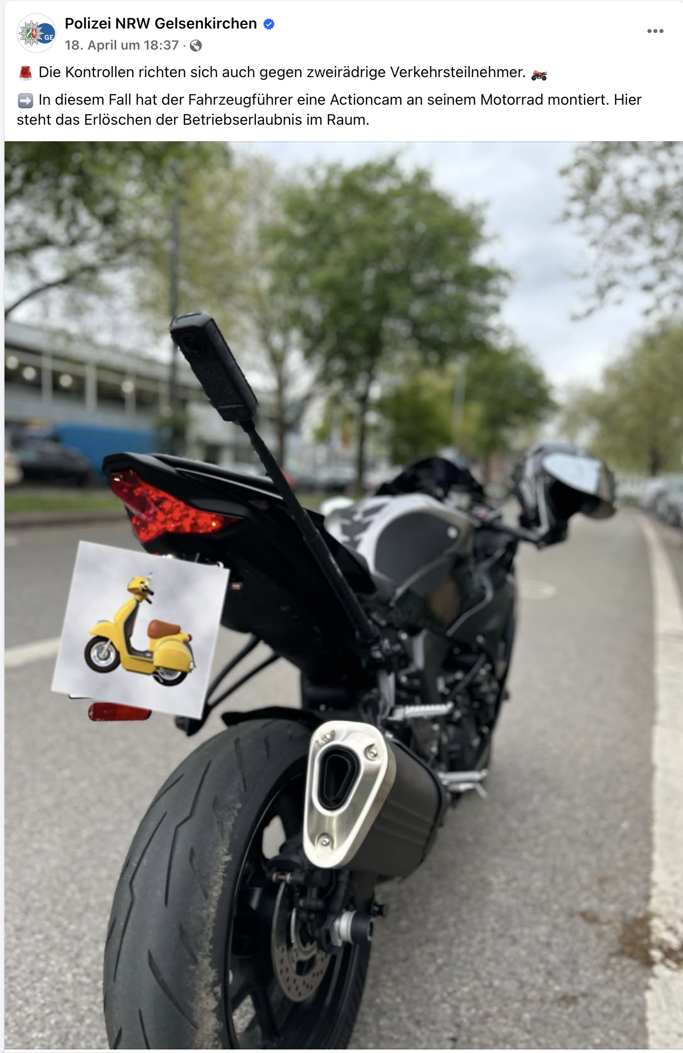

Da gibt es in facebook ein posting, wonach eine Insta Actioncam laut der Aussage der Polizei zum Erlöschen der Betriebserlaubnis führen könnte.
Originale Aussage:
Das Erlöschen der Betriebserlaubnis steht im Raum.
Wir haben ja einige Fachleute hier, wie seht ihr das?
Ich persönlich kann mir beim besten Willen nicht vorstellen das sowas durchgeht.
Dann müßte man ja auch Kofferträger usw zum Erlöschen führen.

Man müsste die Begründung und die Rechtsgrundlage dazu kennen, nach der die Polizei diese Interpretation formuliert hat.
Erlöschen der Betriebserlaubnis sehe ich dort aber definitiv nicht.

Eingangsüberlegung: Paragraph 19 Abs. 2 Nr. 3 StVZO
Gefährdung zu erwarten?
Das wäre dann Definitionssache, worin die Gefährdung liegen soll.
Vermutung meinerseits: vielleicht bei den an langen Stangen angebrachten 360 Grad Kameras könnte ein Beamter im Einzelfall auf die Idee kommen. Ob das vor Gericht bestand hätte?
Wichtig in dem Zusammenhang: werden Teile angebracht, die ohne Zuhilfenahme von Werkzeug wieder entfernt werden können, ist es keine Änderung im Sinne des Paragraph. Beispiel: Die früher beliebten hohen Chopper-Rückenlehnen. Fest Verschraubt- Erlöschen der BE. Ohne Werkzeug entfernbar - kein Erlöschen. :schulterzucken:
Ich bin gespannt, ob/was sich aus diesem Gedankenansatz entwickelt. 😂

Naja, gibt ja genug Trottel, die die Dinger "windig" ans Mopped basteln und die ab und zu auch mal verlieren.
DA würd dann "mangelhafte Ladungssicherung" greifen.
Nach hinten ausgerichtet (nicht wie die Lanze aus dem Mittelalter nach vorne gen Fussgänger zeigend) sollte aber eigentlich kein grosses Thema sein, wenn es werkzeuglos und vor allem stabil ausgeführt ist...

Erteilung und Wirksamkeit der Betriebserlaubnis ist im § 19 StVZO geregelt.
Dem Erlöschen der Betriebserlaubnis widmet sich dort Absatz 2 Satz 2.
Auf den hiesigen Fall bezogen kann nur Nr. 2 zur Anwendung kommen.
"... Sie erlischt, wenn Änderungen vorgenommen werden, durch die
1. die in der Betriebserlaubnis genehmigte Fahrzeugart geändert wird,
2. eine Gefährdung von Verkehrsteilnehmern zu erwarten ist oder
3. das Abgas- oder Geräuschverhalten verschlechtert wird."
Mich würde die Begründung interessieren, warum im hier erwähnten Fall eine Gefährdung von Verkehrsteilnehmern zu erwarten ist.
Wäre ich von der Maßnahme betroffen (was nicht eintreten kann, da ich mir solche Stangen niemals ans Moped schrauben würde), würde ich den Sachverhalt einem Rechtsanwalt übergeben, der auf Verkehrsrecht spezialisiert ist und entspannt den Verlauf des Verfahrens abwarten.

Wenn die Kamera, wie auf dem oben gezeigten Bild, über das Fahrzeug hinausragt, hat das nichts mit der Kamera an sich zu tun, sondern wird als gefährliche Ladung bewertet und stellt somit eine Ordnungswidrigkeit dar. Eine Actioncam, die am Lenker befestigt ist, kann nach meinem Kenntnisstand niemals zum Erlöschen der Betriebserlaubnis führen, da bin ich mir sehr sicher. Ansonsten bliebe noch der Anbringungsort am Fahrer.
Die nach hinten ausgerichtet "Lanze" ist für den hinten auffahrenden Fahrrad-/Mopedfahrer gleich wirkungsvoll wie die nach vorne gerichtete für den kreuzenden oder entgegenkommenden.
Wenn die Lanze werkzeugfrei an- u. abzubauen ist, dann ist sie eben Ladung. Auch hierfür gibts entspr. Gebote/Verbote. (Gefährliche, abstehende Teile)

Vielleicht geht es ja um fest verschraubte Halterungen welche entweder die in den Papieren angegebenen Maße zu Höhe, Breite oder Länge des Fahrzeugs überschreiten.
Eine mit kurzer Halterung am Lenker angebrachte GoPro wird wie ein Navi auch wohl da nicht zu Problemen führen.
Ist wie gesagt das einzige was ich mir da vorstellen kann.
Ja, da hast Du Recht. Allerdings isses was Anderes, ob Du als Fussgänger aufgespiesst wirst oder ob Du als "Auffahrender" gegen so einen Plastikpimmel fährst, weil Du nicht aufgepasst hast.
Ladungssicherung hatte ich erwähnt - Zeug darf nach hinten (ggf. mit Fähnchen/Warntafel), aber nicht zur Seite abstehen.

Man könnte auf FB ja die Polizei in Gelsenkirchen mal fragen, wie sie auf die abwegige Idee kommen?
...wobei man immer berücksichtigen muss, dass Polizisten auch nur Menschen sind, die manchmal eben keine Experten eines spezifischen Teilbereichs sein könnten.
Ganz oft isses ein "ich weiss nicht die genauen Paragraphen, aber das kommt mir nicht richtig vor", was dann später auch zu einem "war doch legal" führen kann.
Schlecht wäre dann, wenn in so einem Fall einem Fzg die Weiterfahrt untersagt würde - da hilft dann ggf. der sachlich vorgetragene Wunsch, einen Experten aus der aktuellen Schicht um seine Meinung zu bitten.

Das wurde in über 1000 Reaktionen auf das Posting schon getan, aber ... null Reaktion der Pozilei.

Schon lustig das Posting der Polizei. Fast "Achtung Kontrolle" Niveau.
Wenn die Stange angeschweist wäre, könnte ich mir das ja noch vorstellen, aber so eine montierte Plastikstange, meine Herren...
