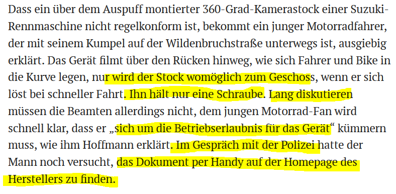

Was, wenn ich auf eine solche behördliche Person bei einer Kontrolle in Gelsenkirchen treffe, die sich offensichtlich nicht richtig auskennt?
Ich hatte es schon in #23 geschrieben, offensichtlich hat der Praktikant der Pressestelle etwas simpel formuliert.
Scheinbar war es vor Ort eine andere Situation
(c)Polizei besonders hart - beim BMW-Fahrer wird es emotional
Also Ruhe bewahren, Überblick verschaffen und das schöne Wetter ohne fliegenden Stock genießen.

Die Argumentation ist aber auch sehr weit hergeholt wenn man diese Befestigungssticks für die Insta360 kennt.
Und genau da sind wir bei der Argumentation der Polizei:
"Betriebserlaubnis für das Gerät".
Das dies Blödsinn ist, schreiben sogar eigene Kollegen in dem Posting.
So wie sich das liest, geht es um mangelhafte Ladungssicherung.
Das mit der "Betriebserlaubnis" ergibt keinen Sinn.
Aber auch der Journalist ist ja nur eine indirekte Quelle.

Die Kamera ist mittels Klemmung an den Anleger der hinteren rechten Fußraste montiert worden. Somit liegt "kein fester Ein- oderAnbau" im Sinne des § 19 Abs. 2, Nr. 2 StVZO vor; die Kamera ist Ladung. Und wenn diese Ladung weniger als 1 m nach hinten hinausragt (gemessen ab Rückstrahler) dann gilt: Gute Fahrt und schöne Bilder
