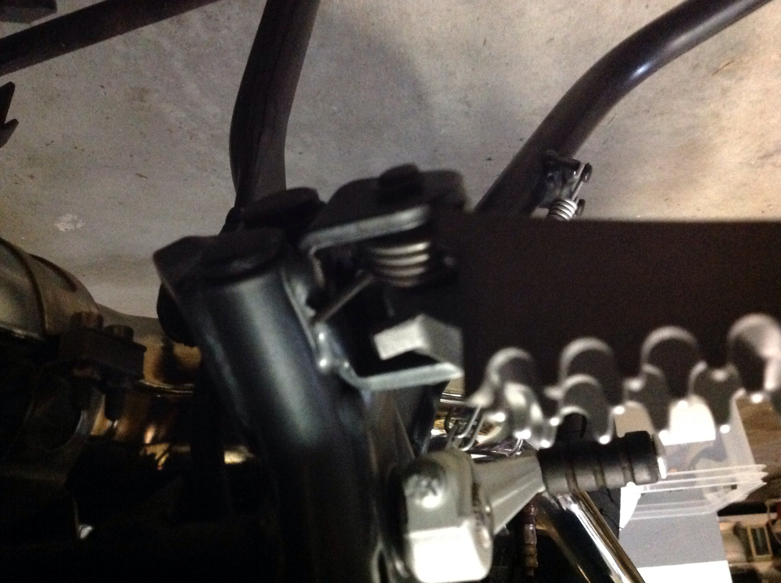

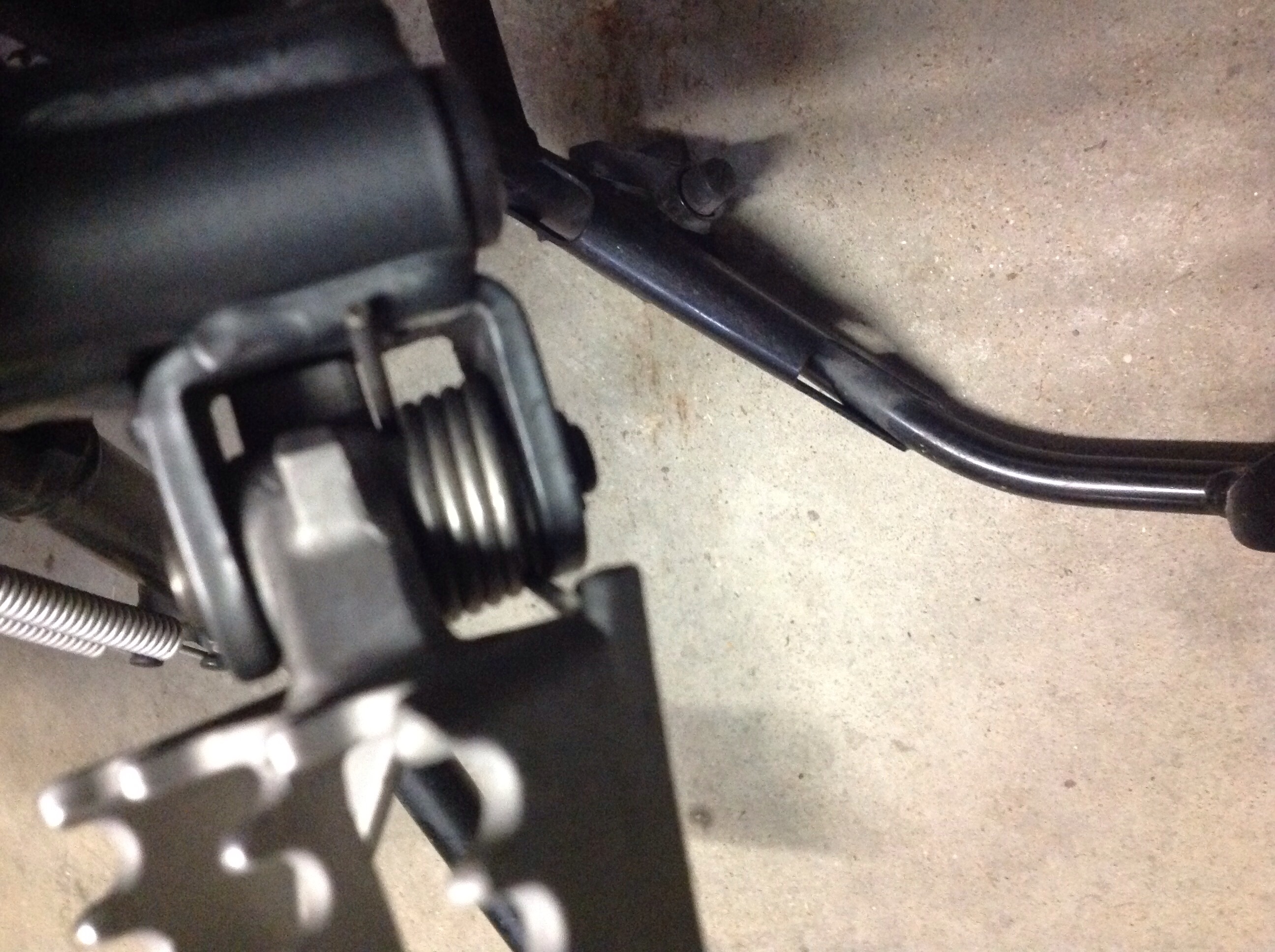

Hi Leute,
ich habe versucht meine neu besorgten ADV Rasten mit den beim Freundlichen neu beschafften Federn
an meine 1200GS Modell 2008 zu montieren, leider ohne Erfolg.
Die Federn wurden vermutlich aufgrund der zu breiten Unterlegscheibe zusammen gequetscht und die
Rückholung der Rasten in die Ursprungs-Position funktioniert nicht so richtig.
Vielleicht kann mir jemand einen Tip geben? (Foto?)
Hake ich die Federn evtl an der falschen Stelle ein?
Freue mich auf ein feedback.
Ralf

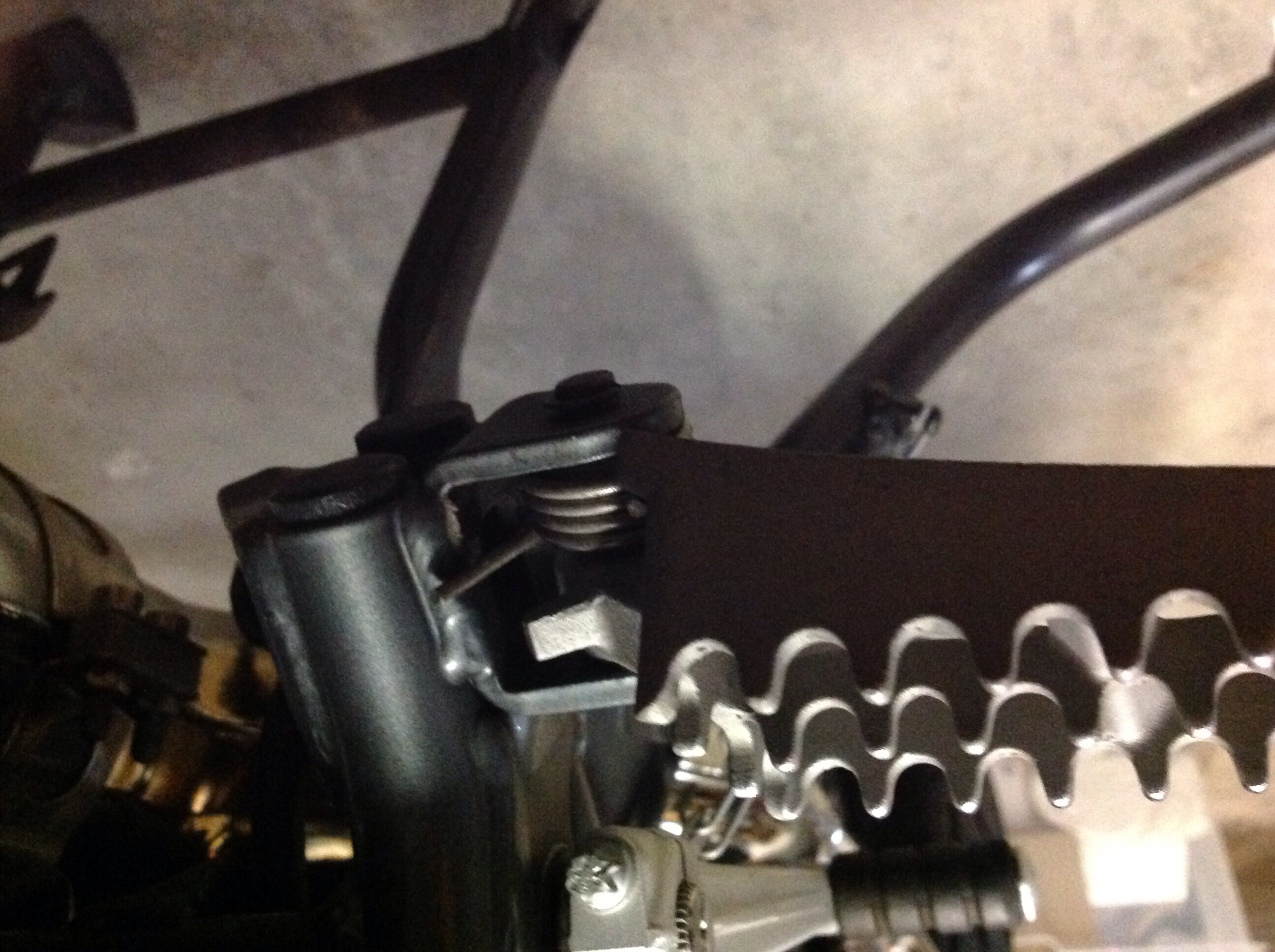

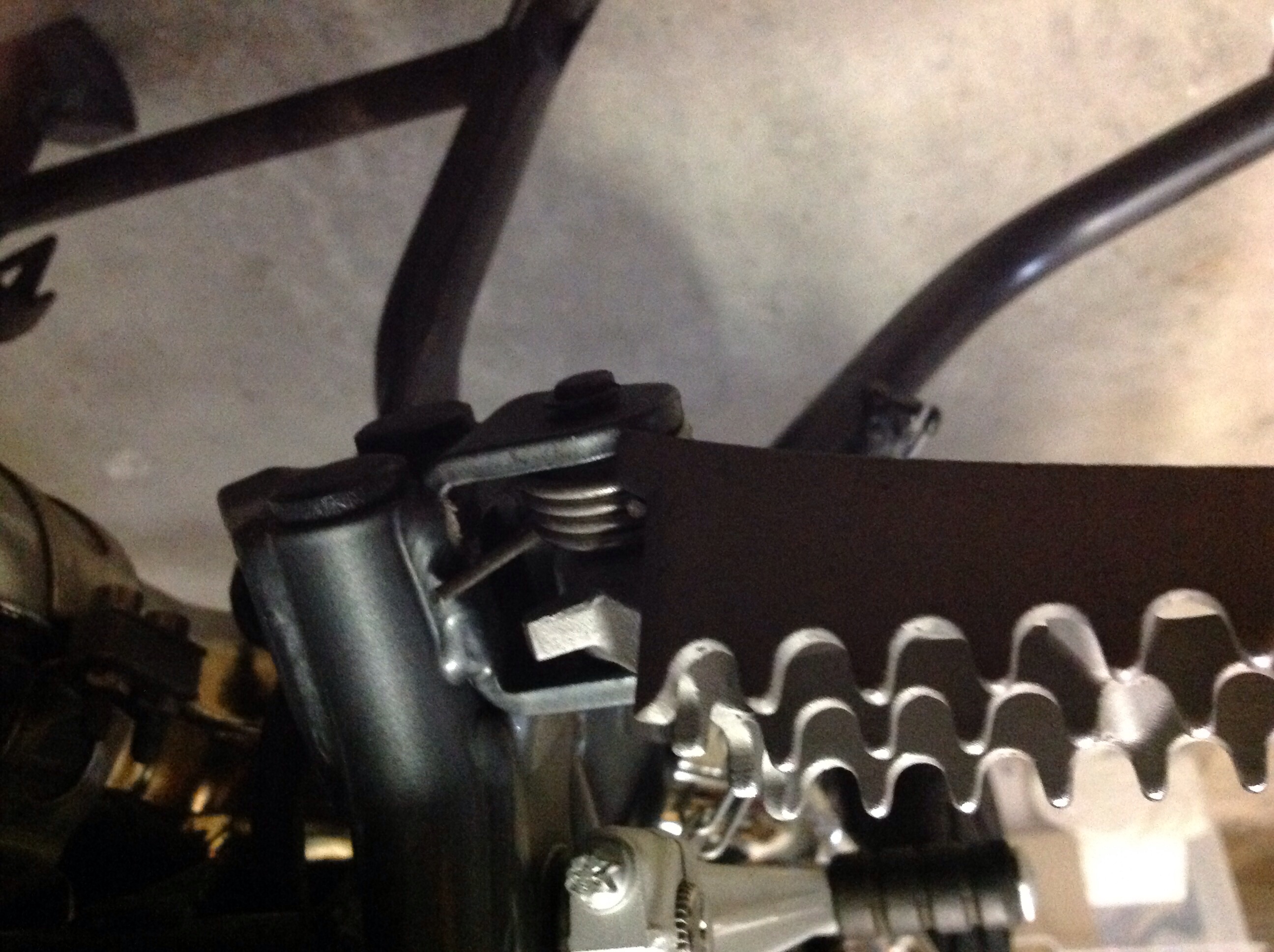

So so sieht es bei meiner GS aus.
bessere Bilder kann ich gerade mit dem Iblöd nicht einstellen.

Die Unterlehscheibe, die bei einer normalen 12GS-Fussraste dabei ist, wird bei der Adv.-Fussraste nicht benötigt. Da hast du nur die Fussraste, auf due du die Feder legst. Beides in die Halterung, Stift durch, Sicherung an den Stift....feddich.

Hi zusammen,
danke für das feedback und die Fotos.
ich habe mir das an einer normelen ADv beim Freundlichen auch angeschhaut,
siehr dort plausibel aus,
bei mir passt es trptzdem nicht.
Ich versuche es jetzt mal mit der gegebenen schmalen Unterlegscheiben oder mit
dem Sprengringß
Ralf
