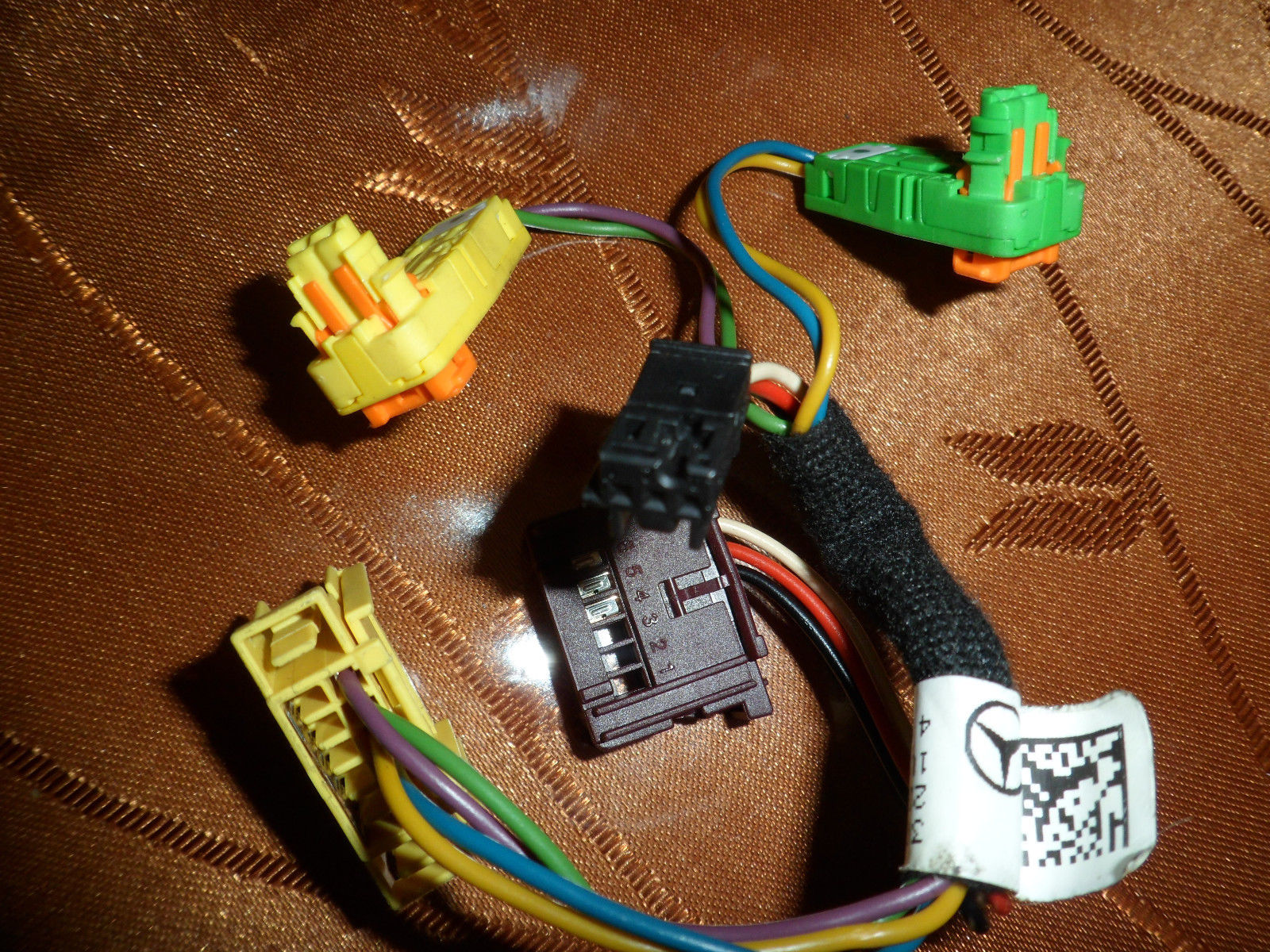

... bräucht mal einen Tip, wo ich den kompletten Stecker beziehen kann - ich vermute mal - MB - zeigt sich da nicht so kooperativ :p
folgender Stecker
am gelben ist der orangene Verriegelungsclip abgebrochen - wurde wohl spröde.
Somit wird er Ausbau etwas fummelig - dazu würde ich gerne den Airbag komplett an der Lenksäule
abstecken...
Ich würde den kompletten Stecker ersetzen - darum suche ich das komplette Teil.
Evtl. hat jemand eine Quelle - oder ETK Link?

ist doch eine Ersatzteilnummer drauf (A 051 545 26 28) sollte es einzeln bei MB geben!
Falls nicht melde dich per PN!

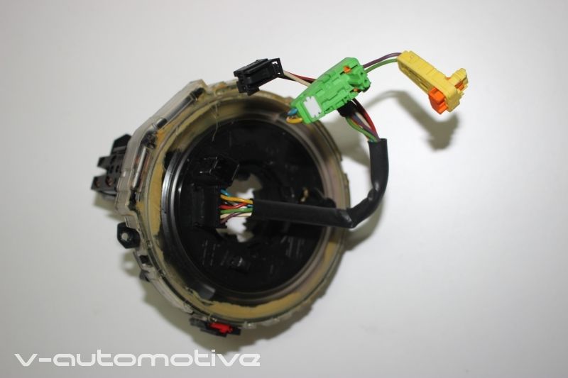

den Kabelsatz - hier mal für ein anderes MB Modell
gibt es nicht seperat und als Ersatzteil nur mit der Kontaktspirale zusammen.... zudem Hat MB die Teilenummer geändert...
Ich habe mir das Teil bestellt
wurde von MB in vielen Modellen verbaut - somit gut zu finden.
Den alten Stecker konnte ich abbauen - die Reste der Verriegelung entfernen und das Lenkrad umbauen.
Das ist schon mal ein Teilerfolg.
Leider habe ich jetzt eine Fehlermeldung im Display - SRS - war ja klar.... die Steckerverriegelung fehlt...
Sobald das Ersatzteil da ist - baue ich nochmal um...:cool: geht ja jetzt flink...

...so, ich habe den kompletten Schleifring getauscht - die Stecker sind dort fest verbunden und lassen sich nicht abclipsen.
Umpinnen wollte ich nicht, da der Stecker am Airbag nicht ohne weiteres zu öffnen ist - zumal der Ausbau des Schleifringes nicht wirklich
kompliziert ist.
Die SRS Fehlermeldung nach Neueinbau habe ich beim Kollegen löschen lassen - es waren unter anderem noch andere Meldungen abgespeichert, die zB auf Grund der langen Standzeit und die Batterieschwäche - die sich daraus ergab -
Jetzt läuft`s wieder ;)
Danke für eure Tipp`s - haben mich auf die richtige Spur gebracht :daumen-hoch:
