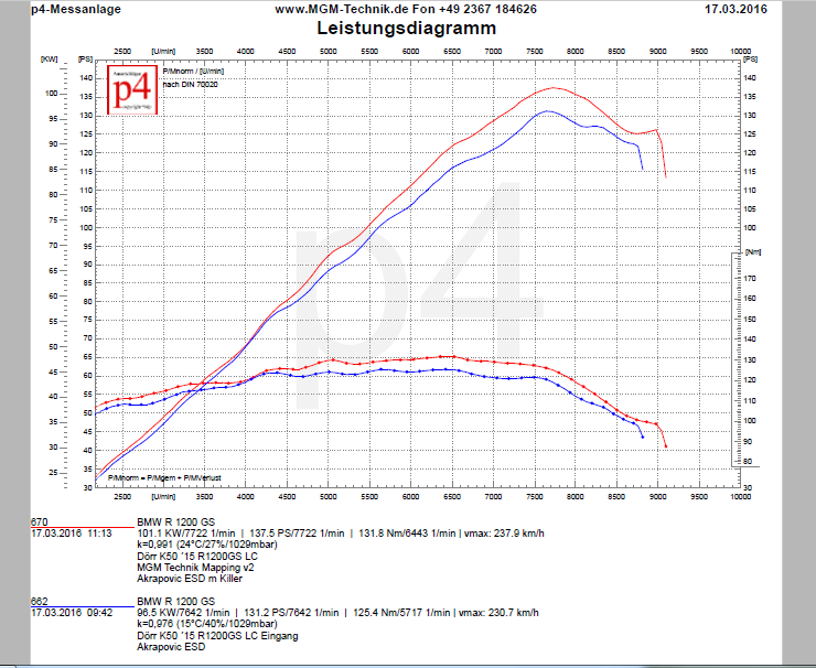

Akra auf GS LC Abgestimmt (ohne Akra.Krümmer )
Ich habe meine TB ja noch nicht lange und auch noch keine Ahnung von Tuningmaßnahmen, aber sobald es einen Akra für die 2017er LC offiziell gibt, würde ich ggf. auch umbauen.
Was mich jetzt aber mal interessieren würde ist der Punkt, ob diese Abstimmung bestehen bleibt, wenn das Bike mal zu BMW muss wegen Inspektion & Co.

moin,
bei mir ist das so, die Mechaniker in der NL wissen Bescheid ,und sollte ein UPDATE anstehen , können sie alles außer
das Mapping Updaten ,sollte trotzdem mal das Mapping überspielt werden , schicke ich das Steuergerät zu MGM und die
Spielen mir es dann wieder auf ,
