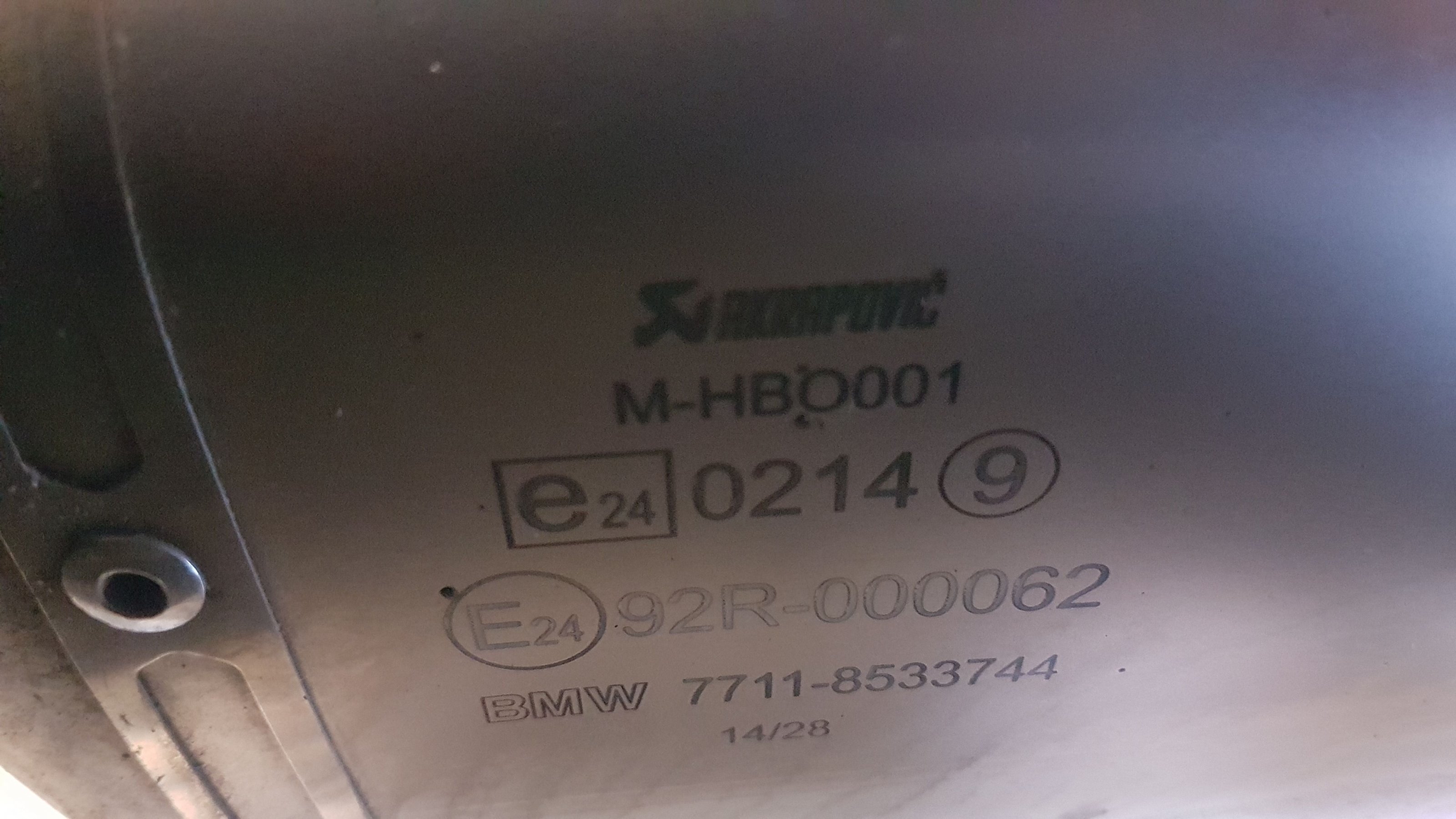

Auch wenn du sie so vom Verkäufer gekauft hast, benötigst du das kleine graue Heftchen dazu. Warum? 2015 gab es keine werksseitige Auslieferung mit dem Akra, die HP Teile wurden immer beim Händler vor Ort nachgerüstet, bzw vom Kunden selbst. Keine ABE benötigt man erst seit der werksseitigen Auslieferung mit der 1250er.
Der obige Auspuff ist - aehnlich wie von MacJagger schon ausgefuehrt - (auch) mit einer BMW Teilenummer ausgestattet (77 11 8 533 744) und genuegt insofern den von BMW bei der Einfuehrung in den Markt mit den Behoerden vorgenommenen Zulassungsregularien, wenn er an dem darin dafuer vorgesehenen Moped verwendet wird. Der Pott stammt aus 2014.

dem TÜV reicht eigentlich die "E" Kennzeichnung am Dämpfer aus. So ist es jedenfalls seit mehreren Jahren bei meinen TÜV-Terminen

Musst Du halt die dB-Eater drinlassen und auf das obige Typenschild verweisen. Wenn er aber unabhaengig davon zu laut ist, hilft natuerlich auch das nicht. Das war aber auch schon vor dem Kauf bekannt, oder?

Die Rennleitung kann aber nichts fordern, was es gar nicht gibt. Wenn es zu dem original BMW-Akra, den man eben im BMW-Laden kaufen konnte, keine gedruckte ABE gibt, kannst Du diese auch nicht vorlegen.
Da nützt auch keine ABE von der Akra-Homepage, weil das Teil meines Wissens eine andere Nummer hat und somit nicht übereinstimmt. Das ist dann oberpeinlich.
