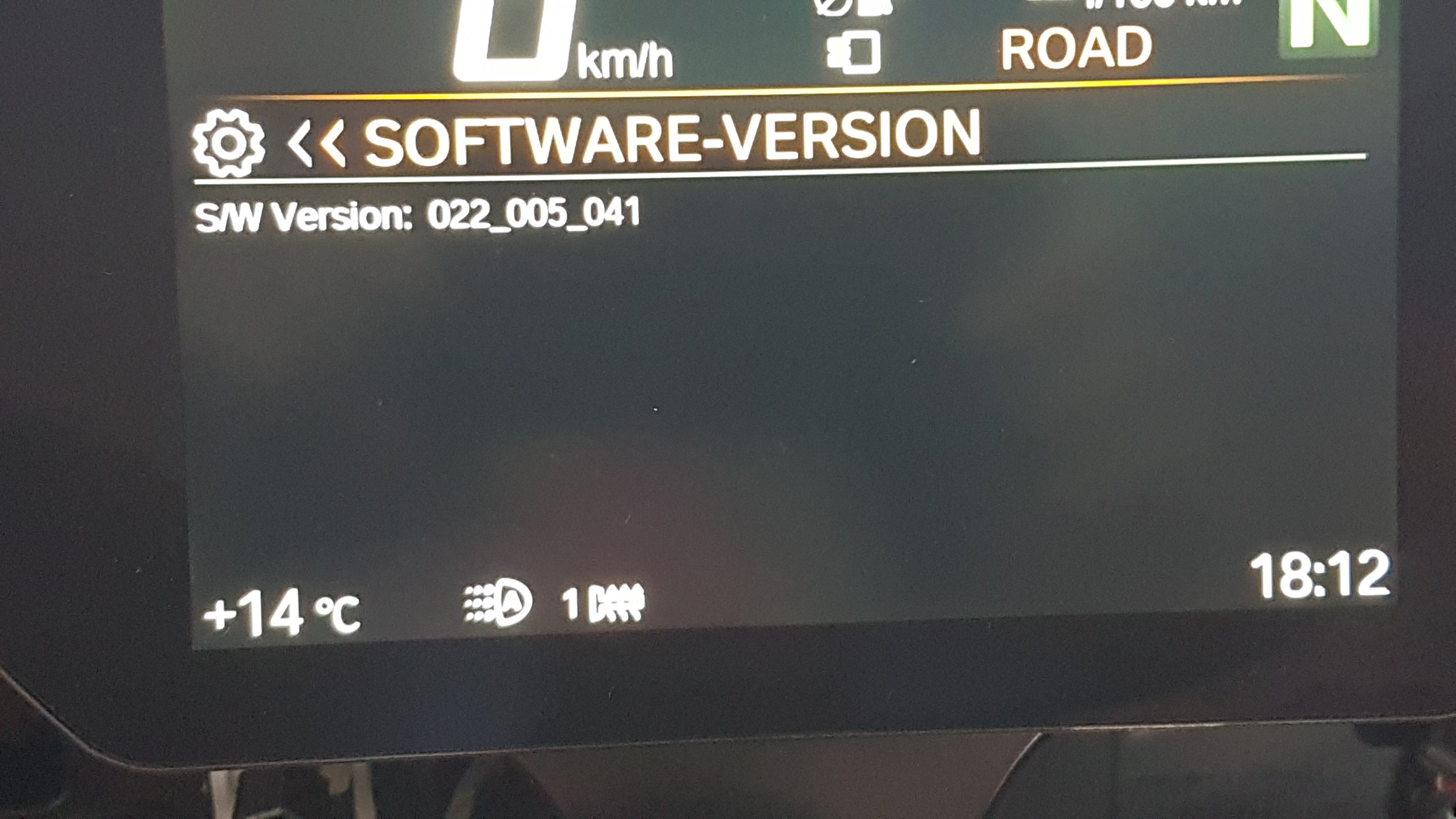

meine R 1250 GS HP Style, gebaut am 27.05.2020 hat diesen TFT - Softwarestand
Einfahrkontrolle war am 24.11.2020 bei 865 km
Da wurde soweit ich weiß nichts aufgespielt, also ist das der Softwarestand quasi bei Auslieferung am 23.10.2020.
Nun, ich hatte bis heute (26.04.2021) noch keine Probleme.
Bremsen dicht, Bremsdruck i.O.
TFT spielt nicht verrückt, keinerlei Fehlermeldungen
