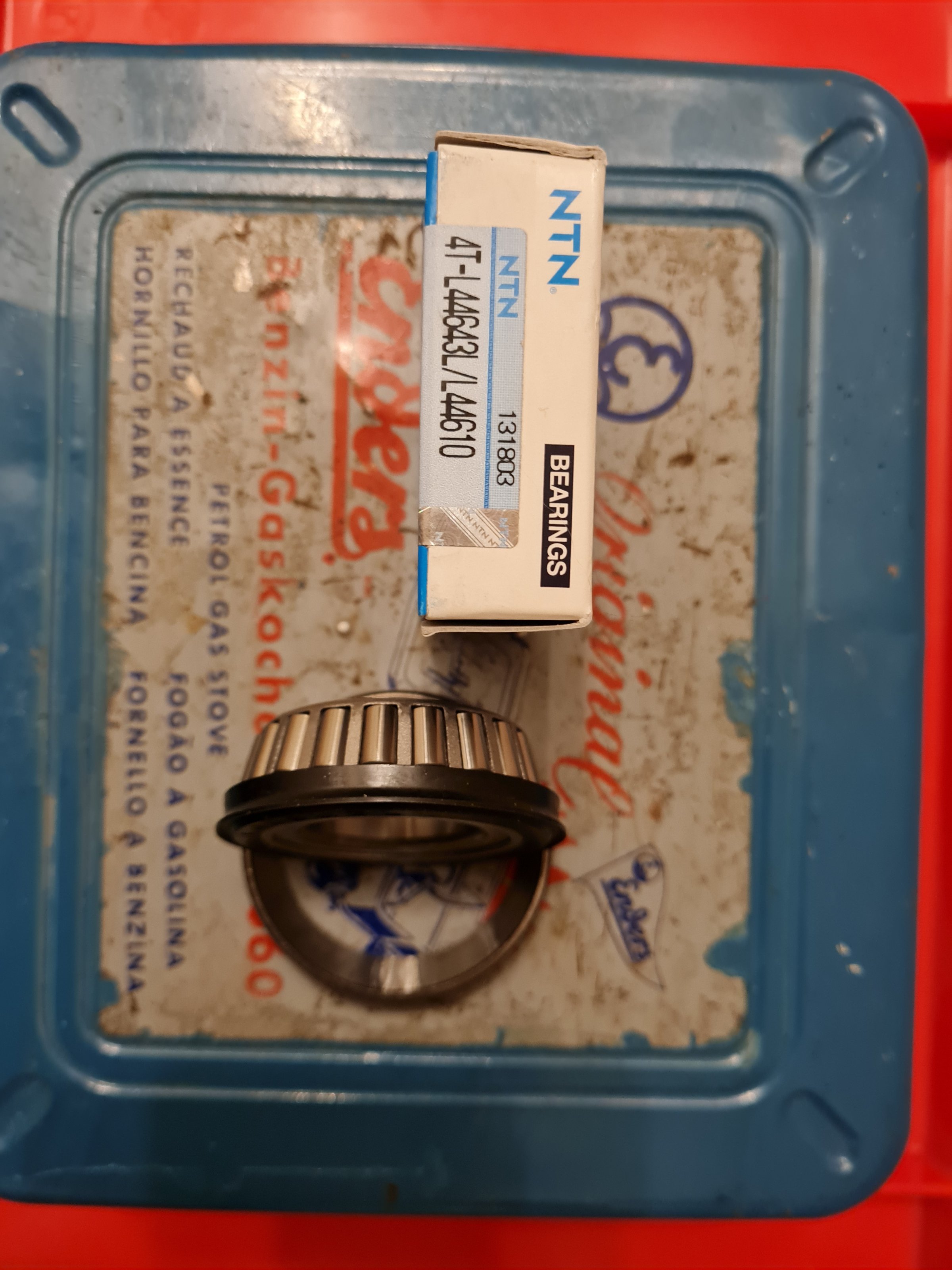

Die Ersatzlager (nicht OEM!)(Zitat bearbeitet)

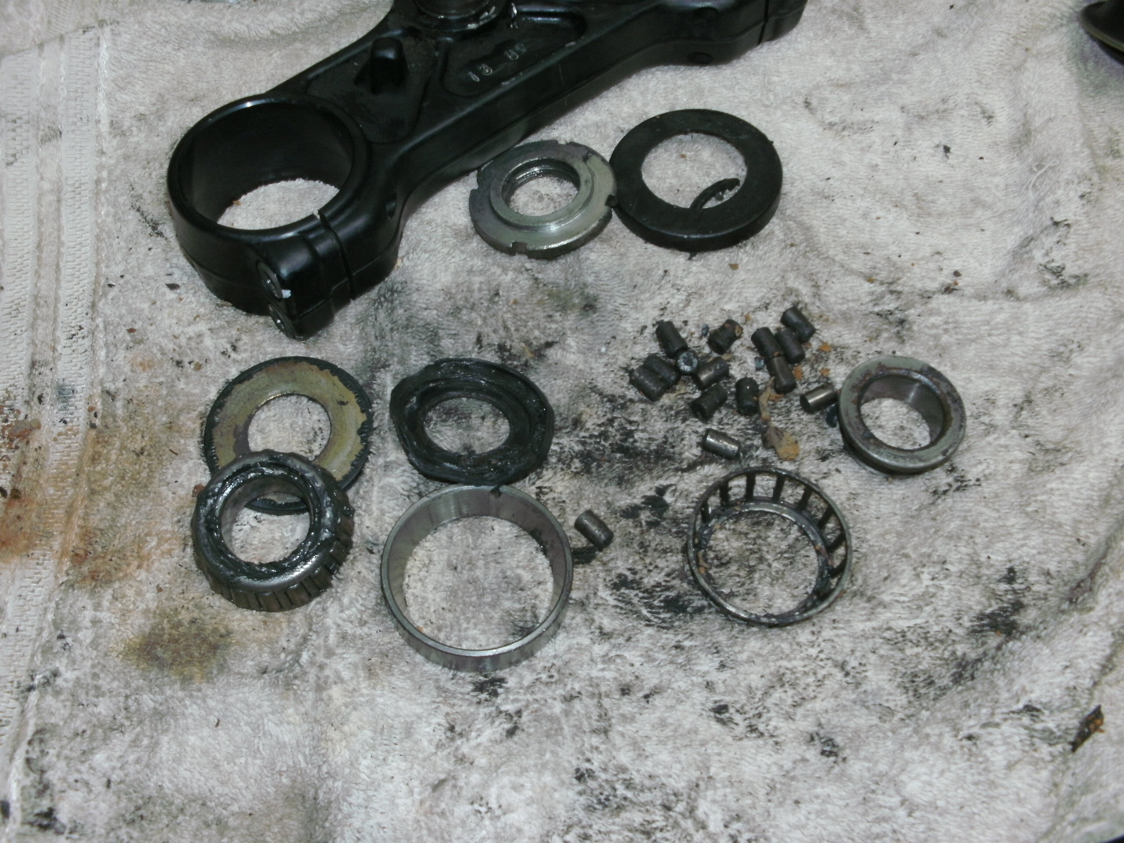

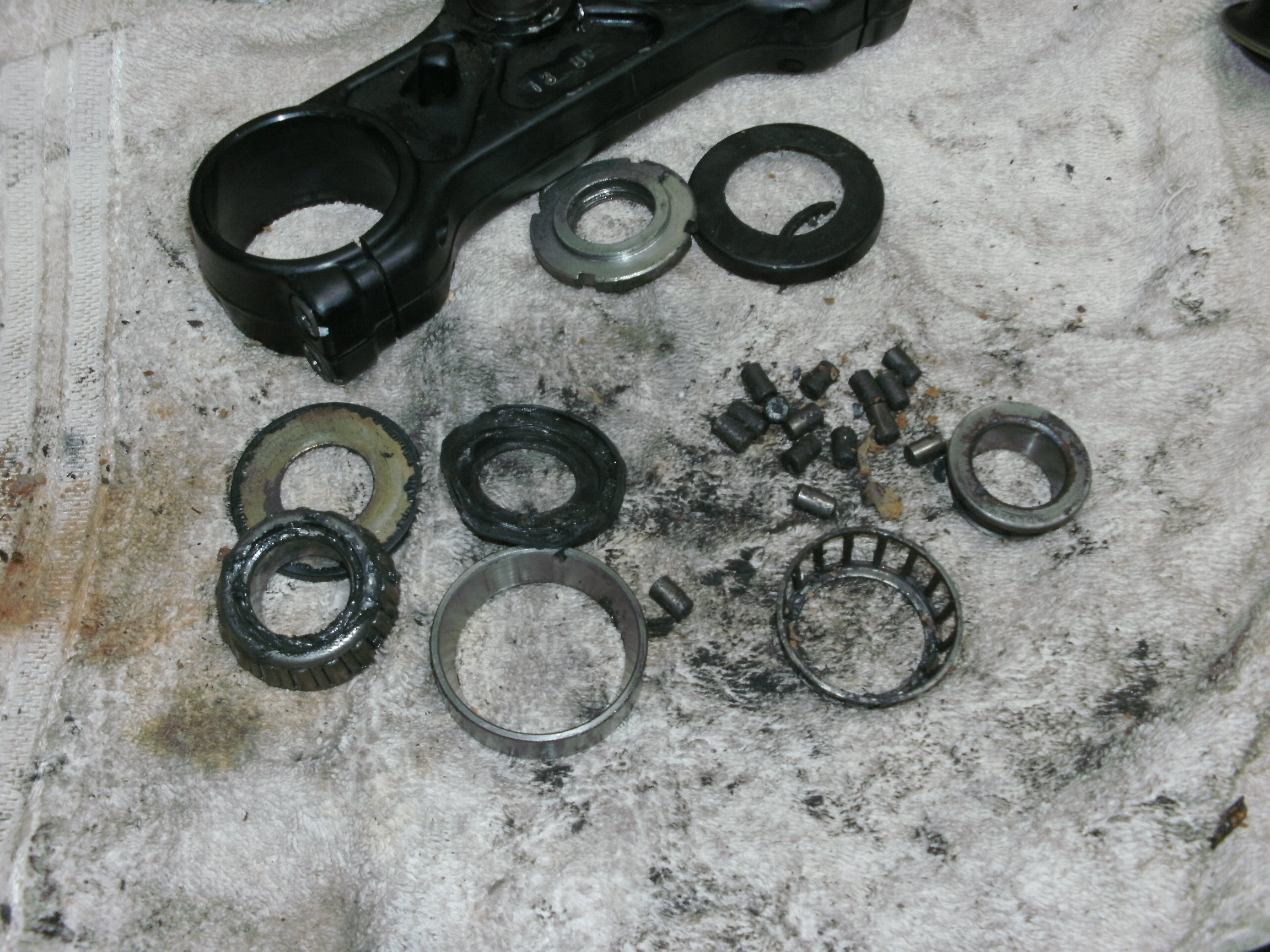

Ich habe bei mehr als 160 Motorrädern in meinen Händen schon die tollsten Dinge erlebt, Kegelrollenlager, die so festgammeln, dass man sie nur mit Gewalt lösen kann, noch nie.

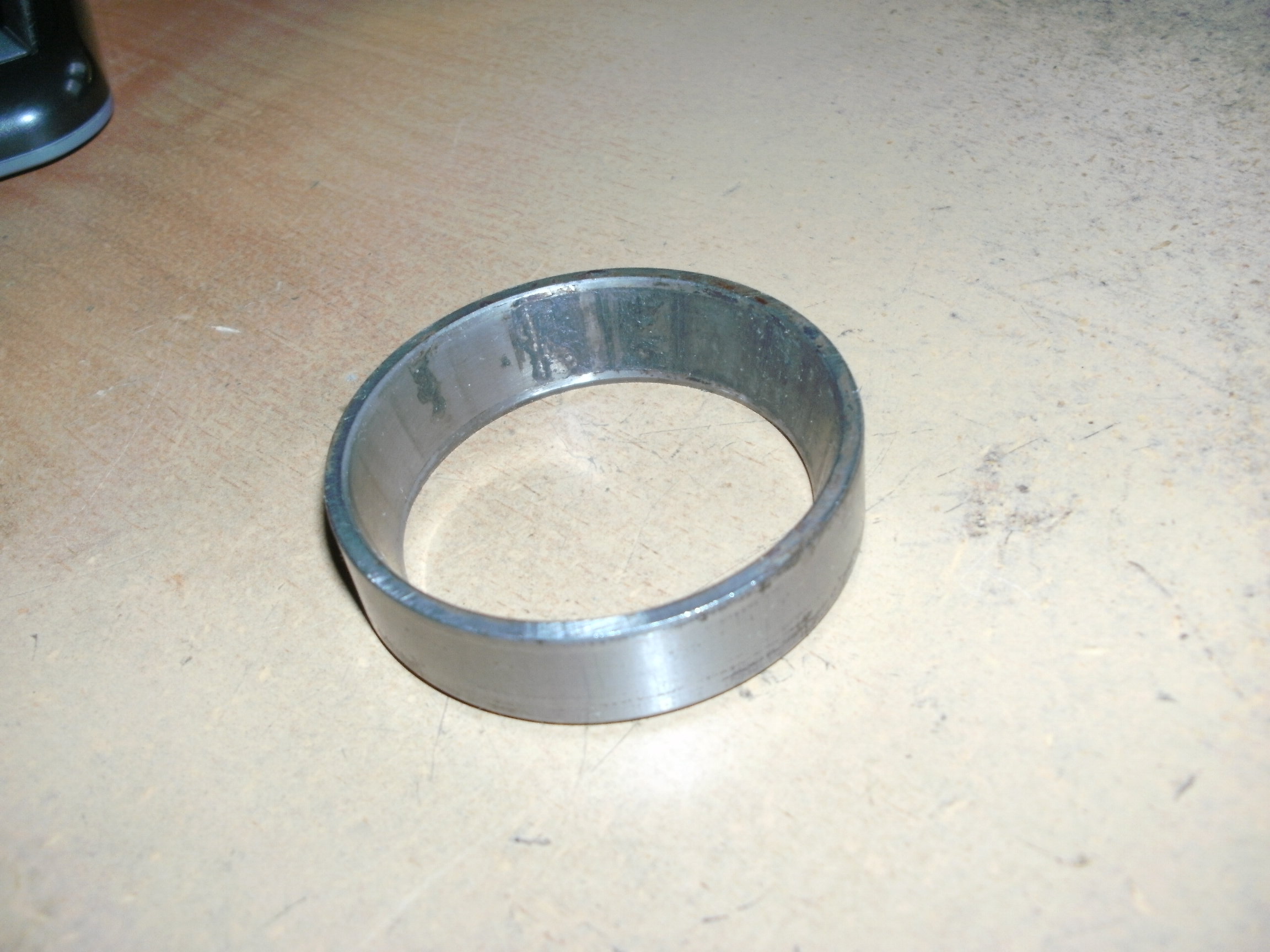

Selbst die
Anhang anzeigen 464530 Anhang anzeigen 464531
(Aprilia Pegaso Garda, 2006, 7500 km) drehten noch unauffällig, man sieht die massiven Schäden vor allem in unteren Lager erst beim Ausbau.
Das ist auch das Problem von Prüfstellen, die keine kugelgelagerte Drehscheibe haben und damit Defekte im unteren Lager schwer feststellen können. Was da bei Dekra, TÜV, GTS oder GTÜ so durchgeht, zieht mir schon Sorgenfalten auf die Stirn.
Die Lagerschalen meiner F800GS dürfen jetzt auch Spuren aufweisen. Lenkkopflager sind Verschleißteile. Die treue, kleine GS hat 179.940 km runter. Dabei wurde sie nicht geschont, sondern bestimmungsgemäß eingesetzt.
