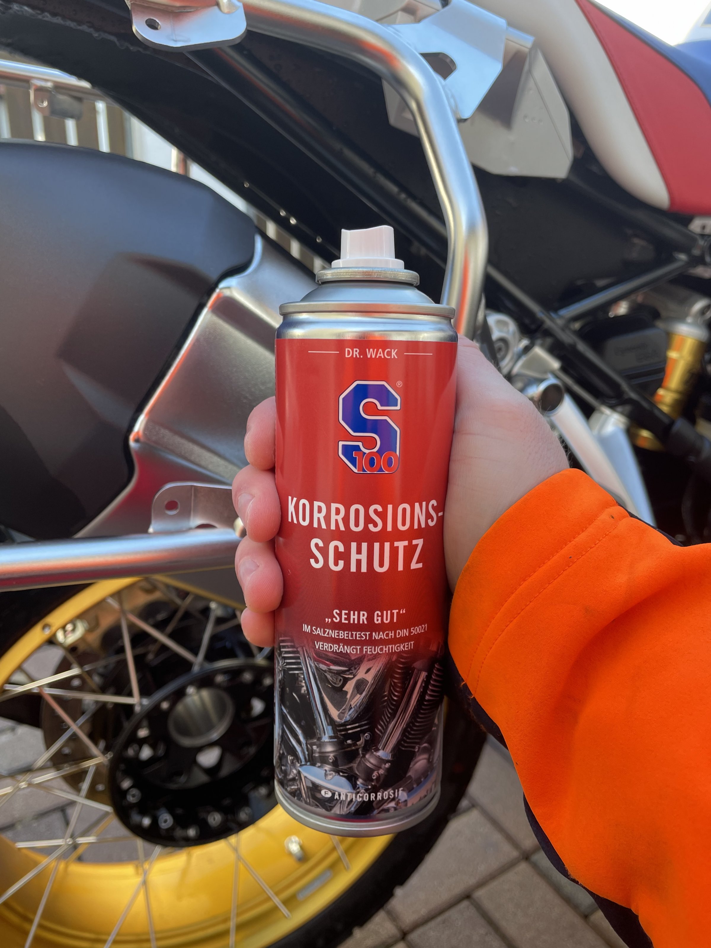

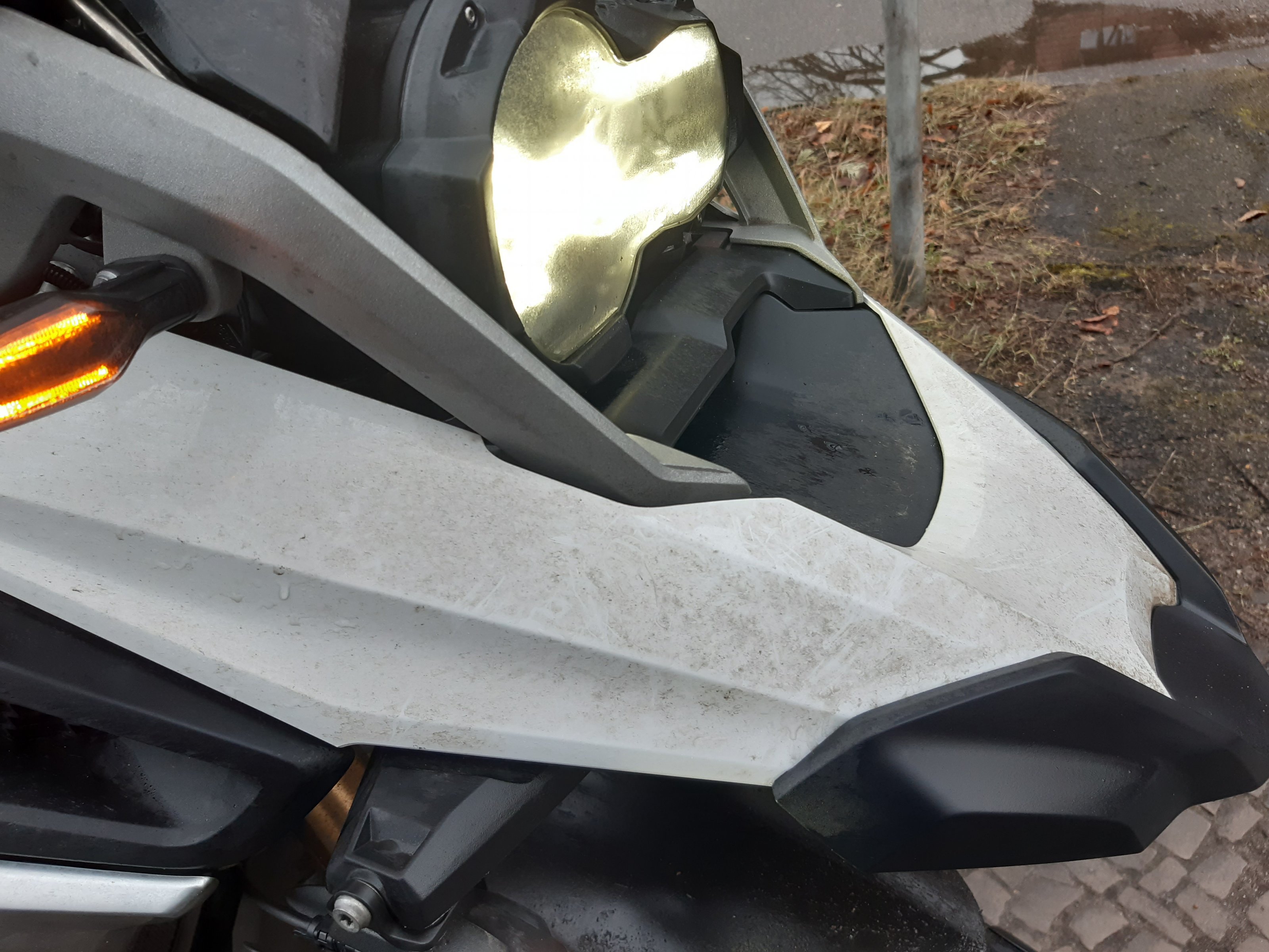

Nachdem ich dies ACF50 nicht bekommen habe dachte ich an DR.Wack Chemie da die Firma gerade 5km weit weg ist. Lies sich gut auftragen, stinkt nicht oÄ. Kann ich von der verarbeitung her empfehlen😄

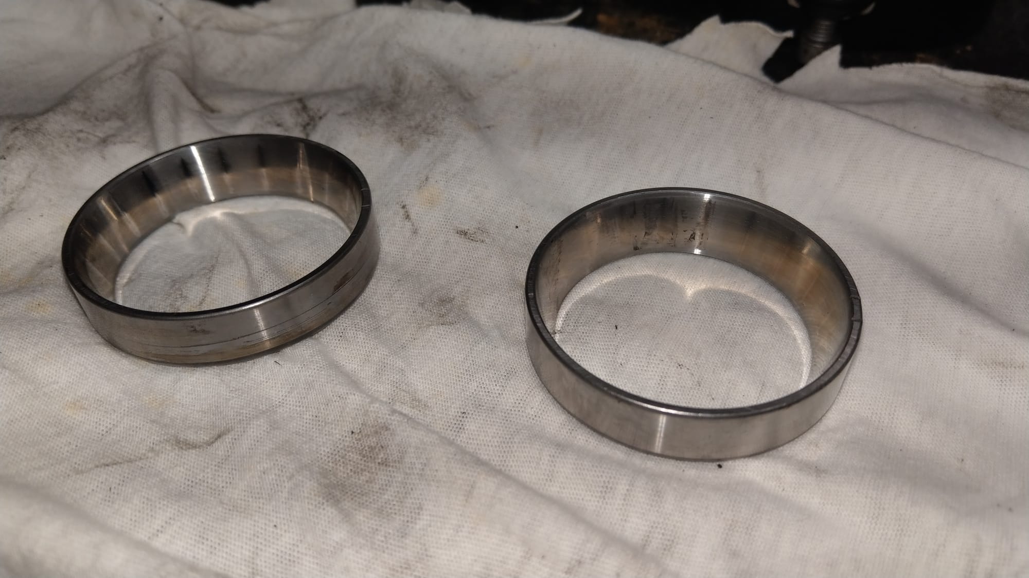

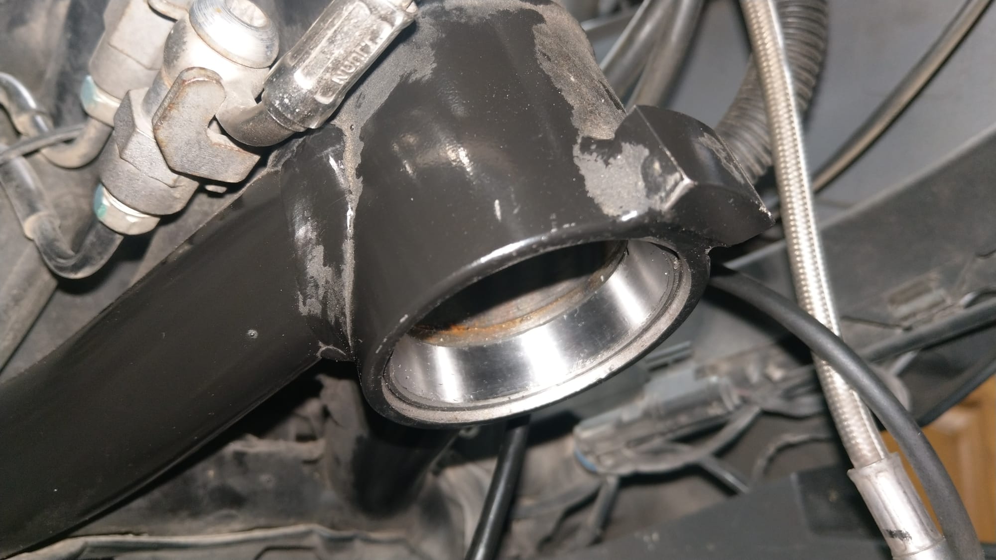

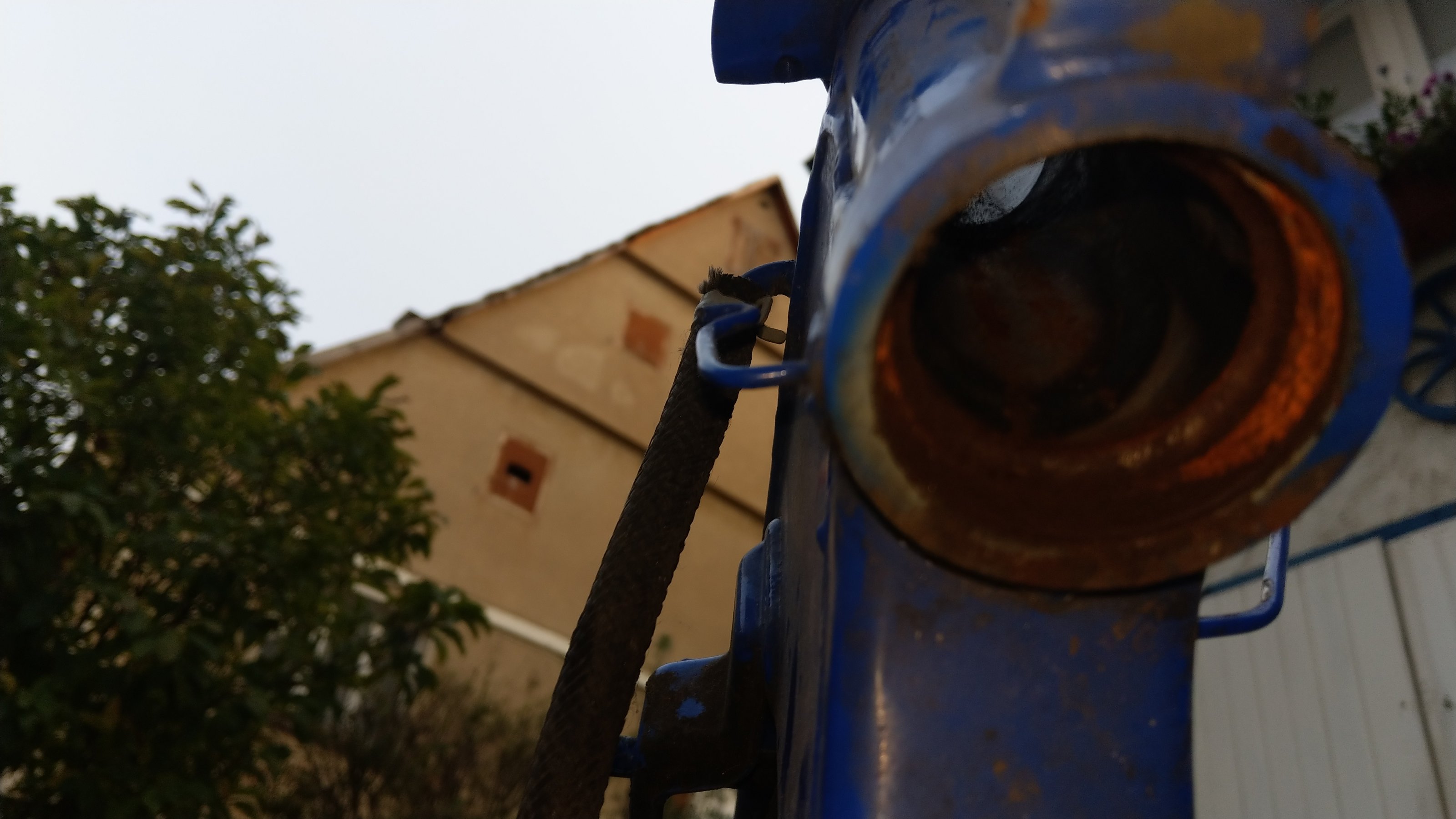

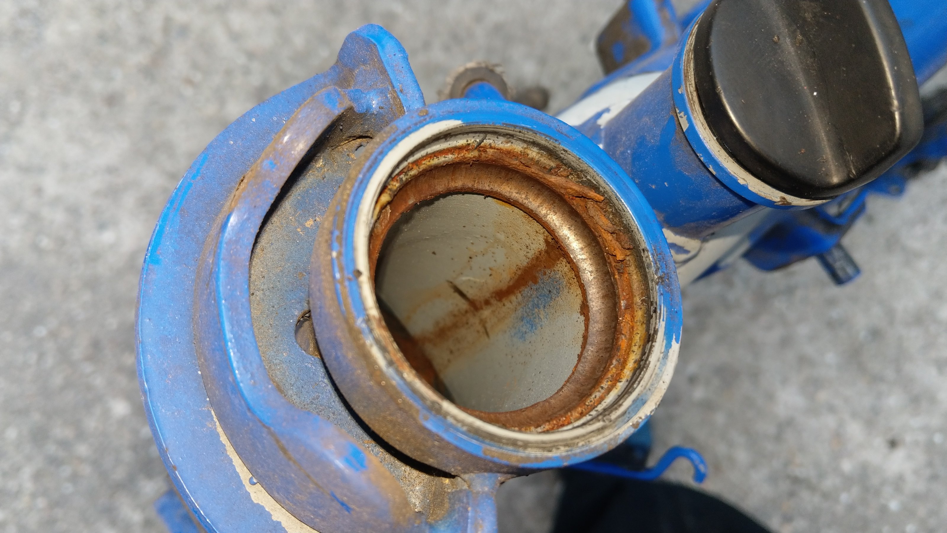

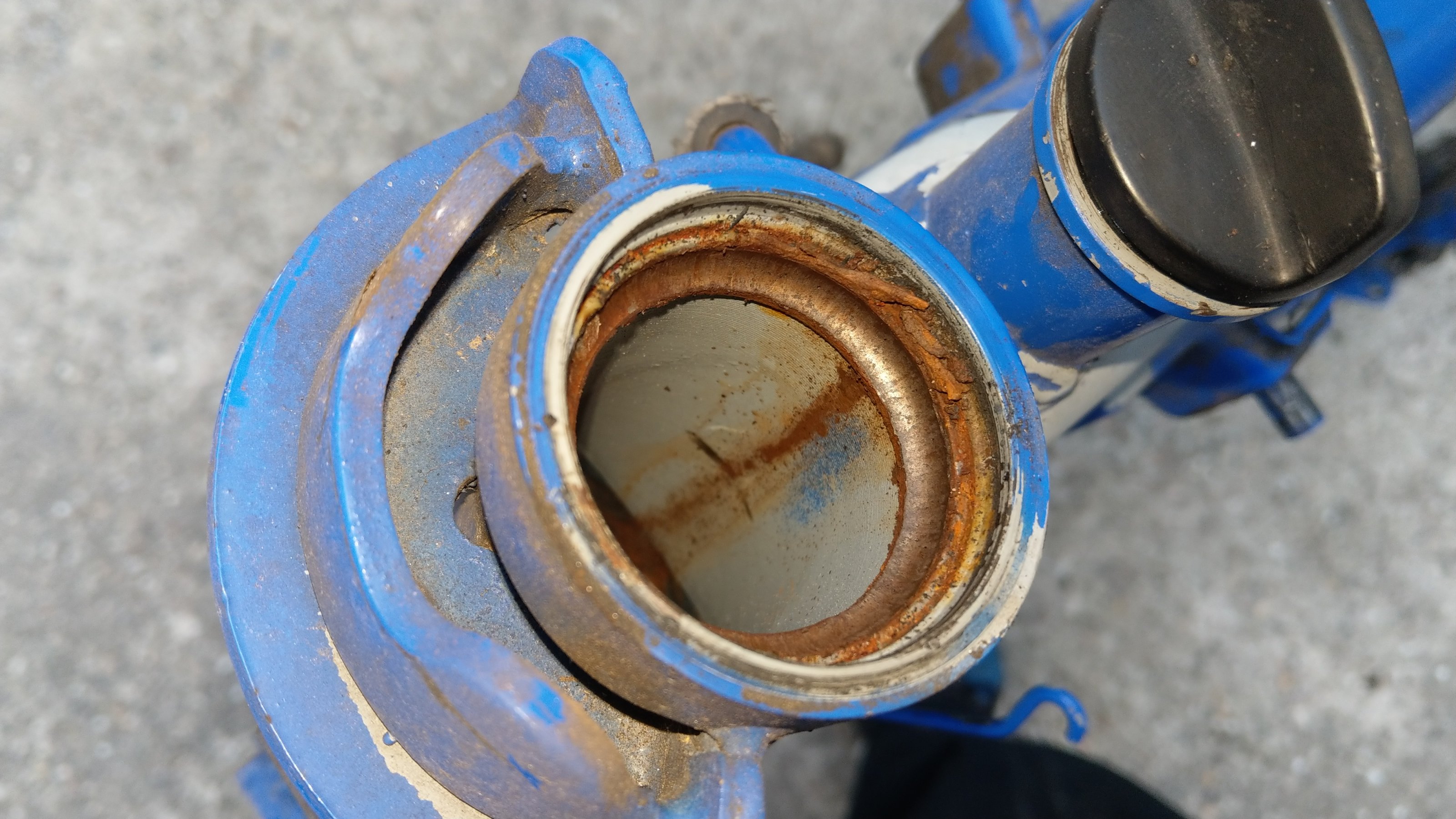

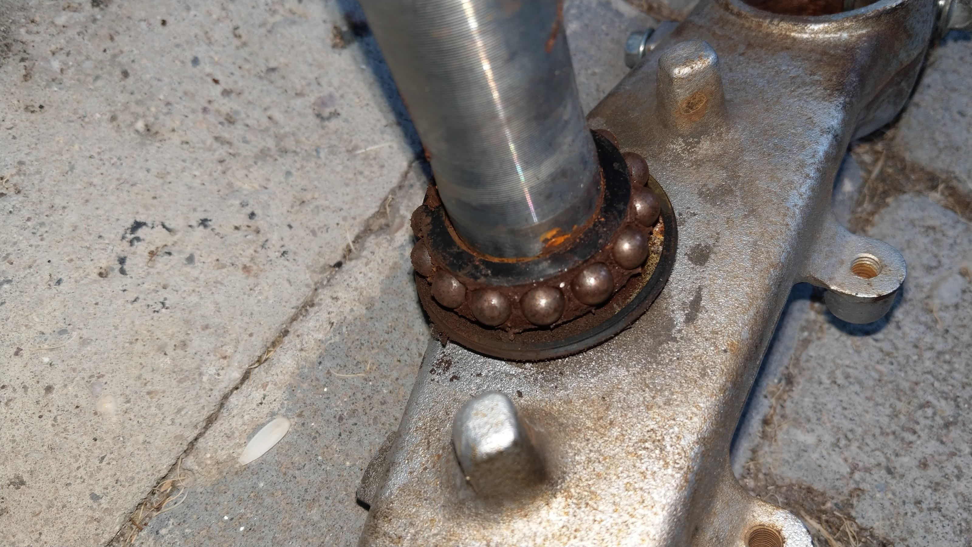

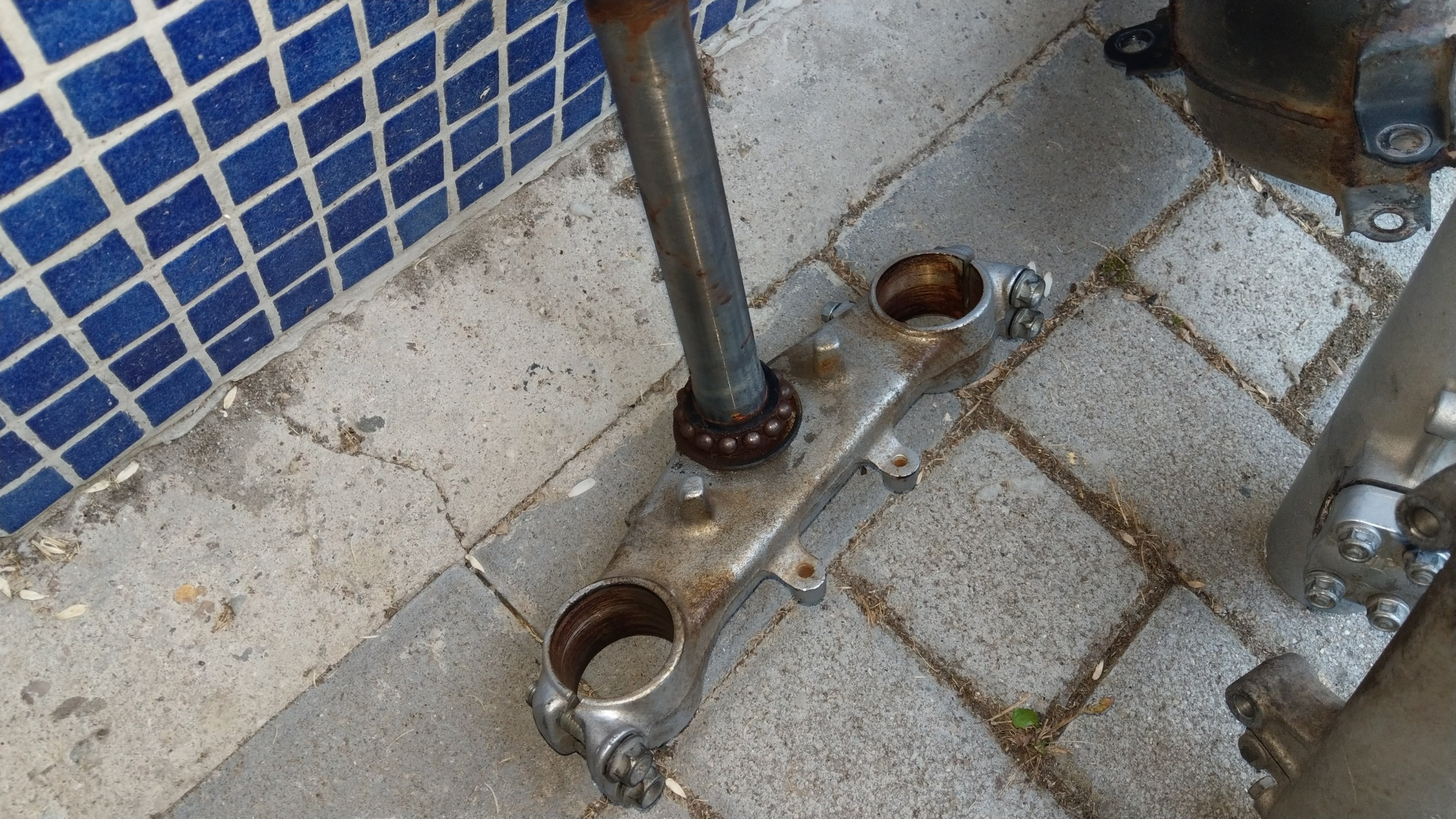

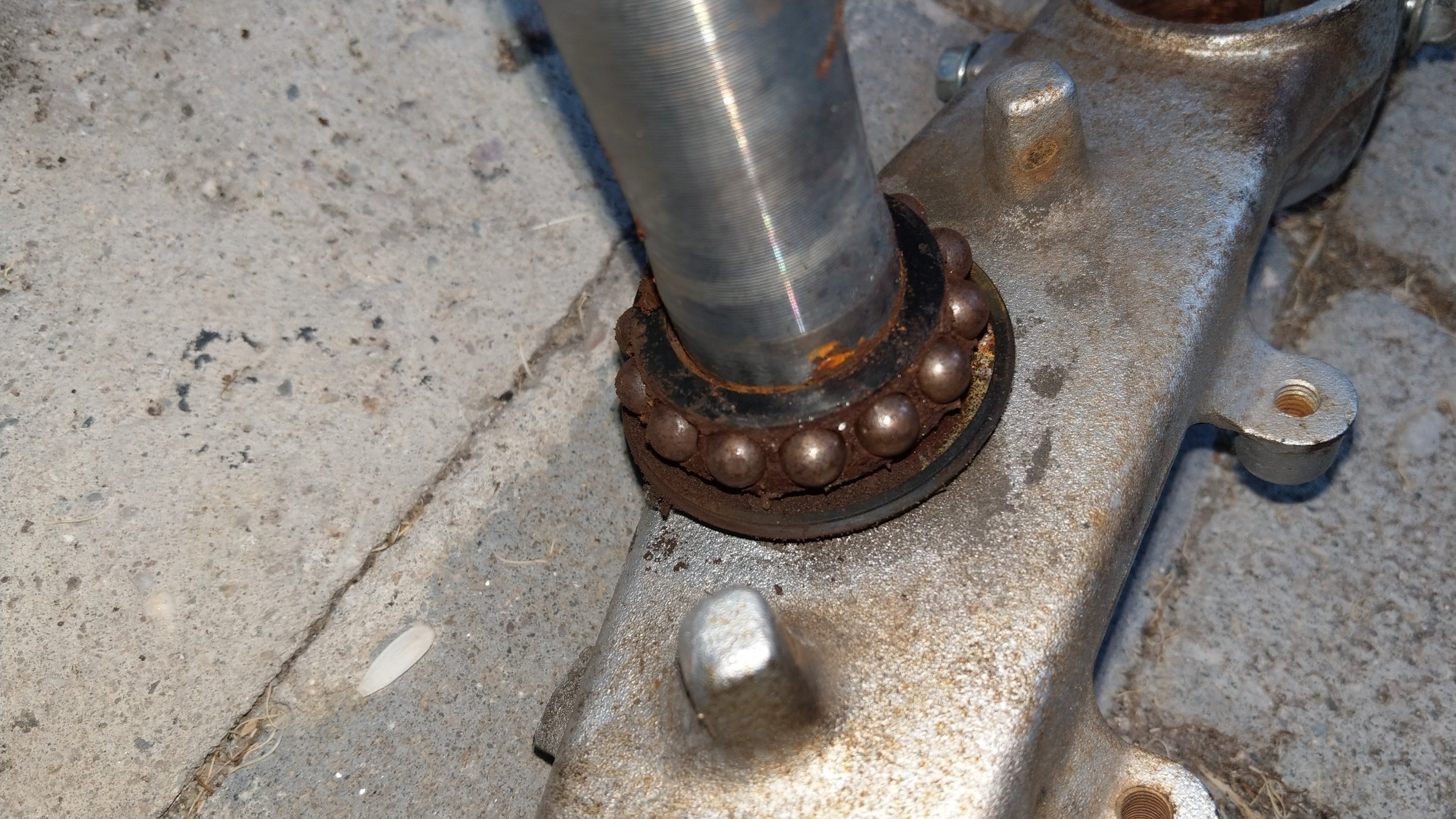

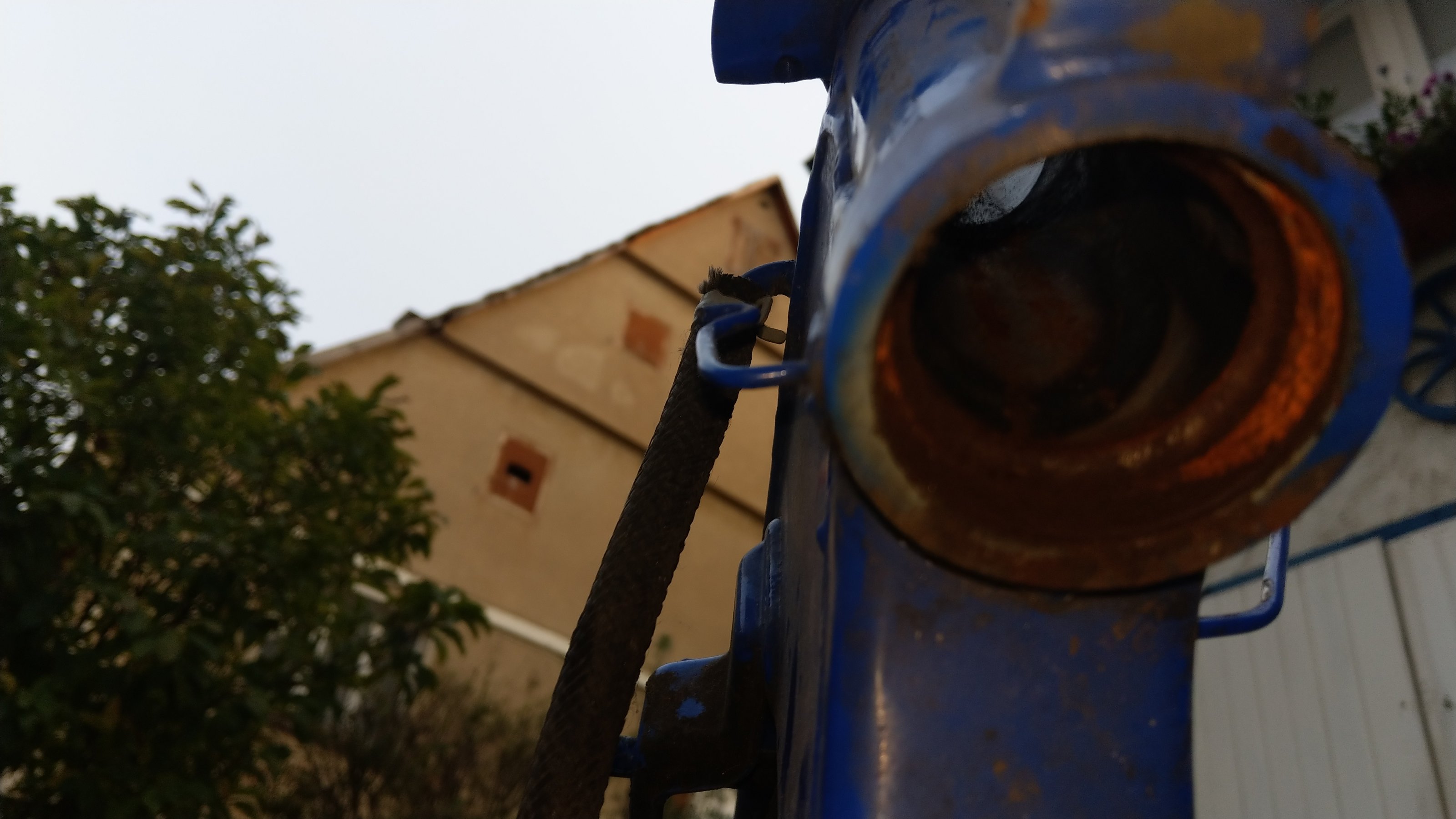

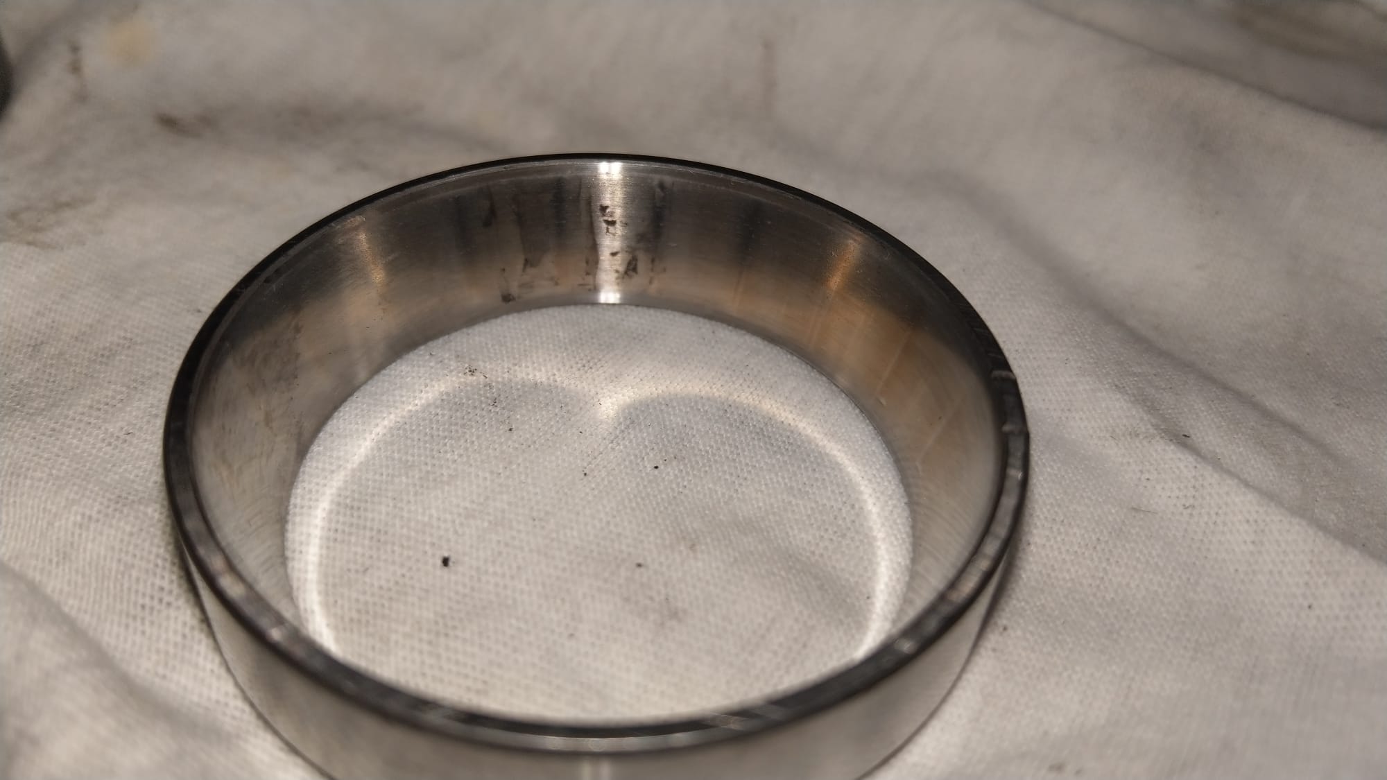

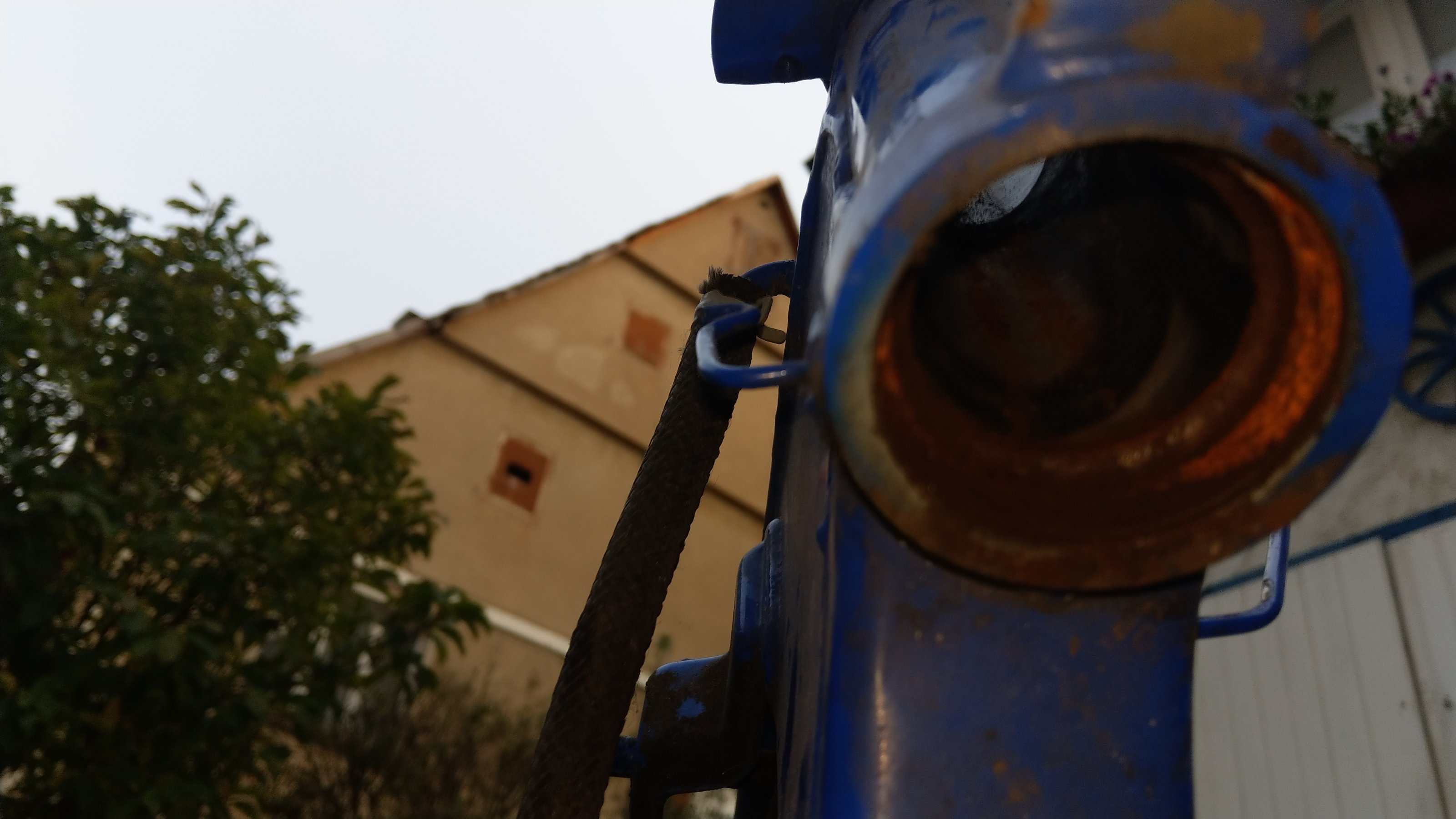

Kleine Ursache, große Wirkung. Ich will nicht wissen, in wievielen Motorrädern die Lagerschalen der Steuerkopflager so aussehen und es hat noch keiner gemerkt, dass sie rasten.
selbst bei echt krassen Fällen wie diesen:
kommen Verkäufer noch mit "alles super, HU neu" daher.
Nur mal als Anregung. Ich glaube, das ist eines der (überlebenswichtigen) Bauteile an Motorrädern, denen man viel zu wenig Beachtung schenkt.

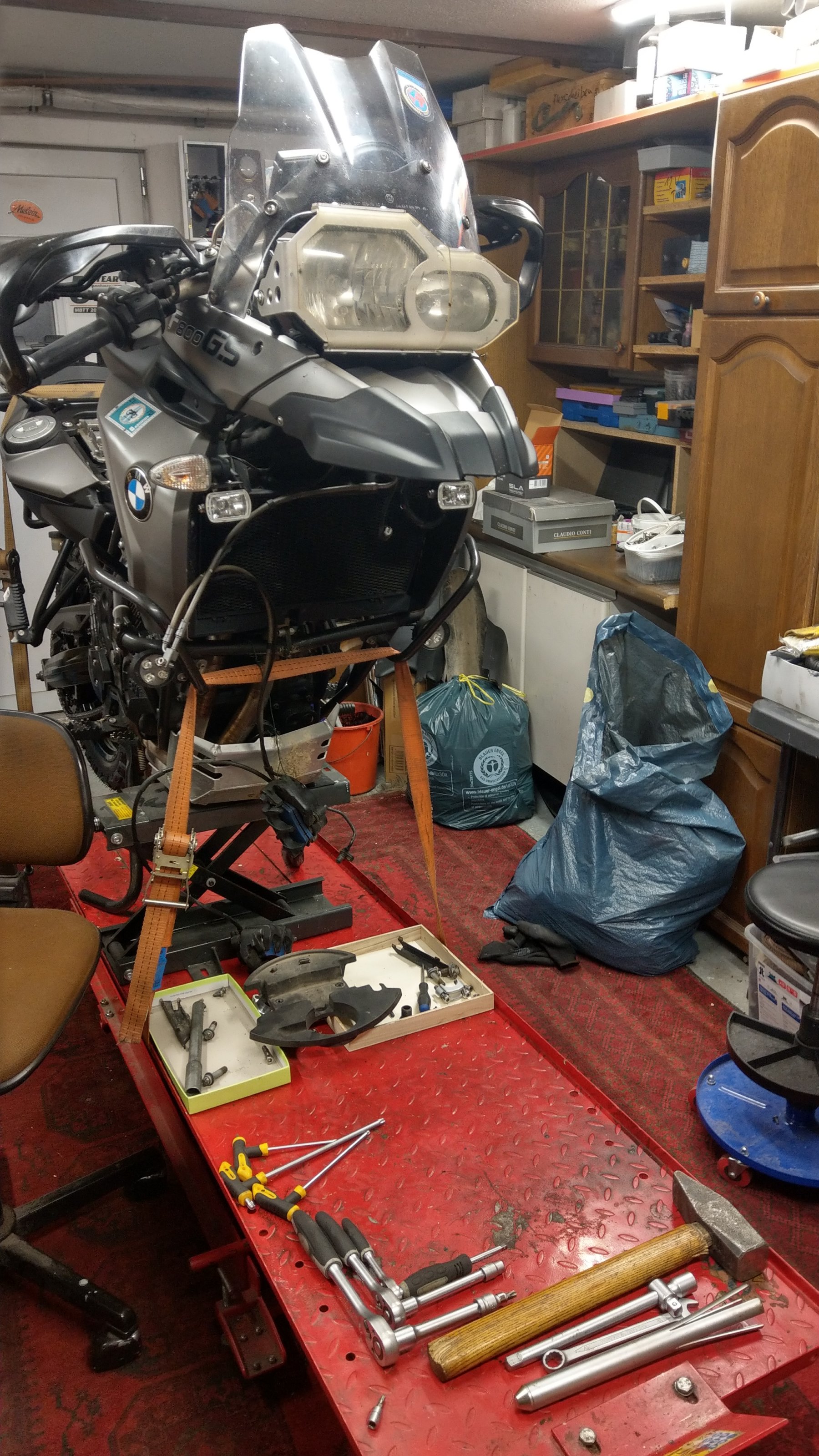

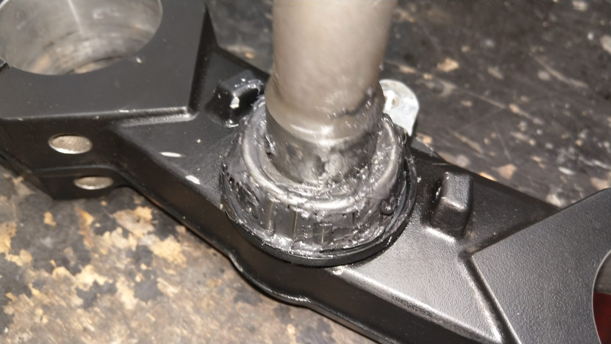

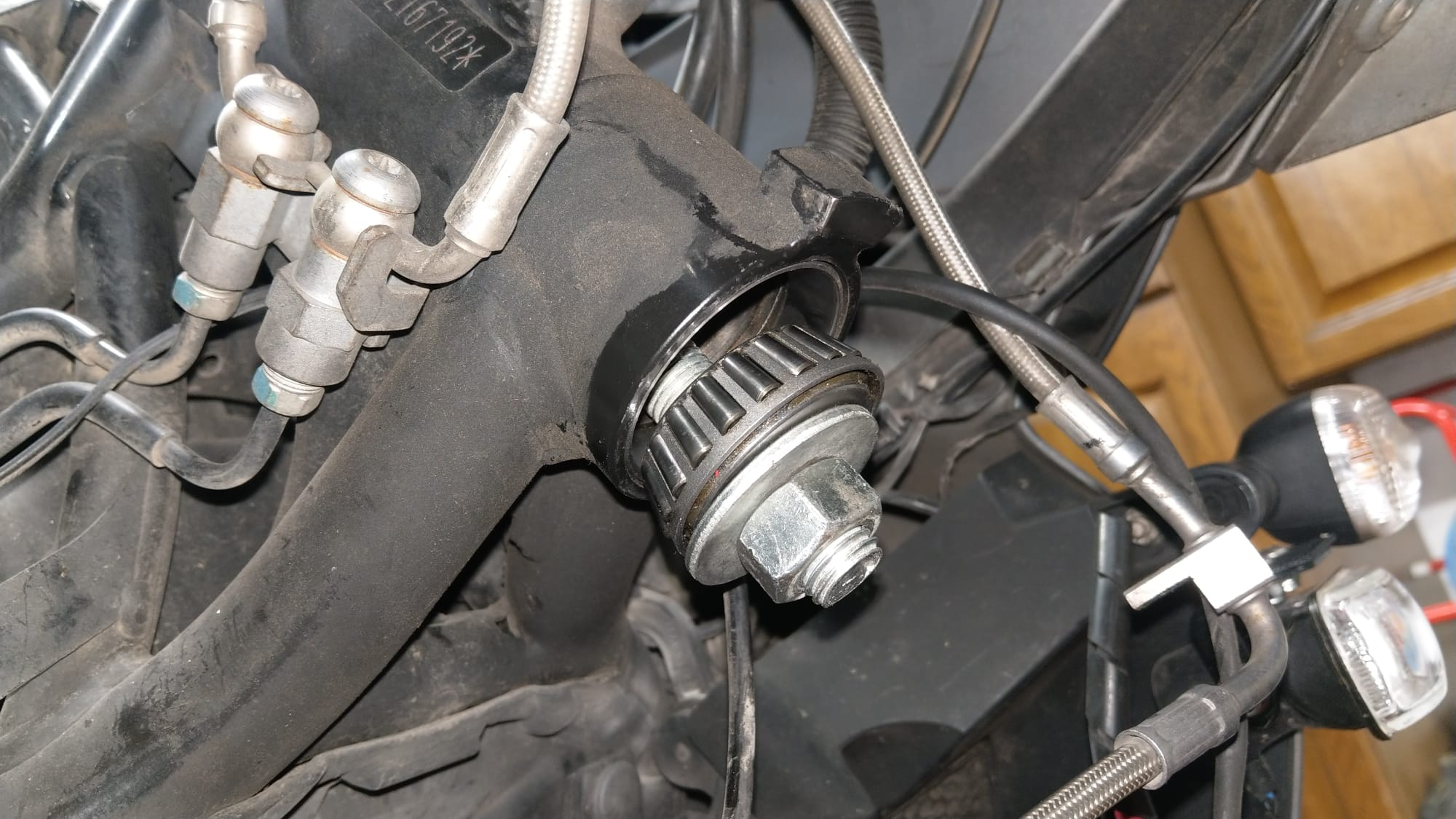

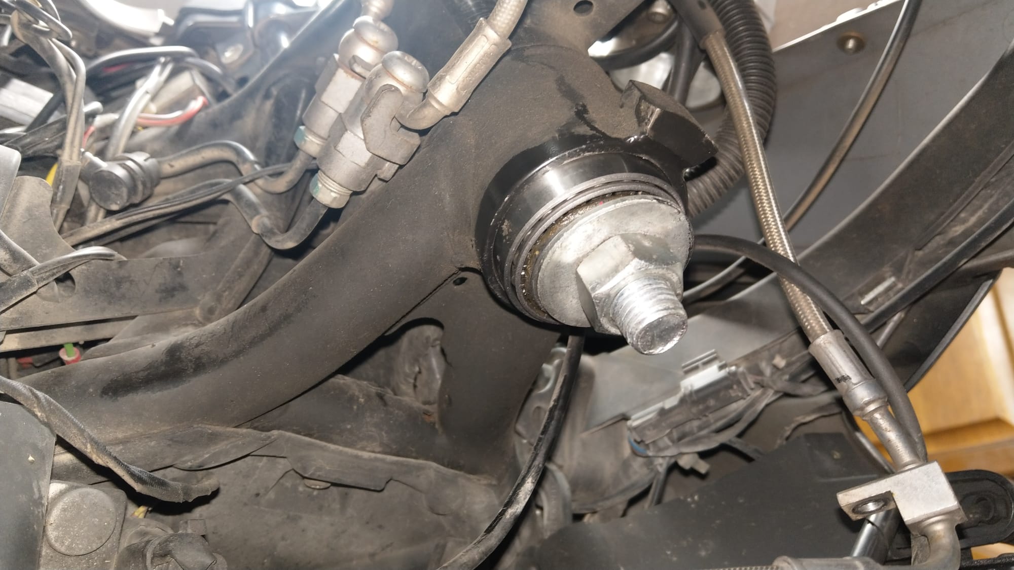

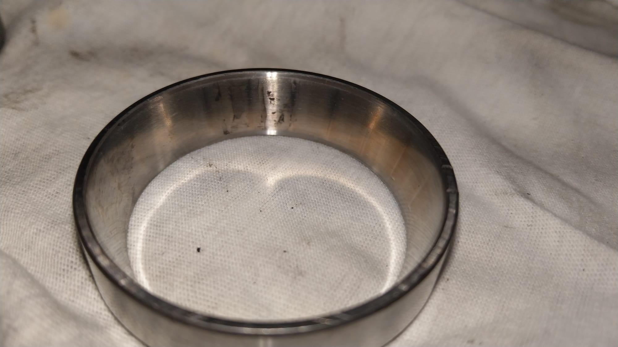

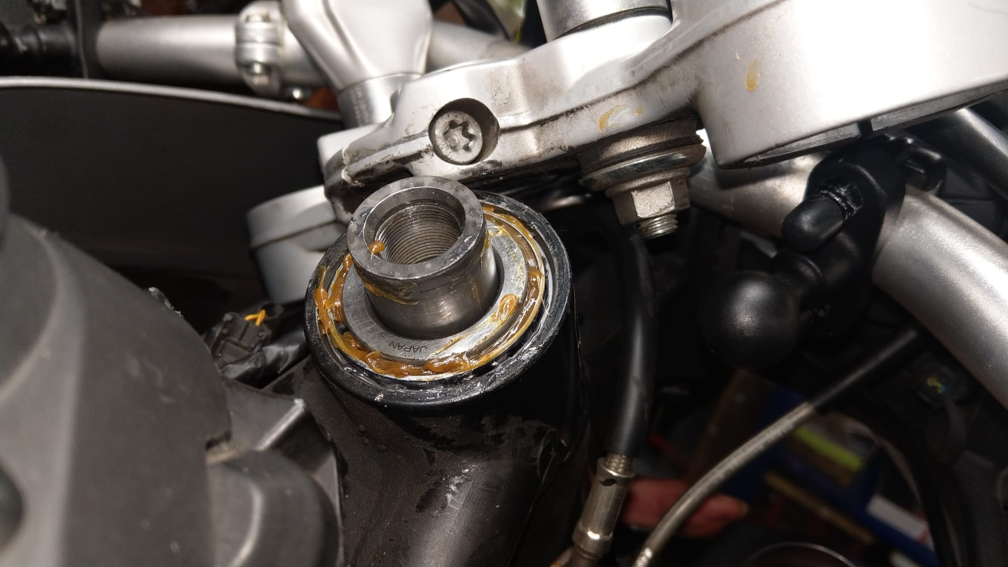

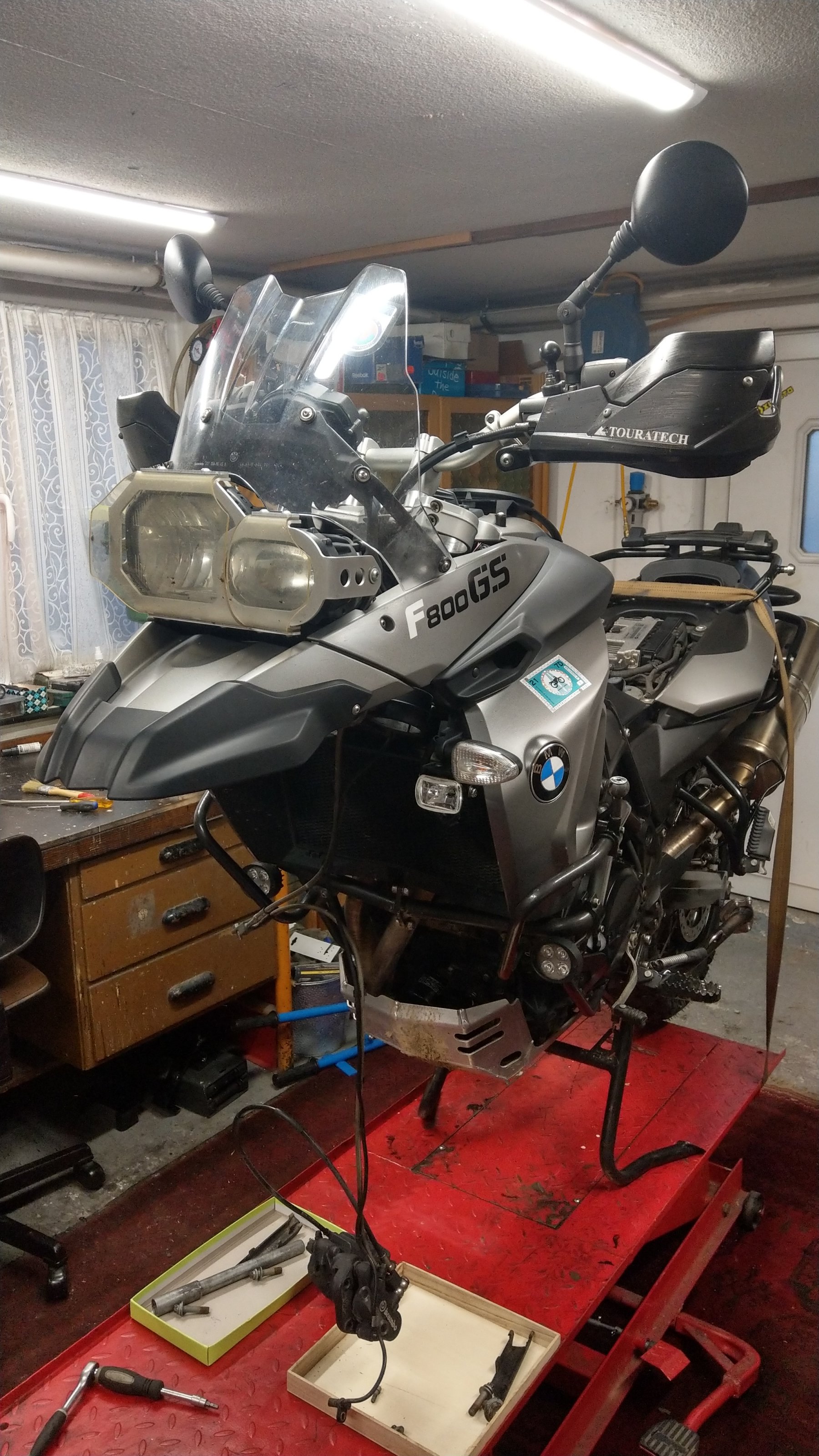

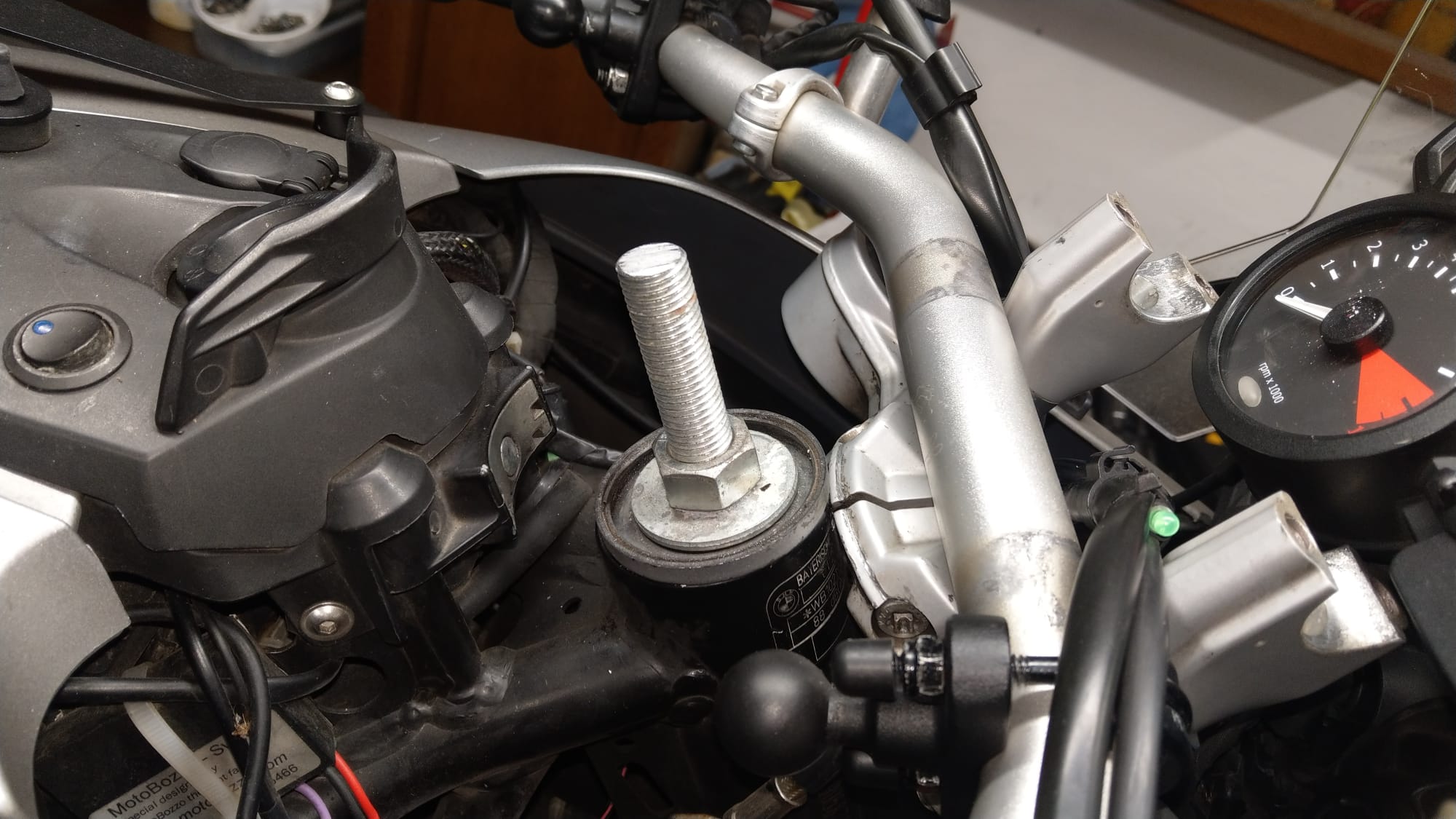

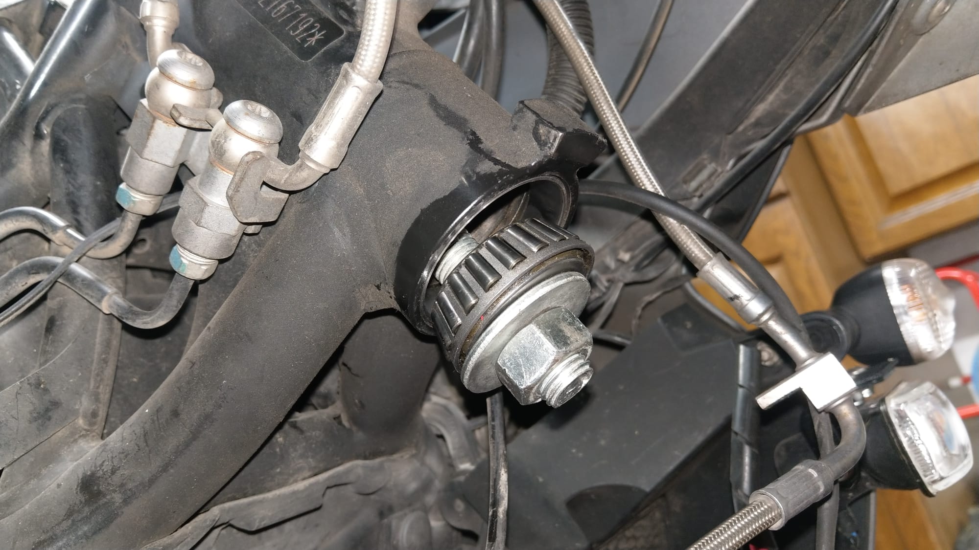

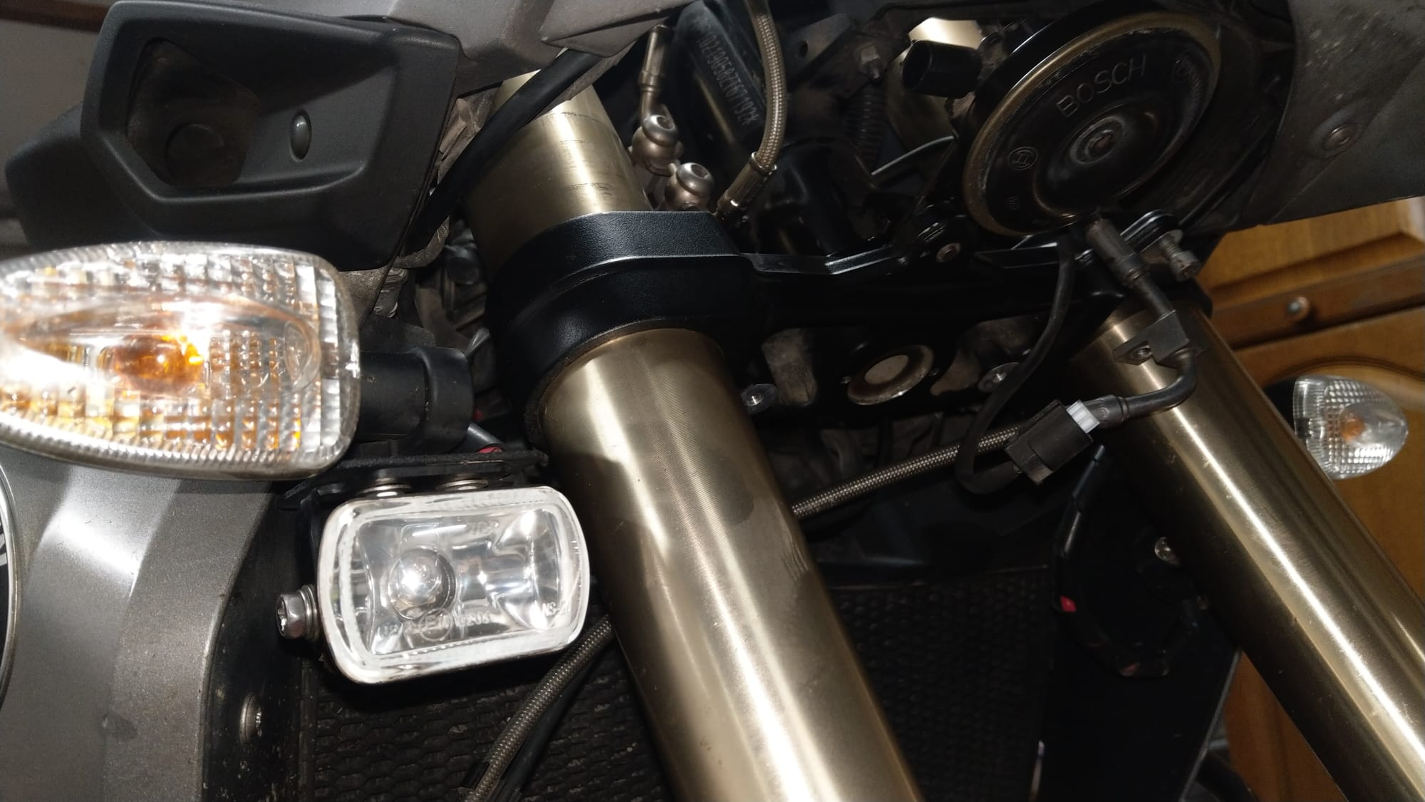

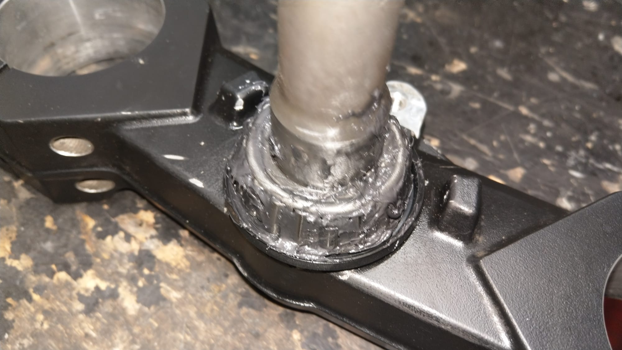

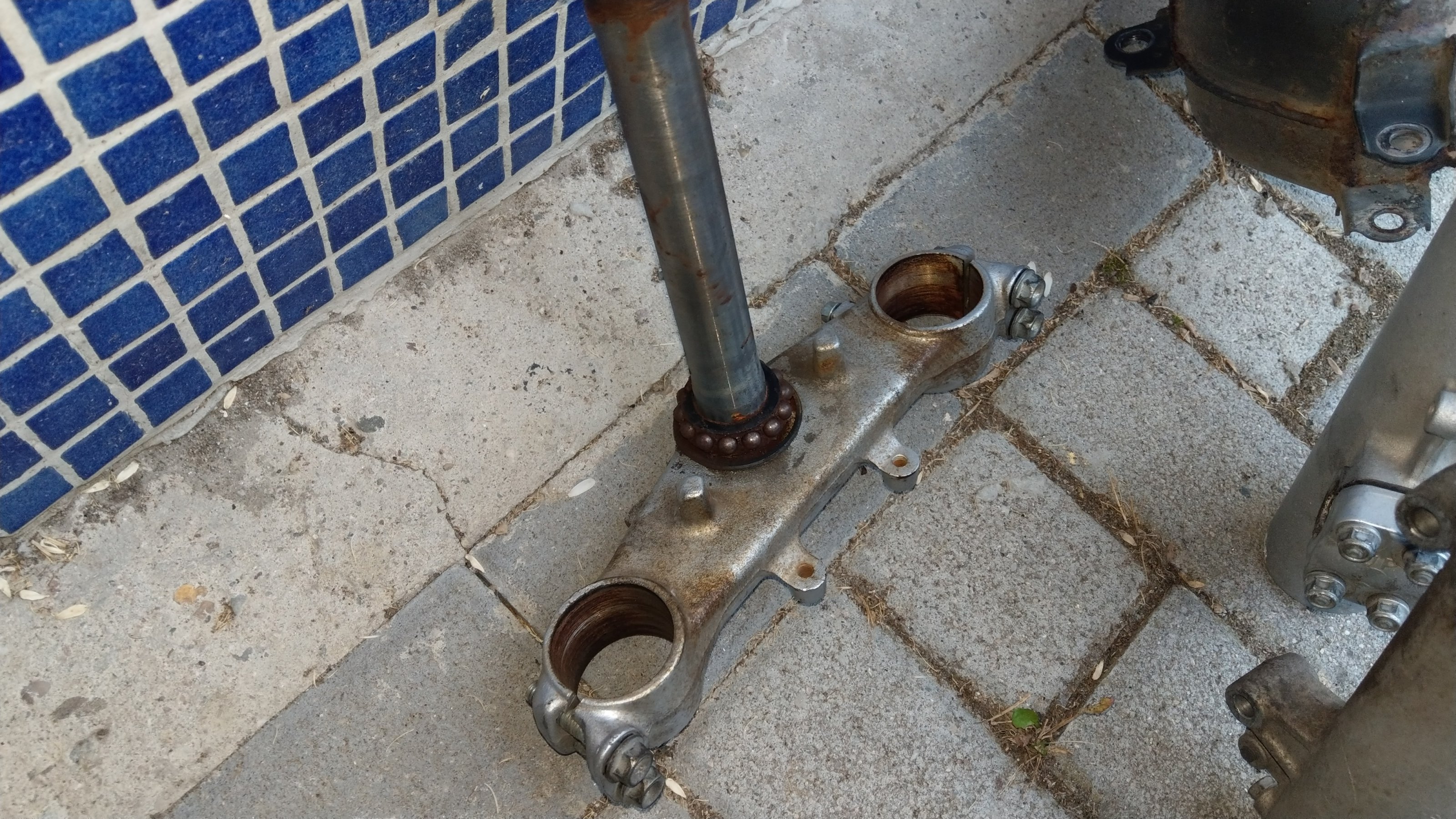

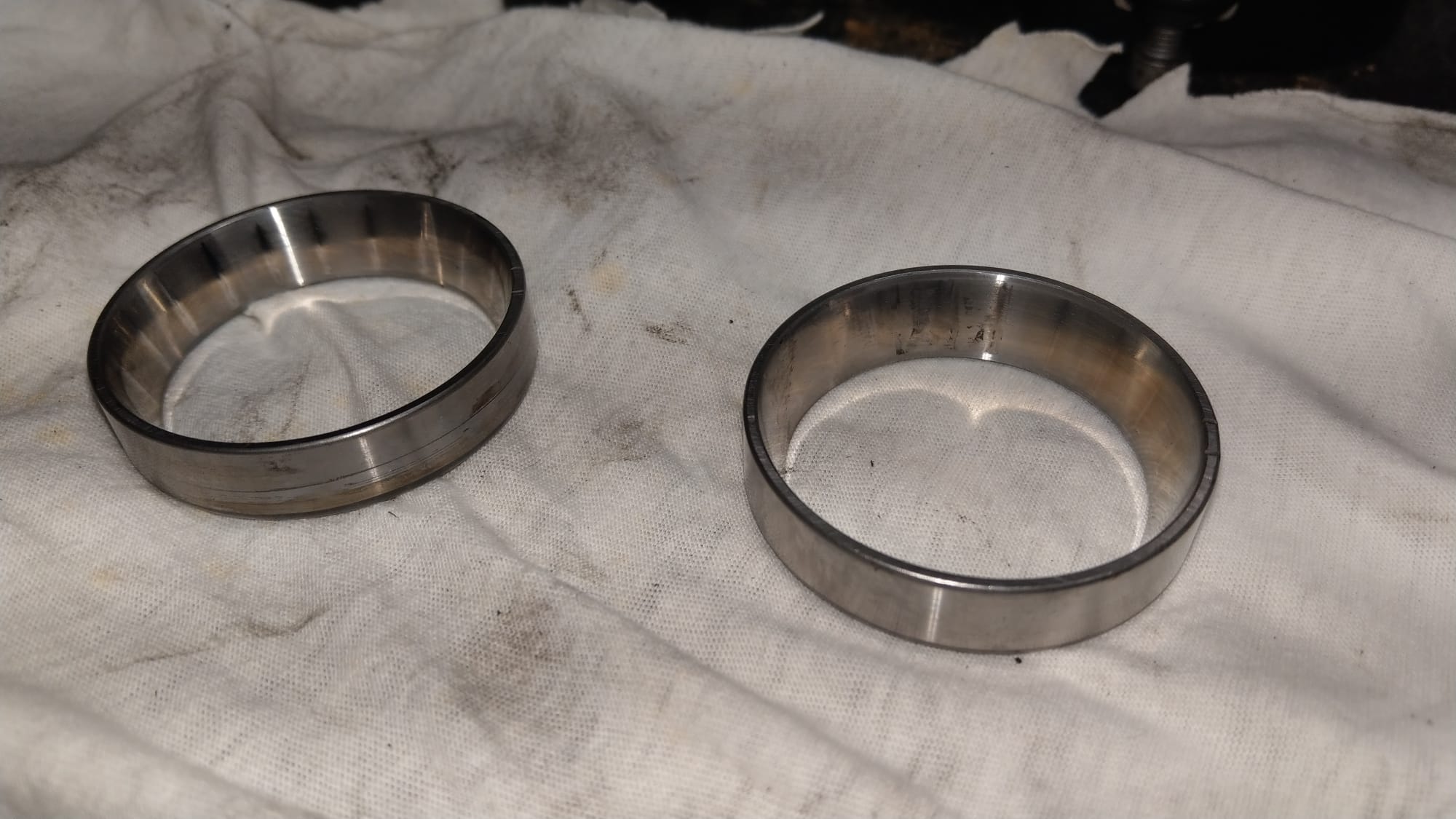

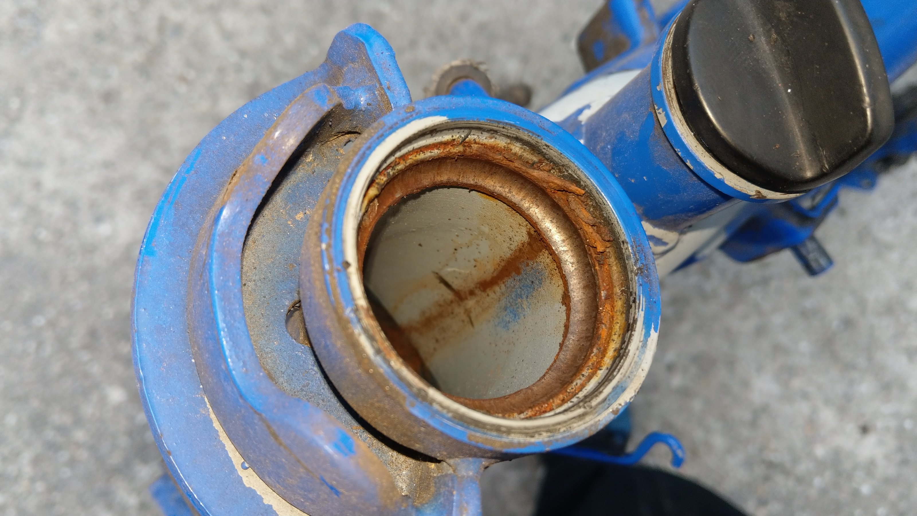

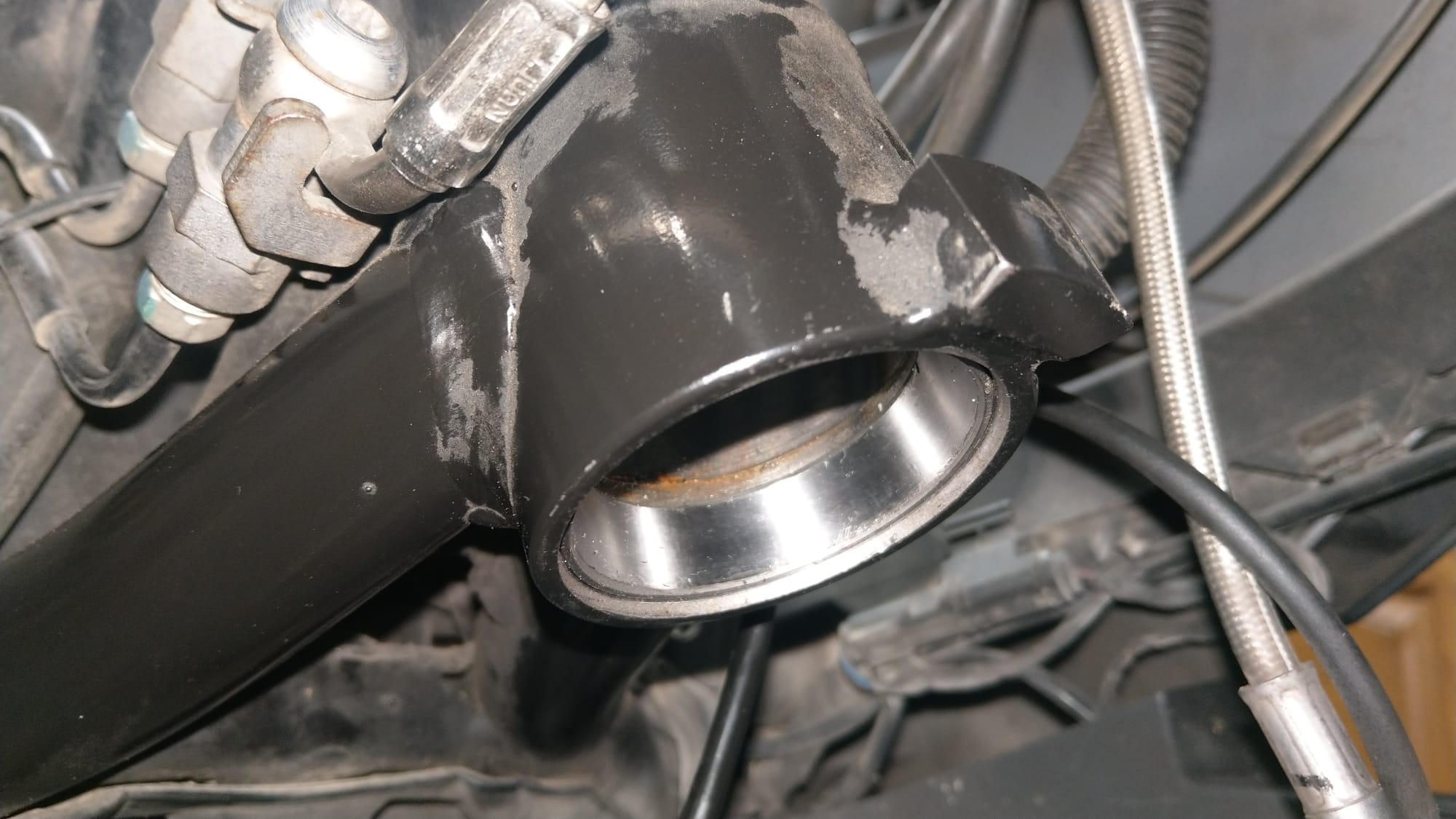

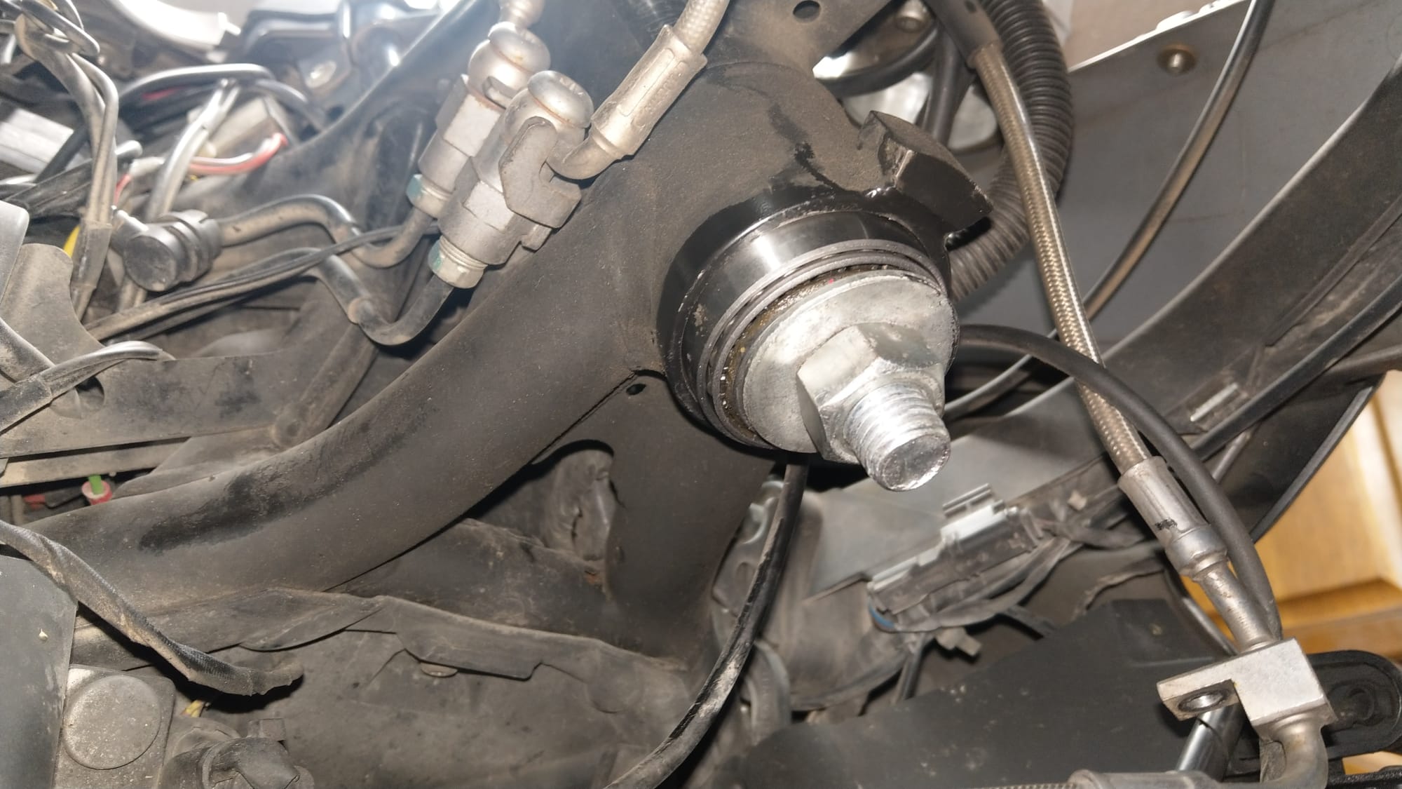

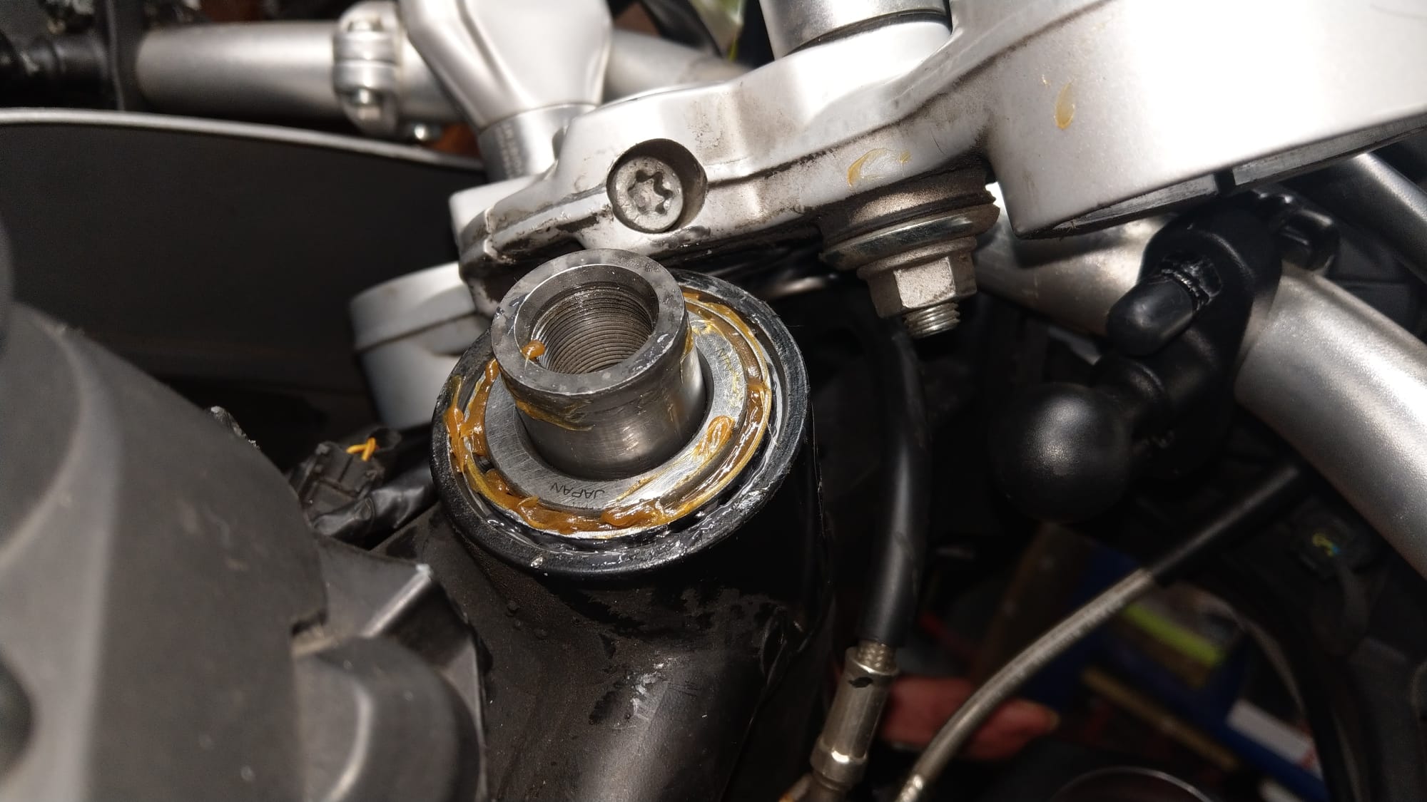

Noch ein paar Fotos von soeben. Die obere Lagerschale mit der alten reinklopfen ist ja sehr einfach. Etwas anders ist das mit der unteren, die kommt gern schräg, fällt runter, man dengelt sich auf die Pfoten oder zerklopft den Rand der neuen Schale.

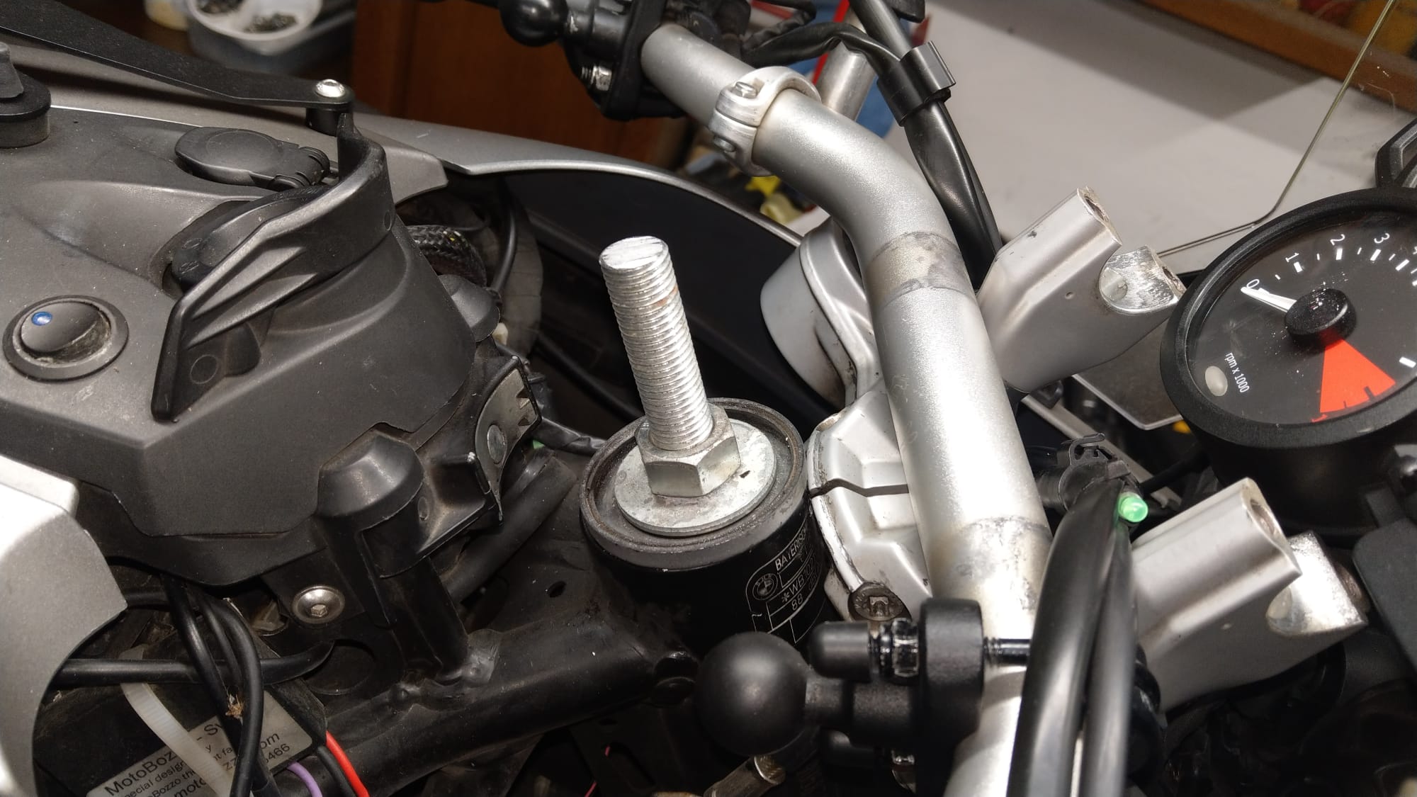

Ich habe mir aus einer 16er Gewindestange, zwei Muttern und ein paar kräftigen und ausreichend großen Stahlscheiben eine Einpressvorrichtung gebaut. Damit man gleichmäßig Druck auf die Schale bekommt, verwendet man das alte Lager (das von oben, das untere ist nach dem Ab"bauen" meist Schrott).
Oben mit SW24 Ringschlüssel halten unten mit der 24er Nuss reinratschen. Nochmal mit der alten Lagerschale anklopfen und prüfen, ob die neue satt sitzt (hört man)
Kinderspiel.
Anhang anzeigen 464313 Anhang anzeigen 464314 Anhang anzeigen 464315 Anhang anzeigen 464316
In meiner Fatbob!
Rasten tun sie (noch) nicht, aber sie ließen sich letztens, nach längerer Standzeit, nur mit Gewalt bewegen :(. Werden jetzt -zumindest oben!- durch gedichtete Lager ersetzt.
