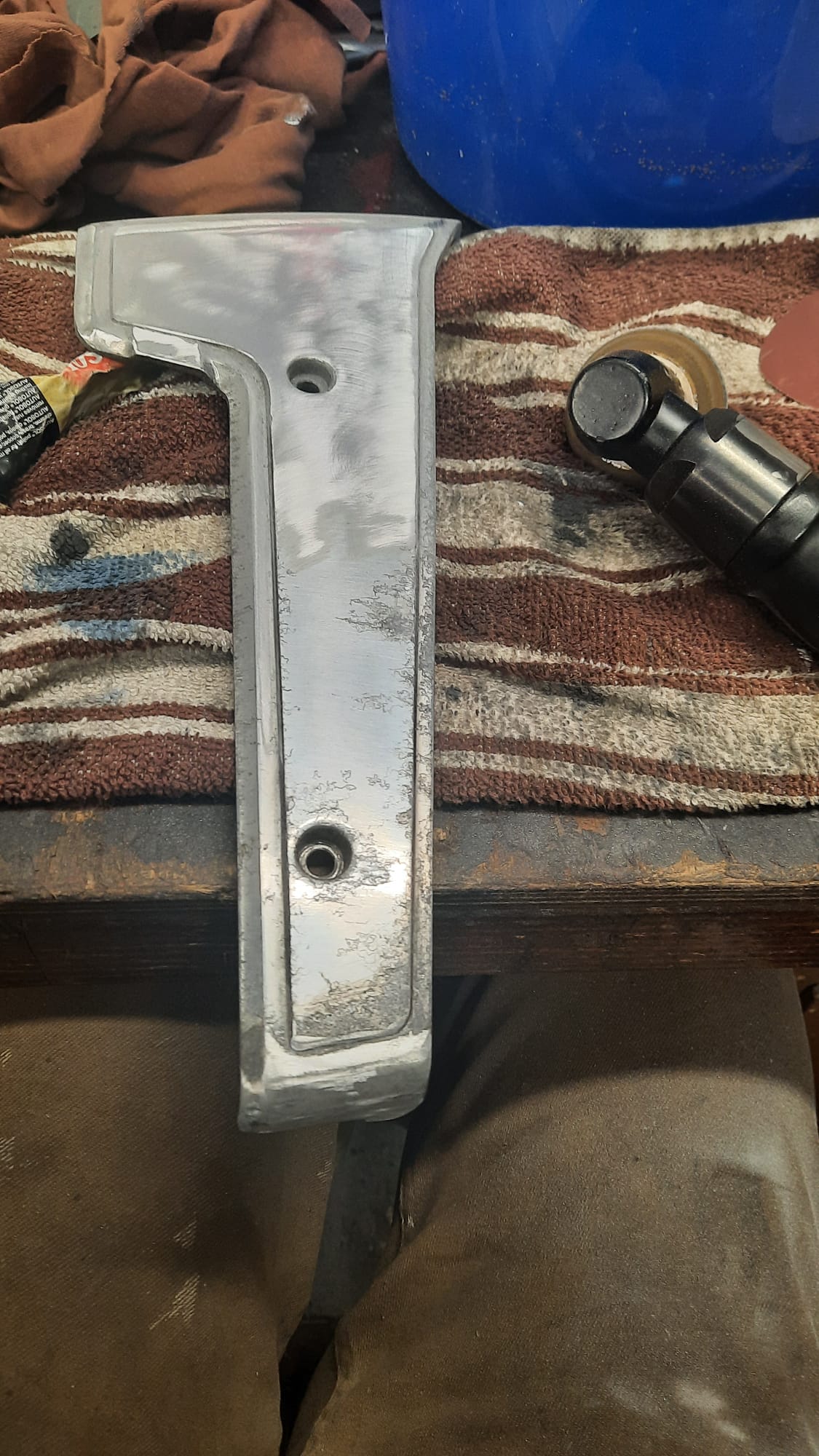

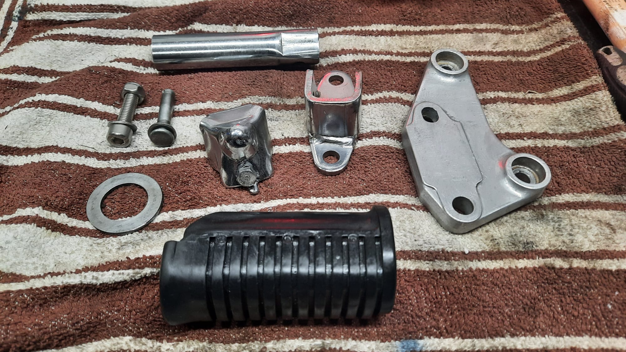

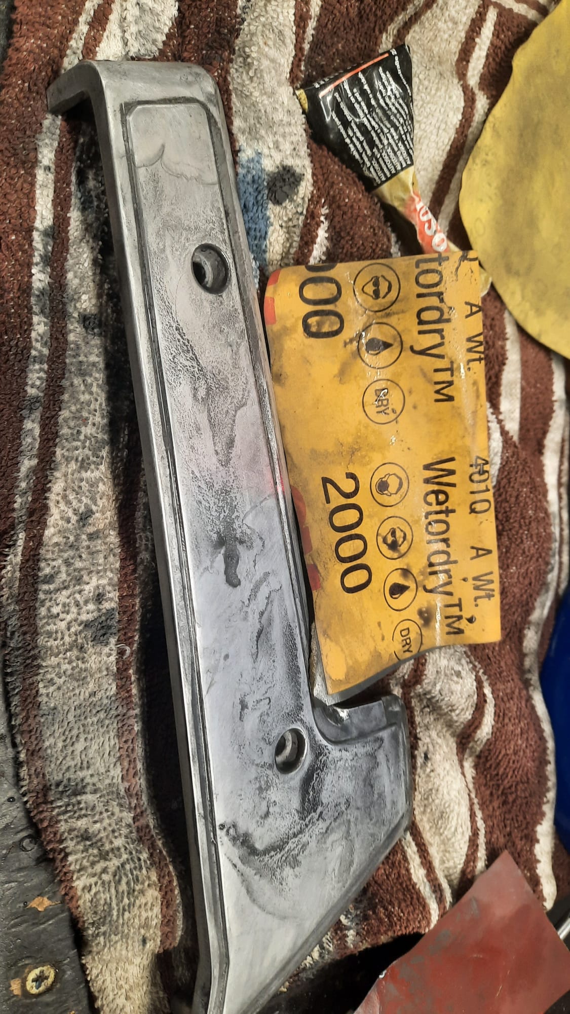

Ich muss zusehen, dass ich die Einzelteile der CX500 Eurosport fertig bekomme. Das ist ziemlich mühsam, weil doch sehr viel korrodiert, verdreckt und defekt ist.
Alleine an diesen Alublenden für den Kühler bin ich gut 3 Stunden gesessen. Die waren klar lackiert und drunter war das Alu korrodiert. Also den gesamten Lack und die Korrosion abschleifen, fein schleifen und polieren.
Auch das HAG war stark verdreckt, das Hypoid-Öl alt und die Fettfüllung der Lager verbraucht. Es gibt noch einiges zu tun.

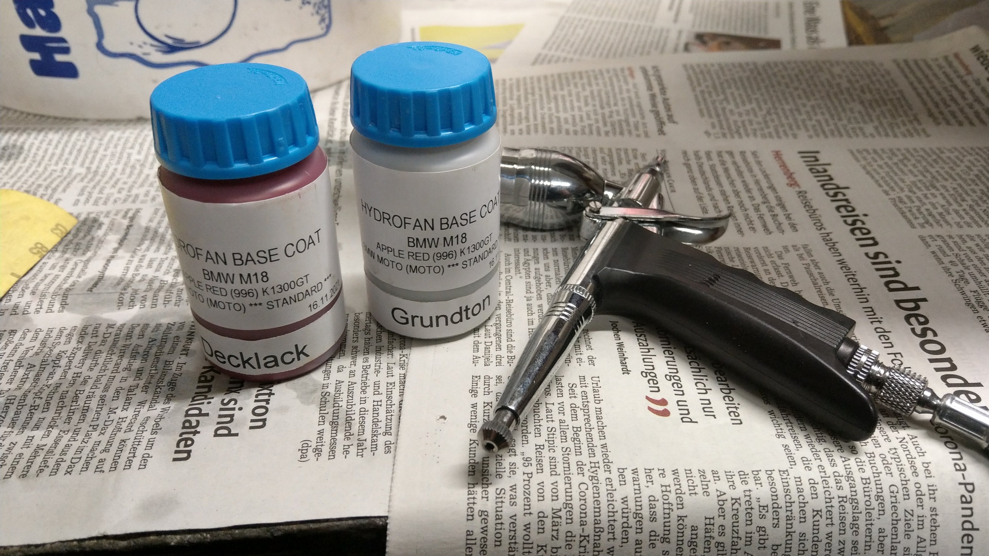

Ich habe 20 ml "rosso monza" gekauft, das sollte reichen. Lackstifte kann man auch mit airbrush verarbeiten:

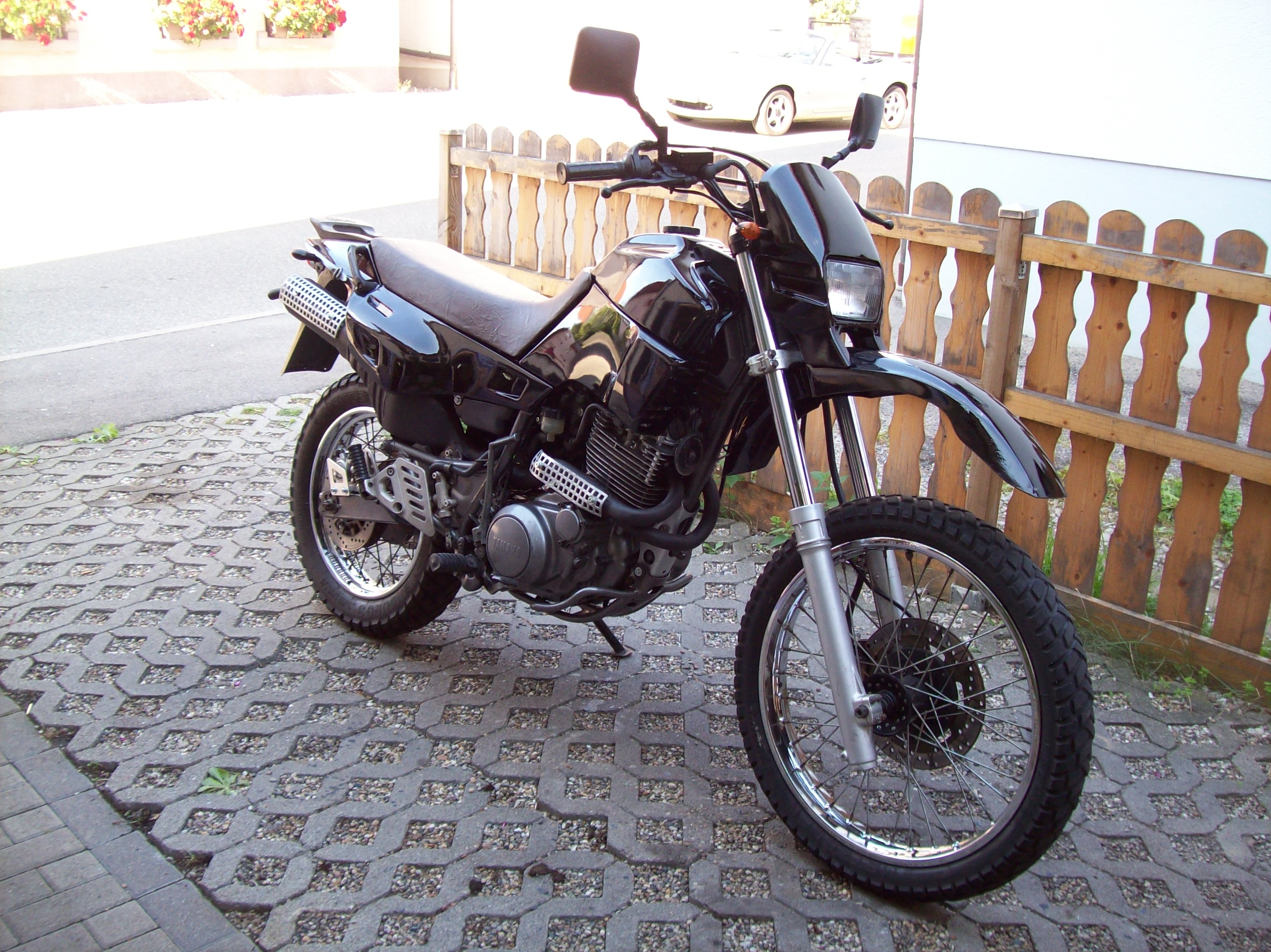

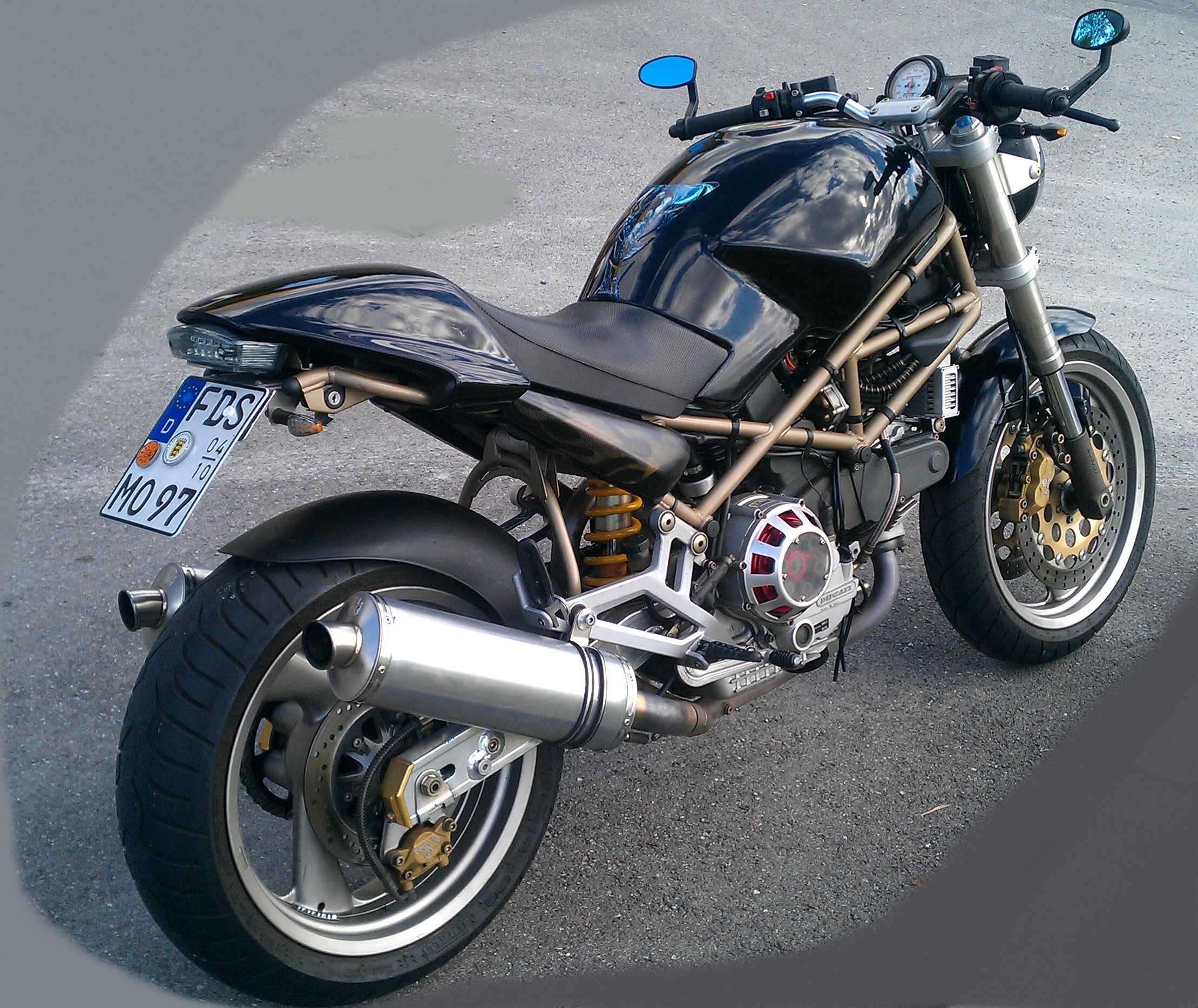

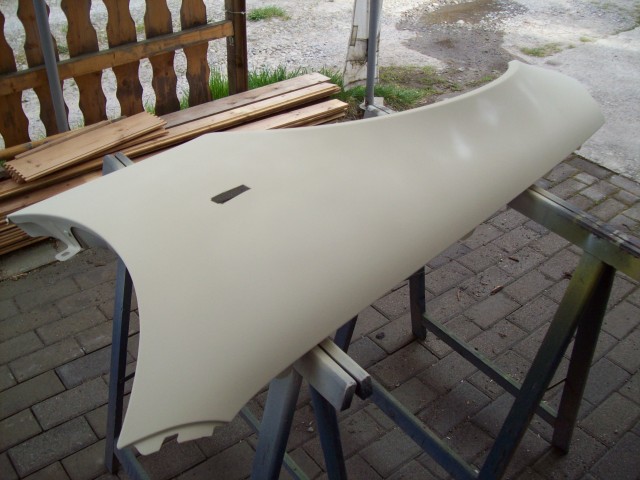

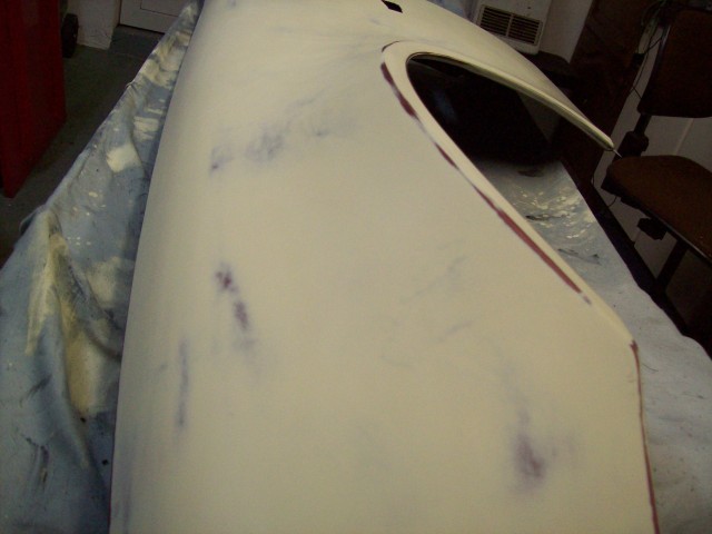

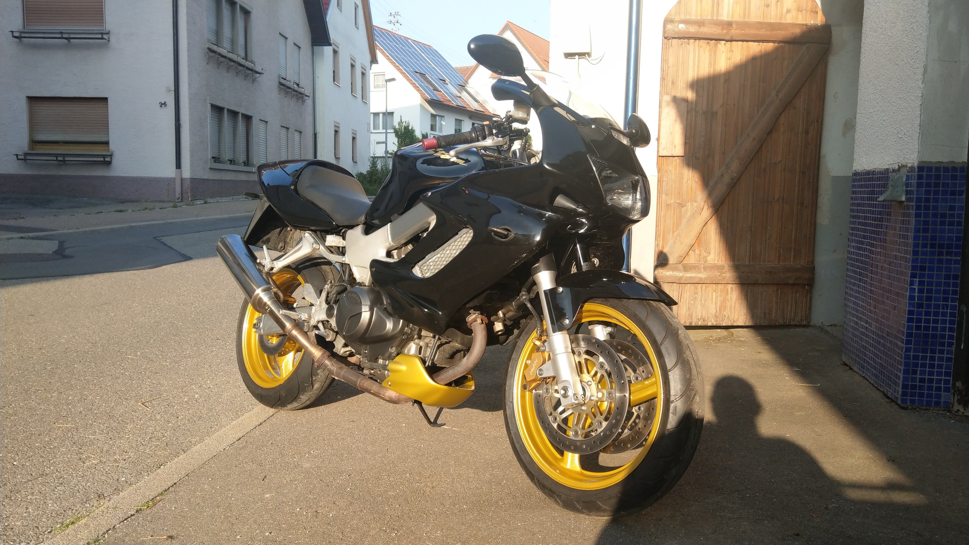

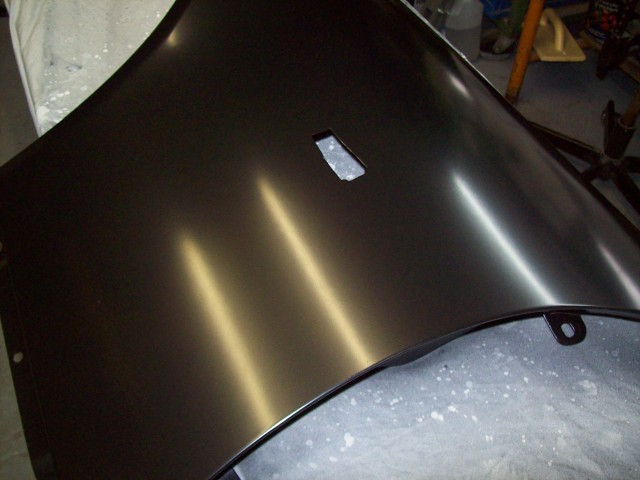

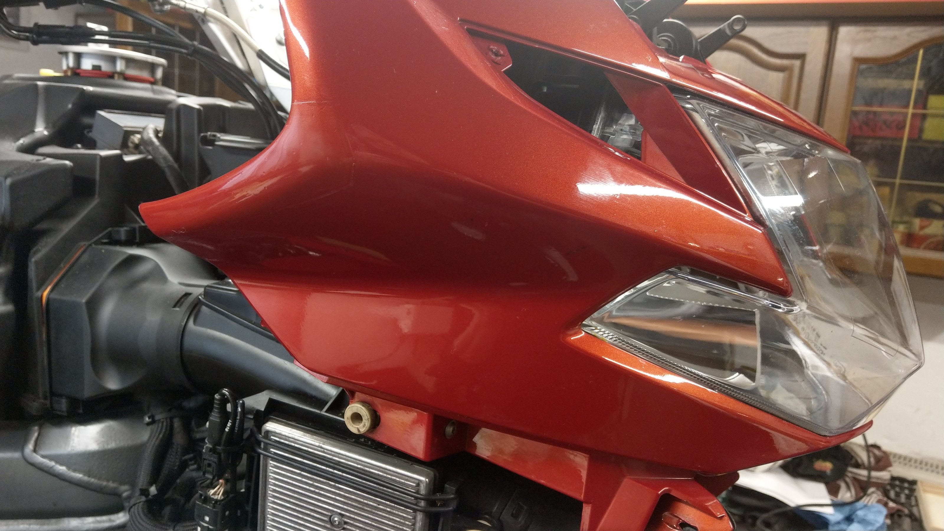

Kommt man um eine Komplettlackierung nicht drum herum, machte ich das bislang aus Kostengründen selbst. Bei der "Farb"wahl bin ich kreativ. Diese Moppeds habe ich selbst lackiert:

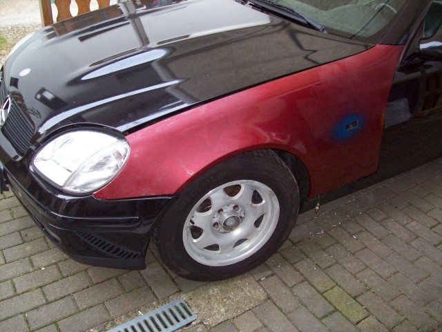

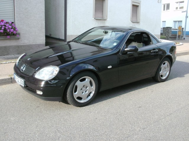

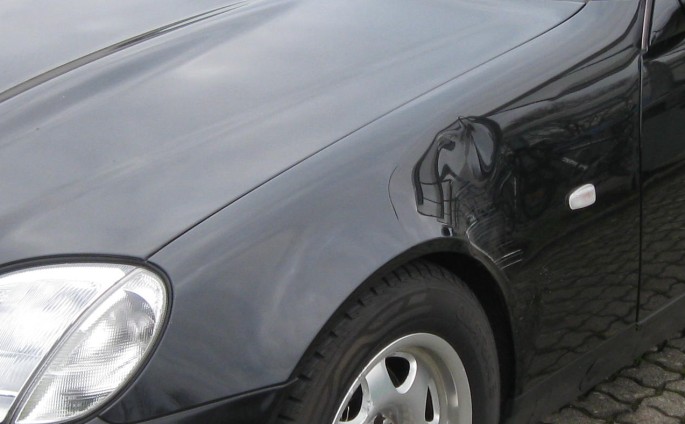

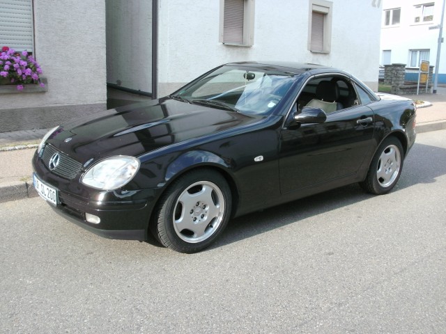

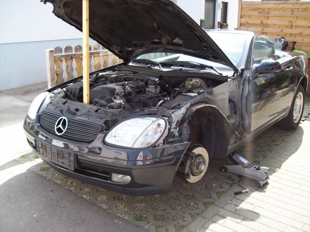

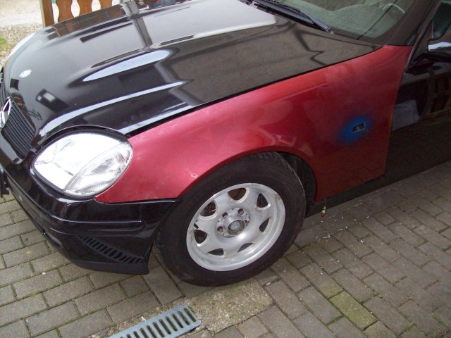

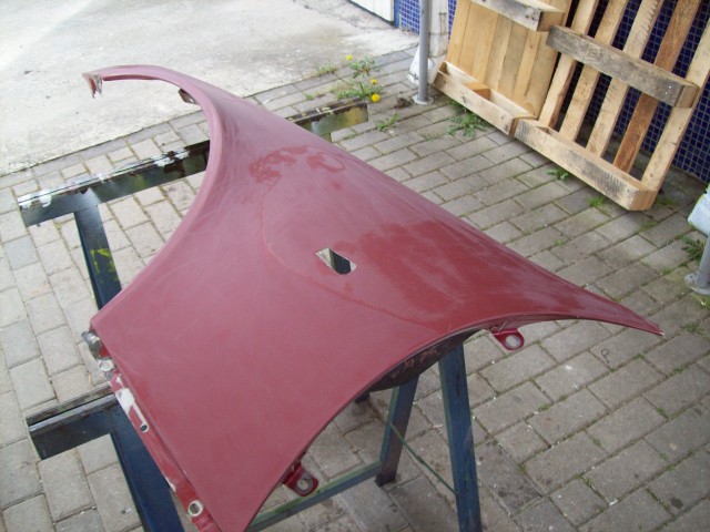

Ich habe das als learning by doing aus Kostengründen begonnen, auch den beschädigt gekauften, alten SLK für meine Tochter (1900 Euro) habe ich selbst repariert:

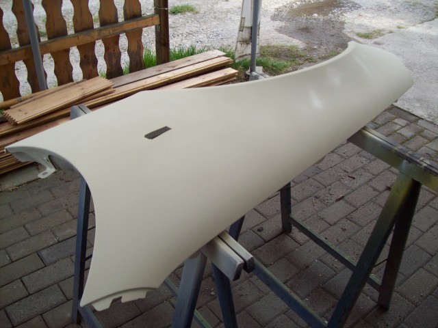

Das sind auch ein paar Jahre Übung, bis man es schafft, deckend und ohne Rotznasen zu lacken. Nicht umsonst ist Maler- und Lackierer ein Meisterberuf.

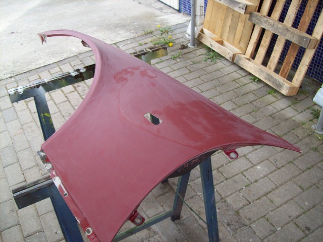

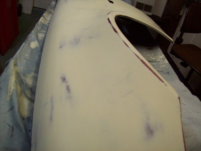

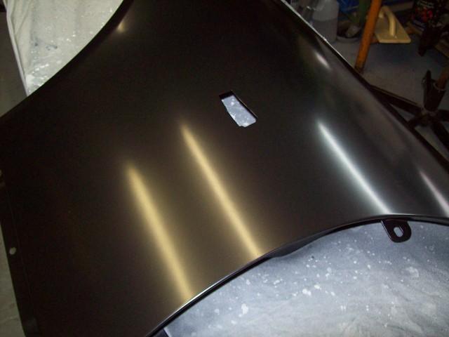

So genau darf man bei meinen Arbeiten nicht schauen. Ohne Lackierkabine kannst Du Staubeinschlüsse nicht vermeiden. Der Kotflügel vom R170 ist zuerst ein Wasserbasis - Metalliclack, der dann mit einem 2K-Klarlack überzogen und geschützt wird, für K1300GT braucht man drei Lacke, ist ein candy-Lack.
Zweifellos ist aufgefallen, dass alles, was ich komplett lackiert habe, schwarz ist. Das hat einen einfachen Grund: Das ist am billigsten. Egal, was Du lackierst, irgendjemanden gibt es immer, der sagt: "Schön, bis auf die Farbe, die gefällt mir nicht."
Also lackiere ich die Kisten schwarz. Das ist keine "Farbe", schwarz geht immer. Und da kostet 1kg Lack 30 Euro. Dazu kommt, dass "schwarz glänzend" ein Einschichtlack ist, den muss man nicht mehr klar lackieren.
Also:; Farbe und Härter 2:1 anmischen, 5% Verdünnung (spezielle) dazu, Druckminderer mit Wasserabscheider am Kompressor auf 2,5 bar, die Lackierpistole auf "mittel" und los gehts.
Ob man in der Vorbereitung sauber gearbeitet und alle Flächen mit dem Silikonentferner erwischt hat, sieht man schnell.
Mit einem kg Lack plus 0,5 kg Härter, etwas Verdünnung, Mischbecher und Lack-Feinfilter gibst Du weniger als 50 Euro aus. Das reicht für 5 "normale", also nicht voll verkleidete Motorräder.
Ich mache ja keine showbikes, sondern praxistaugliche Motorräder. Wenn ich z.B. für die XV1100 um die 600 Tacken fürs Lackieren ausgegeben hätte, wären die beim Verkauf nicht wieder rausgesprungen.

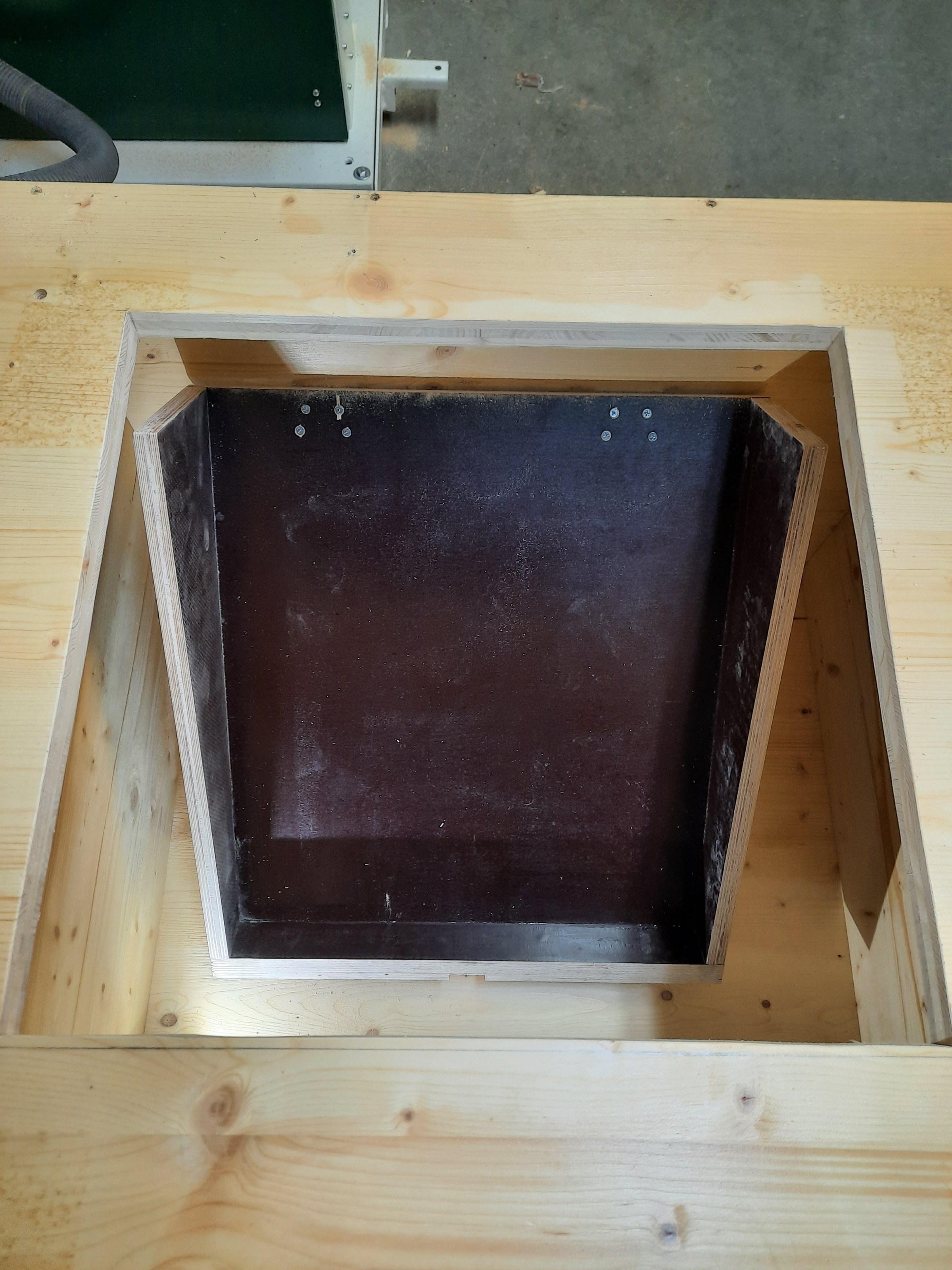

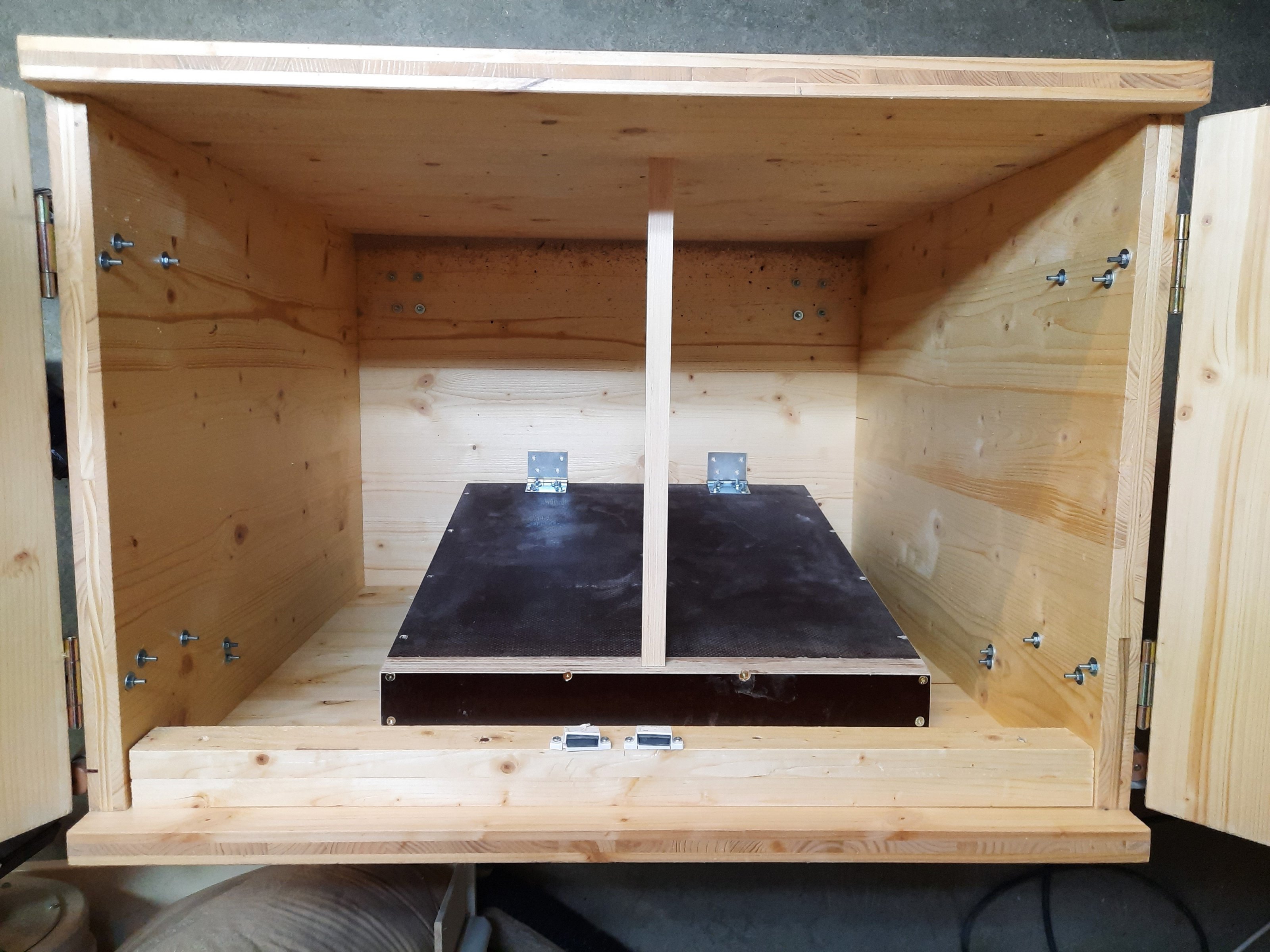

Ich versuche gerade meine Tischfräse (Bosch GTS 10 XC) etwas staubfreier zu bekommen.
Nach längerem herumwühlen in den Tiefen des Internets habe ich mich entschlossen im
Unterbau einen demontierbaren Staubkasten zu montieren, und nach hinten zwei 100 mm
Anschlüsse für meine Jet Absauganlage mit 1600 m3/h Leistung einzubauen:
Kasten ist provisorisch fixiert, und scheint auch einigermassen zu passen:
Oben der Staubkasten geschlossen, und unten offen:
und von vorne (aussen) gut zugänglich, wenn mal was sein sollte.
Auf der Rückseite schon mal die 2 Ausschnitte für die Anschlussstutzen angezeichnet:
die schneide ich aber erst aus, nachdem ich die Stutzen hier habe, die sollten dann eine Art von Passsitz haben.
Fazit: das fräsen mit einer Tischfräse am Boden, und nicht auf dem Tisch (mit kommoder Arbeitshöhe) ist definitiv niGS mehr für mich. :eekek:
