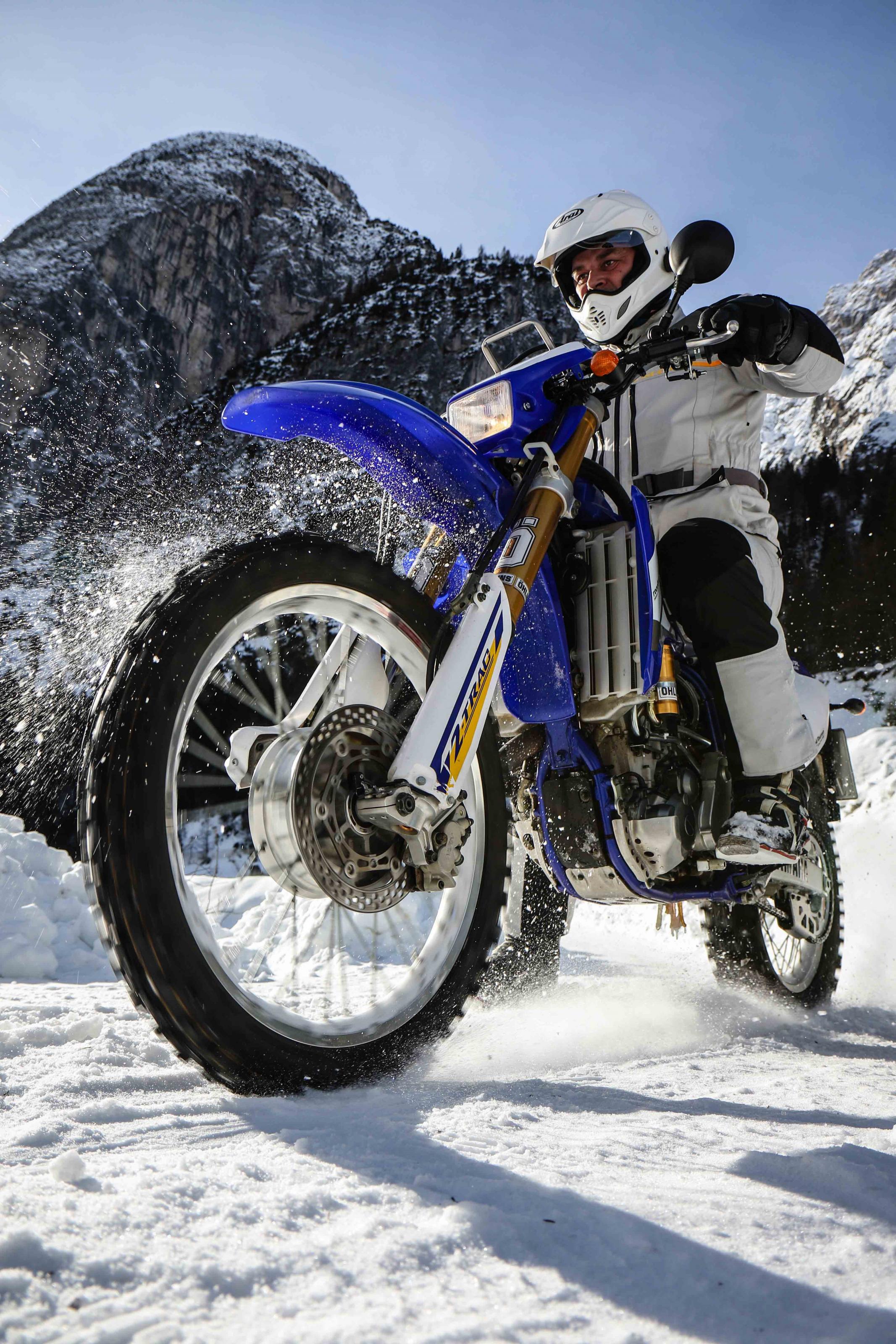

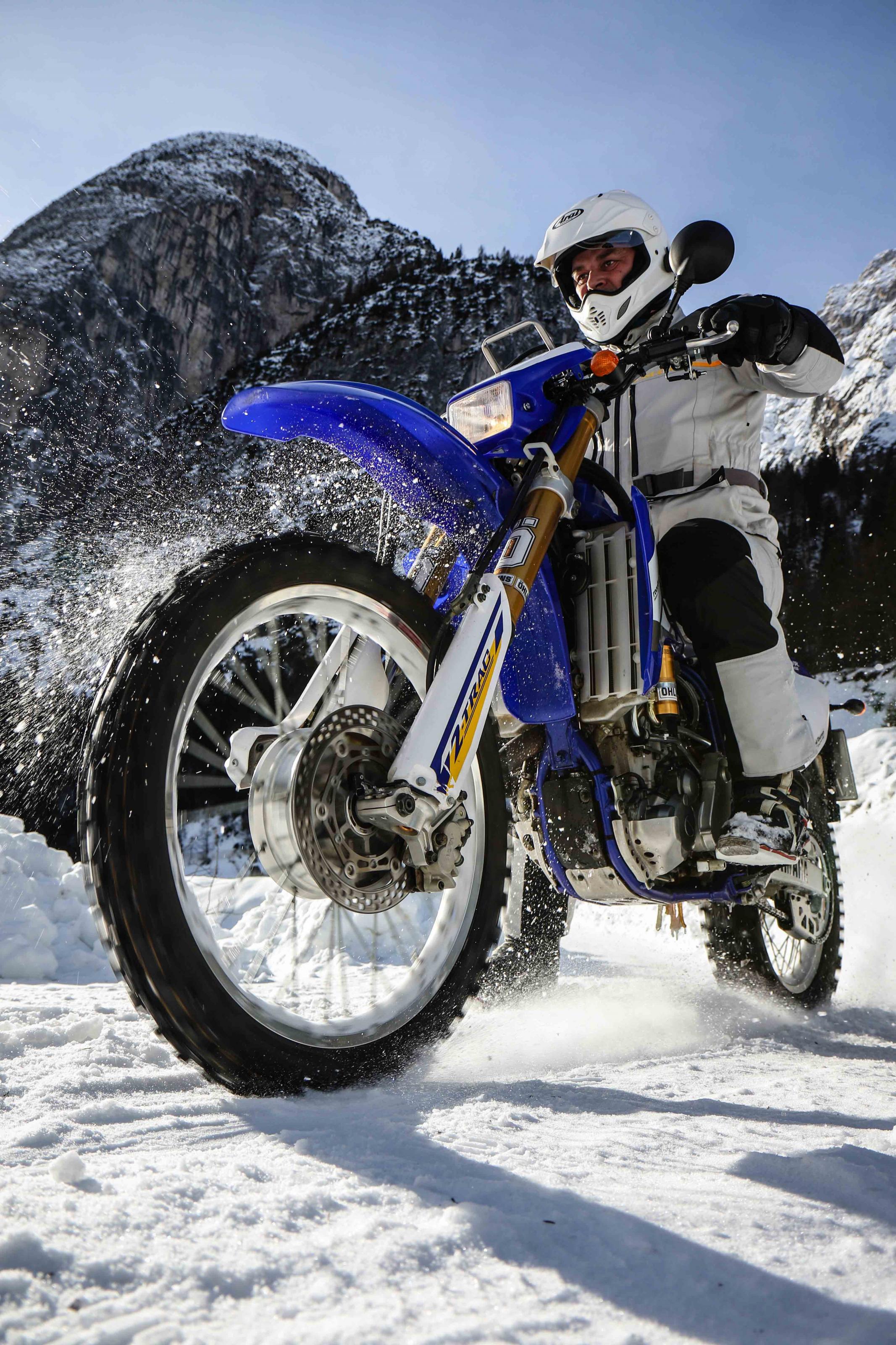

Ja, es ist die Yamaha WR 450 F 2-Trac mit der Bosch-Rexrodt-Ölpumpe am Ritzel angetrieben. In der Nabe sitzt der Hydraulikmotor. Entwickelt wurde das Ganze von Yamaha Italien und Öhlins.
