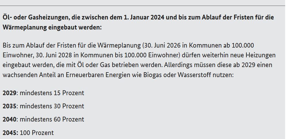

Wit haben ja 2024 und da ist es gesetzliche Pflicht, bei Ersatz der alten Heizung auf ein System zu gehen, das mit 65 % Pseudo-Umweltenergie = "erneuerbare Energien" läuft.
Da bleibt also nur noch die Wärmepumpe oder Pellet über. :)
Egal, was es kostet in Anschaffung und Betrieb.
TTTom
TTTom
19.08.2015
5.236
DU-Großenbaum, NRW, Europa
Wit haben ja 2024 und da ist es gesetzliche Pflicht, bei Ersatz der alten Heizung auf ein System zu gehen, ...
Nein, da bist Du falsch informiert. Gilt nur für Neubau.
(Für Ersatz erst später, u.U. erst in vielen Jahren, hängt von den Wärmeausbauplänen der Gemeinde ab)

Hier zusammengefasst:
Also bis 30.Juni 26 darf jeder bei Austausch der Heizung noch eine 'Konventionelle' einbauen. (Ob das sinnvoll ist (steigender Co2-Preis), kann sich jeder selbst ausrechnen. Meine alte Ölheizung ist 40 Jahre alt, in diesem Leben möchte ich nicht nochmal tauschen. Ich hatte ein Angebot für einen Pelletkessel, der war 12% günstiger als für Öl)
In den kleineren Gemeinden (die bis '26/'28 noch keinen Wärmeplan haben müssen), auch noch länger.
