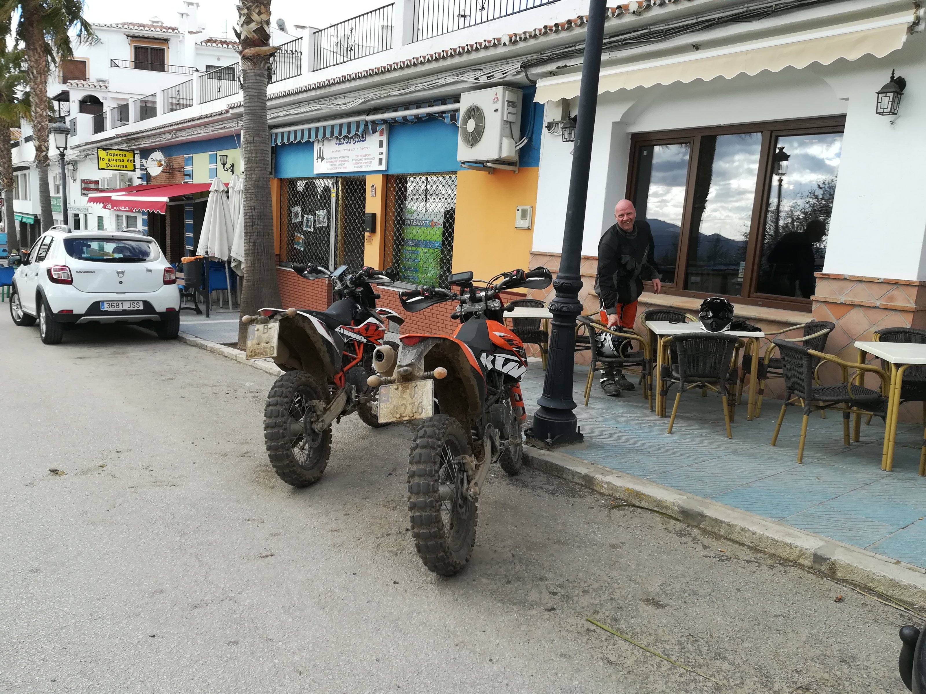

Flashen, dann läuft der Motor auch knapp über Standgas und zieht gescheit durch.
Bei noch nicht mal 2L Ölvolumen kann man sogar unterwegs fix frisches Öl auf die beiden alten Filter draufkippen.
Man muss nur wollen.
Bin noch kein geileres Enduroreisemotorrad als die 690 Enduro gefahren. Auch Autobahn mit 120 km/h sind kein Problem. Bisheriges Maximum waren glaub 800km am Stück auf einer Rückreise. Einfach ein Schafsfell drüber werfen und dann gehts mit dem Sattel.
