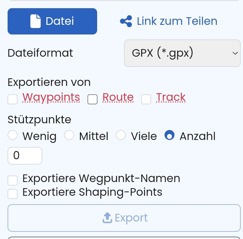

Was muss ich den da alles einstellen bzw. anhaken, damit ich die Tour 1:1 auf den CRN bekomme? Sollte schon so funktionieren, dass nicht angefahrene Punkte (Umleitungen, Baustellen) automatisch übersprungen werden.

Du musst GPX und "Track" auswählen. Die anderen Punkte sind dann egal.
Dann ist die Route am CRN zu 100% wie in Kurviger geplant, so lange es keine Baustellen oder Umleitungen auf der Strecke gibt. Diese werden, soweit bekannt, automatisch im CRN bei der Umwandlung vom Track in eine Route berücksichtigt. Nicht angefahrene Punkte musst Du auch nicht überspringen, es gibt ja keine. Bei Abweichung von der geplanten Route, warum auch immer ein Abstecher gemacht wird, wirst Du automatisch bei nächster Möglichkeit wieder auf die Route zurück gelotst.
