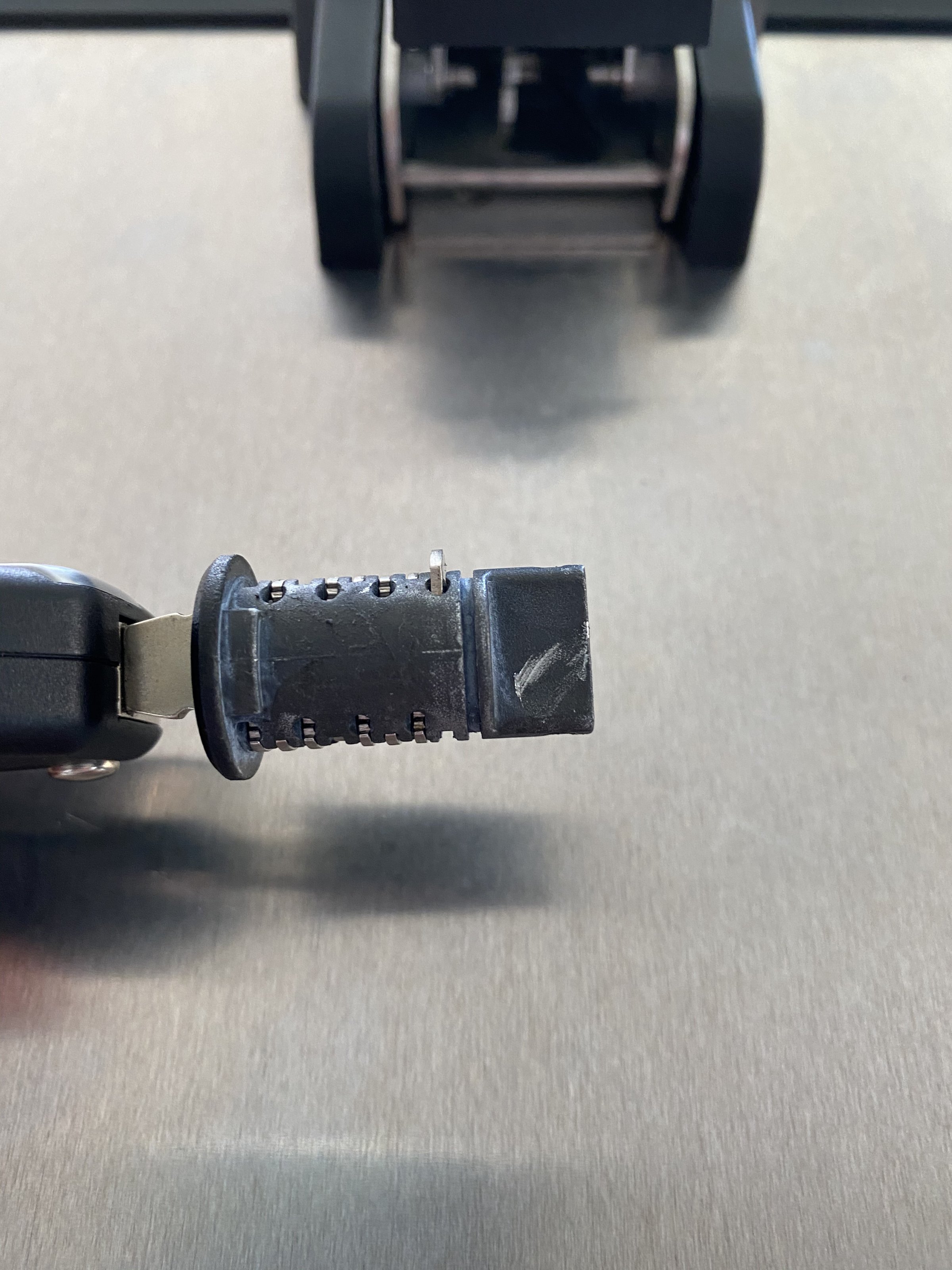

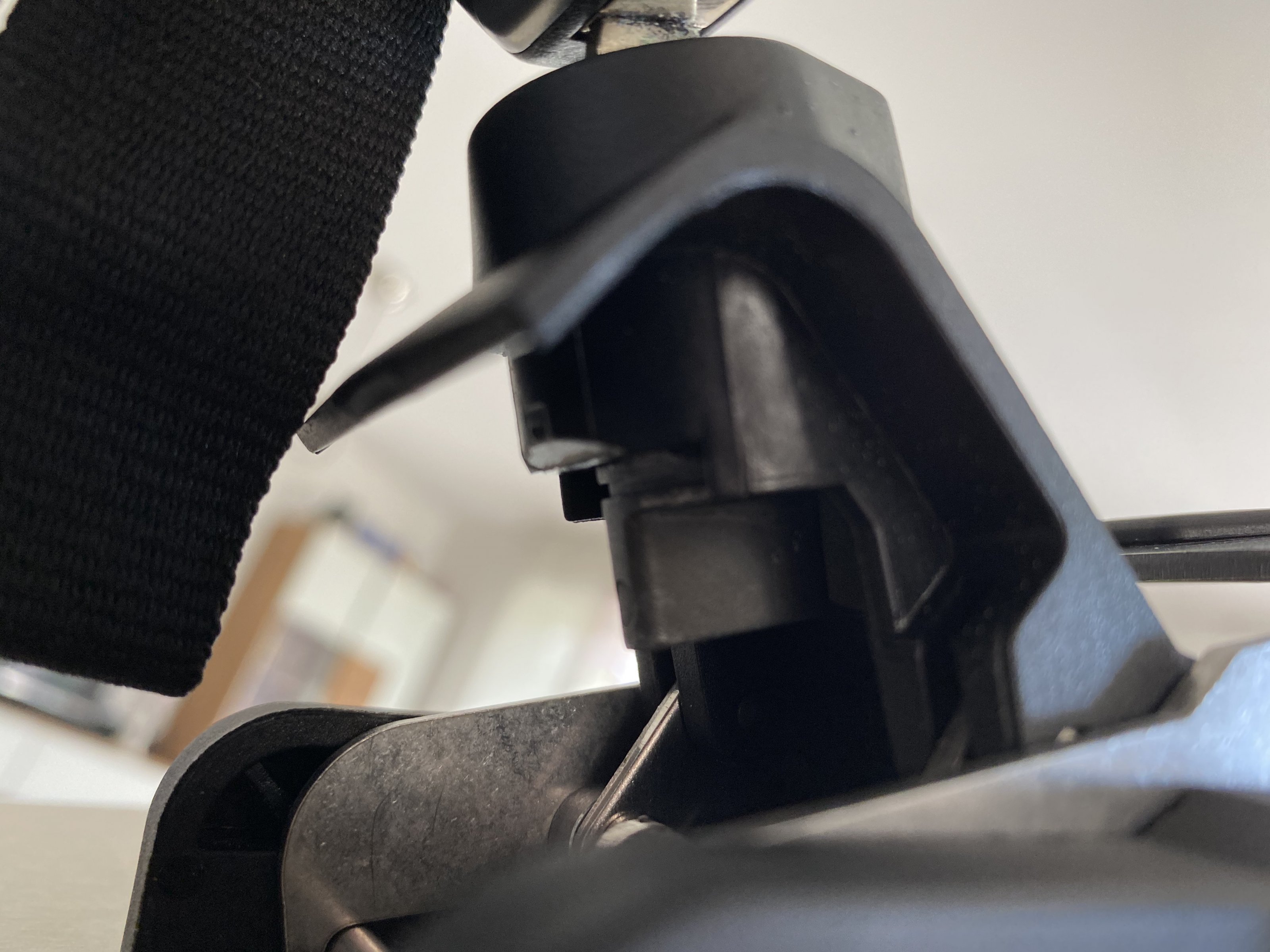

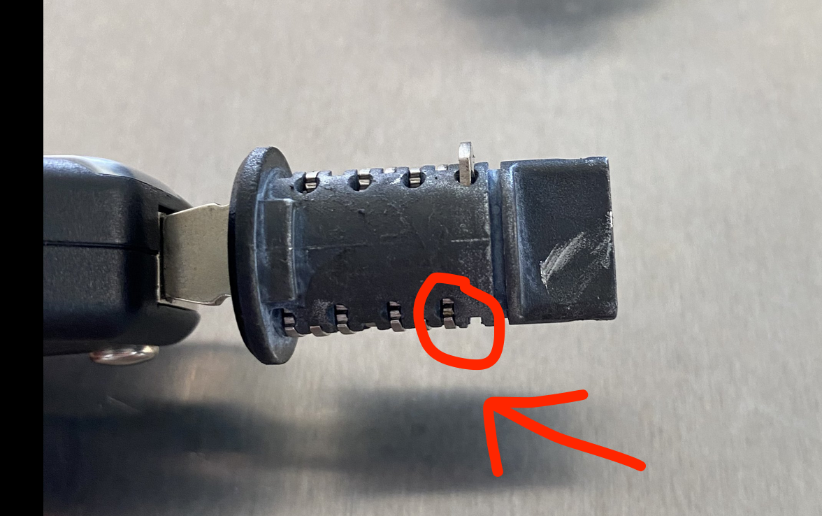

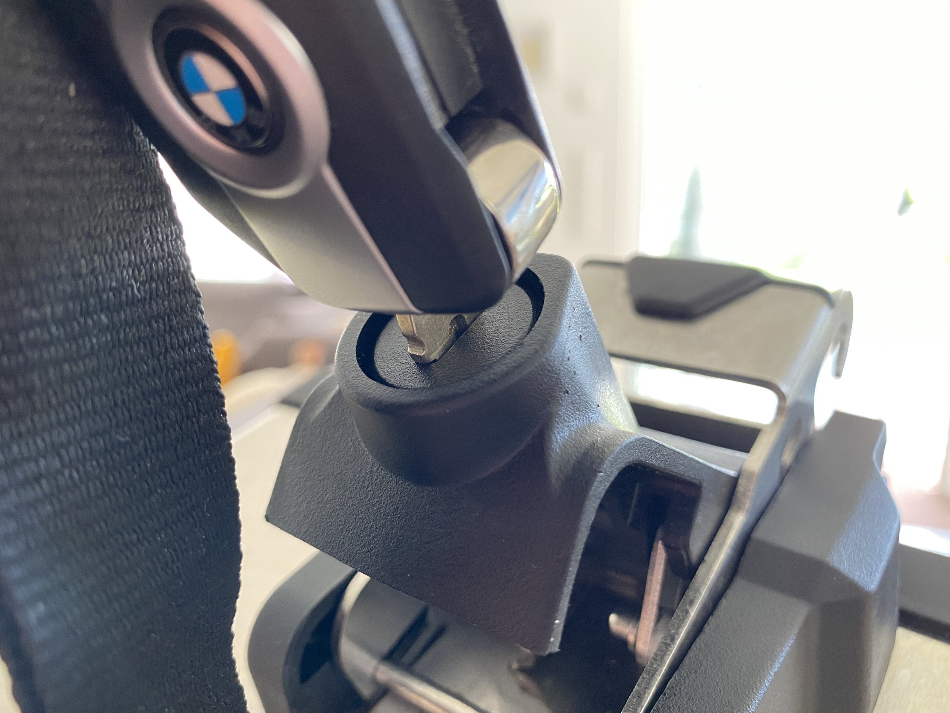

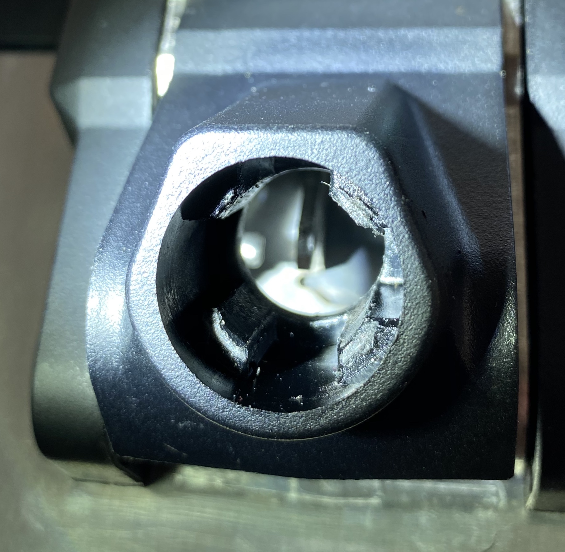

Hi,
ich versuche gerade an den original BMW-Alu-Koffern die Schließzylinder einzubauen. Ich bekomme die Schließzylinder auch in die Aufnahme, jedoch verriegeln die nicht. Man kann das schloss einfach wieder herausdrücken. Scheinbar verriegelt das Plättchen vom Aufbohrschutz nicht.
Ja ich habe die Suchfunktion genutzt, aber nichts passendes für mein Problem gefunden.
Meine Koffer sind diese: Teilenummer: 77418562409
Die Schließzylinder diese: Teilenummer: 51257698202
Hier noch ein paar Bilder. Bitte HILFE!

@McGrummel Du hast einen Pin zu viel drin. Passiert den Besten ...
Auf jeder Seite dürfen von oben nur drei Pins eingesetzt sein (plus zuunterst auf einer Seite die Sperrplatte, die sitzt bei dir richtig). Also 3+ Sperrpin und auf der anderen Seite 3 + (kein Pin=leer lassen).

Und dann noch was: Das Sperrplättchen macht das Einsetzen schwierig. Dazu sind in dem Schloss vier Stege, die der Länge nach nach unten führen. Wenn du das Plättchen reindrückst und dann entlang dem Steg das Schloss einführst, dann bleibt es eingedrückt bis kurz vor Schluss und es geht ganz einfach bis nach unten rein.
Viel Glück!
Ich glaube daran liegt es nicht. Hab das Problem mit dem 7ten Plättchen und OHNE AUCH.
Siehe Video: Mein Problem

Also gefühlt ist das Schloss zu kurz. Kann das sein?
Oder fehlt innen was? Habe die Koffer gebraucht gekauft.

...ist das der korrekte / originale Schließzylindern?
Meine sind silber, nicht schwarz - sieht erstmal merkwürdig aus bei Dir.
BMW 51257698202 günstig kaufen | eBay (Anzeige)
Ansonsten brauchte es schon etwas Druck damit die Dinger eingerastet sind.
Ich habe so ein Schloss gerade vor zwei Stunden eingebaut, daher:
Wenn dir der Sperrpin zu früh abhaut, blockiert er das weitere reindrücken. Du hast das mit der Pinzette schon richtig gemacht, aber dann drücke es entlang diesem Steg bei 45° weiter runter und wenn du erst ganz unten drehst, rastet er ein. So steht er noch davor, auf deinem Video sieht man das genau, denn da fällt das erste Plättchen wieder raus.
Eigentlich hast du es fast.
Alternativ nimm alle Plättchen raus und stecke den Zylinder einmal so rein - da kann ja nichts passieren. Dann weißt du, ob die von der Länge her zusammenpassen, wenn du dir unsicher bist.

Also, merke:
Schließzylinder von den Variokoffern mit der Teilenummer 51257698202 passen nicht in die Alukoffer, hier dann: 77498544517
