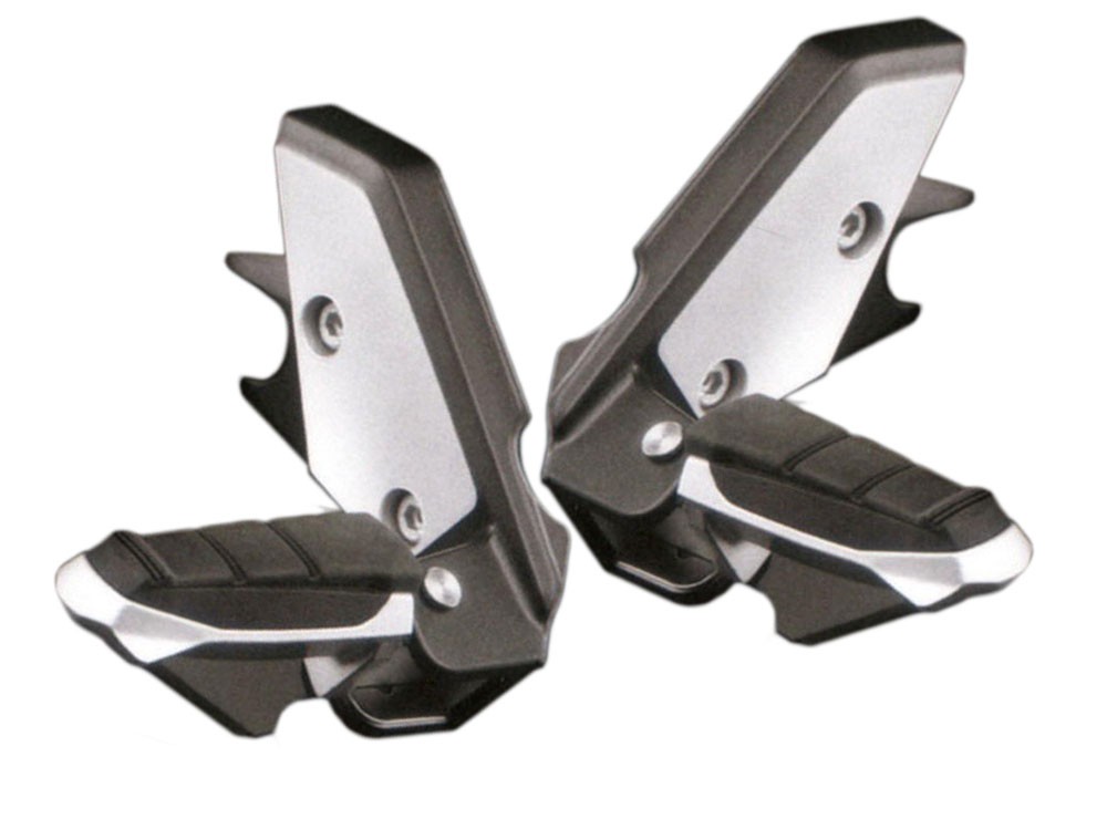

GSA-Armin
Joined
May 20, 2015
Messages
93
Für die original Alukoffer der R1150GS Adventure gibt es spezielle Soziusrasten (siehe angehängtes Foto), die Teilenummer lautet 71 60 7 668 666 und die Teile kosten bei BMW weit über 500,- Euro. Du kannst natürlich auch die Soziusrasten der normalen R1150GS bearbeiten, damit sie passen. Eigentlich kann man alles bearbeiten und passend machen, aber dann sieht's oft scheixxe aus. Vielleicht bekommst Du ja die Soziusfussrasten in einschlägigen Portalen wie ibääh oder ibääh-Kleinanzeigen.
