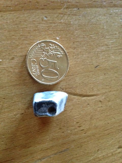

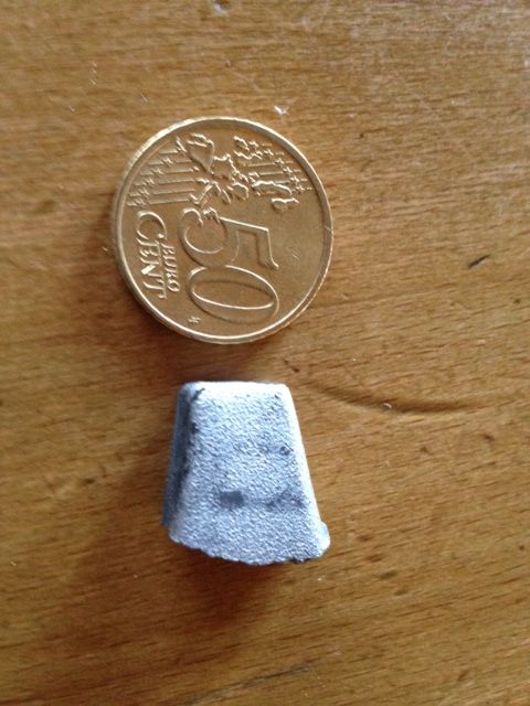

Hallo Leute,
ich bin gestern, nachdem ich die Lambdasonde getauscht habe, vom Hof gefahren, und habe ein pyramidenförmiges Aluteil gefunden.
Ist hoffentlich nicht von der Q, aber man weiss es ja nicht....
Kann aber auch von was ganz anderem sein ( hoffe ich )
Gute Fahrt an alle
Rainer:confused:

wenns von nem 4Ventiler is, könnt das einer der Lenkwinkelbegrenzer(Lenkanschlag) unterhalb der oberen Gabelbrücke sein!
bin mir da sogar ziemlich sicher, die brechen schnell mal wenn die fuhre mal eben in die wagerechte geht:(

Hallo rainer
Die Fahrsicherheit beeinträchtigt das nicht aber den Kabelstrang zum Lenker(li. oder re.) malträtiert es schon.Mußt du eine neue lenkerbrücke verbauen>z.B. ebay:)

oder von Touratech das Hartpart für den Lenkanschlag

das gebrochene Stück kann man(n) auch wieder dran friemeln! dazu muß die Gabelbrücke aber auch runter, das teil an der Gabelbrücke dort fixieren wos hingehört, ein loch durch bis in die Gabelbrücke. das Teil wieder ab und Gewinde in die Gabelbrücke schneiden, jetzt kann der Anschlag an der Gabelbrücke verschaubt werden. Hat bei meiner 11erGS bis zum Unfalltod gehalten ca. 25tkm(der unfall war aber nicht wegen dem Teil)
ob das wirtschaftlich is? hat mich nicht interessiert, die Brücke ist in 10min ausgebaut wenn du nen Heißluftfön hast.
Denn der Lagerbolzen vom Lenkkopflager ist mit loctite halbfest gesichert und mit 130Nm angezogen!

Servus zusammen,
vielen Dank für die Antworten.
Habe den Lenkanschlag als Hardpart installiert.
Meint Ihr, dass das das Problem löst?
Würde mir die Bastelstunde gerne auf den Winter schieben....
Jetzt ist ist fahren angesagt, habe diese Jahr schon fast 5.000 auf die Uhr gedrückt!
Euch allen ne Gute Saison
Wäre noch interessant, was Gerd oder Larsi, der Elfer Schwob oder Boxer Walle dazu meinen, vielleicht schreibe ich die noch direkt an
Grüsse
Rainer

ja ... wenn es der tüv nicht bemängelt reicht das mMn auch auf dauer.

du hast einen Lenkanschlag und fertig, kann der TÜV nicht bemängeln.

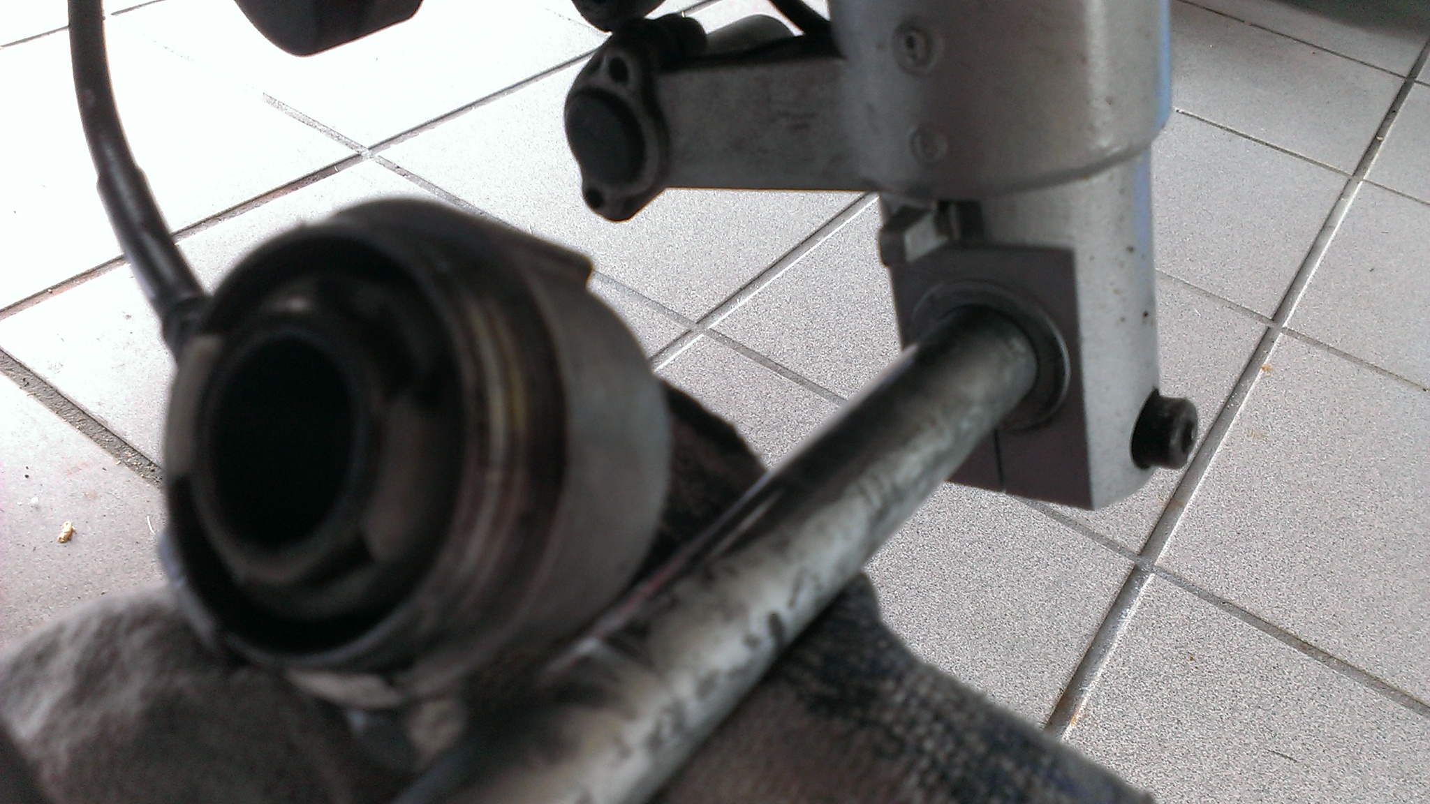

ich glaube nicht dass es sich bei dem abgebrochenen Teil um den Lenkanschlag der Gabelbrücke handelt.
Vielmehr tippe ich auf die Arretierungsnase für die Tachowelle.
Siehe Bild.

Hallo Leute,
ich kann Euch das erst am Wochenende klären, wenn ich wieder zu Hause in D bin ( arbeite in der Schweiz ) und konnte leider diese Woche die Q nicht mitnehmen - schluchz!
Ich checke beide Möglichkeiten ab und gebe dann Bescheid.
Allzeit sichere Fahrt
Rainer

ja, aber die gabelbrücke ist silbern ...
nachdem ich google nach bildern gefragt habe, tendiere ich allerdings mittlerweile auch zur verdrehsicherung des tachoantriebs.
die ist nur bei der positionierung beim einbau von nutzen.

Morgen wisst Ihr es genau
Möglich ist es, da ich Reifen gewechselt habe.
Wie Larsi sagt: machen tut es nix, der Tacho läuft sauber
Werde es aber auf jeden wieder hinpfriemeln

wie so oft im Leben ist der erste Eindruck der richtige gewesen!
Es ist der Lenkanschlag, aber da ich die Hardanschläge verbaut habe, tut es mir ( hoffentlich ) nicht weh !!
Der Gegenhalter am Tachoantrieb ist noch ganz und dran.
Habe mir in der Bucht schon eine Brücke geholt, mal sehen, wie langweilig der Winter wird...
