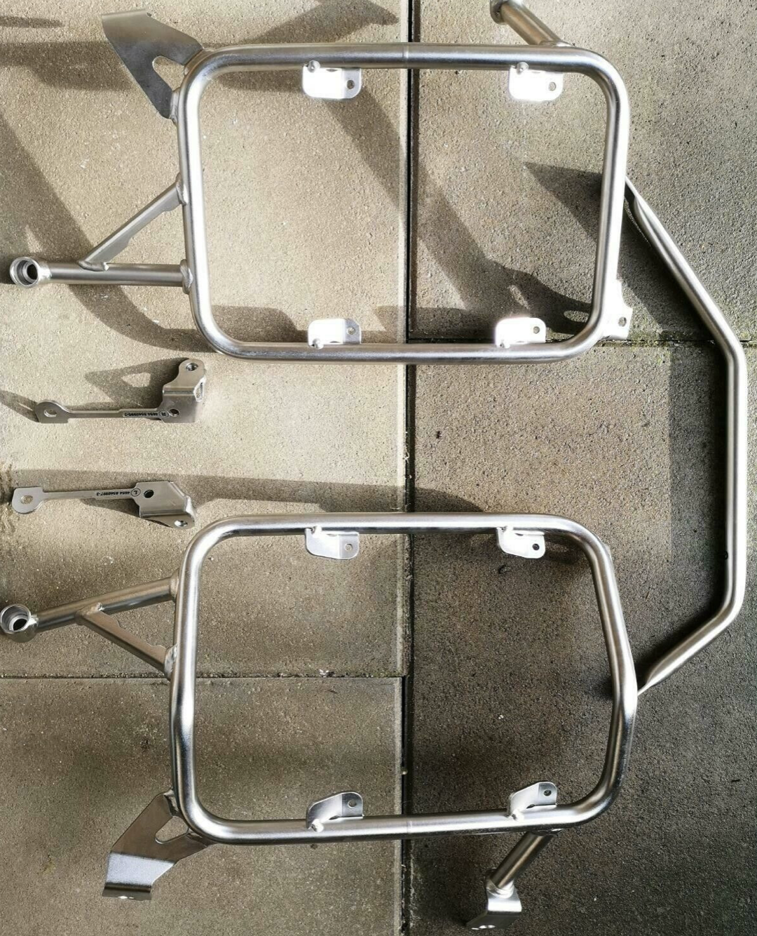

ich möchte beim Familienneuzugang, meiner 1200GS LC Rallye, die vorhandenen Variokofferträger gegen die Träger für die Alukoffer wechseln. Müssen die Soziafussrasten getauscht werden?
Oder komme ich mit dem Zubehör auf dem zweiten Bild aus?

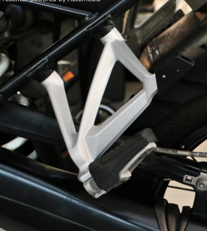

...die Rastenträger der Variokoffer kollidieren leider mit dem Rohrträger - musst also umrüsten.
Mein Tip - gleich ein paar Schwarze bestellen oder pulvern.
hth
PS: ...die Rastenhalter lassen sich auch gut gebraucht weiterveräußern.
PPS: ...noch 'ne Alternative für die Rallye, wenn Du eh alleine unterwegs bist -> Beifahrerrasten komplett weg

Die originalen Rasten
hinten können bleiben.
du musst lediglich den Steg entfernen...dann kannst du beide Systeme nutzen“

Wie meinst du das - er könne beide Systeme nutzen ?
für die Variokoffer ist der Steg doch erforderlich
Gast29174
Mmmmh du nimmst den Variokoffern den 3. Befestigungspunkt? Da hätte ich bedenken dass oben die zwei Plastiknasen zu sehr belastet werden
BMW hat diesen 3. Punkt zur Stabilisierung doch nicht aus reiner Laune gemacht
...die Nase bleibt ja - ist durch den fehlenden Steg nur etwas instabiler - vorher Dreieck, ein Steg weg, nachher einfacher Ausleger - siehe Bild oben.
Trotzdem ist zum umrüsten einiges an Schrauberei nötig - wollte das auch mal machen und habe es verworfen.
hth

Dauert genau eine halbe Stunde - und der ESD (Endschalldämpfer) muss mitnichten runter. Es reicht ein T30 Torx und eine 1/2 Zoll Ratsche (Mit der kurzen Verlängerung).
Ich halte es für keine gute Idee die Fußrasten Materialabtragend zu behandeln (also den Steg wegzuschneiden). Die vier Schrauben, um die Sozius-Fußrasten zu tauschen, sind kein wirkliches Thema.
Die Konstrukteure haben sich wahrscheinlich etwas dabei gedacht, hier ein "Dreieck" zu bauen.
Und die Lagerung - es ist eh immer ein Satz am Mopped, also muss man nur einen Satz lagern - das machen viele so, die "normal" ohne Koffer rumfahren.
