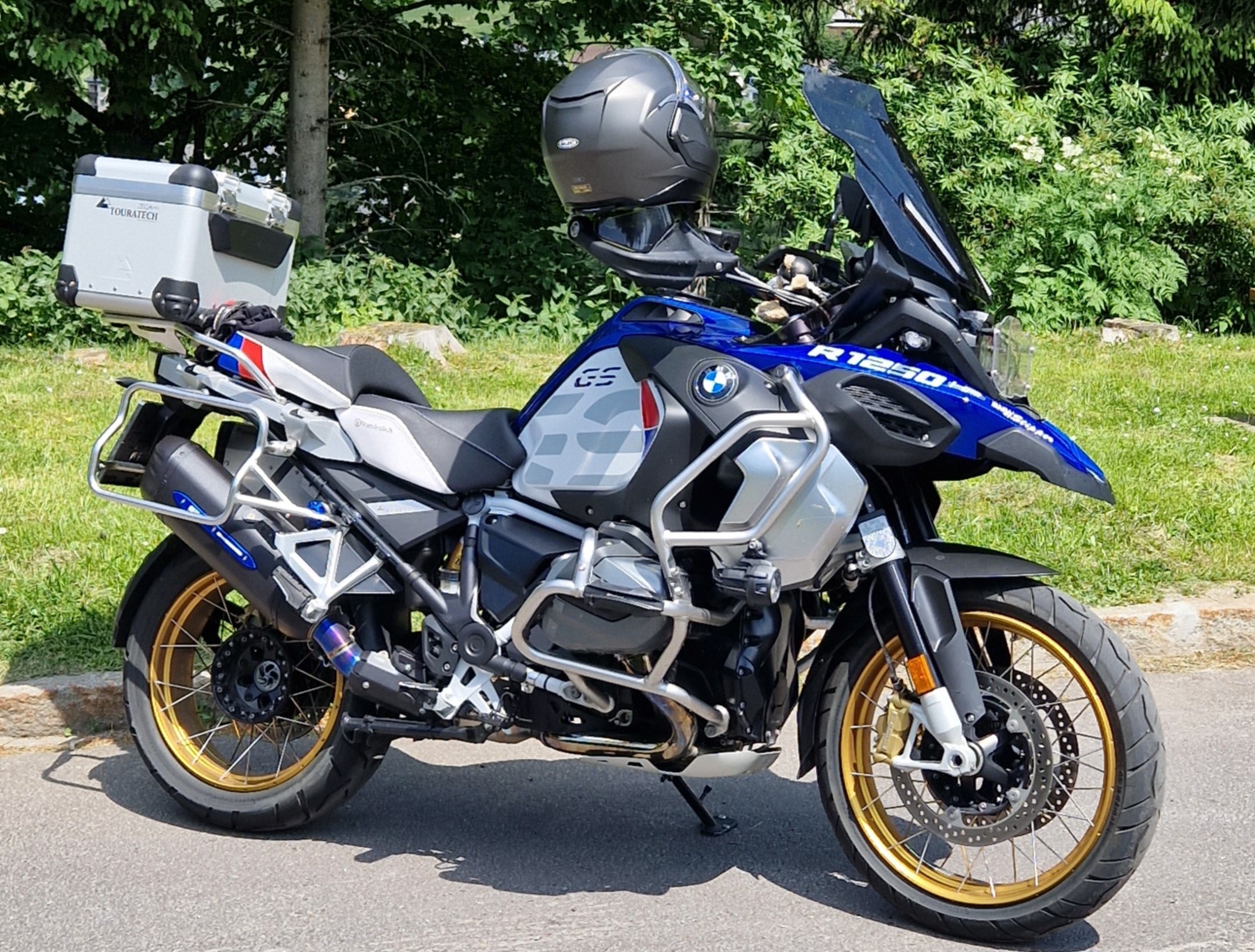

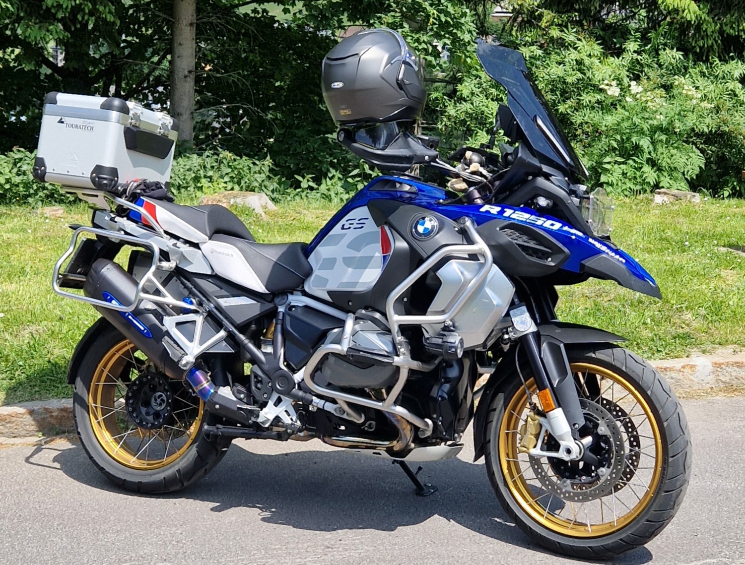

Hallo, bräuchte nochmal euer gutes Wissen.
Ich möchte gern hinten die Alukofferhalter Montieren um Dort wenn ich Offroad fahren Softtaschen Montieren kann.
Jetzt wüsste ich gern, ob es Möglich ist, das ich die Heckfußrasten weglasse um mir für die Montage nicht die ADV Fußrasten kaufen muss.
Wenn Offroad fährt eh keiner hinten mit.
Oder kann ich das auch mit den Normalen K50 Fußrasten anbauen ?

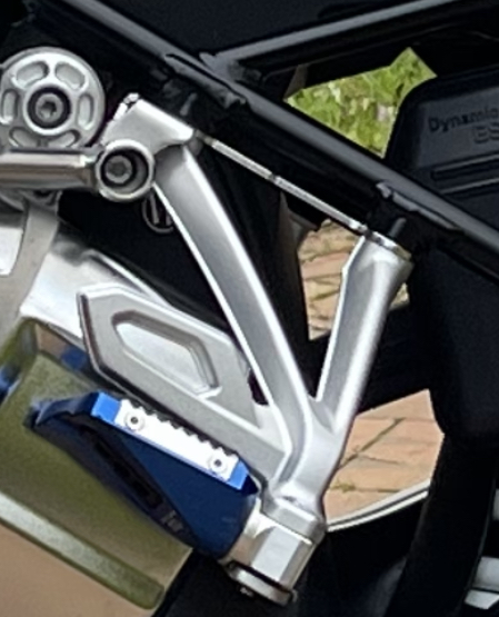

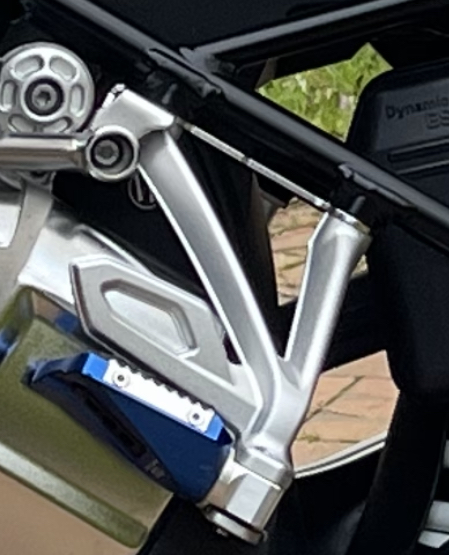

Mit kürzeren Schrauben müsste das gehen.
Die normalen Füssrasten mit dem Ansatz für die Variokoffer gehen nicht. Da sind sich Träger und Fussraste gegenseitig im Weg.

Ok, weil der Verkäufer sagt, es passt mit meinen Fußrasten.

Auf Deinem Bild sind Variokoffer - dann passt das nicht - einfache Lösung wie oben vorgeschlagen, Fußrastenanlage komplett demontieren und Haltebleche vom Baugerüst mit anderen Schrauben befestigen.
Auf der Auspuffseite trotzdem Fummelei, geht aber ohne Auspuffdemontage mit passendem Werkzeug (AFAIR Verlängerung mit Kardan).

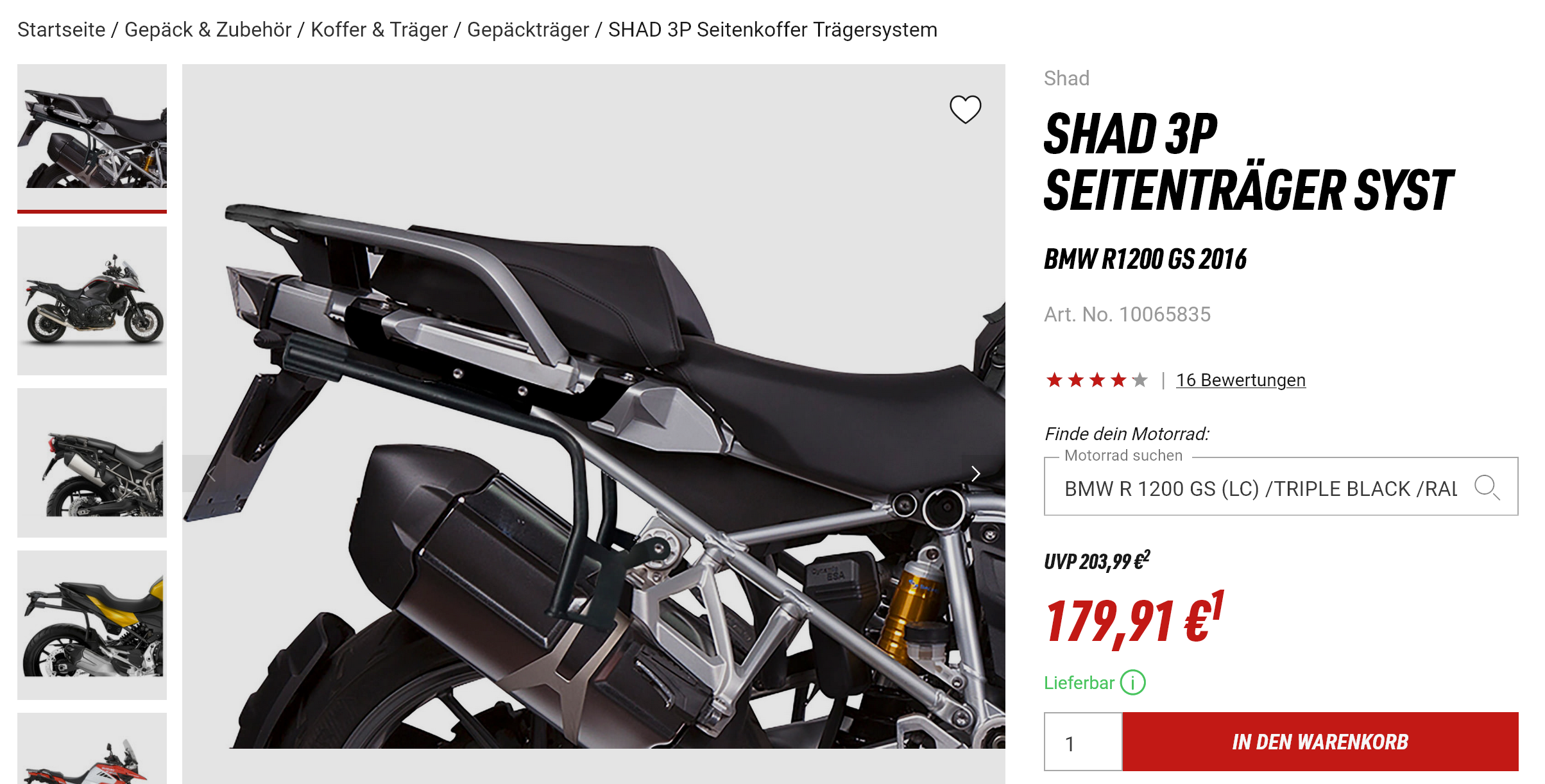

Vielleicht wäre dann der Lock-It Kofferträger von Hepco&Becker eine Wahl. Passt mit den Fussrasten für die Varios (Ich hab den an der 1250, ebenfalls Rasten mit dem Fortsatz für Variokoffer), ist in einer Minute mit vier Schnellverschlussschrauben an- oder abgebaut, Hepco hat Alu- und Kunststoffkoffer..
Gibts in schwarz: Seitenkofferträger Lock-it schwarz für BMW R 1200 GS LC (2013-2018)
Und in silber: Seitenkofferträger Lock-it silber für BMW R 1200 GS LC (2013-2018)
Und Softtaschen wird man daran sicher auch anbringen können.

Das ist ne sehr gute Idee, wenn der Halter noch ein unterzug hätte.
Dann könnte man auch sturzbügeltaschen anbringen.
...da noch ein L-Rörchen anzubringen wäre vermutlich auch nicht schwer, dann braucht es aber evt wieder eine Querstrebe zwischen den Trägern - dann würde ich eher was fertiges nehmen wie oben vorgeschlagen.

Mit den Touratech Träger für die Alukoffer funktioniert es einwandfrei mit den Vario Rasten. Hab ich montiert.

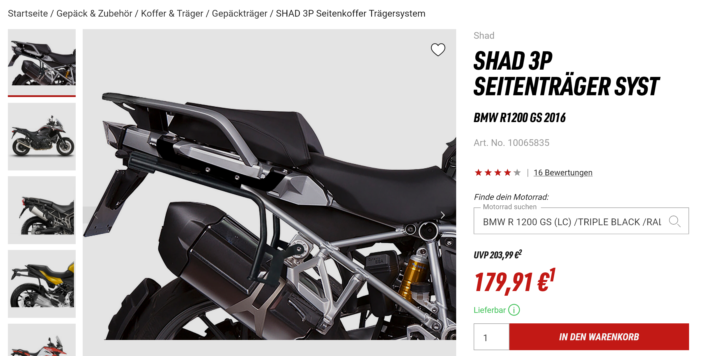

Gast29174
Schau mal den zweiten Link an da geht es wohl nur um die Platten und dann könntest du jede Tasche daran befestigen
