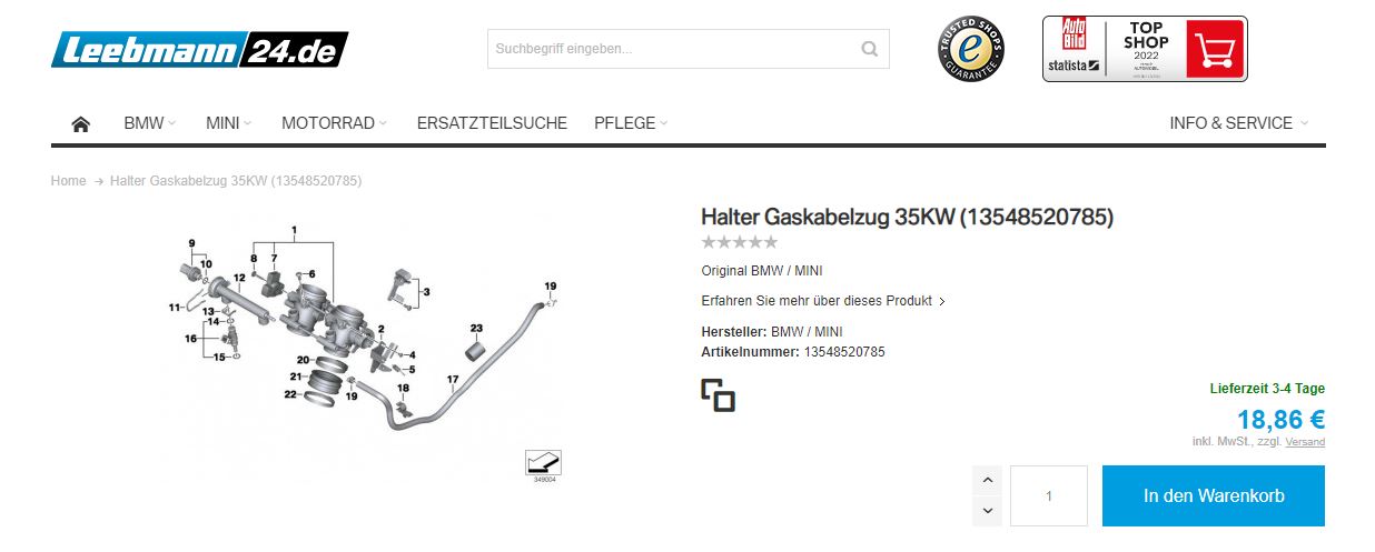

Das Teil nennt sich landläufig "Gaswegbegrenzer" ist bei BMW erhältlich, hat die Teilenummer 13548520785 und kostet bei Leebmann 18,86 Euro.
Die Verkaufsbezeichnung von BMW lautet "Halter Gaskabelzug 35kW"
Die Drosselklappen bleiben wo und wie sie sind. Lt. real oem ist der Einbau durch eine Fachwerkstatt vorzunehmen, die den ordnungsgemäßen Einbau zertifiziert. Dazu werden 2 Stück Torxschrauben Art. Nr. 13547655405 benötigt, weil die alten sehr wahrscheinlich microverkapselt waren.
Es gibt ein Gutachten von Dekra, das hat die Nummer 201229597.
Das Prozedere ist oft von Bundesland zu Bundesland unterschiedlich.
Für mich wäre das hier sehr einfach, aber der Leiter unserer Dekra-Prüfstelle kennt mich bestens, dem führe ich im Schnitt 7-8 Motorräder im Jahr vor.
In dem Fall (bei mir) reicht es, wenn ich den Einbau fotografisch dokumentiere, das Gutachen findet er anhand der Nummer in seinem Netzwerk, erstellt ein Gutachten nach 19III i.V.m. 20/21 StVZO, damit gehe ich zur Zulassungsstelle und lasse die Daten ändern. Das gibt eine neue ZB1 und 2.
Es ändert sich vor allem der Fahrzeugtyp von "Kraftrad o.LB zu Kraftrad mit LB zzgl. zu dem, was Polly schrieb. Die zu ändernden Werte entnimmt die Zulassungsstelle dem 19III Gutachten.
Das Bauteil ist dabei das Billigste. Die Abnahme und die Änderung der Fahrzeugpapiere dürften zwischen 150 und 200 Euro kosten.

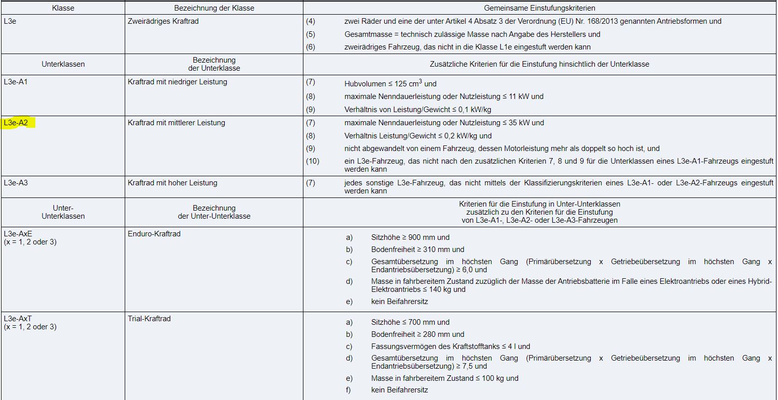

Klugscheissermodus an:
Die Grenze für Kraftrad mit Leistungsbeschränkung liegt bei 25 kW, die F800R bliebe also auch mit 35 kW ein Kraftradrad ohne Leistungsbeschränkung, ist aber höchstwahrscheinlich eh der Fahrzeugklasse L3e zugeordnet, da ändert sich dann ebenfalls nix.
Wie sagte mein Strafrechtsprof immer: "Ein Blick ins Gesetz erleichtert die Rechtsfindung ungemein"
Meine Aussage mit "o,LB" bzw. "mit LB" oben ist in der Tat falsch. Das war mal, beides existiert nicht mehr. Was Du schreibst, stimmt daher auch nicht. Eine F800R mit 35kW ist ein "Kraftrad mit mittlerer Leistung". So stimmts.
Ist ja sehr einfach. Man muss nur in die Anlage XXIX zur StVZO schauen. Da steht es schwarz auf grau.
Stimmt wieder nicht zwingend. Als die F800R erstmals zugelassen wurde, gab es die Fahrzeugklasse L3e-A2 wahrscheinlich noch gar nicht.
Nachdem die Fahrzeuge nicht auf aktuellere Fahrzeugklassen umgeschlüsselt werden, ist und bleibt die F800R dann der Fahrzeugklasse L3e zugeordnet, ob mit oder ohne Drossel.

A2Krafträder bis 35 kW Leistung, bei denen das Leistung/ Leergewicht-Verhältnis 0,2 kW/kg nicht übersteigt, die nicht von einem Kraftrad mit einer Leistung von über 70 kW Motorleistung abgeleitet sind.

Der Vollständigkeit und Fairness halber:
@Polly hat vollumfänglich Recht. Krafträder mit 35 kW -auch "gedrosselt" sind Krafträder o.LB.
"Krafträder m.LB" entsprangen dem alten FE-Recht und haben max. 25 kW
Diese profunde Auskunft habe ich von einem guten Freund, der eine der Zulassungsstellen bei uns leitet.

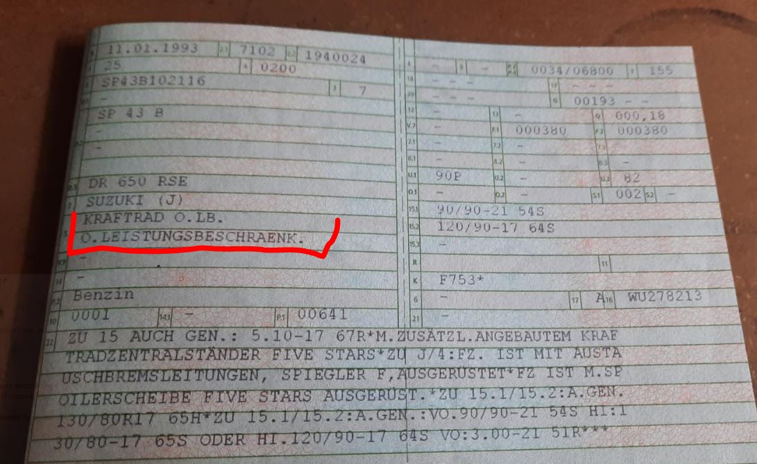

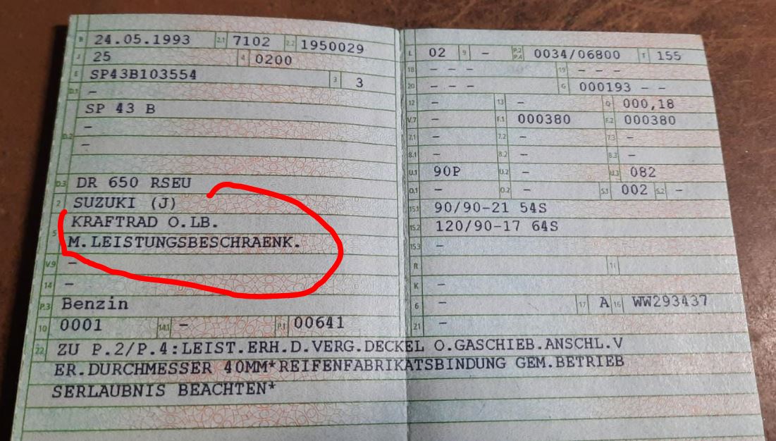

Bei einem weiteren Freund, der die hiesige DEKRA - Prüfstelle leitet, habe ich auch nachgefragt. Antwort noch ausstehend.
Wie man sich diese ZB1 meiner beiden identischen Suzukis erklärt, weiß der Geier:
